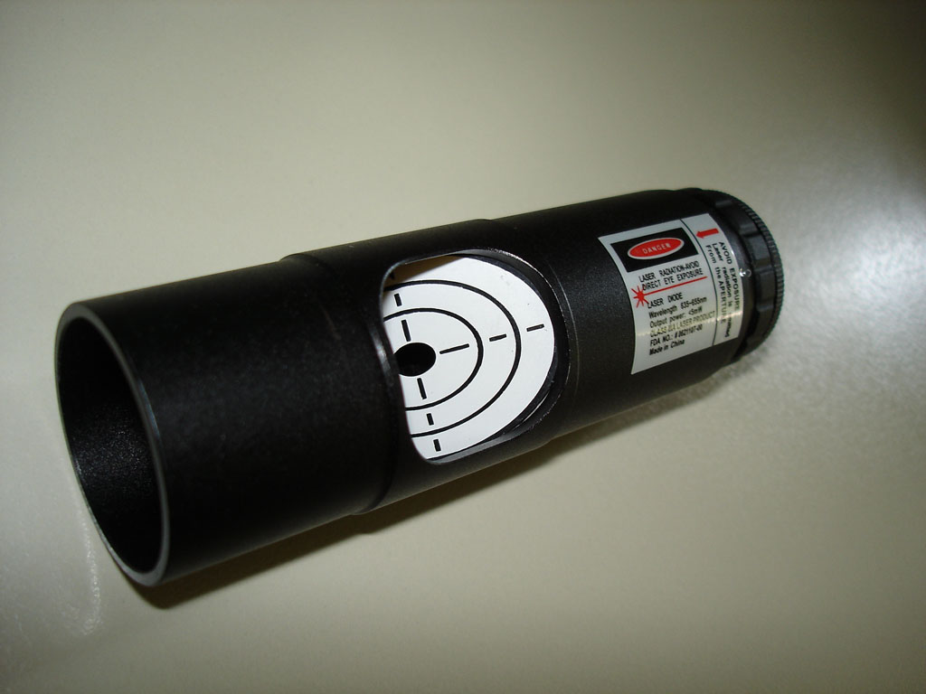

eliasg2004 Δημοσιεύτηκε Απρίλιος 14, 2010 Συγγραφέας Μοιραστείτε Δημοσιεύτηκε Απρίλιος 14, 2010 Μάνο περίπου το ίδιο πράγμα είναι: στο tublug ο barlow είναι μέρος του αξεσουάρ και το είδωλο του λουκουμά σχηματίζεται καθαρά στη γωνιακή εγκοπή που φαίνεται στις φωτό και είναι εύκολο να ευθυγραμμίσεις χωρίς να πηγαινοέρχεσαι μπρος-πίσω για να ελέγξεις που βρίσκεται η προβολη. Στην περίπτωση του barlow σχηματίζεται όπως είπες στο γυαλί του barlow από την εσωτερική μεριά του σωλήνα. Γι αυτό το λόγο απαιτείται η κατασκευή ενός διαφράγματος από άσπρο χαρτόνι για να γίνεται η προβολή. Φυσικά ότι διόρθωση κάνεις στα βιδάκια του πρωτεύοντος πρέπει να ελέγχεις κάθε φορά από μπροστά για το τι έγινε... έχει δηλαδή αρκετό πήγαινε-έλα. Σύνδεσμος για σχόλιο Κοινή χρήση σε άλλους ιστότοπους More sharing options...

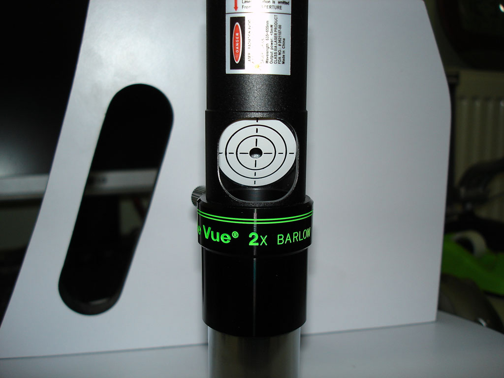

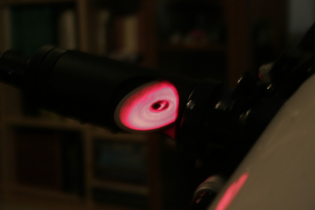

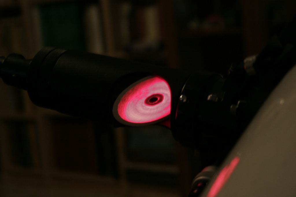

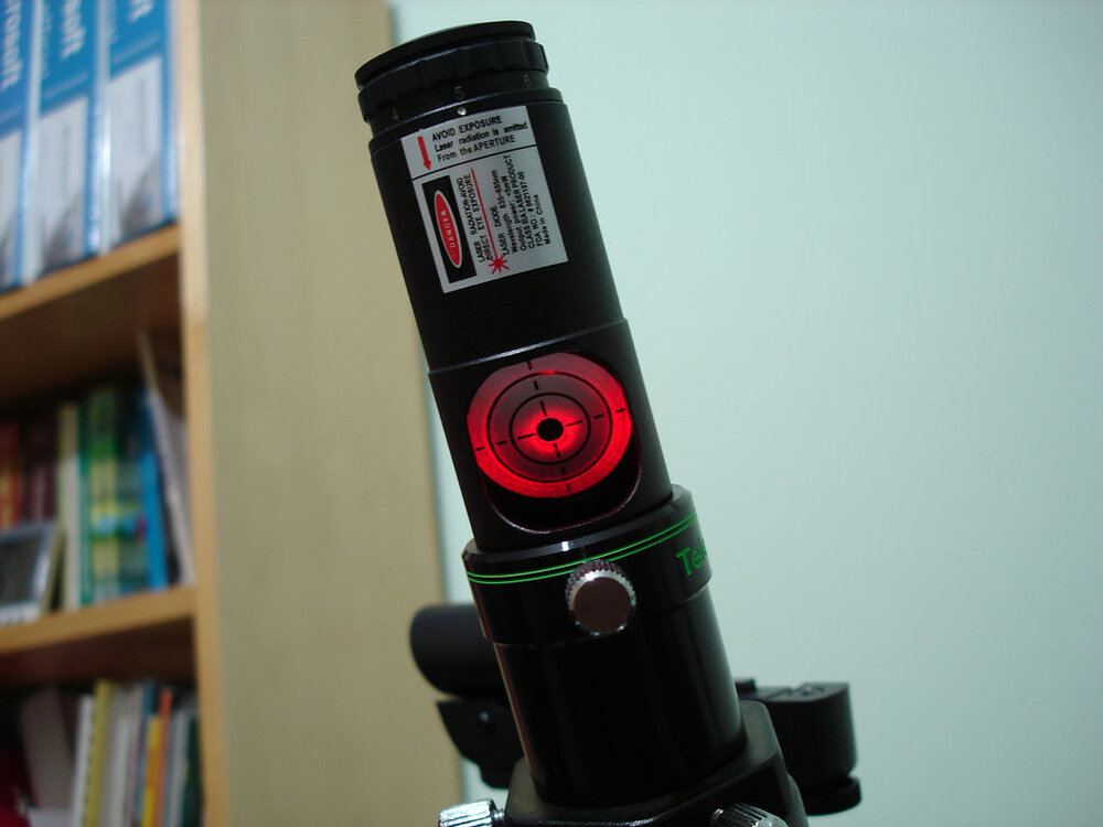

Τάσος Βράτολης Δημοσιεύτηκε Ιούλιος 20, 2010 Μοιραστείτε Δημοσιεύτηκε Ιούλιος 20, 2010 Παιδιά, επανέρχομαι στο θέμα γιατί ανακάλυψα το εξής ύστερα από αρκετό διάβασμα και πειραματισμό: Ηλία, δοκίμασα να κάνω barlowed laser collimation με τα υπάρχοντα μέσα που διαθέτω, τα οποία τα βλέπετε και στις φώτο: 1. TeleVue Barlow 2x2. Κοινό Saxon Laser collimator 1.25" Διαπίστωσα πως εφ'όσον το κοινό laser collimator που έχουμε διαθέτει γωνιακή εγκοπή, ΔΕΝ είναι απαραίτητη η κατασκευή ενός διαφράγματος από άσπρο χαρτόνι για να γίνεται η προβολή του λουκουμά!! Μπορεί να προβληθεί κατευθείαν επάνω στην γωνιακή εγκοπή του φθηνού laser collimator, πράγμα που το δοκίμασα και είχα πολύ καλό αποτέλεσμα! Σίγουρα βέβαια, η προβολή του λουκουμά δεν έχει την ίδια ευκρίνεια και ποιότητα όπως με το Tublug (το οποίο θα αποκτήσω πάση θυσία!) όμως, μπορούμε μέχρι να το αποκτήσουμε (γιατί είναι και κάποια χρήματα) να βολευτούμε με αυτή τη λύση, για την οποία νομίζω όλοι διαθέτουμε ότι απαιτεί. Barlow και ένα κοινό laser collimator! Tο δοκίμασα και στο 12άρι και στο 5.1" mini dob και η ακρίβεια ήταν καταπληκτική!!!!!!!!!! Δείτε στη φώτο παρακάτω πως προβάλλεται ο λουκουμάς κατά την απόπειρα ευθυγράμμισης του 5ιντσου mini dob, στο κοινό laser collimator. Αρκετά ικανοποιητικά θα έλεγα!Να τονίσω για ακόμη μια φορά πως στο Tublug που μας έδειξε ο Ηλίας, η προβολή είναι αξεπέραστης ποιότητας. το είδα με τα μάτια μου στον Πάρνωνα όταν το έφερε ο Ηλίας και το κάναμε σε ένα 10άρι dob φίλων δίπλα μου. Για αυτό και δεν θα μου ξεφύγει... Για όποιον όμως θέλει να έχει την μέγιστη δυνατή ακρίβεια στην ευθυγράμμιση του Πρωτεύοντος (αφορά μόνο αυτό, προσοχή!) και φθηνά και εύκολα, είναι λύση τρομερή! ΑΠΑΡΑΙΤΗΤΗ ΠΡΟΫΠΟΘΕΣΗ : να έχετε ρυθμίσει πρώτα σωστά και με όση περισσότερη ακρίβεια γίνεται, το 2ον! (οι παλιοί το γνωρίζετε, το λέω για τους νεοεισερχόμενους φίλους) Είτε με το laser ΣΚΕΤΟ να στοχεύει καρφί η ακτίνα πάνω στον λουκουμά του πρωτεύοντος, είτε με το περίφημο concenter (το οποίο προσωπικά μέχρι τώρα, μου έχει δώσει ΑΡΙΣΤΑ αποτελέσματα για το 2ον), είτε με φιλμοκαπάκι. Όταν αργότερα πάτε στο επόμενο βήμα με τον Barlow για το 1ον, ο οποίος θα δημιουργήσει μια διαθλασμένη δέσμη φωτός του laser, αυτή θα ΠΡΕΠΕΙ να βρίσκεται κοντά στην περιοχή του λουκουμά πάνω στο 1ον, αν δεν είναι...ΔΕΝ θα καταφέρετε να δείτε ποτέ τον λουκουμά και την προβολή του στη γωνιακή εγκοπή του collimator..πολύ σημαντικό!!!!! Το να βρίσκεται κάπου μέσα ο λουκουμάς στην διαθλασμένη δέσμη του laser, θα το εξασφαλίσει ΜΟΝΟ η σωστή ρύθμιση του δευτερεύοντος!!! Το άρθρο του Σουηδού εφευρέτη της μεθόδου αυτής, που μας έδωσε link στο ποστ του ο Ηλίας, είναι ΚΑΤΑΠΛΗΚΤΙΚΟ, ξεκοκαλίστε το οπωσδήποτε!!http://www.cameraconcepts.com/barlowed%20laser%20collimation.pdf Η διαφορά είναι ότι αυτός δεν αναφέρεται σε laser collimator με γωνιακή εγκοπή σαν και αυτό που έχω και εγώ και οι περισσότεροι από εμάς!! Δοκιμάστε το και γράψτε εντυπώσεις, συγνώμη αν είπα πολλά και σας κούρασα αλλά είχα μεγάλο ενθουσιασμό γιατί δεν θα χρειαστεί η χαρτοκοπτική και δεν έχετε πήγαινε έλα, βλέπετε κατευθείαν τι γίνεται με το πρωτεύον από εκεί που θα είσαστε και θα ρυθμίζετε τις βίδες του! Καλές ευθυγραμμίσεις σε όλους! Υ.Γ. Δεν γνωρίζω τι γίνεται στην περίπτωση των Powermate... αν το έχει δοκιμάσει κάποιος ας γράψει κάτι. ΚΑΡΦΙ Ο ΛΟΥΚΟΥΜΑΣ!!!! Bullseye!! Δεν φαίνεται κι άσχημα, ε; o συνδυασμός του με ένα εξίσου "ταπεινό", απλό Barlow 2x! Ένα κοινό, ταπεινό Saxon Laser Collimator 1.25" «Μπορεί και μακριά πολύ, μέσα στων ουρανών τα αποκαΐδια...την Ανδρομέδα, την Άρκτο ή την Παρθένο...Άραγες να είναι η μοναξιά σε όλους τους κόσμους η ίδια;» Οδυσσέας Ελύτης Σύνδεσμος για σχόλιο Κοινή χρήση σε άλλους ιστότοπους More sharing options...
eliasg2004 Δημοσιεύτηκε Ιούλιος 21, 2010 Συγγραφέας Μοιραστείτε Δημοσιεύτηκε Ιούλιος 21, 2010 Μια χαρά Τάσο! Αφού δουλεύει και χωρίς διάφραγμα με την γωνιακή εγκοπή του laser όλα καλά! Τα συμπεράσματα από τις δοκιμές σου νομίζω ότι απλουστεύουν την όλη υπόθεση για πολλούς φίλους που θέλουν να πειραματιστούν! Σύνδεσμος για σχόλιο Κοινή χρήση σε άλλους ιστότοπους More sharing options...

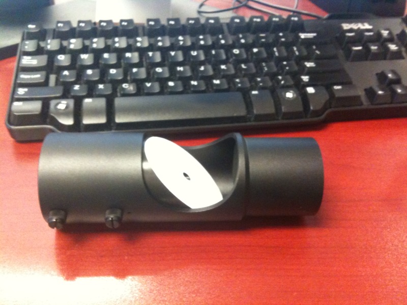

astrovox Δημοσιεύτηκε Σεπτέμβριος 2, 2011 Μοιραστείτε Δημοσιεύτηκε Σεπτέμβριος 2, 2011 Μετά από προσπάθεια για barlowed laser με χαρτοκοπτική όπου δεν έμεινα και πολύ ευχαριστημένος από το αποτέλεσμα αποφάσισα και παρήγγειλα ένα 2" tublug. Επίσης, έχω αποφασίσει να γυρίσω αποκλειστικά σε 2-ιντσα εργαλεία collimation καθώς στο f/4 όλες οι αποκλίσεις που επιφέρουν οι διάφοροι αντάπτορες παίζουν ρόλο. «I have loved the stars too fondly to be fearful of the night». Sarah Williams, The Old Astronomer Σύνδεσμος για σχόλιο Κοινή χρήση σε άλλους ιστότοπους More sharing options...
Τάσος Βράτολης Δημοσιεύτηκε Σεπτέμβριος 2, 2011 Μοιραστείτε Δημοσιεύτηκε Σεπτέμβριος 2, 2011 Μετά από προσπάθεια για barlowed laser με χαρτοκοπτική όπου δεν έμεινα και πολύ ευχαριστημένος από το αποτέλεσμα αποφάσισα και παρήγγειλα ένα 2" tublug. Επίσης, έχω αποφασίσει να γυρίσω αποκλειστικά σε 2-ιντσα εργαλεία collimation καθώς στο f/4 όλες οι αποκλίσεις που επιφέρουν οι διάφοροι αντάπτορες παίζουν ρόλο. Ανδρέα ΣΟΦΗ, ΣΟΦΟΤΑΤΗ επιλογή, το παρέλαβα πρόσφατα και εγώ το tuBlug 2", απευθείας από τον Howie Glatter και κάνει καταπληκτική δουλειά!!!Ελπίζω να το παράγγειλες από τον ίδιο τον Glatter. Το στέλνει "όπως πρέπει" για αποφυγή μπλεξιμάτων με τελωνεία κλπ. Μάλιστα χωρίς να του πω τίποτα...μόνος του... Αν πας για ένα κορυφαίας κλάσης laser θα σου πρότεινα με κλειστά τα μάτια αυτό το 2" Glatterhttp://www.optcorp.com/product.aspx?pid=12349&kw=glatter&st=2Είναι crash tested κυριολεκτικά, με απίστευτη ποιότητα δέσμης, τα κοπανάει κάτω ο ίδιος για να δει αν χάνουν την ευθυγράμμιση! Μόνο αυτά που δεν χάνουν πουλάει. Είναι σκυλιά, βαριά κατασκευή και όλο το Cloudynights πίνει νερό στο όνομά του...μόνο θετικά σχόλια παίρνει ο Howie Glatter!!Δίνει σε 635nm (πιο φωτεινό, ακόμη και για ευθυγράμμιση με λυκόφως) και 650nm (λιγότερο λαμπρό, για πιο σκοτεινό περιβάλλον) Πάρτο κατευθείαν από τον ίδιο, όχι από OPT, βάζουν και καπελάκι στα μεταφορικά. Στην τιμή πρόσθεσε και 35 δολλάρια (210 όλα) για ένα holographic attachment που είναι πολύ χρήσιμο για ευθυγράμμιση με πλέγμα laser!! Δες εδώhttp://w1.411.telia.com/~u41105032/holographic/holographic.htm Το site του Howie Glatterhttp://www.collimator.com/ «Μπορεί και μακριά πολύ, μέσα στων ουρανών τα αποκαΐδια...την Ανδρομέδα, την Άρκτο ή την Παρθένο...Άραγες να είναι η μοναξιά σε όλους τους κόσμους η ίδια;» Οδυσσέας Ελύτης Σύνδεσμος για σχόλιο Κοινή χρήση σε άλλους ιστότοπους More sharing options...
astrovox Δημοσιεύτηκε Σεπτέμβριος 2, 2011 Μοιραστείτε Δημοσιεύτηκε Σεπτέμβριος 2, 2011 Τάσο από τον ίδιο τον Howie το πήρα. Προς το παρόν θα μείνω με αυτό για την ακριβή ευθυγράμμιση του πρωτεύοντος κατόπτρου διότι δεν είναι λίγα τα λεφτά και αφού αξιολογήσω το αποτέλεσμα, βλέπουμε για μετά. «I have loved the stars too fondly to be fearful of the night». Sarah Williams, The Old Astronomer Σύνδεσμος για σχόλιο Κοινή χρήση σε άλλους ιστότοπους More sharing options...
Τάσος Βράτολης Δημοσιεύτηκε Σεπτέμβριος 2, 2011 Μοιραστείτε Δημοσιεύτηκε Σεπτέμβριος 2, 2011 Συμφωνώ, αυτά τα βήματα γίνονται σταδιακά. Έτσι και αλλιώς το tuBlug παίζει με όλα τα laser που είναι στοιχειωδώς ευθυγραμμισμένα, δεν είναι απαραίτητο να είναι Glatter laser. Απλά εκείνο είναι για μια ζωή εργαλείο. Πήρες το 2" tuBlug, θα βάλεις κάποιο αντίστοιχο 2" laser ή με μετατροπέα από 1.25";; «Μπορεί και μακριά πολύ, μέσα στων ουρανών τα αποκαΐδια...την Ανδρομέδα, την Άρκτο ή την Παρθένο...Άραγες να είναι η μοναξιά σε όλους τους κόσμους η ίδια;» Οδυσσέας Ελύτης Σύνδεσμος για σχόλιο Κοινή χρήση σε άλλους ιστότοπους More sharing options...
