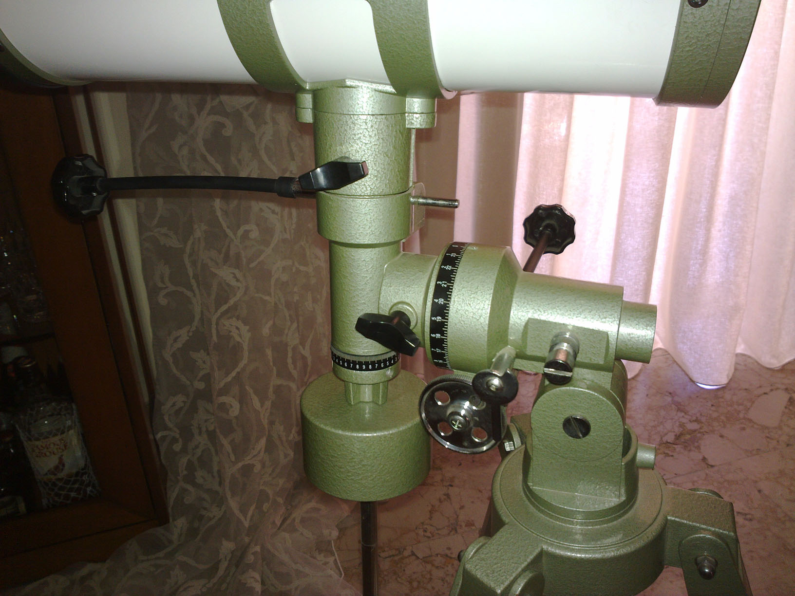

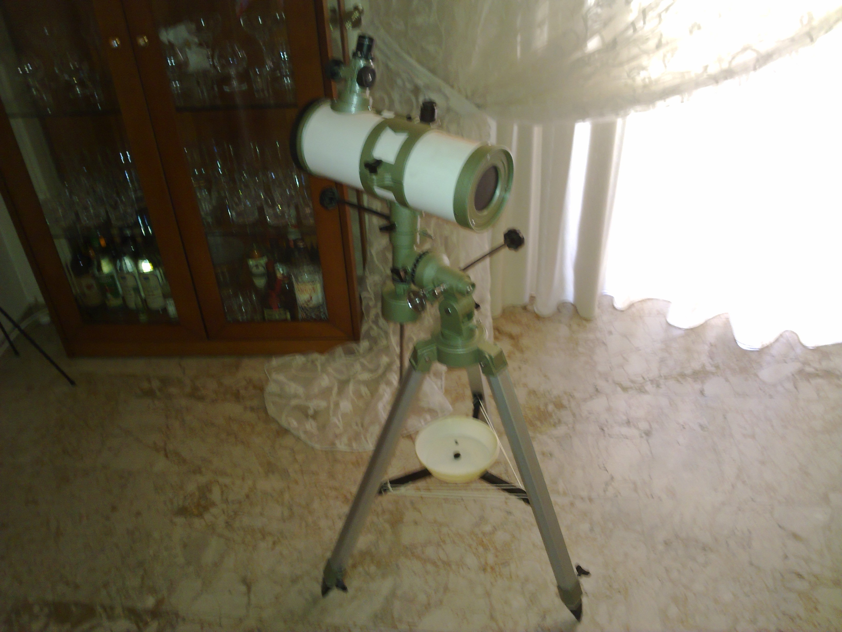

babgia Δημοσιεύτηκε Απρίλιος 28, 2010 Δημοσιεύτηκε Απρίλιος 28, 2010 Δεν το ξέρω, αλλά κανένα δεν είναι για πέταμα & μάλιστα κατοδιοπτρικό.Διάβασε αυτά & τα λέμε. http://www.astrovox.gr/telescopes.html Προσπάθησε να βρεις τον τύπο της Ισημερινής σου.Στη ανάγκη ανέβασα φωτογραφία μήπως την γνωρίζει κάποιος. Μέλος Συλλόγων:Ελληνικής Αστρονομικης ΕνωσηςΣυλλόγου Ερασιτεχνικής Αστρονομίας.Όμιλος Γερόντων Αστροπαρατηριτών.Ε.Λ.Φ.Ε.ΑΣhttp://users.otenet.gr/~babgia/

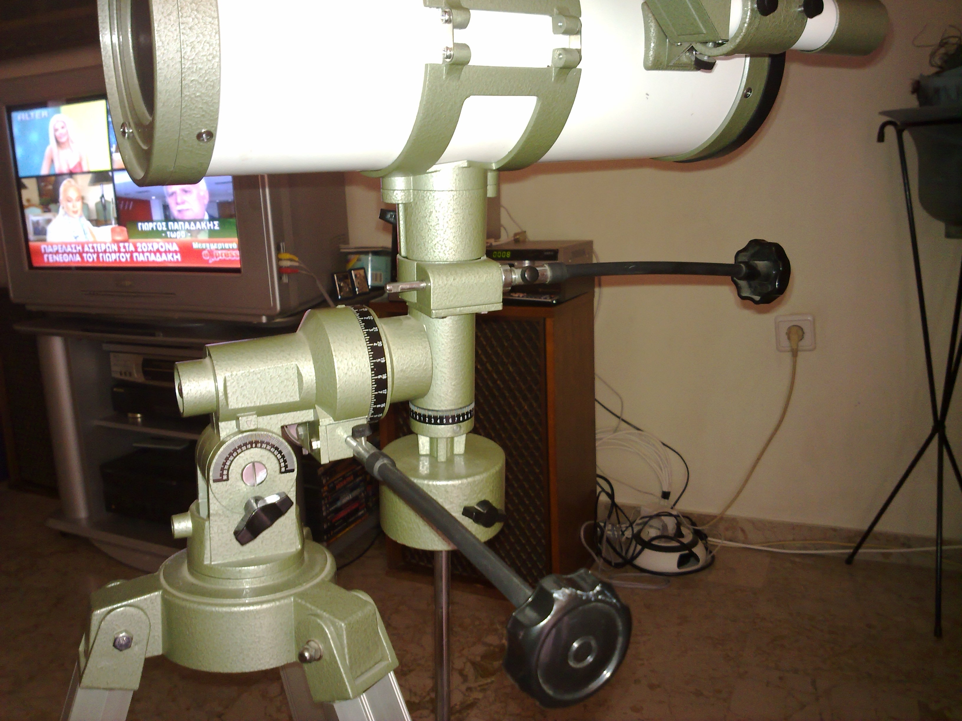

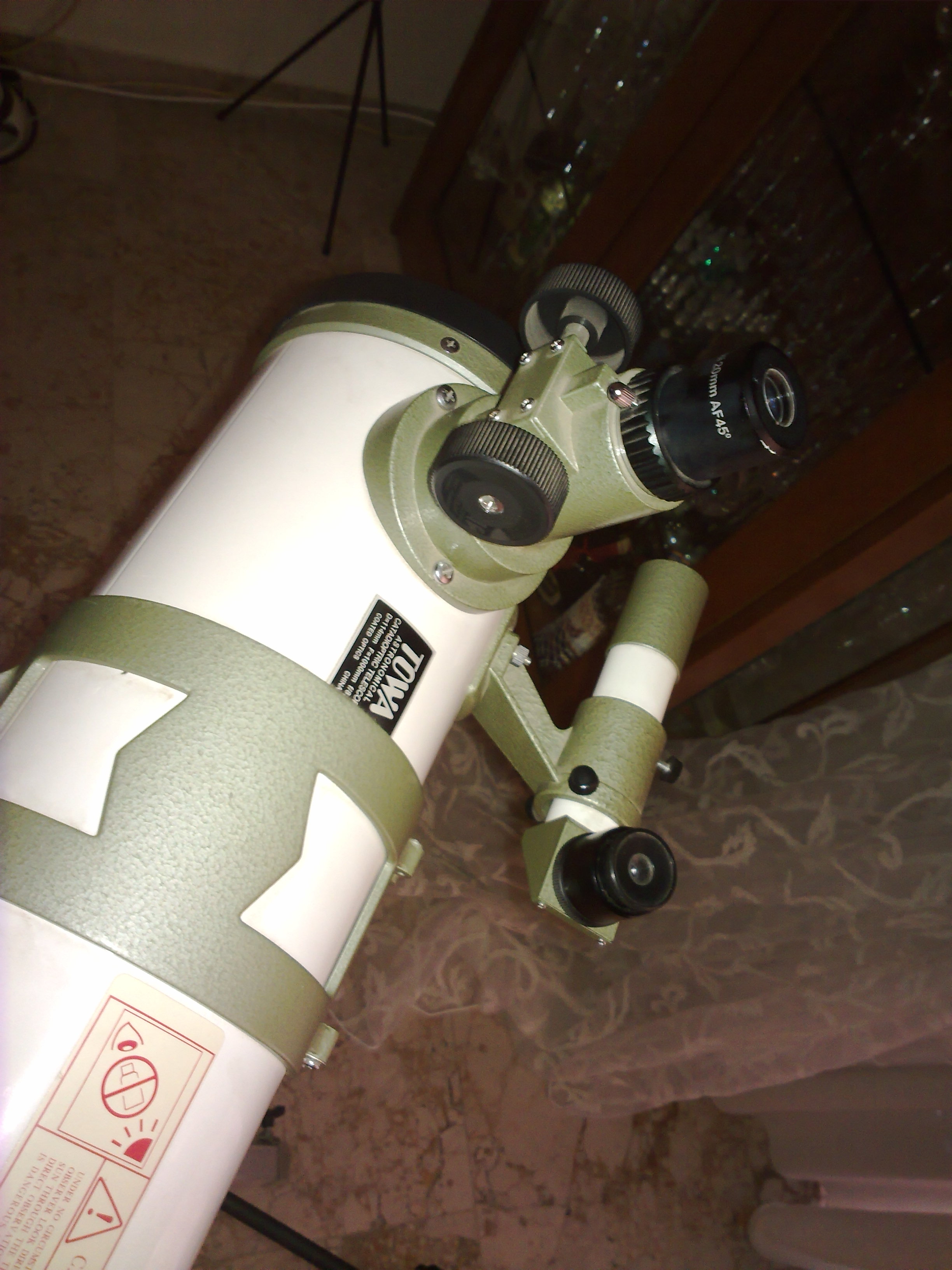

StratosGR Δημοσιεύτηκε Απρίλιος 28, 2010 Συγγραφέας Δημοσιεύτηκε Απρίλιος 28, 2010 Το αγόρασε από κάποιο μαγαζί που πουλούσε τηλεσκόπια και φωτογραφικά είδη στον Κορυδαλλό που έχει κλείσει από καιρό.Παραπάνω λεπτομέρειες δε ξέρω.Το έβγαλα κάποιες φωτογραφίες.Δε ξέρω αν βοηθάνε. "περίφημα ορθοσκοπικά εγγεγραμμένου εν κύκλω Τ""Ο Barry της Kokhusai Kohki ""Ο Fred Ley είναι αρχαιολόγος τηλεσκοπίων και μπορεί να βοηθήσει." Δε τους ξέρω τους κυρίους ούτε τα συγκεκριμένα τηλεσκόπια.Είπαμε είμαι στραβάδι Αύριο θα το πάρω στη δουλειά.Ένας συνάδελφος είναι του "χώρου" και θα μου δείξει πως γίνεται η ρύθμιση της βάσης.Πολύ πιθανό να είναι και μέλος του φόρουμ.Θα τον ρωτήσω.Η αλήθεια πάντως είναι, ότι τρώγομαι να πάρω μεγαλύτερο.
kkokkolis Δημοσιεύτηκε Απρίλιος 28, 2010 Δημοσιεύτηκε Απρίλιος 28, 2010 Δε τους ξέρω τους κυρίους ούτε τα συγκεκριμένα τηλεσκόπια.Είπαμε είμαι στραβάδι Η αλήθεια πάντως είναι, ότι τρώγομαι να πάρω μεγαλύτερο.Εδώ θα ξεστραβωθείς... Η στήριξη είναι γερμανική ισημερινή. Το τηλεσκόπιο βραχύσωμο Νευτώνιο περίπου f/4.5 με Barlow 2x. Δεν βλέπω καθαρά το εμπρόσθιο μέρος (σου γράφω από PPC) αλλά αν έχει κάποιο γιαλί (φακό δηλαδή) πρόκειται για Schmidt Newtonian, σχετικά ασυνήθιστο. Αν έχει ένα σταυρό είναι κλασικό Νευτώνιο. Τώρα τα Νευτώνια 114mm τα βρίσκεις σχεδόν αποκλειστικά σε ελαφρές ρομποτικές GOTO υψαζιμουθιακές στηρίξεις.Είχα δει ένα τέτοιο όταν ήμουν φοιτητής σε ένα κατάστημα οπτικών ή φωτογραφικών κοντά στην Ομόνοια πριν από 20χρόνια. Με εντυπωσίαζε η μορφή του καθώς τότε θεωρούσα μόνο τα διοπτρικά κανονικά τηλεσκόπια. Αν πάρεις μεγαλύτερο, φρόντισε να είναι διπλάσιο, δηλαδή 8'' (200mm) για να έχει νόημα η αναβάθμιση. Μέχρι τότε, εφ'όσον σε βοηθήσουν να στήσεις την ισημερινή και να ευθυγραμμίσεις τα οπτικά, παίξε με αυτό. Το φεγγάρι, τον Κρόνο και αρκετά πράγματα θα τα δεις και θα σου ανοίξει η όρεξη. Οὖτιν με κικλήσκουσι My Optics

StratosGR Δημοσιεύτηκε Απρίλιος 28, 2010 Συγγραφέας Δημοσιεύτηκε Απρίλιος 28, 2010 Να ξεστραβωθώ ή να ξεπαραδιαστώ εννοείς; Γιατί όσο διαβάζω εδώ...άσε καλύτερα!Όχι ότι θα με αφήσει και πολύ η γυναίκα ,αλλά λέμε τώρα! Μπροστά πάντως έχει το σήμα της ... mercedes , οπότε είναι νευτώνιο Επάνω στο ταμπελάκι γράφει F8.8Έριξα μια ματιά στο δίκτυο και έχει πολύ λίγες πληροφορίες.Αλλά είδα ότι όντως τα έχουν σε εκτίμηση.Ιδίως τα διοπτρικά.Το συγκεκριμένο μοντέλο δε το βρήκα όμως πουθενά.Προφανώς είναι παλιά και σπάνια μοντέλα.Ευχαριστώ για όλες τις πληροφορίες!

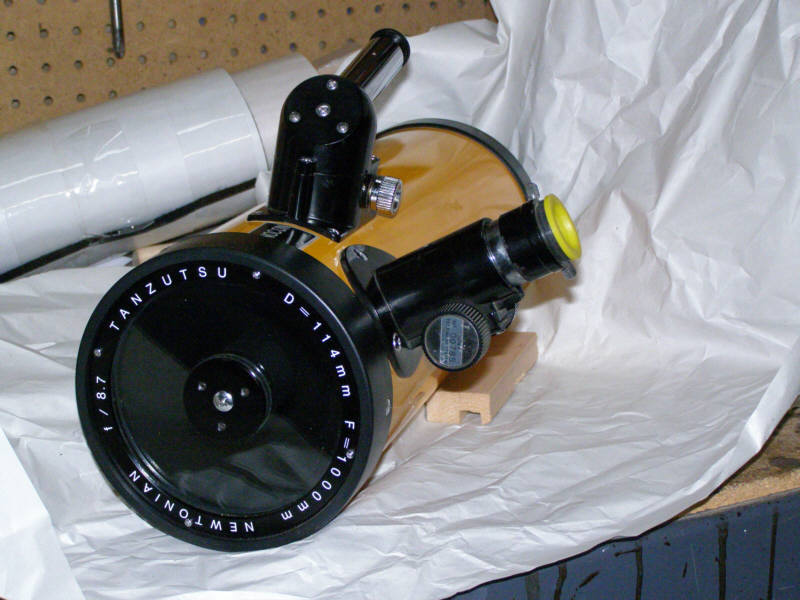

kkokkolis Δημοσιεύτηκε Απρίλιος 28, 2010 Δημοσιεύτηκε Απρίλιος 28, 2010 Είναι λοιπόν κατοπτρικό, κλασικό Νευτώνιο. Το μήκος του δεν είναι 1000mm, άρα είναι 4.4x2=8.8 με την βοήθεια barlow. Η διαφορά του από τα σημερινά είναι πως το ιαπωνικό κάτοπτρο των 114mm θεωρείται ανώτερο των κινέζικων που έχουν τα Meade, Celestron κλπ. Στο Astromart υπάρχει αγγελία όπου πουλιέται μόνο το κάτοπτρο Towa, για να φτιάξεις μόνος σου τηλεσκόπιο ή να αναβαθμίσεις αυτό που ήδη έχεις.Την 10ετία του 80 που οι περισσότεροι βολεύονταν με διοπτρικά αχρωματικά 60mm και δεν υπήρχε φωτορύπανση το κατοπτρικό 114mm ήταν κάτι, ειδικά αν ήθελες να δεις μόνο τον κομήτη του Halley και δεν γνώριζες τι είναι τα DSO's. Τώρα τα πράγματα άλλαξαν, αφού με περίπου 500 ευρώ παίρνεις Dobson 250mm και το Lidl πουλάει εισαγωγικά διοπτρικά κάτω από 100 ευρώ. Υπάρχουν και περισσότεροι ερασιτέχνες, άρα περισσότερα μεταχειρισμένα. Οὖτιν με κικλήσκουσι My Optics
kkokkolis Δημοσιεύτηκε Απρίλιος 28, 2010 Δημοσιεύτηκε Απρίλιος 28, 2010 Κοίτα πόσο πουλιέται ένα Towa με ξύλινο τρίποδα: http://www.todocoleccion.net/telescopio-towa-reflector-tubo-corto-catadioptrico-montura-ecuatorial~x11040651. 90 Ευρώ!Βρήκα και άλλες πληροφορίες. Ο Barlow είναι ταυτόχρονα και διορθωτής πεδίου. Ονομάζεται φακός Jones-Bird και βρίσκεται στην βάση του εστιαστή. Το τηλεσκόπιο πουλήθηκε από πολλές εταιρίες (μεταξύ αυτών και η Celestron και η Skywatcher) από την δεκαετία του 70, σε διάφορες μορφές, στα 76 και 114mm και με αράχνη ή υάλινο στήριγμα δευτερεύοντος (δεν είναι πλάκα Schmidt αυτή στην φωτογραφία που έβαλα παραπάνω λοιπόν). Σε κάθε περίπτωση τα κάτοπτρα ήταν από την Towa και υπήρχε αυτοκόλλητο που το βεβαίωνε (κάτι σαν Intel Inside). Η έκδοση της φωτογραφίας από την Tanzutsu έχει ενσωματωμένο finder υπό γωνία 45 μοιρών με flip mirror και έντονο κίτρινο χρώμα, δανειζόμενη στοιχεία από τα δύο ερασιτεχνικά εμβλήματα της εποχής, το Questar 3.5'' και το Celestron SCT Orange Tube. Εξ' ου και η χρήση τζαμιού που μιμείται την πλάκα Schmidt. Τότε τις "μαϊμουδιές" τις έκαναν οι ιάπωνες και όχι οι κινέζοι, όποιοι θυμούνται τις πρώτες Celica και τα Datsun με τις σούστες καταλαβαίνοουν τι λέω. Το δικό σου πρέπει να είναι μια απλούστερη υλοποίηση της ΟΕΜ εταιρίας. Αν τα οπτικά του δεν έχουν πάθει κάποια ζημιά, θα είναι ένα ωραίο Grab n' Go πάνω σε μια απλούστερη στήριξη. Εγώ χρησιμοποιώ ένα 130mm έτσι.Αν αφαιρέσεις τον barlow θα διπλασιάσει το πεδίο και θα είναι ένα καλό τηλεσκόπιο ευρέως πεδίου. Αλλά δεν θα εστιάζει με αυτόν τον τρόπο και θα χρειαστεί μετατροπή στο μήκος του σωλήνα.Το τηλεσκοπιάκι αυτό κουβαλάει ιστορία. Όπως το κιάλι μου 8x30 που γράφει πάνω CCCP και δεν θα το πουλούσα με τίποτε, ούτε για 100 φορές πάνω από όσα κοστίζει (το είχα πάρει για ένα ποσό, σαν να λέμε 50 δραχμές!) Οὖτιν με κικλήσκουσι My Optics

StratosGR Δημοσιεύτηκε Απρίλιος 29, 2010 Συγγραφέας Δημοσιεύτηκε Απρίλιος 29, 2010 Κοίτα πόσο πουλιέται ένα Towa με ξύλινο τρίποδα: http://www.todocoleccion.net/telescopio-towa-reflector-tubo-corto-catadioptrico-montura-ecuatorial~x11040651. 90 Ευρώ! Γράφει ότι είναι χαλασμένο. Algún defecto Μου είπε ότι το αγόρασε 1-2 χρόνια πριν μπει το ευρώ γιατί πλήρωσε σε δραχμέςΗ ταμπέλα στο τηλεσκόπιο είναι μεταλική και γράφει:TOWA Astronomical catadrioptic telescope και μετά διάμετρο,εστιακή απόσταση κ.λ.π. Το δοκίμασα σήμερα! Φυσικά όλα στο περίπου μιας και δε ξέρω ακόμα να ρυθμίσω τη βάση.Είδα και τον Κρόνο πεντακάθαρα! Ήμουν έτοιμος για κωλοτούμπες!Αν και τον περίμενα μεγαλύτερο Υποθέτω αυτό σημαίνει ότι είναι εντάξει τα οπτικά του.Ευτυχώς!Τον Άρη τον είδα πολύ μικρό πάντως (εδώ απογοητεύτηκα)Μάλλον δε το γλυτώνω το μεγαλύτερο...Δυστυχώς είμαι στη Νίκαια που αυτό σημαίνει κακές συνθήκες παρατήρησης.Τι "καλό" υπάρχει που θα μπορούσα να δω με αυτό το μέγεθος τηλεσκοπίου αυτή την εποχή;
