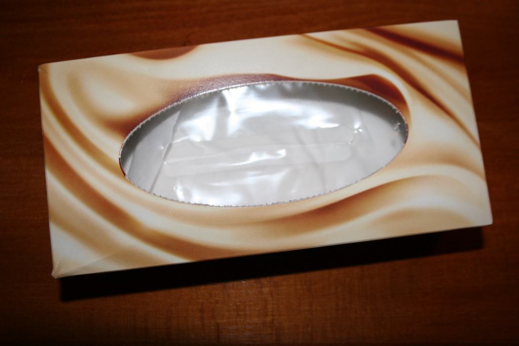

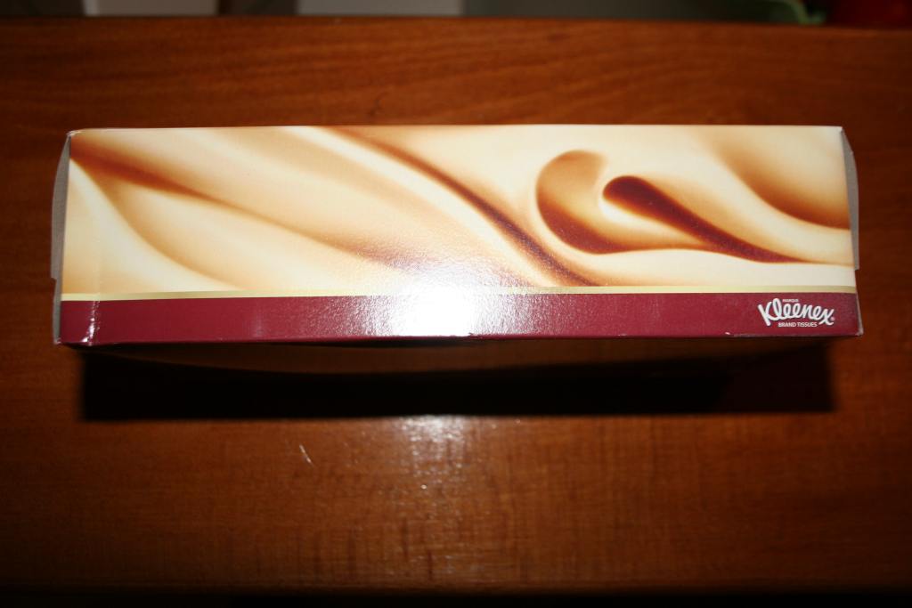

kkokkolis Δημοσιεύτηκε Μάιος 6, 2010 Δημοσιεύτηκε Μάιος 6, 2010 Τελικα τι να κανω????????? Γράψε την κάθε απάντηση πάνω σε ένα χαρτάκι, τύλιξέ τα, ρίξε τα σε ένα δοχείο, ανακάτεψέ τα, κλείσε τα μάτια σου, τράβα ένα χαρτάκι, διάβασέ το και εφάρμοσε. Ίσως όλες να είναι εφαρμόσιμες.Το βαμβάκι δεν χαράζει το ίδιο (όταν δεν έχει σπόρους), αλλά μπορεί να "συλλάβει" κόκκους σκόνης οι οποίοι θα χαράξουν εκείνοι. Έχω χαράξει έτσι την οθόνη ενός PalmPilot και ξέρω.Τα πανάκια πλένονται, αλλά είναι και αρκετά φθηνά ώστε να τα πετάξεις μετά την χρήση. Τα δίνουν δωρεάν τα καταστήματα οπτικών οράσεως. Τα καλύτερα από αυτά δεν διαφέρουν από της Baader, microfiber είναι όλα.Στις ΗΠΑ συνιστούν Kleenex, αλλά δεν έχω καταλάβει ποιά από τις ελληνικές συσκευασίες είναι η κατάλληλη.Τέλος, οι φακοί και ιδίως οι προσοφθάλμιοι, είναι ανθεκτικότεροι από τα κάτοπτρα, άρα οι μέθοδοι που ισχύουν για τα μεν μπορεί να βλάπτουν τα δε. Για τα κάτοπτρα υπάρχουν οι οδηγίες του κου Μυλωνά.Πάντως, οι αόρατες ζημιές είναι αμφόβολο αν έχουν σημασία. Αν τα καθαρίσουμε με έναν τρόπο και δεν προκληθεί αντιληπτή βλάβη δεν υπάρχει λόγος να σκάμε γι' αυτό. Οὖτιν με κικλήσκουσι My Optics
giorgosgr Δημοσιεύτηκε Μάιος 6, 2010 Δημοσιεύτηκε Μάιος 6, 2010 Στις ΗΠΑ συνιστούν Kleenex, αλλά δεν έχω καταλάβει ποιά από τις ελληνικές συσκευασίες είναι η κατάλληλη. Υπάρχουν και εδώ σε σούπερ μάρκετ και κατάλληλα προφανώς είναι αυτά που δεν έχουν αρωματικά κλπΤα Kleenex είναι από γνήσιο χαρτί που φτιάχνεται απο ξύλο "αντιοικολογικά" και γι αυτό και καλά!Είχα δει και ιστοσελίδα που καλούσε σε μποϋκοτάζ των Kleenex γι αυτό το λόγο τα ονόμαζε KleenCut και είχε δίπλα κομένα δένδρα Ως γνωστόν πάντως όλα τα οικολογικά, ανακυκλωμένα, "οικολογικές" γούνες από πλαστικό κλπ κλπ προϊόντα είναι για τα μπάζα! (Δεν άντεξα το είπα είμαι "αντιοικολόγος" δηλαδή αγαπάω τη φύση!) Facebook Giorgos'' videoastronomy page https://www.facebook.com/videoastronomy/
eliasg2004 Δημοσιεύτηκε Μάιος 6, 2010 Δημοσιεύτηκε Μάιος 6, 2010 Κώστα αυτά είναι τα "σωστά" kleenex Δυστυχώς δεν είχα κάποιο σφραγισμένο πακέτο, αλλά καταλαβαίνεις ποια είναι... χωρίς αρωματικά και πρόσθετα χημικά..Όντως δεν υπάρχει σχέση: οι επιστρώσεις των φακών είναι απείρως ανθεκτικότεροι σε σχέση με κάτοπτρα.
kkokkolis Δημοσιεύτηκε Μάιος 6, 2010 Δημοσιεύτηκε Μάιος 6, 2010 Ευχαριστώ. Το καφέ λοιπόν. Έχω πάρει ένα πράσινο για δοκιμή, ευτυχώς δεν το δοκίμασα ακόμη. Θα έχει την τιμή να εξυπηρετήσει τις... μύτες της οικογένειας! Οὖτιν με κικλήσκουσι My Optics
