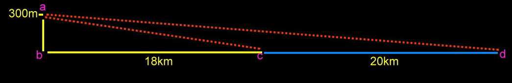

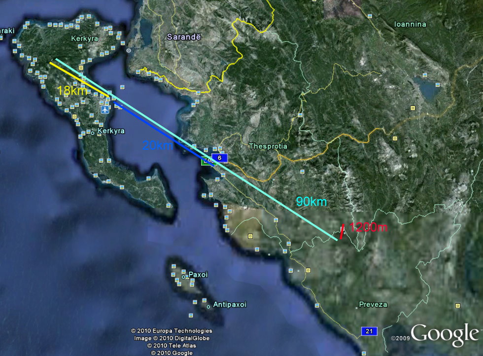

θέλω να υπολογίσω το πεδίο που πιάνει η θάλασσα στον ορίζοντα ή και γενικότερα περιοχές δίχως υψόμετρο, μήπως γνωρίζει κάποιος πως το υπολογίζουμε;;
Αυτό που θέλω να μετρήσω (για τώρα) είναι πόσες μοίρες πιάνει στον ορίζοντα μια θαλάσσια έκταση 20χλμ. η οποία βρίσκεται 18χλμ μακρια και ο παρατηρητης στο 300μ υψόμετρο.
Επίσης πως μπορούμε να υπολογίσουμε το ορατό ύψος ενός βουνού (π.χ 1.000μ) στα 90χλμ αποσταση;

Τριγωνομετρία.
Έχεις ένα ορθογώνιο τρίγωνο (αν είσαι στο κέντρο του πεδίου) με απέναντι 10km (20/2, καθώς η απόσταση είναι το ύψος ενός ισοσκελούς) και προσκείμενη 18km.
Εφαπτομένη είναι ο λόγος 10/18=0.555
Είναι περίπου 29 μοίρες, άρα το ισοσκελές τρίγωνο είναι 58 μοιρών (σχεδόν ισόπλευρο). Αυτό είναι το πεδίο σου.
Αν σου βρίσκεται επιστημονικός υπολογιστής το βρίσκεις με ακρίβεια.
Τώρα, αν είσαι 300 μέτρα ψηλότερα, έχουμε άλλο ένα ορθογώνιο τρίγωνο με απέναντι 0,3km και προσκείμενη 18km. Εφαπτομένη= 0.01666 που πρόχειρα δίνει γωνία 1 μοίρας. Η απόστασή σου βγαίνει από το Πυθαγόρειο Υ= τετραγωνική ρίζα του (0.3 στο τετράγωνο + 18 στο τετράγωνο)=18.002 άρα για το ύψος αυτό είναι αμελητέα η διαφορά (από το Έβερεστ είναι αλλιώς), οπότε το πεδίο σου παραμένει περίπου 58 μοίρες.
Τώρα αν δεν είσαι στο κέντρο του πεδίου δημιουργούνται δύο άνισα ορθογώνια. Διαλέγεις το ένα και κάνεις τις ίδιες πράξεις.

Ώπα, από το σχήμα βλέπω πως τα 20km είναι σε βάθος και όχι σε πλάτος; Είπες πεδίο, άρα πρέπει να είναι πλάτος.
Το δεύτερο είναι πιο εύκολο. Πρέπει να έχεις όμως είτε γνωστό πραγματικό ύψος, είτε γνωστή γωνία (όπως την μετρούν οι τοπογράφοι). Αν είναι 1000m=1km η απέναντι και 90km η προσκείμενη η εφαπτομένη είναι 0,0111. Το ύψος μετριέται σε γωνία, όπως και οι αποστάσεις στον ουρανό μετρώνται σε γωνία. Δεν έχω calculator τώρα, είναι γωνία κάπου στις 0.6-0.7 μοίρες. Τώρα για να βγάλεις φαινομενικό ύψος πρέπει να κάνεις αναγωγή σε απόσταση (όπως κάνουν στα κιάλια) αλλά δεν θυμάμαι πως γίνεται. Αν το βρω θα επανέλθω.

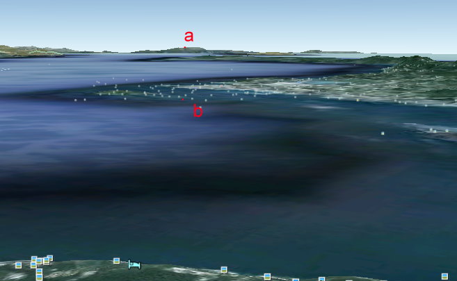

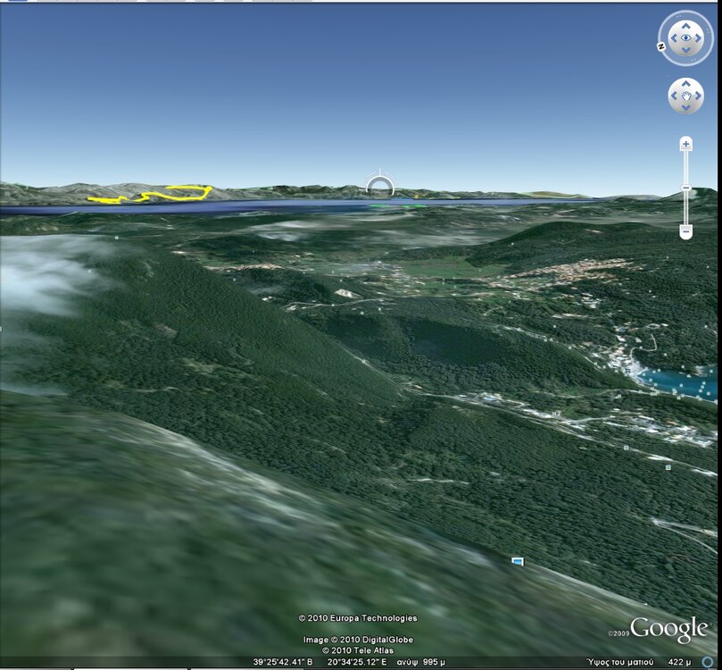

πέρα από τη πλάκα όμως δείξε μας σε μια φωτογραφία να δούμε
τι ακριβώς εννοείς πεδίο μέσα στο κάδρο, το φαντάζομαι αλλά...

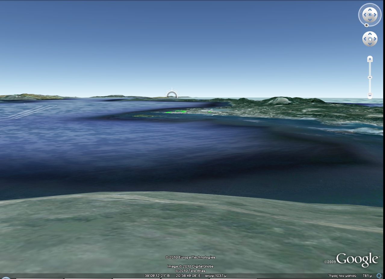

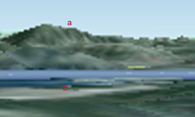

Στις φωτο kadro, απο το a εως το b πως υπολογιζουμε ποσες μοιρες πεδιο εχουμε υπολογίζοντας και την καμπυλότητα της Γης.

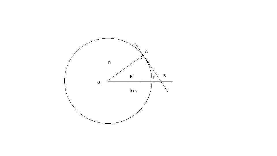

Η απόσταση του ορίζοντα (υπολογίζοντας την επιφάνεια την θάλασσας και θεωρώντας τη Γη λεία δεν ειναι ακριβής με τριγωνομετρία). Μπορείς να δεις ακόμα μακρύτερα γιατί οι υπολογισμοί δεν λαμβάνουν υπόψιν την ατμοσφαιρική διάθλαση που ανεβάζει τα αντικείμενα. Πχ ο ήλιος όταν τον βλέπεις στον ορίζοντα έχει στην πραγματικότητα ήδη δύσει.
Αν δεν βαλεις την καμπυλότητα της Γης μέσα οι υπολογισμοί είναι λάθος!
Τώρα μη λαμβάνοντας υπόψιν την ατμοσφαιρική διάθλαση θα βρεις τη απόσταση του ορίζοντα (θεωρώντας πως είναι το επίπεδο της θάλασσας) λαμβάνοντας υπόψιν το ύψος που βρίσκεται ο παρατηρητής.
Φτιάχνεις ένα ορθογώνιο τρίγωνο με την μια οξεία γωνία επίκεντρη σε έναν κύκλο που παριστάνει την περιφέρεια της Γης. Η μια καθετη πλευρά του είναι ίση με την ακτίνα της Γης και φέρνεις μια εφαπτόμενη απο εκεί που τέμνει την τρίτη πλευρά (υποτείνουσα) η οποία έχει μήκος ίσο με την ακτίνα της Γης + υψος παρατηρητή. Το επιλύεις και αυτό ήταν.
Υποθέτοντας τον παρατηρητή στο επίπεδο της θάλασσας επιλυεις βάζοντας στην υποτείνουσα την ακτίνα της Γης + ύψος του βουνού για να βρεις απο πόσο μακριά φαινεται η κορυφή του.
Δες το σχήμα R ακτίνα Γης και h ύψος παρατηρητή. Υπολογίζεις το ΑΒ με πυθαγόρειο θεώρημα και αν θέλεις εν συνεχεία με απλή τριγωνομετρία βρίσκεις την επίκεντρη γωνία Ο και το μήκος του αντίστοιχου τόξου της.
Σφάλμα θα έχεις και πάλι διότι η Γη έχει σχήμα πεπλατυσμένου σφαιροειδούς οπότε και η ακτίνα της διαφέρει ανάλογα το Γ. Πλάτος. Πρέπει να γνωρίζεις την ακτίνα στο σημείο που βρίσκεσαι. Σφάλματα πάντα θα έχεις αλλά μπορείς να κάνεις επαναληπτικές δοκιμές και να βρεις στο περίπου το σφάλμα με τη βοήθεια της μηχανής σου (αν ταιριάζει το πεδίο της μηχανής με το πεδίο που έχεις υπολογίσει).
Βρίσκοντας βέβαια το σφάλμα μπορείς να υπολογίσεις και την ακτίνα της Γης στο σημείο που βρίσκεσαι. Ωραίο μου ακούγεται σαν project.
ΥΓ. Δεν ξέρω αν βέβαια είσαι διατεθειμένος να ανεβοκατεβαίνεις στο βουνό αλλά λέμε τώρα... :cheesy:

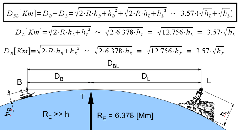

Προς το παρόν μπορείς να δείς αυτό:
http://newton.ex.ac.uk/research/qsystems/people/sque/physics/horizon/
αλλά αν ο zio φτιάξει κάτι... άντε ας είναι και το χειμώνα με τις συννεφιές :-note
