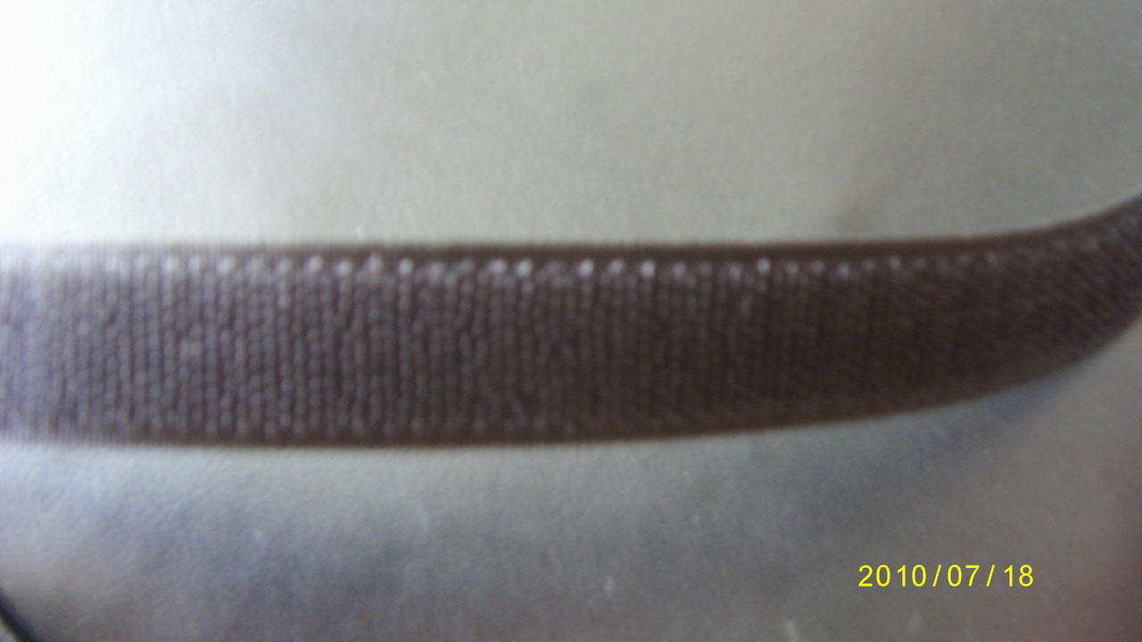

Φιλε μου,η περιπτωση σου ειναι διαφορετικοι απο τι δικη μου, γιααυτο θα σου προτηνο το εξης.
βρες ενα υφασμα να ειναι χοντρο ισως δερματίνη μαυρη, η υφασμα τζιν ,αφου φτιαξεις το κυλυνδρικο σχημα θα ραψης επανω του κατα μηκος ενα κριξ-κραξ δες φωτο,πωληται με το μετρο
Σε διαφορα παχυ, ακομα μπορεις να του περασεις κορδονη αφου ανοιξης της τρυπες σαν τα παπουτσια σταυρωτα, επειδη το υφασμα θα ειναι χοντρο Νομιζω οτι δεν θα εχεις προβλημα στο οπτικο πεδιο, αν δεις ομως οτι εχεις προβλημα θα σου προτεινα να φτιαξεις αυτο με τη μισηνεζα.
βαλτη εξωτερικα και ραφτη πρωχηρα επανω,αυτη εχει την ιδιοτητα να τραβαει το υφασμα προς τα εξω,μετα καλυψε αυτη με ενα κοματι υφασμα για να μην φαινεται. αφου τελειωσης κοψε τη μισινεζα
ακριβως στη ραφη με το κριξ-κραξ και αυτο για να μπορεις να το βγαλεις απο πανω απο το τηλεσκοπιο

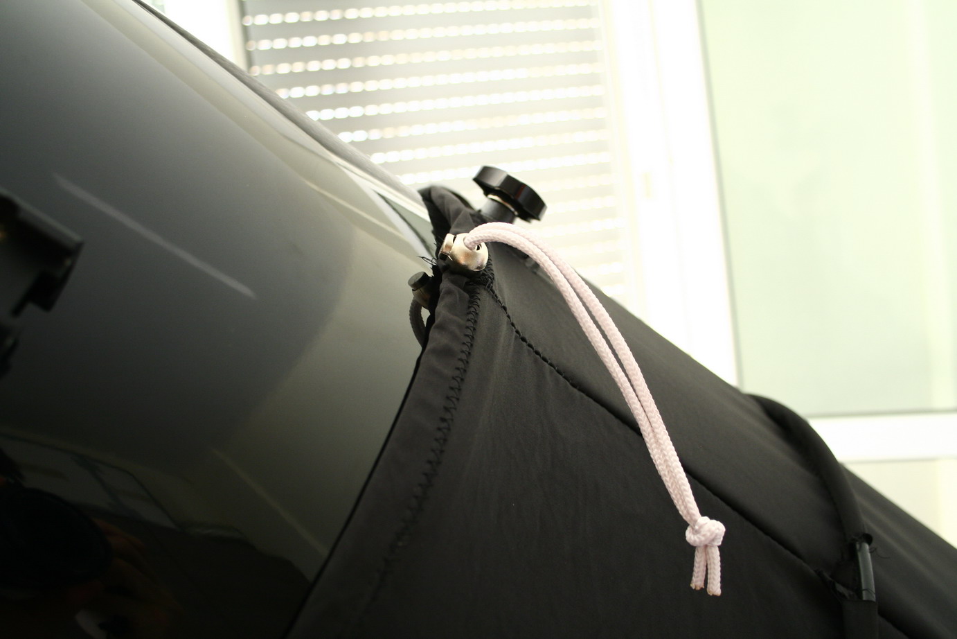

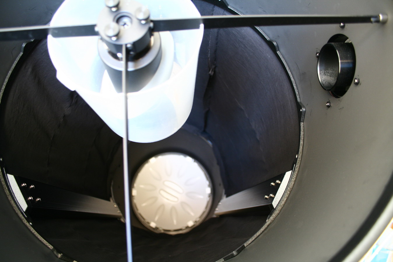

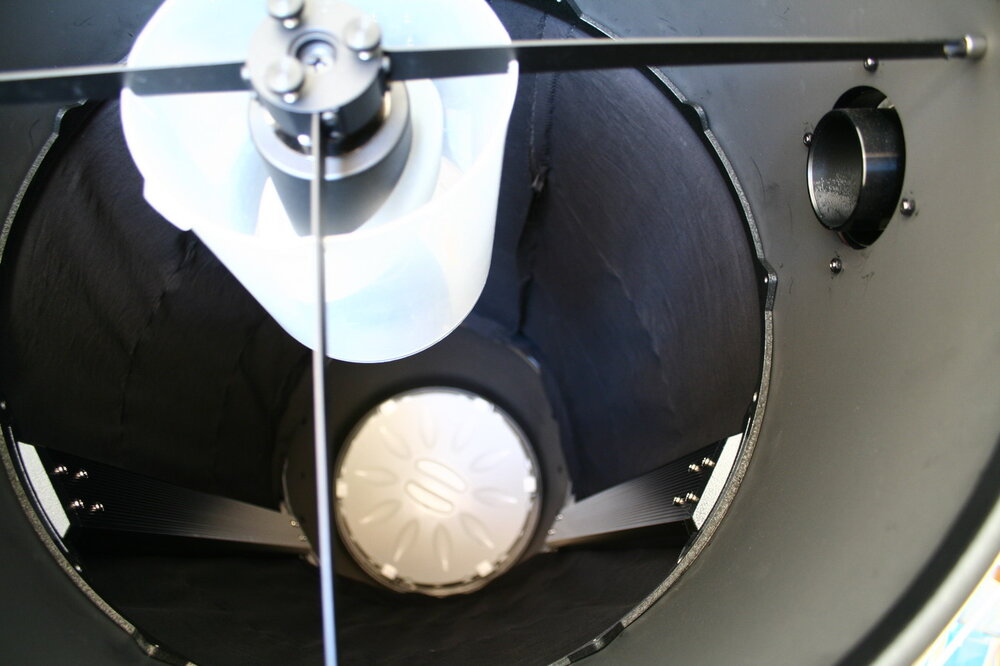

Δεν απάντησα τόσες μέρες διότι μελετούσα τί μπορώ να χρησιμοποιήσω σαν υλικά και εχθές τα πήρα τα περισσότερα. Βρήκα ύφασμα μαύρο από τη μία πλευρά ματ ενώ από την άλλη λείο. Το μαύρο βελούδο το είδα αλλά είναι αρκετά γυαλιστερό και βγάζει χνούδι. Πήρα 2 κορδόνια για πάνω κάτω καθώς και 2 πλαστικά που σφίγγουν. Αγόρασα λεπτό λάστιχο ποτίσματος καθώς και σύρμα που θα του βάλω μέσα για να είναι σκληρό. Εχθές ξεκίνησα και πιστεύω σήμερα θα το τελειώσω. Θα σας δώσω φωτογραφίες όταν τελειώσει.

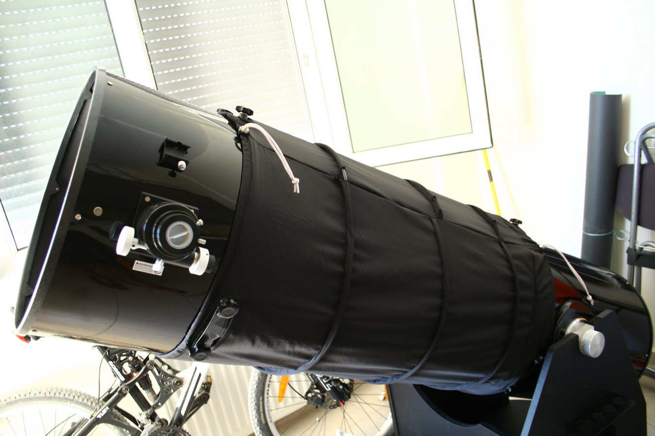

Ύστερα από 2μισι συνεδρίες (7 ώρες δουλειά περίπου) και χωρίς να έχω καθόλου εμπειρία με το ράψιμο κατάφερα και ολοκλήρωσα το δημιούργημά μου. Εννοείται δε βγήκε τέλειο καθώς είχα και τεχνικές δυσκολίες αλλά το αποτέλεσμα μου αρέσει.
Θα δείξει και στο πεδίο τώρα! :mrgreen: :mrgreen: :mrgreen: :mrgreen: :mrgreen: :mrgreen: :mrgreen:
Πάνω και κάτω σφίγγει όπως βλέπετε
Μέσα από το σωλήνα

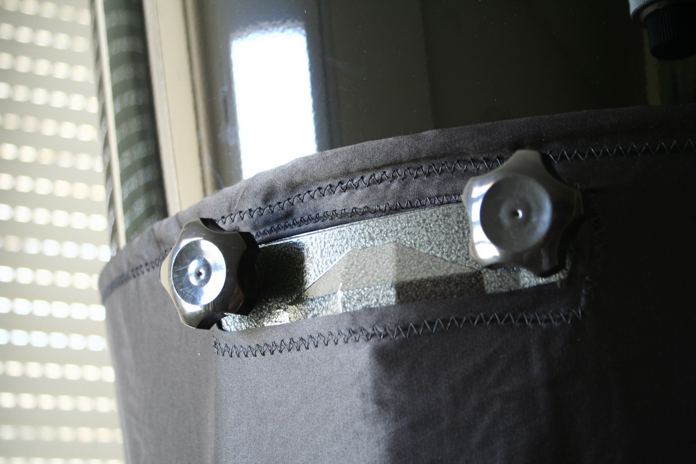

Έκανα 6 παρακάμψεις για να κάθεται σωστά γύρω από τις χειρόβιδες
Φορεμένο πάνω στο 16άρι
Ο ράφτης επί τω έργω!

Μπράβο βρε Μάνο!!! Έκανες πολύ καλή δουλειά!!"Μάθε τέχνη κι αστηνε.." που λέει και η παροιμία!!
Στην 4η φωτογραφία, σ'αυτην που έχεις τραβήξει το εσωτερικό του σωλήνα σου, είναι εμφανές νομίζω
το πόσο σκοτεινός είναι πλέον ο σωλήνας σου.. κάτι τελευταίο που πιστεύω πως χρειάζεται να κάνεις είναι
να βάψεις το σωλήνα με μαύρο ματ σπρέι ή να τον επενδύσεις με αυτοκόλλητο μαύρο βελούδο (όπως έχει κάνει κι ο Τάσος)
κι εννοώ τα τμήματα του σωλήνα γύρω από το δευτερεύον αλλά και το πρωτεύον κάτοπτρο.. αν προσέξεις τα δυο
αυτά σημεία σε σχέση με το ύφασμα που έβαλες θα δεις ότι είναι γκρι χρώμα κι όχι μαύρο όπως θα έπρεπε κανονικά να είναι..
αν κάνεις κι αυτό το τελευταίο βήμα, πιστεύω πως την επόμενη φορά που θα πας για παρατήρηση, θα νομίζεις πως βλέπεις
απο άλλο τηλεσκόπιο! Όπως και να χει η κατασκευή σου πέτυχε πληρως κι αυτό ειναι που μετράει!! Καλές παρατηρήσεις!! :cheesy:
