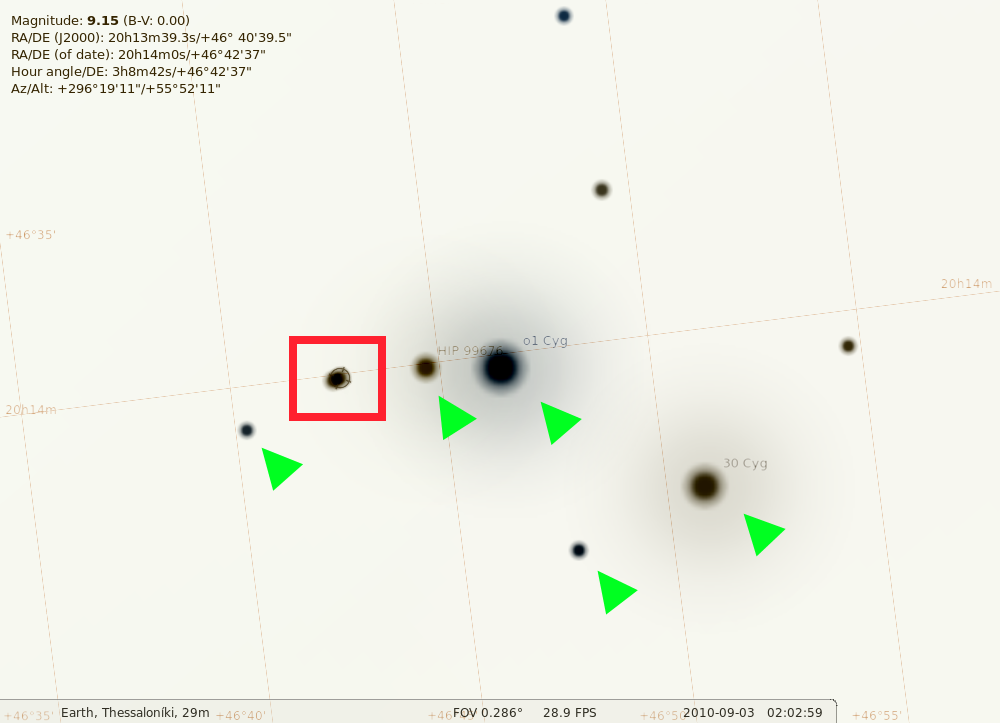

hypest Δημοσιεύτηκε Σεπτέμβριος 3, 2010 Δημοσιεύτηκε Σεπτέμβριος 3, 2010 Εκμεταλλευόμενος την καθαρή+διαυγή ατμόσφαιρα χθες (κ προχθές) στη Θεσσαλονίκη, χάζευα τα άστρα με το τηλεσκόπιο... Έκανα λοιπόν μια παρατήρηση που θα έλεγα μου ενίσχυσε την υποψία ότι ίσως δεν είναι ακριβή τα στοιχεία του Stellarium όσον αφορά μικρά άστρα. Συγκεκριμένα, παρατηρώντας το ο1 και ο30 του Κύκνου, άνετα έβλεπα και κάποια από τα κοντινά αστέρια (το ΗΙΡ99676, το mag10.25 αριστερά του ο1, το mag 9.8 αριστερά του ο30) αλλά δεν έβλεπα με τίποτα (σε οποιοδήποτε ζουμ) τα mag9.25 και mag9.15 που είναι εκεί κοντά. Την παρατήρηση την κάνω με το 5" Maksutov μου, δοκιμάζοντας από 60x ως και 500x zoom. Ή λοιπόν τα στοιχεία για το φαινόμενο μέγεθος των αστεριών αυτών είναι λάθος, 'η τα αστέρια δεν είναι καν εκεί που δείχνει το Stellarium. Τι λέτε; Μπορεί κάποιος να επιβεβαιώσει αν τα βλέπει ή όχι τα αστέρια αυτά; Στο screenshot έχω βάλει τα επίμαχα αστέρια σε κόκκινο τετράγωνο και έχω selected το ένα από τα δύο. Με πράσινο σημάδι είναι αυτά που εύκολα διακρίνω στο τηλεσκόπιο... που είναι τα αστέρια οέο; my starlog: http://hypest.posterous.commy star gallery http://hypest.org/gallery/index.php?dir=astro
ziorange Δημοσιεύτηκε Σεπτέμβριος 3, 2010 Δημοσιεύτηκε Σεπτέμβριος 3, 2010 Έχεις κατεβάσει τους καταλόγους με τα πιο αμυδρά αντικείμενα?? Μπορεί να φταίει αυτό!! http://www.astrobin.com/users/ziorange/http://www.athens-weather.eu Παναγιώτης Ζιώγας
hypest Δημοσιεύτηκε Σεπτέμβριος 3, 2010 Συγγραφέας Δημοσιεύτηκε Σεπτέμβριος 3, 2010 ναι, έχω κατεβάσει επιπλέον καταλόγους (όχι όλους). Το θέμα είναι όμως ότι τα επίμαχα άστρα είναι σχεδόν του ίδιου φαινόμενου μεγέθους με τα διπλανά που μπορώ και παρατηρώ. Δεν μπορώ δηλαδή να καταλάβω πως μπορώ κ διακρίνω το διπλανό 10.25, αλλά όχι τα επίμαχα που είναι μάλιστα λίγο πιο μεγάλα (9.15 και 9.25)! my starlog: http://hypest.posterous.commy star gallery http://hypest.org/gallery/index.php?dir=astro

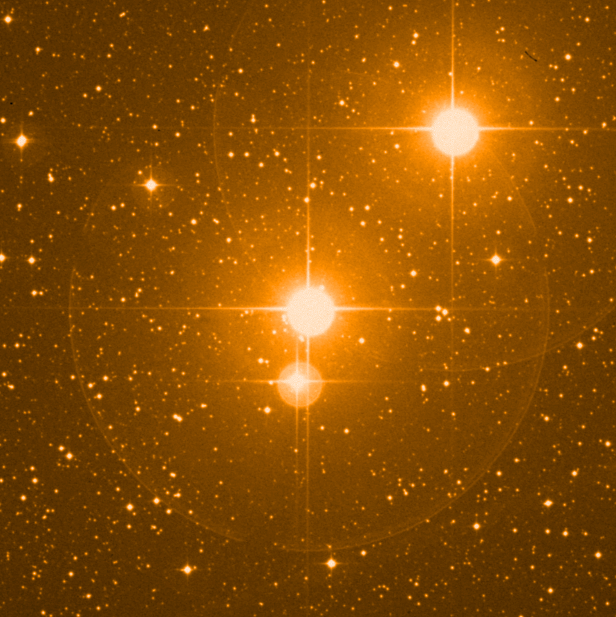

Νίκος Κατσαμάκας Δημοσιεύτηκε Σεπτέμβριος 6, 2010 Δημοσιεύτηκε Σεπτέμβριος 6, 2010 Το άστρο που έχεις στο κόκκινο κουτί δεν υπάρχει στον κατάλογο TYCHO 2 (τον κατάλογο με τα αμυδρά άστρα που σου έλεγαν πιο πριν, ως φαινόμενο μέγεθος 12,5). Απ' ότι κατάλαβα δεν το είδες, ενώ το Stellarium το έδειχνε. Αν είναι έτσι, τότε μάλλον το όλο πρόβλημα οφείλεται στο ότι είχες φορτωμένους ταυτόχρονα δύο ή και περισσότερους καταλόγους. Οι κατάλογοι δε συμφωνούν πάντα μεταξύ τους, οπότε αν τους φορτώσεις όλους μαζί, έχεις διπλές εμφανίσεις. Δηλαδή λέω πως το Stellarium σου δείχνει δύο φορές το 31 Cyg. Στο Cartes du Ciel, έχοντας φορτώσει τρεις καταλόγους παίρνω σε πολύ μεγάλη μεγέθυνση του χάρτη) τρεις θέσεις για το άστρο. Δε φταίει το Stellarium, οι κατάλογοι φταίνε - συγκεκριμένα, ένας από αυτούς. Αλλά, αν ήταν τέλειοι οι κατάλογοι, ποιο λόγο θα είχαμε για να κοιτάμε τον ουρανό; Να και μια φωτογραφία της περιοχής, από το ESO Online Digitized Sky Survey:
hypest Δημοσιεύτηκε Σεπτέμβριος 7, 2010 Συγγραφέας Δημοσιεύτηκε Σεπτέμβριος 7, 2010 ευχαριστώ πολύ για την αναλυτική απάντηση!! Θα το μελετήσω λίγο το θέμα με τους καταλόγους του Stellarium. Τους "επιπλέον" καταλόγους τους εγκατέστησα από το ενσωματωμένο κουμπί των settings. Θα δω λίγο και τις χειροκίνητες ρυθμίσεις για τους ενεργούς καταλόγους. σε κάθε περίπτωση, ευχαριστώ (ξανά) για την εποικοδομητική απάντηση αλλά και την αναφορά στην ESO υπηρεσία my starlog: http://hypest.posterous.commy star gallery http://hypest.org/gallery/index.php?dir=astro
hypest Δημοσιεύτηκε Σεπτέμβριος 7, 2010 Συγγραφέας Δημοσιεύτηκε Σεπτέμβριος 7, 2010 τελικά, αφού απενεργοποίησα τους επιπλέον καταλόγους (τους "4" κ "5"), βρήκα ότι τα επίμαχα αστέρια (τα 2 δηλαδή που περιέχονται στο κόκκινο τετράγωνο της εικόνας στο πρώτο ποστ) είναι μέσα σε έναν από τους default καταλόγους του Stellarium και συγκεκριμένα στον "stars_3_1v0_0.cat". Επομένως, το default installation του Stellarium (v0.10.5) περιέχει αυτό το (τυχών) σφάλμα... my starlog: http://hypest.posterous.commy star gallery http://hypest.org/gallery/index.php?dir=astro
