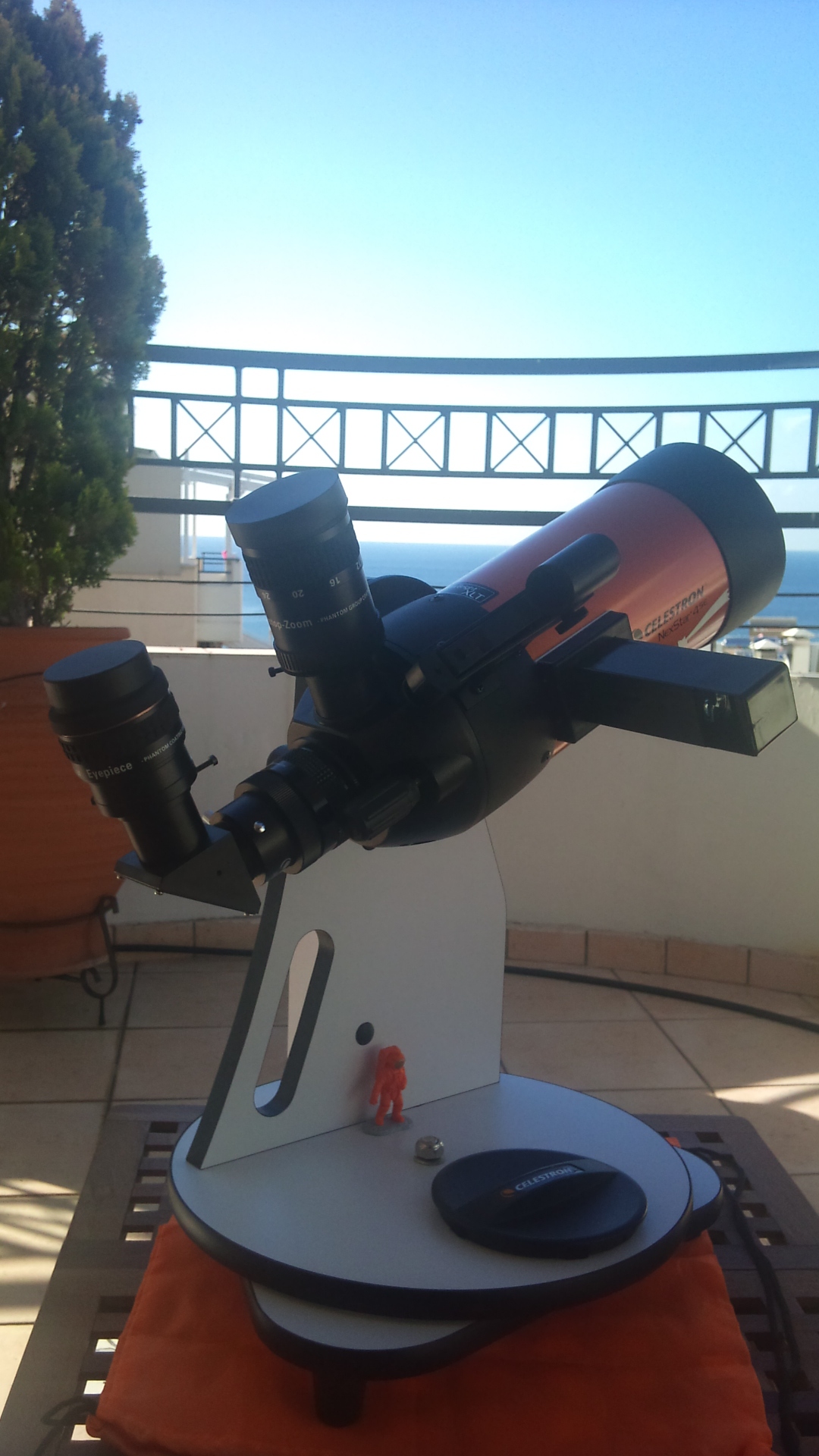

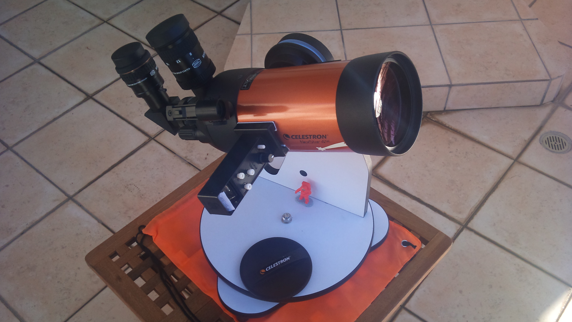

kkokkolis Δημοσιεύτηκε Σεπτέμβριος 5, 2010 Δημοσιεύτηκε Σεπτέμβριος 5, 2010 Το μικρότερο Dobsonian στην Ελλάδα Ψέμματα, δεν σας έδειξα το 80ST BabydobΤο απόλυτο Grab n' GoΟ Δαυίδ της παρατήρησηςΚυρίες και κύριοι, εδώ σε έκδοση 4SE Tandem Dual f Multipurpose Babydob Grab n' Play Οὖτιν με κικλήσκουσι My Optics
