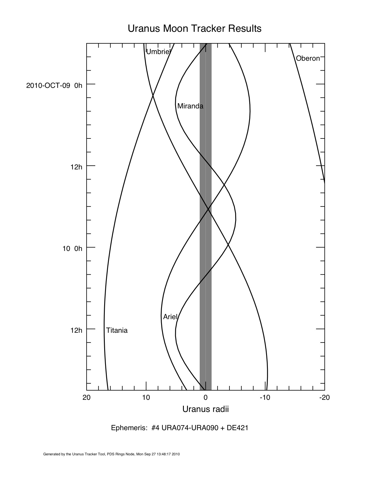

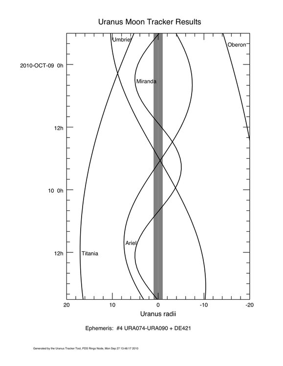

Ο κάθετος άξονας δηλώνει την χρονική στιγμή στην οποία ο δορυφόρος έχει την αντίστοιχη γωνιακή απόσταση από το κέντρο του Ουρανού (οριζόντιος άξονας). Η υποδιαίρεση του χρόνου είναι 2 ώρες, ενώ οι αναγραφόμενες ώρες είναι σε UT.
Συγκεκριμένα, το διάγραμμα είναι από τις 8/10/2010, ώρα 21:00 Ελλάδας μέχρι 10/10/2010 ώρα 23:00 Ελλάδας.
Τα μεγέθη των δορυφόρων δε γνωρίζω, ας βοηθήσει κάποιος!

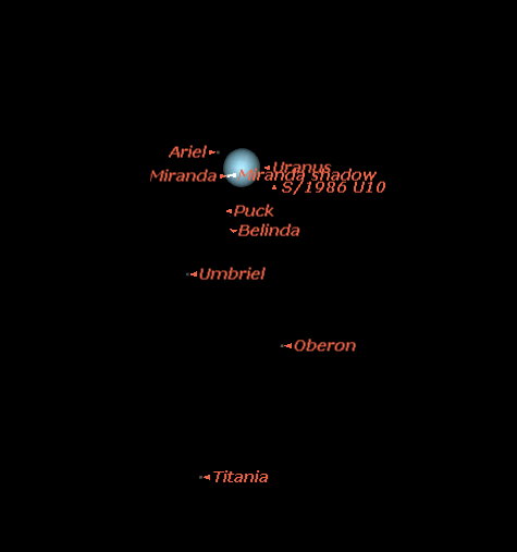

Ο Ουρανός στις 10/10/2010 ώρα 00:00 Ελλάδας.

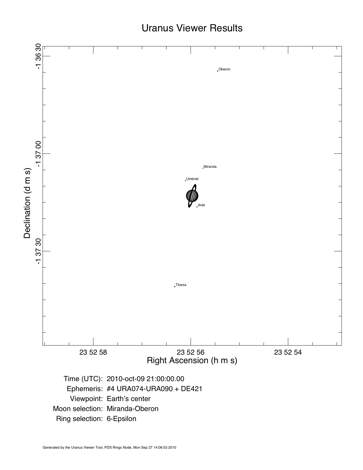

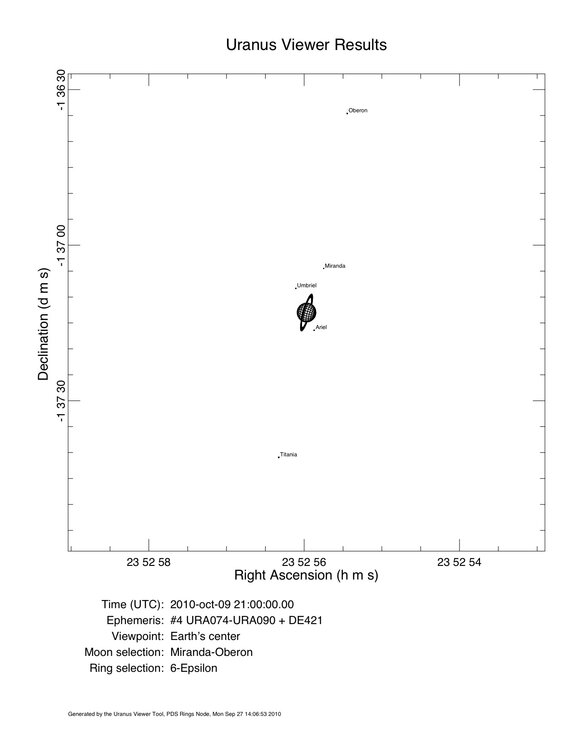

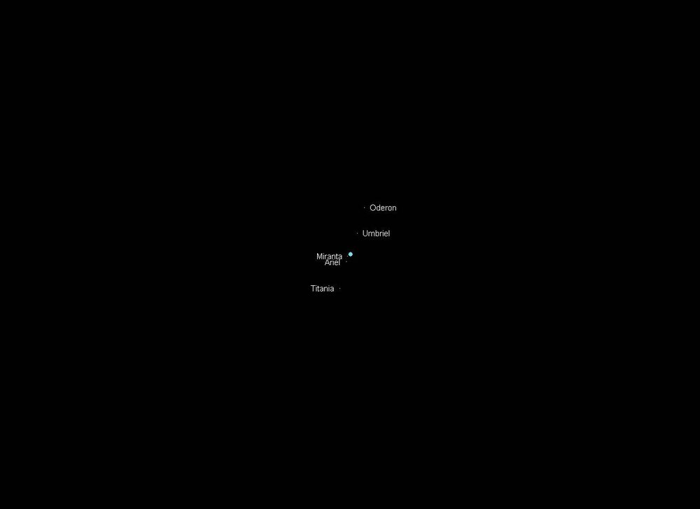

Αυτα κανουν σου Δημητρη; Ευρος πεδιου 10' απο το cartes du ciel :oops:

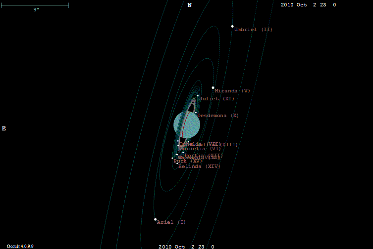

Παντως σημερα το Βραδυ (23:30 εως 01:00-2:00) είναι καλή για στιγμη για παρατηρηση των δορυφόρων του ουρανου, αφου εχουν σχεδον ολοι μεγαλη αποσταση απο τον δίσκο του Ουρανού.
23:30 εως 01:00-2:00 2 Οκτ.2010

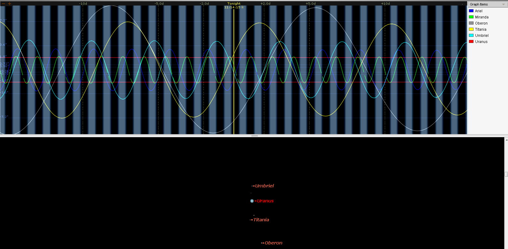

Ξεθάβω το θέμα μιας και εχθές προσπαθήσαμε για 1η φορά να δούμε τους δορυφόρους του Ουρανού. Στα 360x Titania και Oberon ορατοί με πλάγια όραση ακόμη και χωρίς να βγει ο Ουρανός εκτός πεδίου ενώ τους Ariel και Umbriel οι οποίοι ήταν απέναντι και στη μισή απόσταση από τον Ουρανό δεν καταφέραμε να τους δούμε. Δοκιμάσαμε με τηλεσκόπια 16" και 20".
Ταυτοποίηση θέσεων με sky safari.
