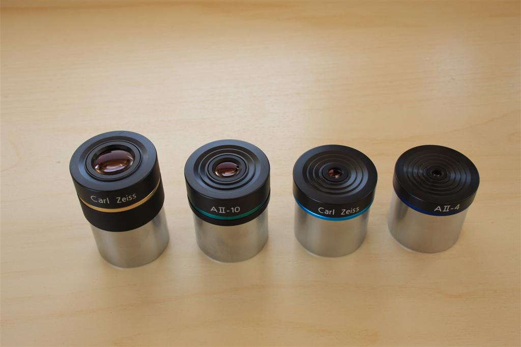

matman1975 Δημοσιεύτηκε Δεκέμβριος 16, 2010 Δημοσιεύτηκε Δεκέμβριος 16, 2010 Θέλω να αγοράσω ένα προσοφθάλμιο φακό ο οποίος θα μου δίνει τα καλύτερο είδωλο Ever!! Δεν θελω κατι μέτριο θέλω το καλύτερο Αυτά είναι τα καλύτερα προσοφθάλμια...ever!!!Κατά καιρούς πωλούνται στο Astromart και ολοκληρωμένα σετάκια (4mm, 6mm, 10mm, 16mm, Barlow2X) στην ξύλινη θήκη τους....όμως οι τιμές πλέον αγγίζουν (για όλο το σετ) τα 3.500$.Η γνώμη μου είναι (απ' τη στιγμή που το κόστος δε σου είναι πρόβλημα και θέλεις τα καλύτερα) να προσπαθήσεις να τα βρείς έστω και μεμονωμένα (πχ αυτή τη στιγμή πωλείται ένα Zeiss Abbe II 4mm στο Astromart για 700$.)Απ΄ό,τι είδα έχεις κι εσύ ένα ΤΟΑ-130...οπότε μπορώ να σου πω ότι ο συνδυασμός είναι.... Χαιρετισμούς από ΘεσσαλονίκηΘοδωρής------------------------------------------------------------------------------------Takahashi TOA-130SZeiss Abbe II ortho set + 2X Barlow ------------------------------------------------------------------------------------------Takahashi TOA-130SZeiss Abbe II ortho set + 2X Barlow
