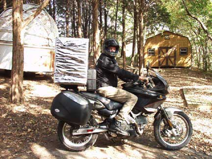

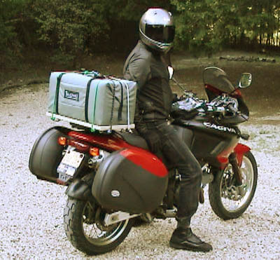

kkokkolis Δημοσιεύτηκε Φεβρουάριος 3, 2011 Δημοσιεύτηκε Φεβρουάριος 3, 2011 Η μια Cagiva κουβαλά ένα Teleport 7'' και η άλλη ένα 14.5''.Θέληση χρειάζεται. Οὖτιν με κικλήσκουσι My Optics

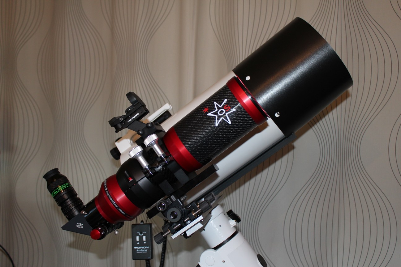

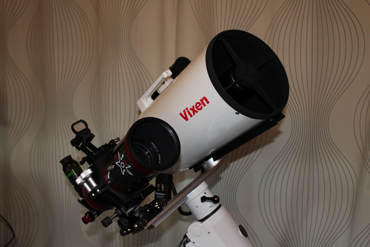

DimitrisV Δημοσιεύτηκε Φεβρουάριος 7, 2011 Δημοσιεύτηκε Φεβρουάριος 7, 2011 Γιώργο καλημέρα, Σχετικά με τον οπτικό σωλήνα θα σου πω, πως εγώ χρησιμοποιώ το Vixen VMC200L και το Officina Stellare Super APO 80. Είμαι ευχαριστημένος και από τα δύο τηλεσκόπια, αν και τα διοπτρικό το έχω εδώ και ένα μήνα και δεν το έχω αξιολογήσει ακόμη καλά. Το VMC200L έχει κορυφαία ποιότητα κατασκευής made in Japan και από τις παρατηρήσεις που έχω κάνει εδώ και περισσότερο από ένα χρόνο είμαι πολύ ευχαριστημένος. Για φωτογράφηση θα χρειαστείς το reducer της Vixen το οποίο όμως δεν είναι κατάλληλο για οπτική παρατήρηση. Απαραίτητο για μεγάλες μεγεθύνσεις είναι να τοποθετήσεις ένα μοτέρ στον εστιαστή (Orion Accufocus 67Ευρώ από AKTIS) γιατί η εστίαση με το χέρι είναι κάπως δύσκολη. Επίσης έχω βγάλει αρκετά καλές φωτογραφίες με την Canon 550D και το reducer φυσικά. Σχετικά με το Super APO 80 η συνολική του κατασκευή είναι άριστη. Τα οπτικά του είναι καταπληκτικά και ο εστιαστής της Feather touch εξαιρετικός με την εστίαση να είναι πανεύκολη ακόμη και σε μεγάλες μεγεθύνσεις. Τα αστέρια είναι pin points και από το λίγο που το έχω δοκιμάσει χωρίς ορατό χρωματικό σφάλμα. Για φωτογραφική χρήση χρειάζεται οπωσδήποτε Flattener, γιατί στα άκρα του πεδίου γίνεται χαμός!!! Εγώ έχω χρησιμοποιήσει της TS με καλό αποτέλεσμα. Όσον αφορά το VC200L VISAC απ΄ όσο γνωρίζω προορίζεται κυρίως για φωτογραφική χρήση αν και μπορεί να χρησιμοποιηθεί και για παρατήρηση. Τώρα για το Celestron C9 1/4 A XLT δεν έχω προσωπική γνώμη αν όμως το μέρος που σκοπεύεις να κάνεις παρατηρήσεις έχει πολύ υγρασία ίσως να αντιμετωπίσεις πρόβλημα θαμπώματος με τη διορθωτική πλάκα στο μπροστινό μέρος του, το οποίο φυσικά και λύνεται με την χρήση σκιάδιου ή θερμαντικού στοιχείου Dew remover. Καλή επιλογή!! Φιλικά Δημήτρης “The Truth Is Out There” "Stardust" Observatory - Chalkidiki
