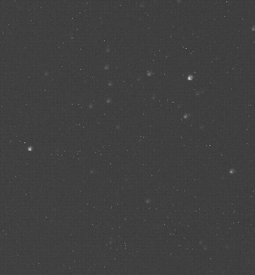

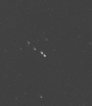

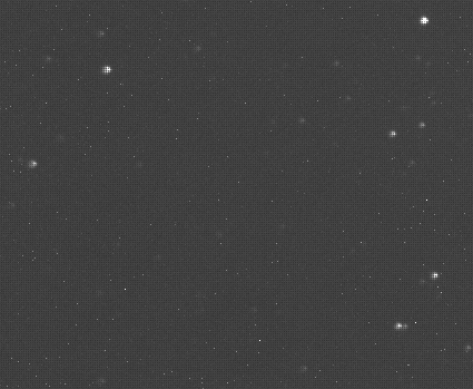

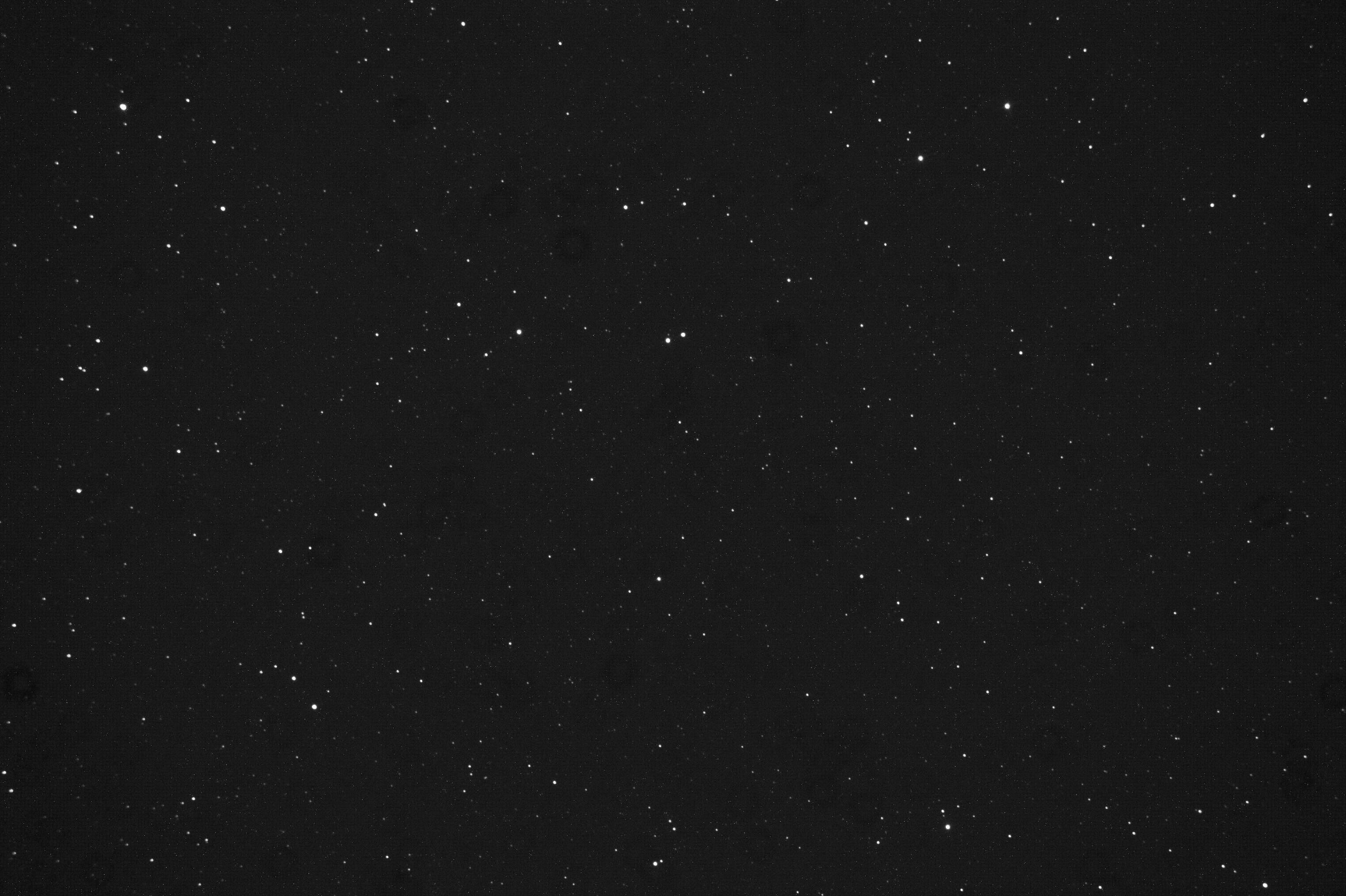

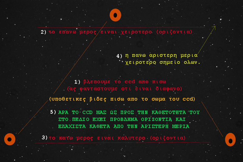

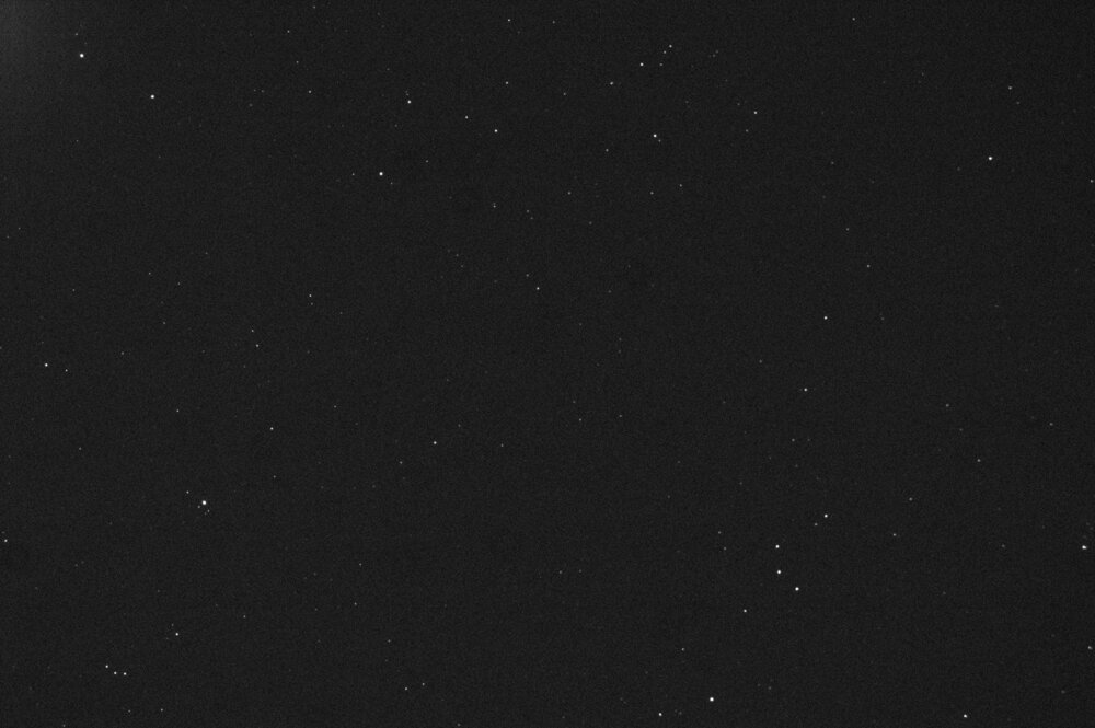

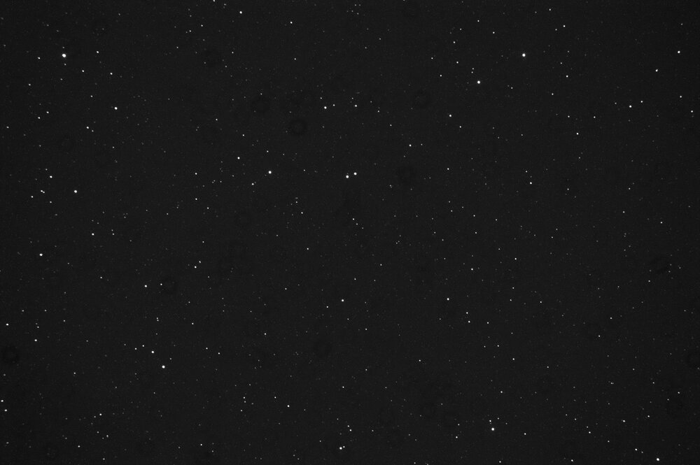

ΣΤΕΛΙΟΣ Δημοσιεύτηκε Σεπτέμβριος 2, 2011 Συγγραφέας Δημοσιεύτηκε Σεπτέμβριος 2, 2011 Παραθετω και τεσσερις φωτο απο τις αναλογες γωνιες για να δειξω αυτο που σου λεω ως ανομοιομορφη στρεβλωση. Η στρεβλωση θα επρεπε να μοιαζει σε ολες τις γωνιες το ιδιο.Δεν μας νοιαζει το ποση, αλλα θα επρεπε να μοιαζει ιδια. "ΠΕΡΙ ΤΗΝ ΓΗΝ ΚΟΣΜΟΣ ΠΟΛΥΔΑΙΔΑΛΟΣ ΑΣΤΡΩΝ ΕΙΛΕΙΤΑΙ ΦΥΣΕΙ ΑΕΝΑΩ ΚΑΙ ΡΕΥΜΑΣΙ ΔΕΙΝΟΙΣ"Ορφικα κειμενα.[/b]
eliasg2004 Δημοσιεύτηκε Σεπτέμβριος 2, 2011 Δημοσιεύτηκε Σεπτέμβριος 2, 2011 Στελιο υπάρχει όντως διαφορά στα άστρα από άκρη σε άκρη. Έχεις αποκλείσει την περίπτωση "κρεμάσματος" του εστιαστή; Οι Αμερικάνοι προτείνουν κάποιες επεκτάσεις μεταξύ εστιαστή και ΟΤΑ προκειμένου ο εστιαστής να είναι όσο το δυνατόν πιο μαζεμένος κατά τη χρήση και τη βιδούλα του tension γερά σφιγμένη. Το λέω αυτό γιατί τα αστεράκια στο πάνω μέρος δείχνουν πολύ πιο παραμορφωμένα σε σχέση με το κάτω μέρος. Έχεις το ίδιο αποτέλεσμα και ίδια παραμόρφωση στις ίδιες γωνιες όπου και να βλέπει το τηλεσκόπιο;Καλή δύναμη όπως και να έχει... Τέτοιες καταστάσεις είναι πονοκέφαλος...
kookoo_gr Δημοσιεύτηκε Σεπτέμβριος 2, 2011 Δημοσιεύτηκε Σεπτέμβριος 2, 2011 ηλια δεν νομιζω να ειναι θεμα κρεμασματος γιατι τα ιδια ακριβως αστερια εχω και εγω στο δικο μου σκοπιο και εχω σφιγμενες και τις δυο βιδες ρυθμισης της τασης στον εστιαστη για τον λογο κρεμασματας και εχοντας προεκταση αναμεσα στον εστιαστη και το σκοπιο, με οδηγηση Oag και με adm dual saddle, drift align, κτλ,κτλ. Ψαχνοντας καλυτερα ειδα στο cloudynights http://www.cloudynights.com/ubbthreads/showflat.php/Cat/0/Number/3607051/Main/3556846 (αν και ειχε το ατομο ανακλασεις εσωτερικα) οτι διελυσε τον εστιαστη του σκοπιου και τον μετρησε και ειδε οτι δεν εχει θεμα κατασκευης και κατεληξε και αυτος στο συμπερασμα οτι ειναι η ευθυγραμμιση του εστιαστη. επισης και η καμερα,τροχος φιλτρων,φιλτρα πρεπει να ειναι παραλληλα στον οπτικο αξονα. Υ.Γ. συγγνωμη αν χαλαω το τοπικ σου στελιο Φιλικά Κώστας http://www.astrobin.com/users/kookoo_gr/
ΣΤΕΛΙΟΣ Δημοσιεύτηκε Σεπτέμβριος 2, 2011 Συγγραφέας Δημοσιεύτηκε Σεπτέμβριος 2, 2011 Aγαπητε Ηλια.Εχω δοκιμασει απο τερμα ανοιχτη η διαδρομη του εστιαστη, μεχρι σχεδον κλειστος.Το tension πολυ καλα σφιγμενο.Μια απο τα ιδια ειναι.Απο την αλλη ο εστιαστης στην κινηση του δειχνει ομαλοτατος,σφιχτος και καθε αλλο παρα ανασφαλεια και υποψιες μου δημιουργει.Απο την αλλη το τεραστιο αυτο back focus που συνεπαγεται και τεραστια διαδρομη εχει σαν αποτελεσμα ο οπτικος αξονας να περναει απο ενα σωρο σημεια ενωσης προεκτασεων,τροχων,ανταπτορων κλπ κλπ.Ετσι το παραμικρο λαθακι και λογω τεραστιου αισθητηρα μεταφραζεται σε αυτην την υπερβολικη παραμορφωση.Σιγουρα τετοια setup θελουν τα χιλιαρικα τους.Αυτα εχουμε με αυτα προπαθουμε.Φιλε Κωστα στο ιδιο καζανι βραζουμε.Δεν μου χαλας κανενα τοπικ.Αληθεια το αλλο το ξερετε ???Κυριος ειχε το ιδιο ακριβως προβλημα με το 8''.Δεν την παλεψε ΚΑΙ ΤΟ ΕΚΟΨΕ !!! Ναι το εκοψε.Το κοψε μια στην μεση.Το κοψε και μια στο πισω μερος.Μπροστα (απο την μεση και πανω) το κανε σαν αυτο το θεριο του φιλου μας του Geonik ξερετε αυτο με τις σιδερειες κλπ κλπ.Και το πισω κομματι πεταξε το εστιαστη,εβγαλε και την υποδοχη που κουνιεται ο εστιαστης παρεα με το πρωτευων εκανε καινουργια εβαλε και ενα καινουργιο εστιαστη, και ετοιμος !!!Δεν την παλεψε σας λεω.Ο κυριος μας λεει τα παρακατω"For example the focusser of the RC's in this class is attached to the mirrorcell. That makes collimating the scope a terrible job. (if you start adjusting the primary mirror)I connected the focusser therefor to the outer backplate instead. Result is that the focusser doesn't change position when adjusting the primary.Before I always ended up with good collimation through the cheshire, but the laser was off center, exactly on the same spot over and over again.I know some of the users of the RC's have trouble to collimate their scopes, maybe this an eyeopener for those using these systems."(Κωστα το διαβασες καλα φιλε ?) Και για οσους δεν με πιστευουν παραθετω και την φωτο.Να σται ολοι καλα. Το κοψε !!! "ΠΕΡΙ ΤΗΝ ΓΗΝ ΚΟΣΜΟΣ ΠΟΛΥΔΑΙΔΑΛΟΣ ΑΣΤΡΩΝ ΕΙΛΕΙΤΑΙ ΦΥΣΕΙ ΑΕΝΑΩ ΚΑΙ ΡΕΥΜΑΣΙ ΔΕΙΝΟΙΣ"Ορφικα κειμενα.[/b]

ΣΤΕΛΙΟΣ Δημοσιεύτηκε Σεπτέμβριος 2, 2011 Συγγραφέας Δημοσιεύτηκε Σεπτέμβριος 2, 2011 Συνεχεια λοιπον...Αποψε πριν να σκοτεινιασει ξεκουμπωσα τον εστιαστη και βιδωσα τον ευθυγραμιστη του.Τοποθετησα το cheshire και οπως ακριβως το περιμενα δεν μπορεσα να δω καποια σοβαρη μεταβολη των ομοκεντρων ως προς το κεντρο του σταυρονηματος του cheshire.Ετσι πηγα στο παρακατω σταδιο,οπου θα πειραζα τις βιδες του ευθυγραμιστη μεχρι να δω αξιολογες μεταβολες στο πεδιο.Δυστηχως ομως κατι συνεφακια που βολταριζαν μου επετρεψαν να παρω μια φωτογραφια στα γρηγορα.Τραβηξα 200 δευτερολεπτα ( τα παραθετω παρακατω ) οπου αμεσα ειδα μια διαφορα.Ειναι προφανες οτι η προηγουμενη ρυθμιση "εσφιξε" και "μικρυνε" τα αστρα παντου.Το ενιωσα αμεσα.Αλλα οσον αφορα την ανομοιομορφια στην στρεβλωση του πεδιου το προβλημα ιδιο και απαραλαχτο.Και στα ιδια σημεια.Φυσικο αφου δεν πειραξα τιποτε ουσιαστικα, "μπακαλικα" και χωρις λογικη οπως εγραψα παραπανω.Εκλεισα λοιπον το αστεροσκοπειο και αρχισα και παλι την ερευνα και την μελετη για λυσεις.Σκεφτηκα μηπως θα μπορουσα να βρω καποια λογικη και καποια μεθοδο πισω απο τo ΠΟΙΕΣ βιδες του ευθυγραμιστη να πειραξω.Μελετησα λοιπον ξανα και ξανα την φωτογραφια προσπαθωντας να μεταφρασω το τι βλεπω.Αυτο που παρατηρησα λοιπον ειναι οτι αν κανεις crop περα περα ολο το επανω μερος και μετα το κατω και αρχισεις να τα αντιπαραβαλεις διαπιστωνεις οτι το κατω μερος ειναι καλυτερο απο το πανω.Στο αλλο κοψιμο (παλι στην μεση καθετα ομως) ολο το αριστερο τμημα εναντιον του δεξιου, δεν εχει καμια τρελη διαφορα,εκτος απο την ΠΑΝΩ αριστερη γωνια.Με ολα αυτα στο μυαλο σκεφτηκα την θεωρια απο την αρχη.Γιατι γινονται ολα αυτα ? Διοτι το βελτιστο ειναι ενα απολυτα επιπεδο πεδιο λογω του οτι ειναι επιπεδη η επιφανεια των ccd.Aρα το δικο μου ccd για χιλιους λογους δεν ειναι ΚΑΘΕΤΟ και ΠΑΡΑΛΛΗΛΟ στο πεδιο.Εχει μια κλιση σιγουρα.Απο την μελετη της φωτογραφιας μου και εφοσον ειδα πανω κατω στα ΟΡΙΖΟΝΤΙΑ τμηματα της φωτο μεγαλες διαφορες συμπερανα οτι η ΤΕΛΙΚΗ ΘΕΣΗ του αισθητηρα μου ως προς το πεδιο εχει οριζοντια καποια κλιση.Σιγουρα υπαρχει και μια μικροτερη καθετη κλιση γι αυτο και εχει αρπαξει η πανω αριστερη γωνια.Εχει την στρεβλωση που εχει ολο το πανω τμημα + οτι στην αριστερη πλευρα ειναι εμφανεστερη και η μικροτερη κλιση στον καθετο αξονα.Προσπαθησα να βρω μια λυση που να βασιζεται στις παρατηρησεις μου και οχι μπακαλικα βιδωνε ξεβιδωνε οπως ειχα σκοπο πρωτυτερα.Και εδω αρχιζουν οι υποθεσεις...Εαν το σωμα της καμερας δεν υπηρχε και ειχα αμεση προσβαση στο ccd με τρια βιδακια απο πισω του σαν αυτα που εχουμε στα κατοπτρα μας και ευθυγραμιζουμε,δεν θα μπορουσα αφου βλεπω προς τα που και που ειναι το προβλημα να "σπρωξω" 'η να "τραβηξω" (push/pull) με αυτα το ccd μου ? Να του προσθεσω ή να του αφαιρεσω κλιση ? Λογικα ναι.Βιδακια απο πισω του δεν εχω.Αλλα εχει ο ευθυγραμιστης του focuser απο μπροστα.Το προβλημα ειναι οτι δεν γνωριζω ποια βιδα αντιστοιχει σε ποια πλευρα του αισθητηρα.Σκεφτηκα λοιπον αυριο με το καλο,να βγαλω την καμερα να φτιαξω ενα αυτοκολητο με τις αναλογιες πλευρας του ccd και να το κολησω πισω απο την καμερα ΑΚΡΙΒΩΣ αναλογα με τις πλευρες του ccd.Κατοπιν θα τοποθετησω την καμερα και θα την περιστρεψω ετσι ωστε να ξερω ΑΚΡΙΒΩΣ ποια βιδα του ευθυγραμιστη αντιστοιχει σε ποια πλευρα ή γωνια του αισθητηρα.Θα παρω καρε.Λογικα θα δω μια απο τα ιδια.Αμεσως θα αρχισω να βιδωνω/ξεβιδωνω τις βιδες με τετοια σειρα ωστε να μετακινησω προς μια κατευθυνση ΣΤΟΝ ΟΡΙΖΟΝΤΙΟ ΑΞΟΝΑ το πανω μερος (και φυσικα προς την ακριβως αντιθετη το κατω μερος). Η κινηση αυτη ή θα αυξησει την κλιση και θα χειροτερεψει το πεδιο ή θα την μειωσει και θα εχω καποια βελτιωση.Ετσι σκεφτηκα φιλοι μου να το παω. Ισως αυτο ολο να ναι πιο μπακαλικο,αλλα θα το δοκιμασω. Παραθετω 2 φωτος.Αυτην που πηρα αποψε (εχει και trail μεσα)και μια οπως φανταστηκα την ολη διαδικασια.Ελπιζω να εχω καλο καιρο αυριο βραδυ και να πειραματιστω. Να σται ολοι καλα και καλο σας βραδυ. (υγ η υποθετικη φωτο ειναι mirrored το δεξια ειναι αριστερα) "ΠΕΡΙ ΤΗΝ ΓΗΝ ΚΟΣΜΟΣ ΠΟΛΥΔΑΙΔΑΛΟΣ ΑΣΤΡΩΝ ΕΙΛΕΙΤΑΙ ΦΥΣΕΙ ΑΕΝΑΩ ΚΑΙ ΡΕΥΜΑΣΙ ΔΕΙΝΟΙΣ"Ορφικα κειμενα.[/b]

kookoo_gr Δημοσιεύτηκε Σεπτέμβριος 3, 2011 Δημοσιεύτηκε Σεπτέμβριος 3, 2011 θα μπορουσες να δοκιμασεις το εξης για να βρεις ποιες βιδες αντιστοιχουν σε καθε γωνια της καμερας. κατα την ημερα αναψε την καμερα και βαλε το χερι σου μπροστα απο το τηλεσκοπιο και δες σε ποιο σημειο αντιστοιχει στην καθε γωνια της καμερας πιστευω τοτε οτι η βιδα που ειναι ποιο κοντα στην γωνια θα επηρεαζει και την κλιση στο συγκεκριμενο σημειο. δημητρη θα ελεγα οτι ειναι το αντιστοιχο με το δαχτυλιδι που εχει παρει ο στελιος και θεωρω καλυτερο το δαχτυλιδι που εχει ο στελιος γιατι ετσι κλειδωνεις ολο τον εστιαστη παρα να παιζεις στην καμερα με αποτελεσμα να χανεις την ευθυγραμμιση καθε φορα που θα ξεστηνεις αν εχεις φορητο εξοπλισμο Φιλικά Κώστας http://www.astrobin.com/users/kookoo_gr/

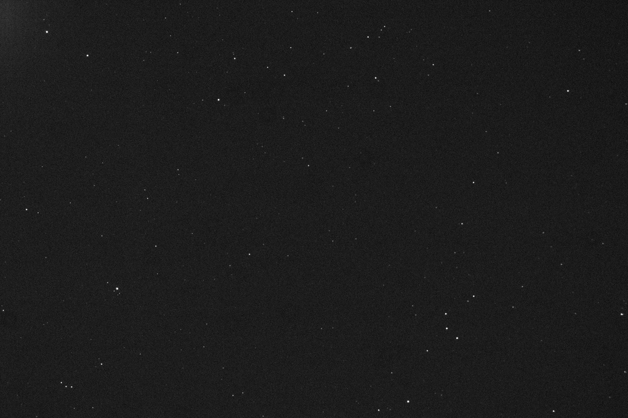

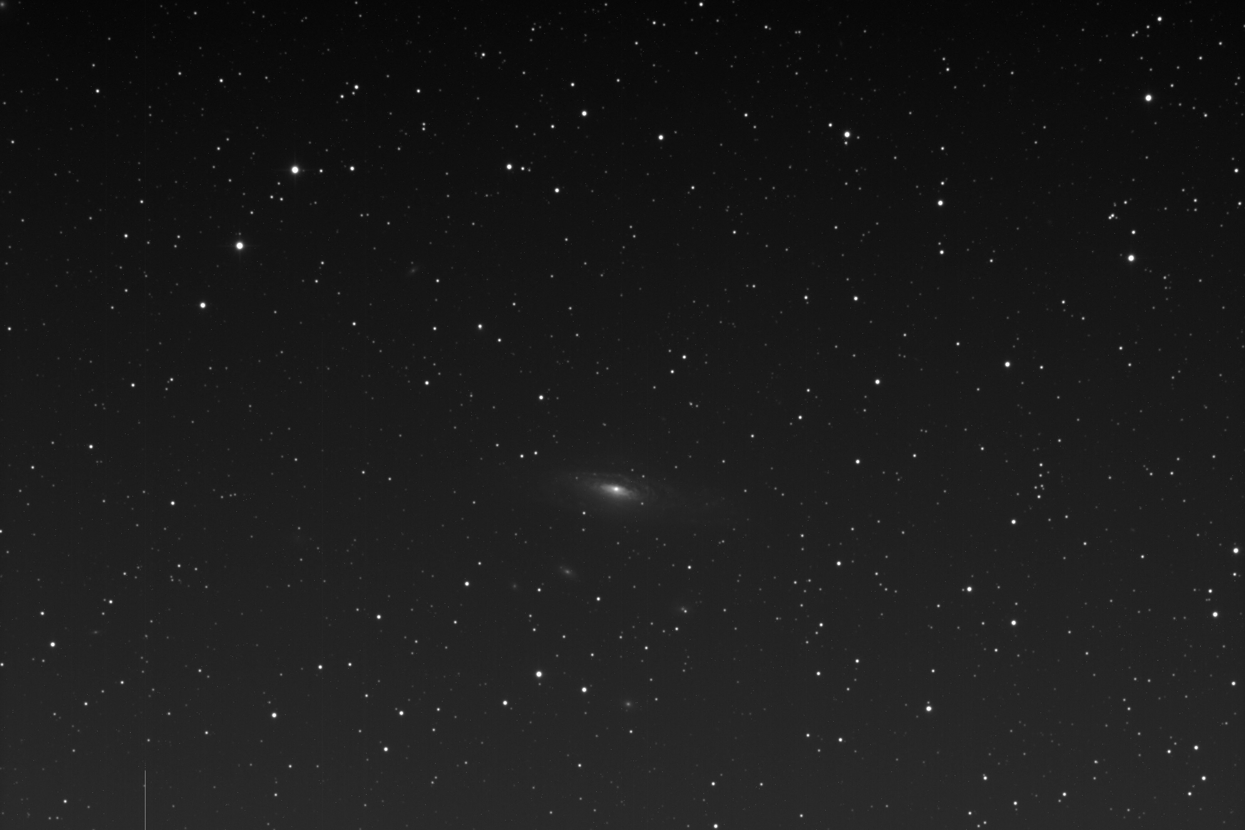

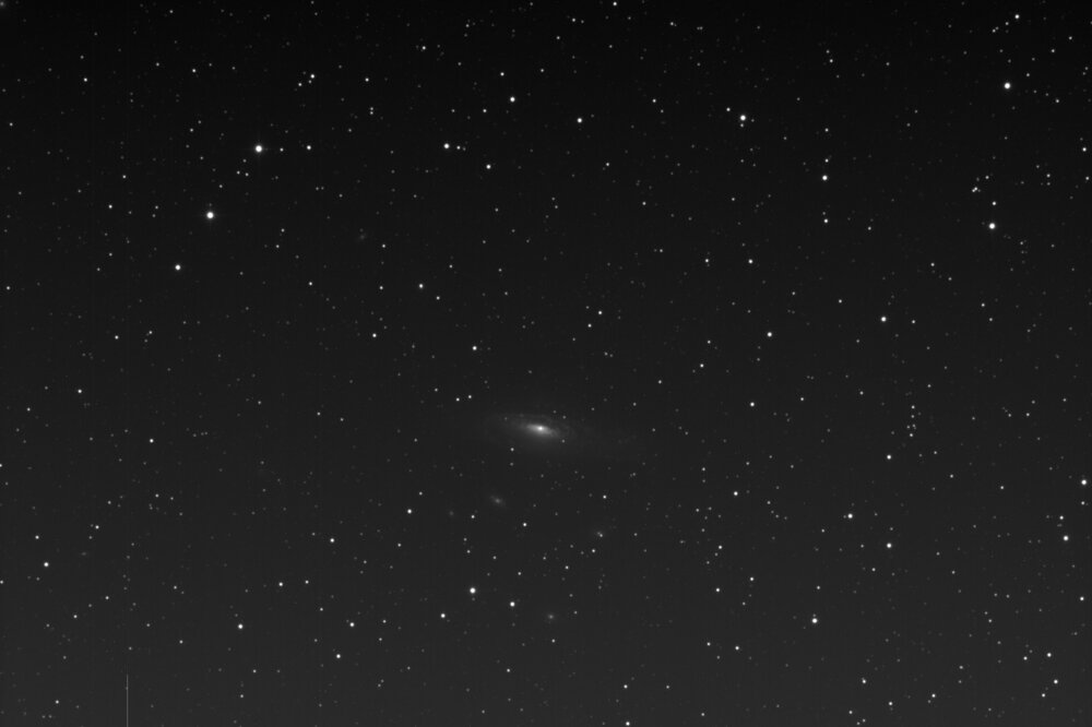

ΣΤΕΛΙΟΣ Δημοσιεύτηκε Σεπτέμβριος 4, 2011 Συγγραφέας Δημοσιεύτηκε Σεπτέμβριος 4, 2011 Aγαπητοι φιλοι.Συνεφα απο το πουθενα με διεκοψαν.Αλλα την προλαβα.Προλαβα ενα καρε.Υπεραρκετο για να κλεισω με τον κυκλο συμπερασματων μου.Το καρε ειναι 10 sec unguided.Στα 10 περιπου με αυτην την εστιακη εχω trail.Star test δεν προλαβα να κανω.Η φωτο εχει τις ρυθμισεις απο την μεσημεριανη ευθυγραμιση.Αμεσως διακρινουμε μια τεραστια βελτιωση και μια τεραστια επιδεινωση.Ολη η φωτο εχει ερθει σε παρα πολυ καλο σημειο.Ολοκληρη η δεξια πλευρα καθετως ειναι μαυρο χαλι.Φυσικα με αυτο το μεγεθος αισθητηρα εαν πεταξεις το τμημα αυτο και παλι εχεις ενα τεραστιο πεδιο.Δεν ξερω αν κανουν πουλακια τα ματια μου αλλα μαλλον ειναι coma... ?Oπως και να χει, πιστευω οτι αυτη η φωτο δειχνει οτι μπορει να γινει.Το θεμα ειναι ποιος θα το κανει.Εγω παντως οχι.Θα ξεπαντρεψω τον τεραστιο αισθητηρα απο αυτο το οργανο.Θα τοποθετησω την atik επανω, και θα αρχισω τις προσπαθειες στους αγαπημενους μου minor planets,στους αστεροειδης,στις διαβασεις και φυσικα στην φωτομετρια.Αυτος ηταν και ο αρχικος σκοπος μου γι αυτο το οργανο.Η πρωτη επαφη μαζι του μου εδωσε ομως την εντυπωση οτι μπορει να συνεργαστει με μεγαλο αισθητηρα και να γραψει πολυ καλα.Ακομη εχω αυτην την αποψη.Σιγουρα μπορει.Το μεγαλο αισθητηρα θα τον βαλω πισω απο μια ριμαδα τριπλετα, διορθωμενη απο την μαμα της και θα κανω τα μεγαλα πεδια που κι αυτα εχουν την δικη τους χαρη και ομορφια.Επιστροφη στο αρχικο μου σχεδιο δηλαδη. Το τελικο μου συμπερασμα ειναι οτι εαν εχω ενα ακριβεστερο οργανο ευθυγραμμισης, takahashi rc collimation scope, hotech advanced collimator κλπ κλπ μπορω να το φερω ακομη καλυτερα.Με το ματι και το cheshire μεχρι εδω παει.Απο μενα τουλαχιστον. Αυτα φιλοι μου.Σας ζαλισα της τελευταιες μερες με τις αναποδιες που μου ετυχαν.Την επομενη θα κανω μια φωτο με το rc. Nα σται ολοι καλαΣτελιος. (υγ. οποιοι προχωρησουν στον ευθυγραμιστη του focuser να θυμουνται οτι μολις τον ρυθμισεις βαζεις ενα διακενο στο συστημα το οποιο 100% μπαζει φως.Αφου με μια προσεκτικη ματια βλεπεις περα περα.Φυσικο ομως εαν σκεφτεις πως δουλευει.Αρα θελει ενα ωραιο κλεισιμο.Ευκολο.) "ΠΕΡΙ ΤΗΝ ΓΗΝ ΚΟΣΜΟΣ ΠΟΛΥΔΑΙΔΑΛΟΣ ΑΣΤΡΩΝ ΕΙΛΕΙΤΑΙ ΦΥΣΕΙ ΑΕΝΑΩ ΚΑΙ ΡΕΥΜΑΣΙ ΔΕΙΝΟΙΣ"Ορφικα κειμενα.[/b]
