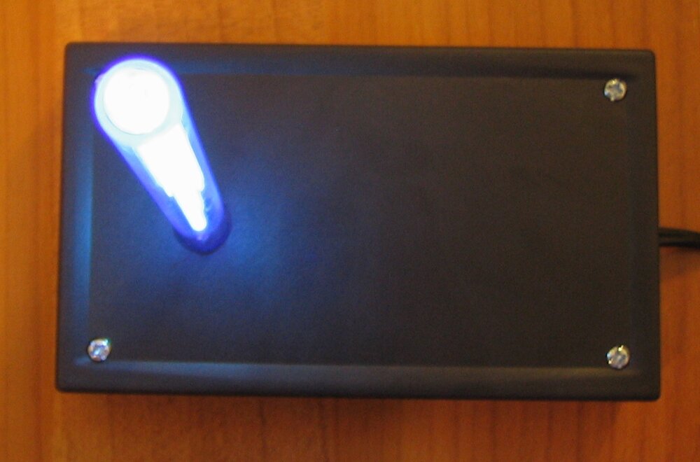

DT Δημοσιεύτηκε Αύγουστος 21, 2011 Δημοσιεύτηκε Αύγουστος 21, 2011 Δημήτρη έχω μια λάμπα UV και μπορώ να στη δανείσω για να κάνεις απολύμανση των οπτικών. Ή ζημιά στο δευτερεύον δείχνει να προέρχεται από οργανική δράση χωρίς όμως να αποκλείεται και ή περίπτωση της οξείδωσης του αλουμινίου. Μία προσεκτική εξέταση του κατόπτρου με κάποιο μεγεθυντικό φακό ίσως έδινε την απάντηση. Αν χρειάζεσαι τη λάμπα στείλε ΠΜ.

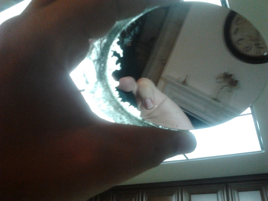

Μανούσος Δημοσιεύτηκε Αύγουστος 30, 2012 Συγγραφέας Δημοσιεύτηκε Αύγουστος 30, 2012 Λοιπόν παιδιά επαναφέρω το θέμα. Με αφορμή την αποστολή των κατόπτρων για επαλουμίνωση έπρεπε να αφαιρέσω το δευτερεύον κάτοπτρο από τη βάση του. Με το που το αφαίρεσα είδα την αλήθεια κατάματα . Όπως βλέπετε στη φωτογραφία το φως περνάει άνετα μέσα από το γυαλί στις άκρες. Οι επιστρώσεις έχουν εντελώς καταστραφεί και το μαύρο χρώμα που ήταν πάνω στις φωτογραφίες ήταν ο πάτος της βάσης και όχι μούχλα τελικά. Φιλικά -- Μανούσος ΔημήτρηςΟι κατασκευές μου:https://www.astrovox.gr/forum/viewtopic.php?t=22270https://www.astrovox.gr/forum/viewtopic.php?t=17643https://www.astrovox.gr/forum/viewtopic.php?t=19201
songless_bird Δημοσιεύτηκε Αύγουστος 30, 2012 Δημοσιεύτηκε Αύγουστος 30, 2012 Αουτς. Ειναι το κατοπτρο που εστειλες για επαλουμινωση; Θα διορθωθει; Η φθορα λες να ειναι απο κακη κατασκευη του κατοπτρου ή απο τα συχνα πλυσιματα; Θα σβήσουμε τα φώτα της πόλης των σπιτιώνθα έχουμε απόψε Γιορτή των αστεριών... Η Πούλια θ’ αναλάβει το μπαρ και τα ποτάκαι η Μεγάλη Αρκούδα θα φτιάχνει παγωτά
Μανούσος Δημοσιεύτηκε Αύγουστος 30, 2012 Συγγραφέας Δημοσιεύτηκε Αύγουστος 30, 2012 Ναι είναι το κάτοπτρο που έστειλα μαζί με το πρωτεύον.Η διαδικασία της επαλουμίνωσης, όπως με ενημέρωσαν από την ΟΟ περιλαμβάνει πρώτα την αφαίρεση των παλιών επιστρώσεων από τα κάτοπτρα και την εκ νέου επίστρωση τους με καινούριες. Η κατασκευή του κατόπτρου δεν νομίζω να έχει σχέση, άλλο η κατασκευή και άλλο οι επιστρώσεις. Το κάτοπτρο είναι 5 ετών και έχει πλυθεί 5 φορές 1 φορά το χρόνο. Δεν ξέρω αν είναι πολλά τα πλυσίματα ή όχι, το σίγουρο ήταν ότι έπρεπε να πλυθούν. Οπως έγραψα και σε άλλο πόστ δεν έχουμε και τις καλύτερες συνθήκες εδώ στην Κρήτη. Υγρασίες Αφρικανική σκόνη και αέρες φθείρουν τα κάτοπτρα. Αν ήταν τα πλυσίματα θα είχα το ίδιο πρόβλημα και στο πρωτεύον που το έπλενα κι αυτό μαζί. Το δευτερεύον επειδή είναι εκτεθειμένο έπαθε τη ζημιά και όχι από τα πλυσίματα. Έτσι νομίζω δηλαδή... Φιλικά -- Μανούσος ΔημήτρηςΟι κατασκευές μου:https://www.astrovox.gr/forum/viewtopic.php?t=22270https://www.astrovox.gr/forum/viewtopic.php?t=17643https://www.astrovox.gr/forum/viewtopic.php?t=19201
astrovox Δημοσιεύτηκε Αύγουστος 30, 2012 Δημοσιεύτηκε Αύγουστος 30, 2012 Το δευτερεύον μαζεύει υγρασία εύκολα και πιθανώς από εκεί την έπαθε. Εγώ το σκέφτομαι να στείλω μόνο το δευτερεύον γι'αυτό το λόγο, άσε που είναι και πολύ φτηνό αν πρόκειται μόνο για αυτό. «I have loved the stars too fondly to be fearful of the night». Sarah Williams, The Old Astronomer
Τάσος Βράτολης Δημοσιεύτηκε Αύγουστος 30, 2012 Δημοσιεύτηκε Αύγουστος 30, 2012 Δημήτρη πραγματικά φοβερό! Τελικά ήταν φαγωμένες τελείως οι επιστρώσεις και στην ουσία βλέπαμε την βάση σαν μαύρο φόντο! Αλήθεια, πως το ξεκόλλησες το κάτοπτρο από το holder του;; Ήταν κολλημένο;; ή κούμπωνε κάπως; Επίσης πως θα το ξανακολλήσεις αν ήταν κολλημένο; Σε ρωτάω γιατί εγώ σκέφτομαι να αλλάξω αράχνη και secondary holder, και τα 2 μαζί και να βάλω της Astrosystems αυτό με 4 χειρόβιδες ρύθμισης (πολύ ανώτερο σύστημα!). Όμως πρέπει να δω πως θα εφαρμόσω το κάτοπτρο στο νέο holder το οποίο είναι το παρακάτω. Τώρα είναι κολλημένο. Εσύ πως θα κάνεις την επικόλληση ξανά; http://www.astrosystems.biz/sechold.htm «Μπορεί και μακριά πολύ, μέσα στων ουρανών τα αποκαΐδια...την Ανδρομέδα, την Άρκτο ή την Παρθένο...Άραγες να είναι η μοναξιά σε όλους τους κόσμους η ίδια;» Οδυσσέας Ελύτης
Μανούσος Δημοσιεύτηκε Αύγουστος 30, 2012 Συγγραφέας Δημοσιεύτηκε Αύγουστος 30, 2012 Αλήθεια, πως το ξεκόλλησες το κάτοπτρο από το holder του;; Ήταν κολλημένο;; ή κούμπωνε κάπως; Επίσης πως θα το ξανακολλήσεις αν ήταν κολλημένο;Καλή ερώτηση!!Λοιπόν το κάτοπτρο όπως σωστά το είπες είναι κολλημένο στη βάση με ταινία διπλής όψης και μια μαύρη κολλητική ουσία. Αυτό που έκανα ήταν να ζεστάνω το κάτοπτρο και τον πάτο της βάσης με ένα σεσουάρ για τα μαλλιά για να μαλακώσει η κόλλα και να γίνει ελαστική. Μετά με μια μακριά βίδα η οποία να ταιριάζουν τα σπειρώματα ξεκίνησα να σπρώχνω το κάτοπτρο από το πίσω μέρος βιδώνοντας τη βίδα αργά. Όταν ζοριζόταν να το σπρώξει το ξαναζέσταινα με το σεσουάρ. Αυτό σιγά σιγά βγαίνει και μετά με το δάχτυλο το τράβηξα από το πάνω μέρος και το ξεκόλλησα. Θα γράψω αναλυτικό post όταν έρθουν με το καλό τα κάτοπτρα. Η επανατοποθέτηση θα γίνει πάλι με καινούρια ταινία διπλής όψεως και με θερμόκολλα. Από τις φωτογραφίες που βλέπω οι βάσεις αυτές έχουν μια σχισμή και στο κάτω μέρος 2 μικρές βιδούλες. Υποθέτω ότι σφίγγοντας τις βίδες αυτές σφίγγει και το κάτοπτρο και δεν χρειάζεται να το κολλήσεις. Αλλά για σιγουριά επικοινώνησε με την εταιρία καλού κακού. Φιλικά -- Μανούσος ΔημήτρηςΟι κατασκευές μου:https://www.astrovox.gr/forum/viewtopic.php?t=22270https://www.astrovox.gr/forum/viewtopic.php?t=17643https://www.astrovox.gr/forum/viewtopic.php?t=19201
nik71 Δημοσιεύτηκε Αύγουστος 30, 2012 Δημοσιεύτηκε Αύγουστος 30, 2012 Το κατοπτρο μπορει να κοληθει και με σιλικονη απ'αυτες που τις πιεζουν για να βγει απο το σωληναριο με πιστολι,μονο που πρεπει να την αφησεις να στεγνωσει(πετρωσει)κανα 2 μερες.Αυτο εκανα και εγω στο δικο μου δευτερευων και απο τοτε δεν μου παρουσιασε κανενα προβλημα Υ.Γ η θερμοκολα αναλογως με τη ποιοτητα που θα'ναι υπαρχει περιπτωση να ξεκολησει σε υψηλες θερμοκρασιες(ανω των 40 βαθμων) Γνωθι σαυτον μηδεν αγαν
Μανούσος Δημοσιεύτηκε Αύγουστος 30, 2012 Συγγραφέας Δημοσιεύτηκε Αύγουστος 30, 2012 Το κατοπτρο μπορει να κοληθει και με σιλικονη απ'αυτες που τις πιεζουν για να βγει απο το σωληναριο με πιστολι,μονο που πρεπει να την αφησεις να στεγνωσει(πετρωσει)κανα 2 μερες.Αυτο εκανα και εγω στο δικο μου δευτερευων και απο τοτε δεν μου παρουσιασε κανενα προβλημα Υ.Γ η θερμοκολα αναλογως με τη ποιοτητα που θα'ναι υπαρχει περιπτωση να ξεκολησει σε υψηλες θερμοκρασιες(ανω των 40 βαθμων)Μα εμένα δεν μου παρουσίασε πρόβλημα αποκόλλησης. Ίσα ίσα που νομίζω ότι είναι καλύτερο να μπορείς να ξεκολλάς το κάτοπτρο ζεσταίνοντας το λίγο παρά να βάλεις σιλικόνη που δεν ξεκολλάει μετά. Αλλιώς παίρνεις το holder που προτείνει ο Τάσος και "ξεκολλάς" από τις κόλλες Φιλικά -- Μανούσος ΔημήτρηςΟι κατασκευές μου:https://www.astrovox.gr/forum/viewtopic.php?t=22270https://www.astrovox.gr/forum/viewtopic.php?t=17643https://www.astrovox.gr/forum/viewtopic.php?t=19201
Τάσος Βράτολης Δημοσιεύτηκε Αύγουστος 30, 2012 Δημοσιεύτηκε Αύγουστος 30, 2012 Νίκο θα συμφωνήσω με τον Δημήτρη. Καλύτερα να μπορείς να το ξεκολλήσεις στο μέλλον. Αν μπετώσει και δεν βγαίνει όπως θα συμβαίνει μάλλον με την σιλικόνη, μπορεί να αποτελέσει πρόβλημα. Π.Χ. αν τώρα ο Δημήτρης το έστελνε χωρίς να το ξεκολλήσει, μαζί με το holder, θα έπρεπε να το κάνει ο Άγγλος και θα χρέωνε με την ώρα για αυτό (30 λίρες νομίζω την ώρα). Αν δυσκολευόταν λόγω σιλικόνης θα ανέβαινε αρκετά το όλο κόστος. Άλλωστε που θα βρεθεί το τηλεσκόπιο που θα έχει πάνω από 40 βαθμούς; Στο αμάξι μέσα εννοείς το πρωί μετά την παρατήρηση; Το holder αυτό της Astrosystems Δημήτρη, το σκέφτομαι εδώ και μήνες! Το κακό είναι ότι πρέπει να αλλαχθεί όλη η αράχνη αλλά νομίζω πως αξίζει πραγματικά τον κόπο. Απλά δεν συγκρίνεται από ότι έχω διαβάσει και όλοι οι premium κατασκευαστές λένε πως παίρνουν holders από την Astrosystems η οποία είναι παλιά εταιρεία στο χώρο των telescope parts.Ειδικά για την ρύθμιση του δευτερεύοντος με τις 4 βίδες έχω διαβάσει κριτικές και γνώμες στο εξωτερικό, γεμάτες ενθουσιασμό. Λένε πως διευκολύνεται τρομερά η διαδικασία γιατί πια δουλεύεις σε 2 άξονες (με τα 4 knobs) και όχι σε τρεις (με τα 3 knobs). Χώρια που το holder είναι φοβερά στιβαρό και η αράχνη δεν στρεβλώνει εύκολα. Είναι ωραία αναβάθμιση μιας και αναγκαστικά θα μείνω κάποια χρόνια σίγουρα με το 12". Επίσης δεν κοστίζει πολλά! Ορίστε, δείτε τι λένε πολλοί ευχαριστημένοι χρήστες που δεν ξαναγυρνούν στα παλιά holders με τίποτα!http://www.cloudynights.com/ubbthreads/showflat.php/Cat/0/Number/3462091/Main/3460366 «Μπορεί και μακριά πολύ, μέσα στων ουρανών τα αποκαΐδια...την Ανδρομέδα, την Άρκτο ή την Παρθένο...Άραγες να είναι η μοναξιά σε όλους τους κόσμους η ίδια;» Οδυσσέας Ελύτης
