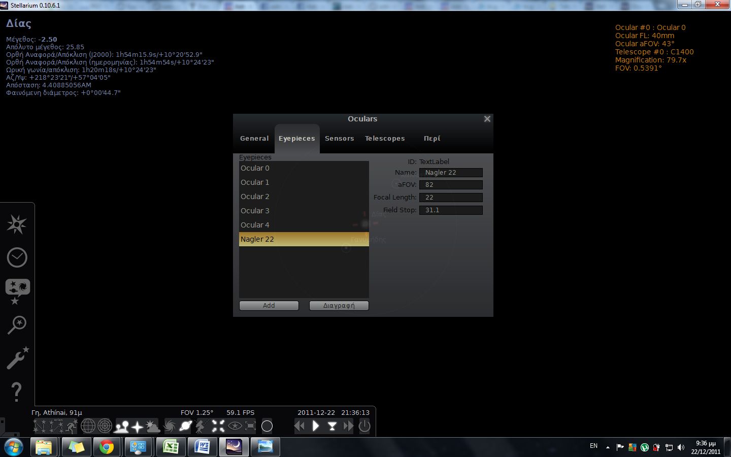

kkokkolis Δημοσιεύτηκε Δεκέμβριος 22, 2011 Μοιραστείτε Δημοσιεύτηκε Δεκέμβριος 22, 2011 Πατάς alt + O και βγαίνει το παράθυρο ρυθμίσεων (φωτογραφία)Πατάς το EyepiecesΠατάς AddΔεξιά αλλάζεις τα δεδομένα: Όνομα, Εστιακή κλπΠαρομοίως προσθέτεις το τηλεσκόπιό σου (καρτέλα Telescopes) Οὖτιν με κικλήσκουσι My Optics Σύνδεσμος για σχόλιο Κοινή χρήση σε άλλους ιστότοπους More sharing options...

kkokkolis Δημοσιεύτηκε Δεκέμβριος 22, 2011 Μοιραστείτε Δημοσιεύτηκε Δεκέμβριος 22, 2011 Για να κυλήσεις μεταξύ φακών ή τηλεσκοπίων που έχεις προσθέσει στο Stellarium χρησιμοποιείς τα εξής Hotkeys Command-B= Telrad Ctrl-O= Ενεργοποίηση/ απενεργοποίηση plugin Ctrl-[=Προηγούμενος φακός Ctrl-]= Επόμενος φακός Shift-Ctrl-[= Προηγούμενο CCD Shift-Ctrl-]= Επόμενο CCD Shift-[= Προηγούμενο Τηλεσκόπιο Shift-]= Επόμενο Τηλεσκόπιο Alt-C= Σταυρόνημα Alt-O= Ρυθμίσεις Οὖτιν με κικλήσκουσι My Optics Σύνδεσμος για σχόλιο Κοινή χρήση σε άλλους ιστότοπους More sharing options...
