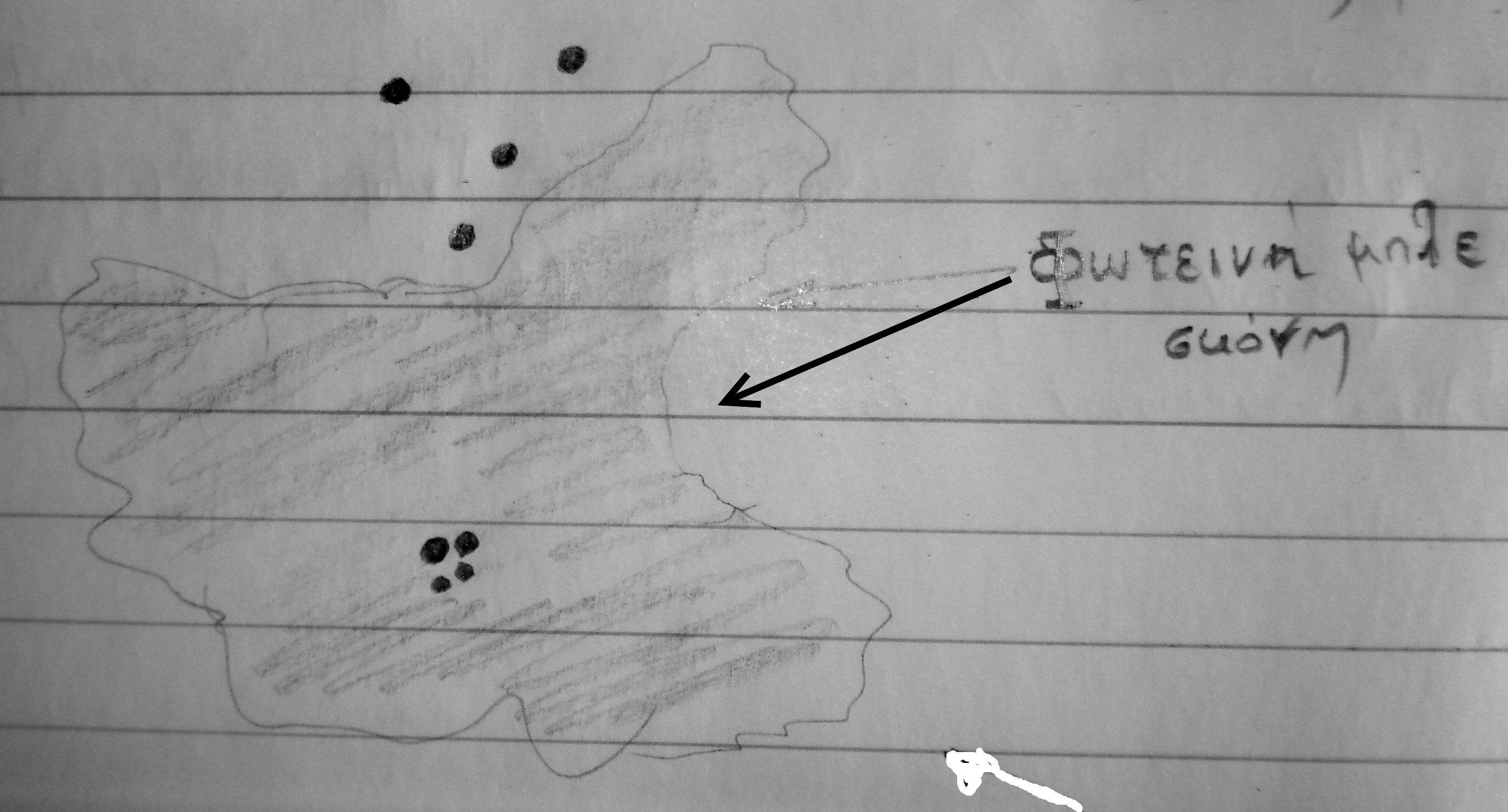

eliasg2004 Δημοσιεύτηκε Ιανουάριος 14, 2012 Δημοσιεύτηκε Ιανουάριος 14, 2012 Πάνο σίγουρα δεν χρειάζονται 250 ευρώ για ευθυγράμμιση! Και μόνο με αυτό το εργαλείο είσαι 100% πλήρης:http://www.astronomy.gr/main.cfm?module=eshop&action=detail&id=5 Συμφωνώ απόλυτα με τον Λευτέρη! Σκίτσο, σκίτσο και πάλι σκίτσο!!! Εκτός του ότι είναι κάτι που θα σου μείνει μαζί με τα log των παρατηρήσεών σου, η προσπάθεια να αποδώσεις με τον καλύτερο δυνατό τρόπο αυτό που βλέπεις στο προσοφθάλμιο, θα κάνει κι εσένα *πολύ* καλύτερο παρατηρητή! Ειλικρινά θα εκπλαγείς με τις λεπτομέρειες που θα διακρίνεις απλά και μόνο προσπαθώντας να αποδώσεις μια γενική εικόνα στο χαρτί! Για προσοφθάλμια μη βιαστείς. Αν ενδιαφέρεσαι για ορθοσκοπικούς προχώρα στους BGO χωρίς δεύτερη σκέψη! Αν όμως σε ενδιαφέρουν οι ευρυγώνιοι ή οι φακοί ζουμ, προσπάθησε πρώτα να βρεθείς σε μια συνάντηση και να δεις μέσα από τα προσοφθάλμια που κυκλοφορούν και μετά κάνεις την επιλογή σου. Να πω την αμαρτία μου δεν μου αρέσει καθόλου ο ζουμ της Baader που τα τελευταία χρόνια προτείνεται ανεπιφύλακτα σε κάθε νεοεισερχόμενο στο χόμπυ - για την ακρίβεια δεν μου αρέσει κανένας ζουμ Για την Αφροδίτη αυτή την εποχή δεν γίνεται κάτι.. Είναι πολύ λαμπρό αντικείμενο, πολύ χαμηλά στον ορίζοντα και έχεις όλα τα τερτίπια της ατμόσφαιρας. Για τον finder: αν μπορείς να αποθηκεύσεις το τηλεσκόπιο με τον finder κάντο, αλλά δεν θα χάσει την ευθυγράμμισή του αν τον βάζεις βγάζεις από την υποδοχή του στο σωλήνα. Καλή συνέχεια!

PanosSky Δημοσιεύτηκε Ιανουάριος 15, 2012 Συγγραφέας Δημοσιεύτηκε Ιανουάριος 15, 2012 Εγω σημειώνω οτι εαν το σκιτσάκι του Μ42 που παρέθεσες είναι δικό σου και το έκανες στην πρώτη σου παρατήρηση, εισήλθες με την μία στην αυθεντικότερη εκδοχή της Ερασιτεχνικής Παρατηρησιακής Αστρονομίας. Μπράβο!!! Σου εύχομαι καλή συνέχεια Λευτέρης Βακαλόπουλος Λευτέρη σε ευχαριστώ πολύ για τις ευχές. Από την πρώτη στιγμή που κοίταξα στον ουρανό με τα κιάλια ακόμη, κρατάω κάποιο ημερολόγιο με ημερομηνία, όργανο και τι βλέπω. Είναι κάτι που με ευχαριστεί όπως και η ίδια η παρατήρηση (χωρίς αυτό είναι κάτι σαν μπανιστήρι ). Φαντάσου πόσο δύσκολο ήταν πάντως (για κάποιον που δεν έχει εμπειρία) που έβλεπα και μετρούσα τα αστέρια και μετά έφευγα σε ένα μικρό καμαράκι που έχει φως να τα σημειώσω. Στο δρόμο ξεχνούσα την ακριβή τους θέση. Έτρεχα πίσω .....αλλά το αντικείμενο είχε χαθεί. Άντε ξανά από την αρχή Πολλά πράγματα θέλουν τρόπο και αυτό θέλει εμπειρία. ** Επίσης σε ευχαριστώ για την προσφορά σου να έρθεις από το σπίτι, να μου δείξεις τα κιάλια (από το άλλο θέμα). Μετά την απόκτηση τηλεσκοπιού αρχίζω να αναθεωρώ και τις αρχικές μου αποφάσεις για την αγορά κιαλιών. Θα δούμε. Θα μιλήσουμε αργότερα. ΜΑΝΟΥΣΟΣ : ΚΑΤ΄ΟΝΟΜΑ «ΚΑΤΑΣΚΕΥΑΣΤΗΣ» ΤΗΛΕΣΚΟΠΙΩΝ-----ΠΡΟΣΟΧΗΟι κατασκευές του :https://www.astrovox.gr/forum/viewtopic.php?t=26016=asc&start=165https://www.astrovox.gr/forum/viewtopic.php?t=26016=asc&start=150

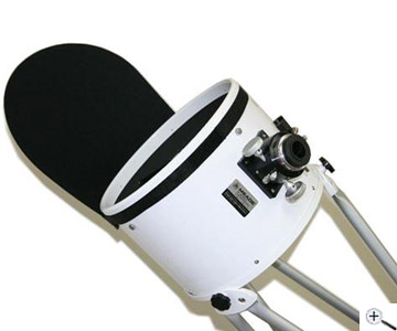

kkokkolis Δημοσιεύτηκε Ιανουάριος 15, 2012 Δημοσιεύτηκε Ιανουάριος 15, 2012 Έχεις ένα μεγάλο μαύρο στρογγυλό καπάκι. Αυτό έχει έκκεντρα και ένα μικρό στρογγυλό καπάκι, διαμέτρου 50mm. Αν το αφαιρέσεις και τοποθετήσεις το μεγάλο καπάκι των 305mm μπροστά στο τηλεσκόπιο και όχι μεταξύ πρωτεύοντος και δευτερεύοντος όπου τοποθετείται κανονικά, τότε το τηλεσκόπιό σου μετατρέπεται. Πως;Η εστιακή απόσταση δεν αλλάζει, παραμένει 1500mm.Η διάμετρος όμως αλλάζει. Τώρα είναι 50mm αντί για 305mm (όσο επιτρέπει το άνοιγμα δηλαδή). Επιπλέον παρακάμπτεις την αράχνη και δεν έχεις κεντρική παρεμπόδιση.Άρα το τηλεσκόπιό σου θα είναι 50/1500 f/30 (εστιακός λόγος 1500/50).Θα παίρνεις λιγότερο φως από την Αφροδίτη και θα είναι σκοτεινότερη. Αυτό το επιπλέον φως που παιχνιδίζει θα ελαττωθεί. Ο φακός σου θα αποδώσει καλύτερα. Κάνε το και πες μας τις εντυπώσεις σου. Οὖτιν με κικλήσκουσι My Optics
kkokkolis Δημοσιεύτηκε Ιανουάριος 15, 2012 Δημοσιεύτηκε Ιανουάριος 15, 2012 Εδώ βλέπεις ένα παρόμοιο καπάκι. Το μικρό (αριστερά) αφαιρείται και, για να μην χαθεί, τοποθετείται στην υποδοχή δεξιά. Αυτός είναι ο λόγος ύπαρξης εκείνου του εξογκώματος. Voilà. Το μικρό καπάκι είναι εναλλάξιμο με εκείνο του μητρικού ερευνητή, παρεμπιπτόντως. Οὖτιν με κικλήσκουσι My Optics
