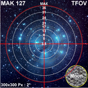

PanosSky Δημοσιεύτηκε Ιανουάριος 28, 2012 Συγγραφέας Δημοσιεύτηκε Ιανουάριος 28, 2012 Υπάρχει τύπος που να μας δίνει το πεδίο για κάθε τηλεσκόπιο σε σχέση με τα προσοφθάλμια;; ΜΑΝΟΥΣΟΣ : ΚΑΤ΄ΟΝΟΜΑ «ΚΑΤΑΣΚΕΥΑΣΤΗΣ» ΤΗΛΕΣΚΟΠΙΩΝ-----ΠΡΟΣΟΧΗΟι κατασκευές του :https://www.astrovox.gr/forum/viewtopic.php?t=26016=asc&start=165https://www.astrovox.gr/forum/viewtopic.php?t=26016=asc&start=150
kkokkolis Δημοσιεύτηκε Ιανουάριος 28, 2012 Δημοσιεύτηκε Ιανουάριος 28, 2012 Όταν λέμε πεδίο εννοούμε 2 διαφορετικά πράγματα.1. Το φαινομενικό πεδίο (AFOV, Apparent Field Of View)Όταν κοιτάζεις μέσα από έναν φακό βλέπεις έναν κύκλο. Το μέγεθος του κύκλου μετριέται από την γωνία που σχηματίζει ένας υποθετικός κώνος ο οποίος διαθέτει σαν βάση τον κύκλο αυτό και σαν κορυφή το κέντρο του φακού του οφθαλμού. Δεδομένου του ότι το ύψος του κώνου παραμένει σταθερό, μεγαλύτερο φαινομενικό πεδίο έχουμε όταν αυξάνεται η βάση, δηλαδή ο κύκλος που βλέπεις.2. Το πραγματικό πεδίο (TFOV True Field Of View)Όταν στοχεύεις στον ουρανό βλέπεις ένα κυκλικό τμήμα του εμβαδού του. Πραγματικό πεδίο είναι το μέγεθος του ουρανού που βλέπεις και μετριέται σε μοίρες. Η γνώση του βοηθά στα αστροάλματα και στον υπολογισμό του κατάλληλου φακού ώστε να χωρέσεις ένα αντικείμενο στο πεδίο σου. Η Σελήνη απαιτεί 0.5 μοίρες και οι Πλειάδες 2 μοίρες παραδείγματος χάριν.Όταν δύο φακοί έχουν ίδια εστιακή μεγαλύτερο TFOV αποδίδει εκείνος που διαθέτει μεγαλύτερο AFOV.Όταν δύο φακοί έχουν το ίδιο AFOV μεγαλύτερο TFOV αποδίδει εκείνος που διαθέτει μεγαλύτερη εστιακή.Η σχέση τους είναι η εξής: TFOV=AFOV/mag, όπου mag συμβολίζει την μεγέθυνση και δίδεται από τον τύπο mag=FL/fl (FL= εστιακή τηλεσκοπίου, fl= εστιακή φακού) Ακριβέστερα TFOV=fs/FL*57.3 (fs= διάμετρος παύσης πεδίου φακού, FL= εστιακή τηλεσκοπίου, 57.3= παράγων μετατροπής Ακτινίων σε μοίρες) Με βάση αυτά ο ES82 30mm έχει AFOV 82 μοιρών και εστιακή 30mm, οπότε σε ένα τηλεσκόπιο με εστιακή 1500mm αποδίδει mag=1500/30= 50x, TFOV=82/50=1.64 μοίρες περίπου.Ο νέος ES100 25mm θα δίνει μεγέθυνση 60x και TFOV 1.66 μοίρες, επειδή έχει μεγαλύτερο AFOV. Προς το παρόν δεν θα αλλάξω τους φακούς μου. Οὖτιν με κικλήσκουσι My Optics
PanosSky Δημοσιεύτηκε Ιανουάριος 28, 2012 Συγγραφέας Δημοσιεύτηκε Ιανουάριος 28, 2012 Κώστα πολύ κατατοπιστικός, ευχαριστώ Εάν κάποιος, έχει χρησιμοποιήσει φίλτρο για τη φωτορύπανση παρακαλώ να μου πει αν αξίζει και αν είδε σημαντικές διαφορές στην παρατήρηση. Και αν γνωρίζει ας μου προτείνει κάποια καλά τέτοια φίλτρα. Ευχαριστώ ΜΑΝΟΥΣΟΣ : ΚΑΤ΄ΟΝΟΜΑ «ΚΑΤΑΣΚΕΥΑΣΤΗΣ» ΤΗΛΕΣΚΟΠΙΩΝ-----ΠΡΟΣΟΧΗΟι κατασκευές του :https://www.astrovox.gr/forum/viewtopic.php?t=26016=asc&start=165https://www.astrovox.gr/forum/viewtopic.php?t=26016=asc&start=150
