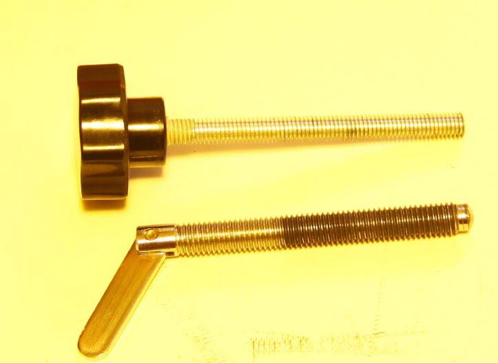

Aggelos Kechagias Δημοσιεύτηκε Φεβρουάριος 20, 2012 Δημοσιεύτηκε Φεβρουάριος 20, 2012 Πολύ χρήσιμο site ευχαριστούμε Κώστα.Μέτρησα τις βίδες της heq5 έτσι ώστε όσοι ενδιαφέρεστε να αλλάξετε τις μαμίσιες να ξέρετε ποιές να διαλέξετε.Βίδα 1 (πάνω απο το αζιμούθιο) 10mm πάχος και 80mm μήκος .Βίδα 2 (κάτω απο την πολική διόπτρα) 10mm πάχος και 100mm μήκος .Βίδα 3 & 4 (αζιμούθιο) 6mm πάχος και 47mm μήκος.Όλες οι μετρήσεις έγιναν απο την μια άκρη εώς την άλλη και όχι μόνο το σπείρωμα.Στις 2 πρώτες βίδες κάνει αυτός ο κωδικός 14600650 (θα φάνε λίγο κόψιμο).Ενω στις 2 κάτω κάνει αυτός 05020100 (επίσης θα φάνε κόψιμο). http://pegasusastro.com/

Aggelos Kechagias Δημοσιεύτηκε Φεβρουάριος 21, 2012 Δημοσιεύτηκε Φεβρουάριος 21, 2012 Πήγα εδώ δίπλα σε ένα κατάστημα που συνεργάζεται με την συγκεκριμένη εταιρία και μου είπαν ότι τις καστάνιες τις βγάζουν μέχρι 5 πόντους οπότε και δεν μας κάνουν. Απο την άλλη τα βολανάκια υπάρχουν στο μέγεθος και μήκος που χρειαζόμαστε.Για τις καστάνιες μπορούμε να χρησιμοποιήσουμε τις θηλυκές και να βάλουμε ντίζα κομένη όσο την θέλουμε.Για να πιάσει μέσα και να μην ξεβιδωθεί μπορούμε να βάλουμε Locktite κόκκινο. http://pegasusastro.com/

ted1977 Δημοσιεύτηκε Φεβρουάριος 1, 2017 Δημοσιεύτηκε Φεβρουάριος 1, 2017 Πολύ χρήσιμο site ευχαριστούμε Κώστα.Μέτρησα τις βίδες της heq5 έτσι ώστε όσοι ενδιαφέρεστε να αλλάξετε τις μαμίσιες να ξέρετε ποιές να διαλέξετε.Βίδα 1 (πάνω απο το αζιμούθιο) 8mm πάχος και 80mm μήκος .Βίδα 2 (κάτω απο την πολική διόπτρα) 8mm πάχος και 10mm μήκος .Βίδα 3 & 4 (αζιμούθιο) 5mm πάχος και 47mm μήκος.Όλες οι μετρήσεις έγιναν απο την μια άκρη εώς την άλλη και όχι μόνο το σπείρωμα.Στις 2 πρώτες βίδες κάνει αυτός ο κωδικός 14600650 (θα φάνε λίγο κόψιμο).Ενω στις 2 κάτω κάνει αυτός 05020100 (επίσης θα φάνε κόψιμο). Άγγελε μια μικρή παρένθεση σχετικά με τους κοχλίες που ανέφερες. Θα ήθελα να πω εδώ, και είναι πάρα πολύ σημαντικό ότι όποιος αλλάξει τις παραπάνω βίδες, ιδιαίτερα τις Μ8 αλλά και τις Μ5 θα πρέπει να διαμορφώσει το μπροστά μέρος τις βίδας σε τόρνο ή με έναν τροχό με τέτοιο τρόπο ώστε να φαγωθούν εντελώς οι πρώτες 3 με 4 σπείρες μέχρι τον πυρήνα της βίδας. Να κάνει δηλαδή το λεγόμενο μορς στο τέλος του σπειρώματος. Αυτό γιατί αν μια βίδα πιεστεί κατά την ευθυγράμμιση, (που θα πιεστή) και χρειαστεί κάποια στιγμή να την βγάλουμε, η τελευταία σπείρα θα έχει χαλάσει (φουσκώσει) και θα μας χαλάσει όλο το σπείρωμα της στήριξης. Αυτό που παρατηρούμε δεν είναι η ίδια η φύση, αλλά το κομμάτι της φύσης που αποκαλύπτεται στη μέθοδο έρευνας που χρησιμοποιούμε.Werner Heisenberg

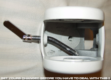

Aggelos Kechagias Δημοσιεύτηκε Φεβρουάριος 1, 2017 Δημοσιεύτηκε Φεβρουάριος 1, 2017 Πολύ σωστή η παρατήρηση Θοδωρή αλλά προσοχή μην παραστρογγυλέψει η βίδα και γίνει κάποια στιγμή το παρακάτω. http://pegasusastro.com/
ted1977 Δημοσιεύτηκε Φεβρουάριος 1, 2017 Δημοσιεύτηκε Φεβρουάριος 1, 2017 Α χα χα! Αυτό δεν το έχω ξαναδεί ομολογουμένως! Όπως είπα τρως 3-4 σπείρες έως τον πυρήνα του σπειρωματοςΚαι για να αποφύγετε το παραπάνω αγοραστε κοχλίες με DIN 10.5 που είναι και σκληρές! Αυτές που έρχονται με την στήριξη είναι din χαλβά! Αυτό που παρατηρούμε δεν είναι η ίδια η φύση, αλλά το κομμάτι της φύσης που αποκαλύπτεται στη μέθοδο έρευνας που χρησιμοποιούμε.Werner Heisenberg
KC Δημοσιεύτηκε Φεβρουάριος 1, 2017 Δημοσιεύτηκε Φεβρουάριος 1, 2017 Δηλαδή για την HEQ5 η πάνω βίδα είναι λάθος που δεν έχουν φαγωθεί οι σπείρες στην άκρη της; “The fault, dear Brutus, is not in our stars, but in ourselves, that we are underlings.” ― William Shakespeare, Julius Caesar ALBIREO OBSERVATORY Αlbireoobservatory
Μανούσος Δημοσιεύτηκε Φεβρουάριος 2, 2017 Δημοσιεύτηκε Φεβρουάριος 2, 2017 Μπορείς να βάλεις ανοξείδωτη ντίζα M8 που είναι πολύ πιο σκληρή από τη γαλβανιζέ μαζί με βολανάκι και να την κόψεις όσο μήκος θέλεις. Το βολανάκι κανονικά πρέπει να έχει σπείρωμα από μπρούτζο για να μπορεί να σφίγγει με τη ντίζα. Στην άκρη της ντίζας μπορείς να βάλεις τυφλό παξιμάδι που στην μια πλευρά είναι καλυμμένο σαν μπίλια γιατί μετά από πολλές χρήσεις η άκρη της ντίζας τρώγεται. http://www.atalasidis-tools.gr/site/product/INOX-A2-%CE%9C-4-%CE%A0%CE%B1%CE%BE%CE%B9%CE%BC%CE%AC%CE%B4%CE%B9-%CF%80%CE%B5%CF%81%CE%B9%CE%BA%CF%8C%CF%87%CE%BB%CE%B9%CE%BF-%CF%84%CF%85%CF%86%CE%BB%CF%8C-DIN-1587-?prdId=PA-005&extLang= Φιλικά -- Μανούσος ΔημήτρηςΟι κατασκευές μου:https://www.astrovox.gr/forum/viewtopic.php?t=22270https://www.astrovox.gr/forum/viewtopic.php?t=17643https://www.astrovox.gr/forum/viewtopic.php?t=19201
ted1977 Δημοσιεύτηκε Φεβρουάριος 2, 2017 Δημοσιεύτηκε Φεβρουάριος 2, 2017 Δηλαδή για την HEQ5 η πάνω βίδα είναι λάθος που δεν έχουν φαγωθεί οι σπείρες στην άκρη της;Λοιπόν, θα σου μιλήσω σαν μηχανολόγος που είναι και το επάγγελμα μου. Βίδες που χρησιμοποιούνται σαν ωστηρια όπως είναι οι συγγεκριμενες βίδες πρέπει στην άκρη τους να είναι διαμορφωμένες ή ποιό απλά, να έχουν τροχισμενες 3-4 σπείρες. Αν δεν γίνει αυτό και η βίδα πιεστεί και φουσκώσει η χαλάσει μία σπείρα τότε όταν θα πάς να βγάλεις τη βίδα θα σου χαλάσει το θηλυκό σπείρωμα, μετά θα πρέπει να το περάσεις με ένα κολαουζο. Αυτό που παρατηρούμε δεν είναι η ίδια η φύση, αλλά το κομμάτι της φύσης που αποκαλύπτεται στη μέθοδο έρευνας που χρησιμοποιούμε.Werner Heisenberg
