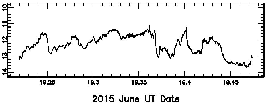

HOMO Δημοσιεύτηκε Ιούνιος 29, 2015 Δημοσιεύτηκε Ιούνιος 29, 2015 Ο V404 Κύκνου είναι ένα δυαδικό σύστημα που τα μέλη του είναι ένας αστέρας λίγο πιο μικρός απ' τον Ήλιο μας και μια μαύρη τρύπα περίπου 12 ± 3 solar masses . Το άστρο γυρίζει γύρω από τη μαύρη τρύπα σε 6,5 μέρες. Είναι δηλαδή ένα εκλειπτικό μεταβλητό άστρο. Το άστρο λόγω της εγγύτητας του με τη μαύρη τρύπα υφίσταται ισχυρές παλιρροϊκές δυνάμεις , γεμίζει το λοβό Roche και η μαύρη τρύπα του κλέβει υλικό με μια ζώνη προσαύξησης. όλο αυτό το κλεμμένο υλικό συσσωρεύεται γύρω απ τη μαύρη τρύπα σε ένα δίσκο προσαύξησης . Στις 15 Ιούνη είχαμε αυξημένη δραστηριότητα με "επανειλημμένες φωτεινές λάμψεις φωτός σε χρονικές κλίμακες μικρότερες από μία ώρα, κάτι που σπάνια συναντάται σε άλλα συστήματα με μαύρη τρύπα.Αυτό το ξέσπασμα είναι το πρώτο από το 1989. Άλλα ξεσπάσματα συνέβησαν το 1938 και το 1956, και οι εκρήξεις είναι πιθανόν να προκαλούνται όταν το υλικό που συσσωρεύεται γύρω από τη μαύρη τρύπα ξεπερνάει ένα κρίσιμο σημείο.Παρακάτω βλέπετε τις διακυμάνσεις φωτεινότητας σε διάστημα 20 λεπτών . Το μέγεθος κυμαινόταν από 11 έως 13 mag!!! Τις τελευταίες μέρες το σύστημα έχει ηρεμήσει! [/u][/i] Ο ΣΚΥΛΟΣ ΤΩΝ ΑΣΤΡΩΝ

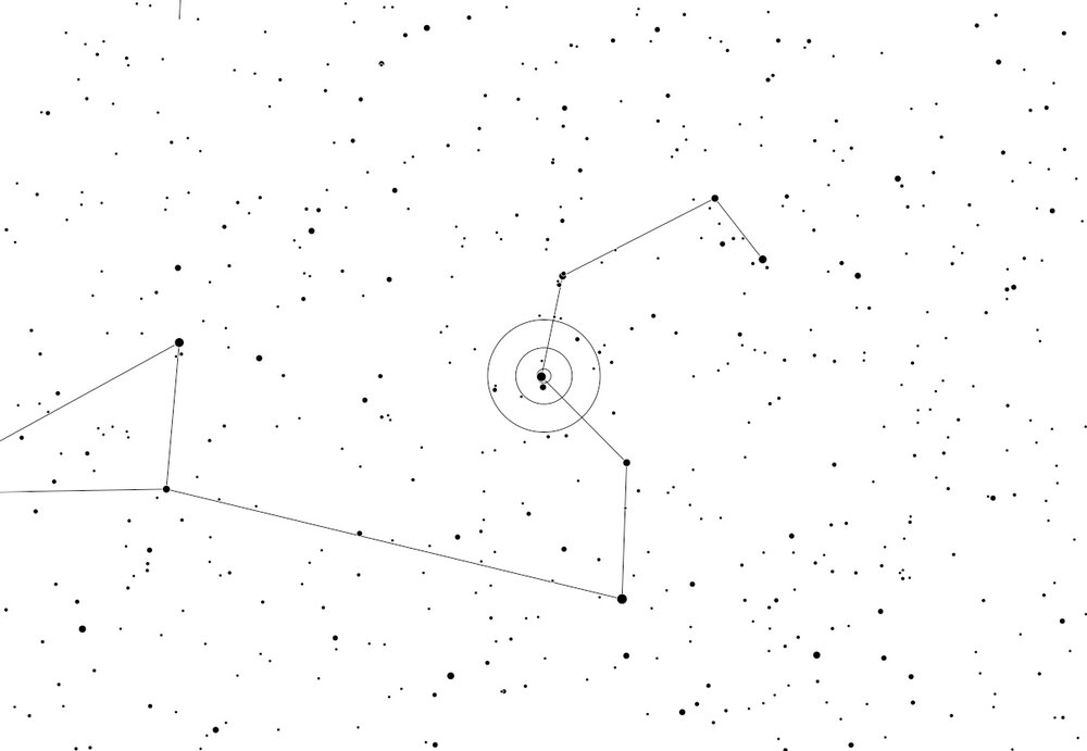

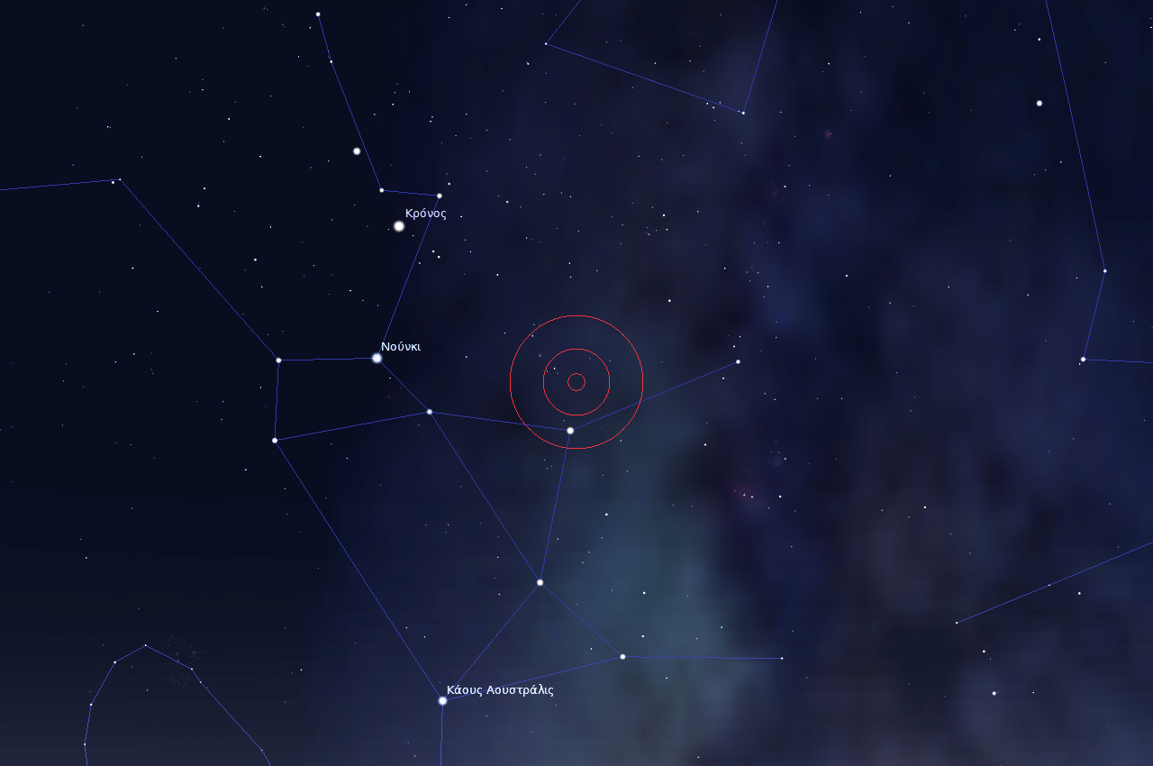

HOMO Δημοσιεύτηκε Οκτώβριος 3, 2015 Δημοσιεύτηκε Οκτώβριος 3, 2015 Κάλεσμα της A.A.V.S.O για οπτική παρατήρηση ( και όχι μόνο) 5 Κηφείδων στον αστερισμό του Κύκνου. Ο Dr. George Wallerstein για να φτιάξει - ολοκληρώσει τις καμπύλες φωτός αυτών των αστεριών χρειάζεται παρατηρήσεις . Τα συγκεκριμένα άστρα είναι κατάλληλα για οπτική παρατήρηση γιατί το ελάχιστό τους είναι μέσα στις δυνατότητες των περισσότερων ερασιτεχνικών τηλεσκοπίων. Περισσότερες πληροφορίες εδώ https://www.aavso.org/aavso-alert-notice-529 Για να εκτυπώσετε χάρτες των συγκεκριμένων αστεριών εδώ: https://www.aavso.org/apps/vsp/ Πληροφορίες σχετικά με την οπτική φωτομετρία και την αποστολή δεδομένων εδώ: http://www.astrovox.gr/forum/viewtopic.php?t=20576 Ο ΣΚΥΛΟΣ ΤΩΝ ΑΣΤΡΩΝ

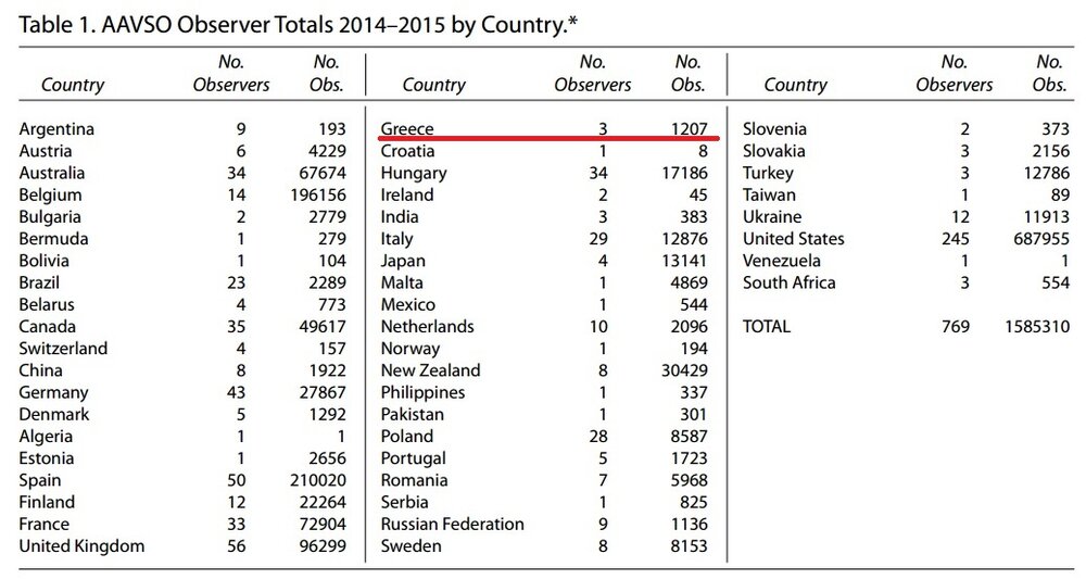

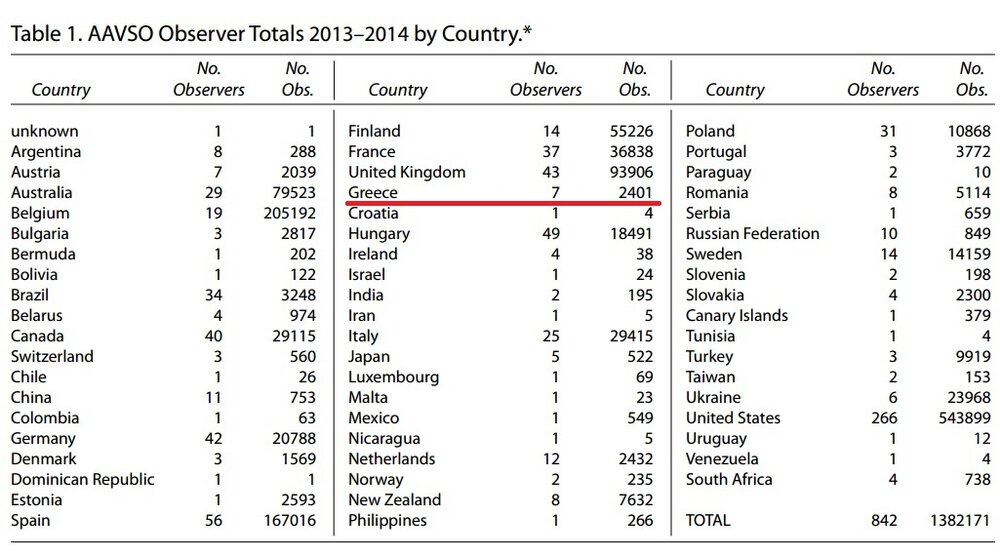

HOMO Δημοσιεύτηκε Ιούλιος 6, 2016 Δημοσιεύτηκε Ιούλιος 6, 2016 Μετά από μία μικρή έρευνα που έκανα στα αρχεία της A.A.V.S.O διαπίστωσα πως ο αριθμός των παρατηρητών μεταβλητών αστέρων στην Ελλάδα μειώθηκε δραματικά τα τελευταία χρόνια . Σε γενικές γραμμές η κοινότητα των Ελλήνων παρατηρητών ήταν πολύ μικρή και δεν ξεπερνούσε τη δεκάδα. Τα τελευταία 4 χρόνια όμως ο αριθμός μειωνόταν σταδιακά με αποτέλεσμα στην τελευταία ετήσια έκθεση να έχουν απομείνει μόνο 3. Η παρατηρητές μεταβλητών αστέρων για όσους δεν το γνωρίζουν καταγράφουν την αλλαγή στη λαμπρότητα αστεριών που είτε έχουν βγει από την κύρια ακολουθία και "πνέουν τα λοίσθια" , είτε είναι επαναλαμβανόμενοι εκρηκτικοί , είτε είναι ανώμαλοι , μη περιοδικοί , είτε είναι εκλειπτικοί δηλαδή αποκρύπτονται από ένα συνοδό αστέρα. Αυτά τα δεδομένα είναι πολύτιμα για την επιστημονική κοινότητα μιας και φτιάχνονται οι καμπύλες φωτός των αστεριών. Βοηθούν λοιπόν οι ερασιτέχνες στη χαρτογράφηση του σύμπαντος. Ποια η απόλαυση όμως στη παρατήρηση ενός αστεριού? Η αγωνία να δεις αντο αστεράκι που υιοθέτησες αποκρύπτεται , αν εκρήγνυται ή αν "ψυχορραγεί" . Κλείνω με μια φράση ενός μεγάλου παρατηρητη μεταβλητών αστρων: «Είναι εύκολο να γίνει κανείς ένας εξαρτημένος παρατηρητής μεταβλητών αστέρων και ως συνήθως, όσο μεγαλύτερη είναι η απόλαυση ,τόσο πιο δύσκολα επιστρέφει σε μια φυσιολογική ζωή» Επίσης ξανανεβάζω το λινκ με οδηγίες για την οπτική καταγραφή και καλώ τους νέους παρατηρητές να ασχοληθούν με την παρατήρηση μεταβλητών αστρων! http://www.astrovox.gr/forum/viewtopic.php?t=20576 Ο ΣΚΥΛΟΣ ΤΩΝ ΑΣΤΡΩΝ

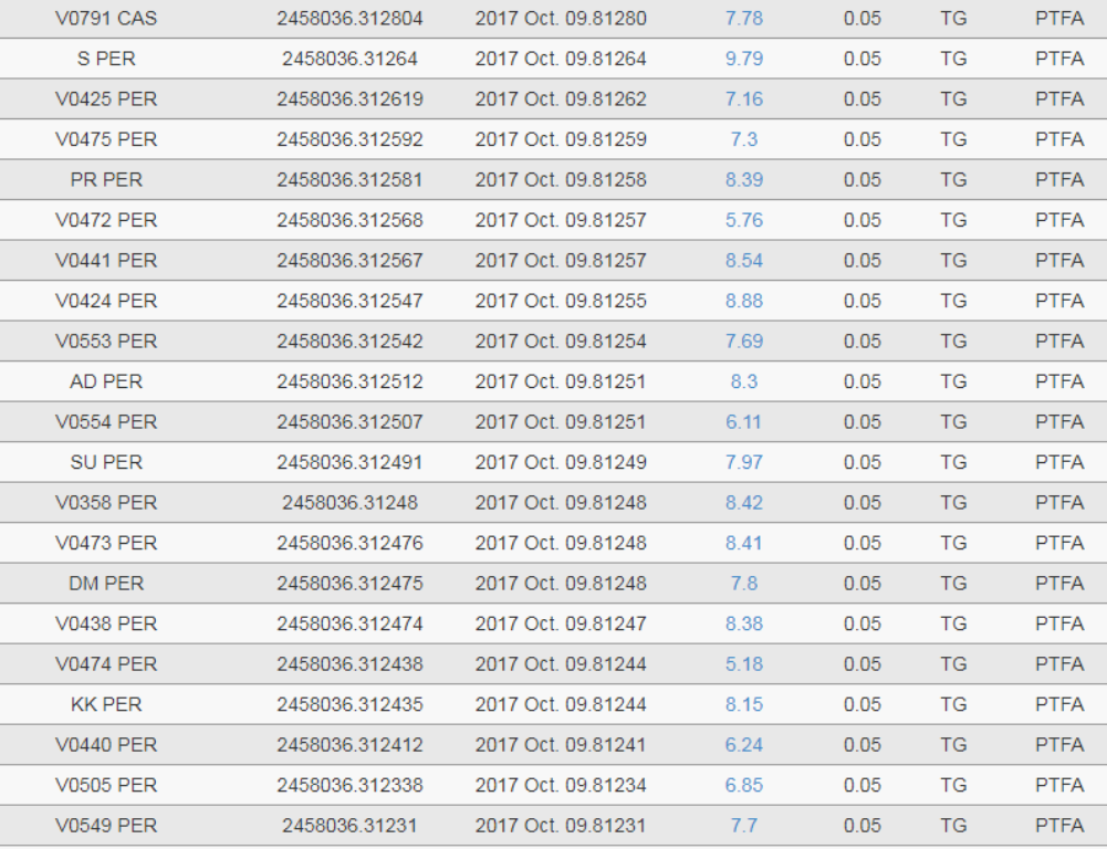

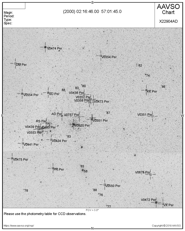

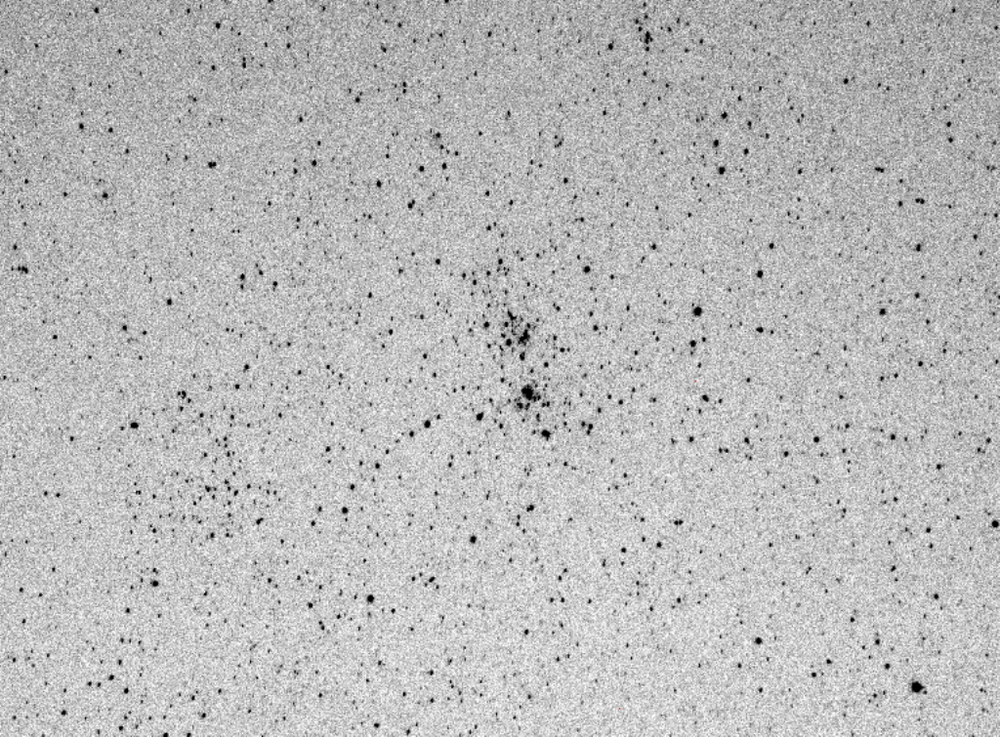

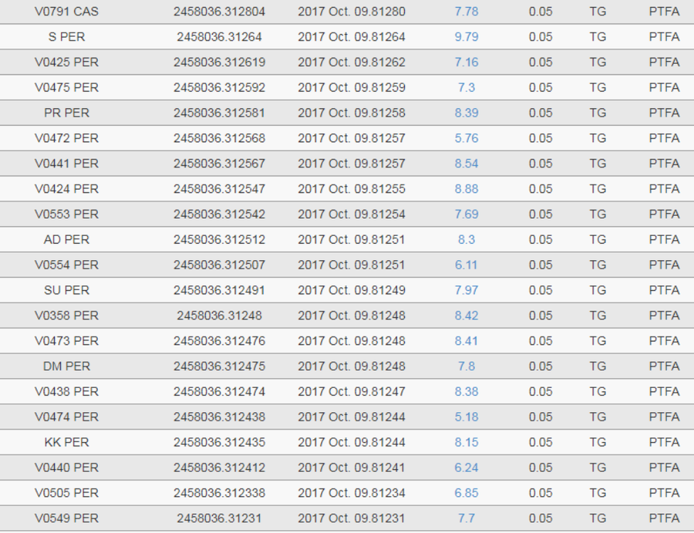

HOMO Δημοσιεύτηκε Μάιος 5, 2018 Δημοσιεύτηκε Μάιος 5, 2018 Συνεχίζοντας την αγαπημένη ενασχόληση με τη φωτομετρία μεταβλητών ασχολήθηκα με τη περιοχή γύρω απ το διπλό σμήνος του Περσέα. Χρησιμοποιήθηκε DSLR CANON 100D με φακό canon ef 50 1.8 Το ISO στα 800 και το διάφραγμα στο 1,8 για να "γράψει όση περισσότερη πληροφορία μπορούσε. Λήφθηκαν 10 λήψεις . Λήφθηκαν επίσης και darks , flats , bias έγινε η βαθμονόμηση όλων των αρχείων και έγινε μέτρηση φωτεινότητας με τη μέθοδο της διαφορικής φωτομετρίας και το λογισμικό C Muniwin .Το αποτέλεσμα ήταν να καταφέρω να φωτομετρήσω με πολύ καλή ακρίβεια 21 μεταβλητούς . Τα δεδομένα υποβλήθηκαν στην AAVSO. Παρακάτω υπάρχουν φωτογραφία της περιοχής , βαθμονομημένη εικόνα έτοιμη για φωτομετρία ( μόνο το πράσινο κανάλι απ το RGB) , χάρτης της AAVSO με τους μεταβλητους μέχρι 9 MAG , και ο κατάλογος με τα άστρα που υποβλήθηκαν στην AAVSO . Ο ΣΚΥΛΟΣ ΤΩΝ ΑΣΤΡΩΝ

HOMO Δημοσιεύτηκε Μάιος 8, 2018 Δημοσιεύτηκε Μάιος 8, 2018 Παιδιά σας ευχαριστώ , αλλά δεν αξίζω συγχαρητηρίων αφού μόνο 5 λεπτά ξόδεψα έξω στο μπαλκόνι για να πάρω τις λήψεις , αντε κι άλλα 5 λεπτά να στοχεύσω και να εστιάσω. Όλη η δουλειά έγινε στον υπολογιστή. "Αστρονομία του καναπέ" με όλη τη σημασία !! Η ομορφιά είναι ότι φωτομετρώντας πλήθος μεταβλητών σε μία μεγάλη περιοχή μαθαίνεις γι αυτούς πληροφορίες όπως την περίοδο ,τους φασματικούς τύπους , τον τύπο μεταβλητότητας. Ο ένας είναι αστέρας εκλάμψεων ,ο άλλος είναι εκλειπτικός , ο άλλος είναι μακροπερίοδος παλλόμενος , άλλος είναι Κηφείδης , άλλος είναι ανώμαλος μεταβλητός. Περίπου σαν την ανθρώπινη κοινωνία ..... Ο ΣΚΥΛΟΣ ΤΩΝ ΑΣΤΡΩΝ
