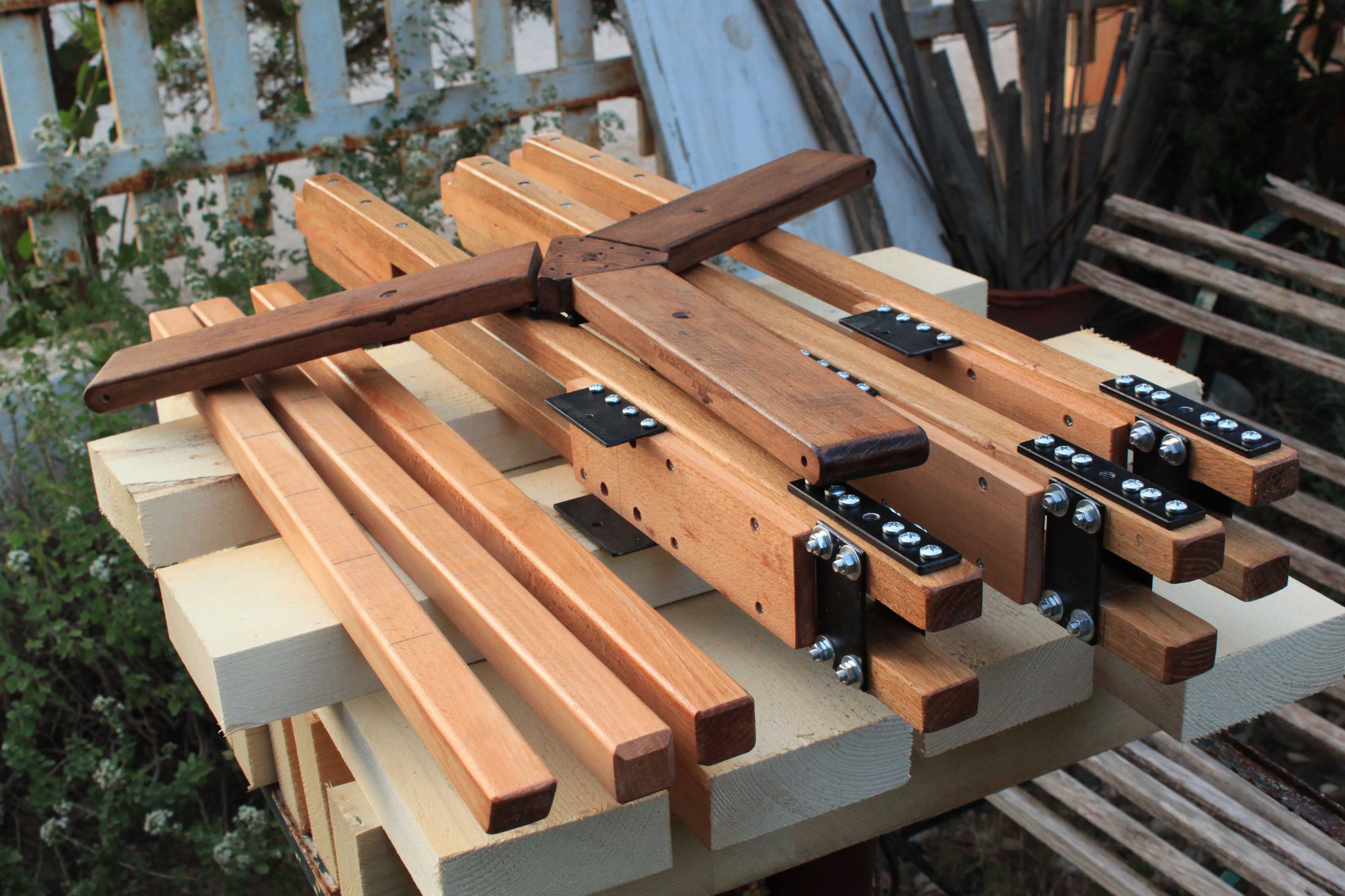

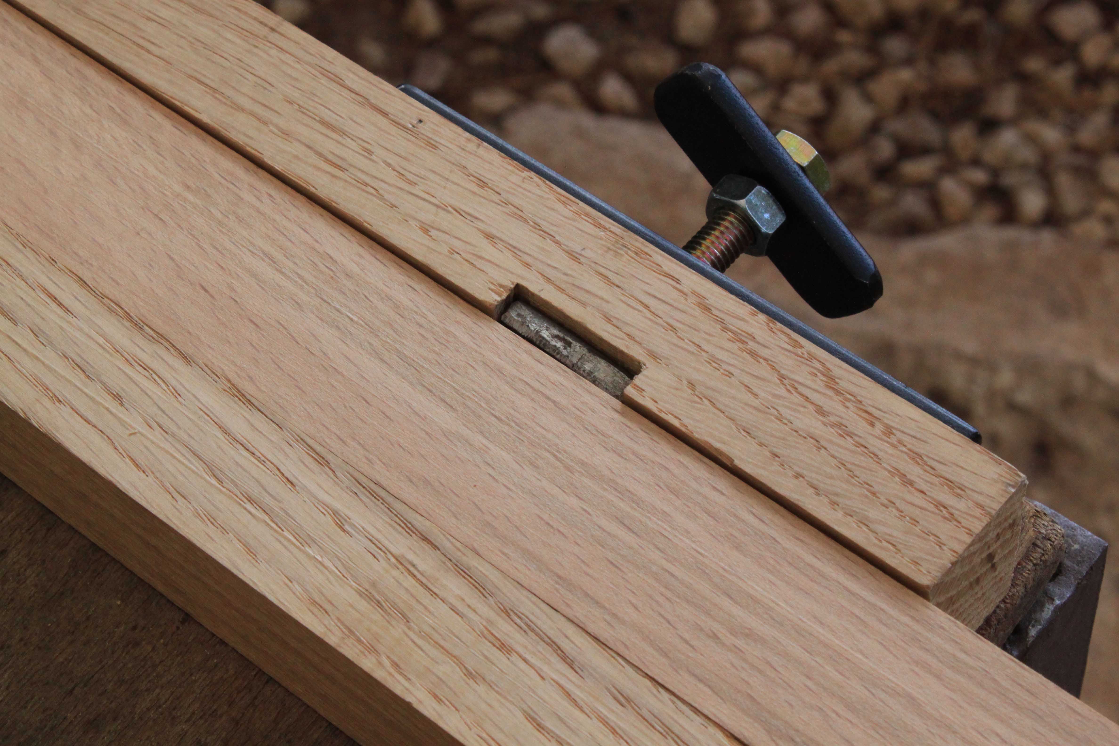

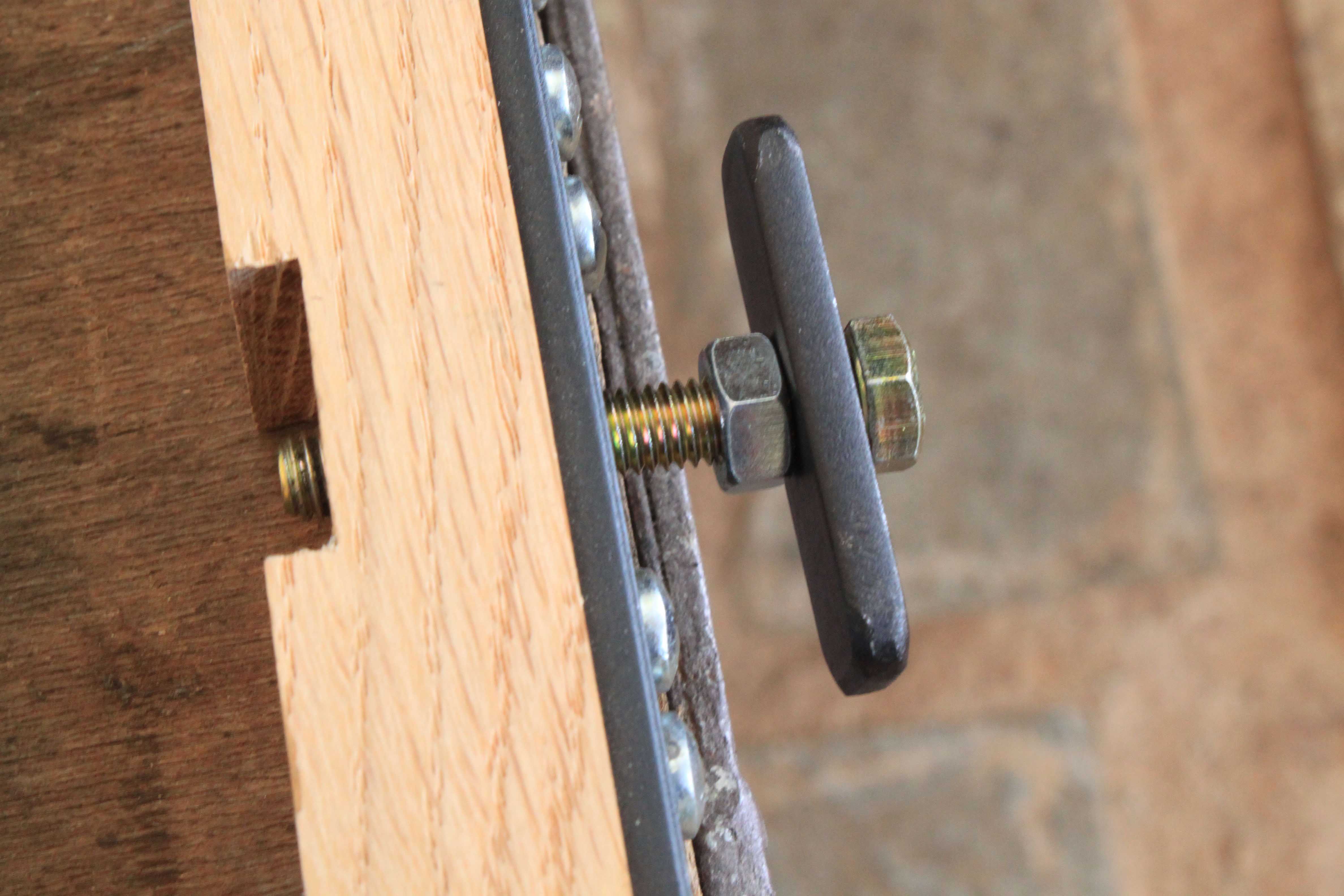

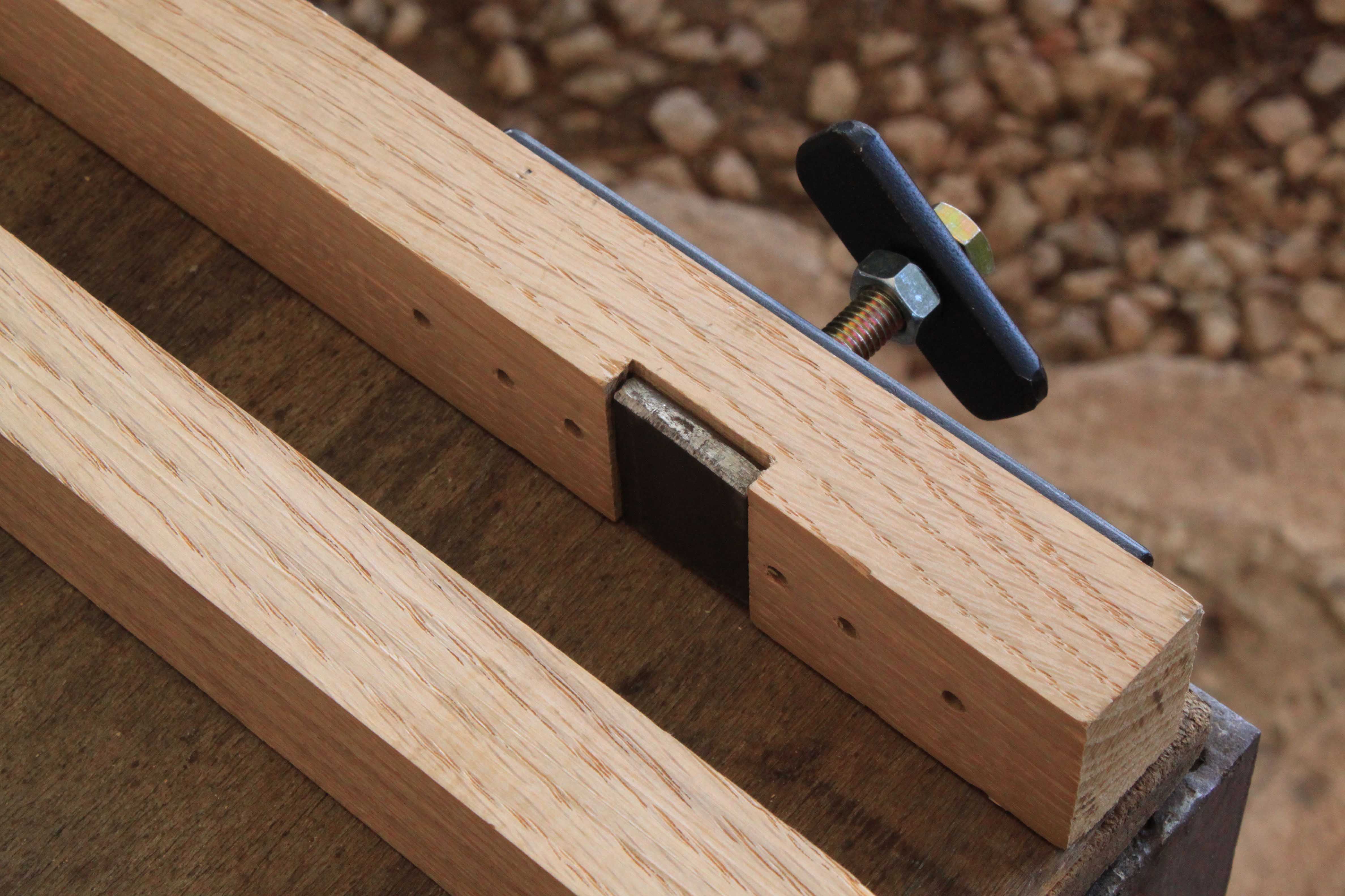

giannis60 Δημοσιεύτηκε Μάιος 30, 2012 Συγγραφέας Δημοσιεύτηκε Μάιος 30, 2012 Μέσα στην κομμένη εγκοπή θα μπει ένα κυματάκι από λάμα Εσύ να βγεις και να αποκριθείς παρών στο παρελθόν σου. Ρέα Γαλανάκη. Από το, Ελένη ή ο κανένας.
giannis60 Δημοσιεύτηκε Μάιος 30, 2012 Συγγραφέας Δημοσιεύτηκε Μάιος 30, 2012 Έτσι. Εσύ να βγεις και να αποκριθείς παρών στο παρελθόν σου. Ρέα Γαλανάκη. Από το, Ελένη ή ο κανένας.

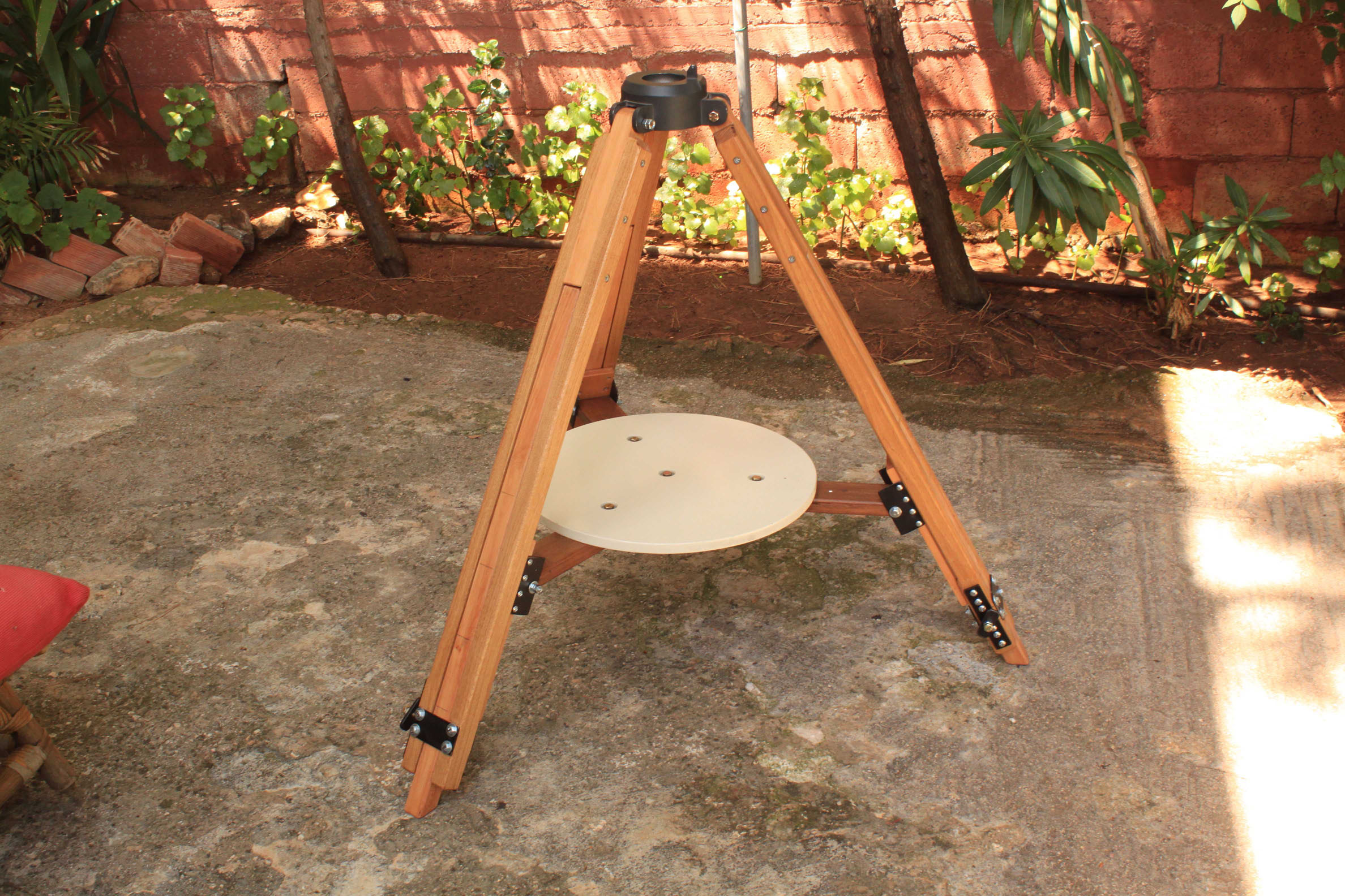

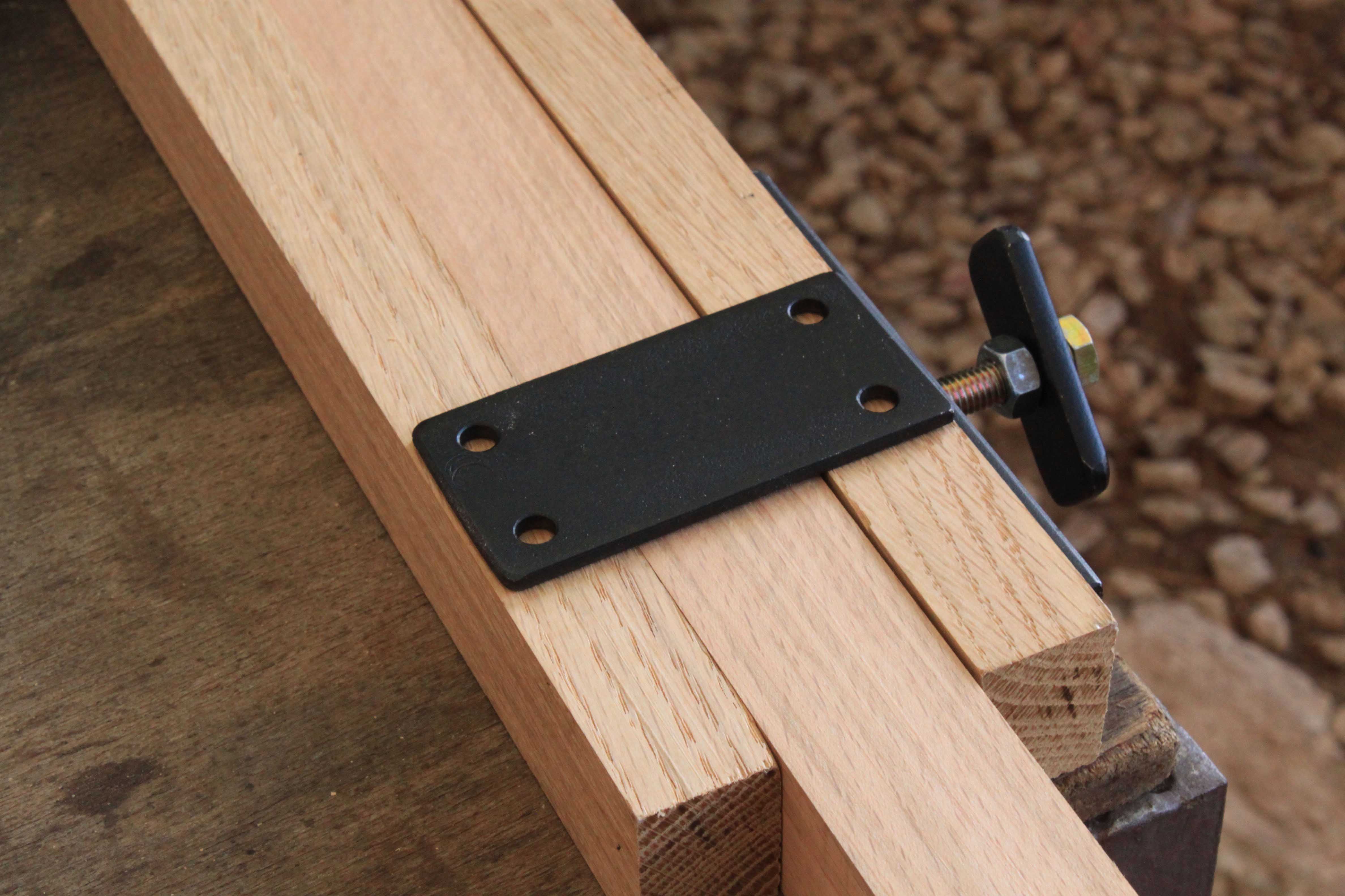

giannis60 Δημοσιεύτηκε Μάιος 30, 2012 Συγγραφέας Δημοσιεύτηκε Μάιος 30, 2012 Εδώ φαίνεται πως λειτουργεί. Το μεσαίο ξύλο είναι το κινητό. Εσύ να βγεις και να αποκριθείς παρών στο παρελθόν σου. Ρέα Γαλανάκη. Από το, Ελένη ή ο κανένας.

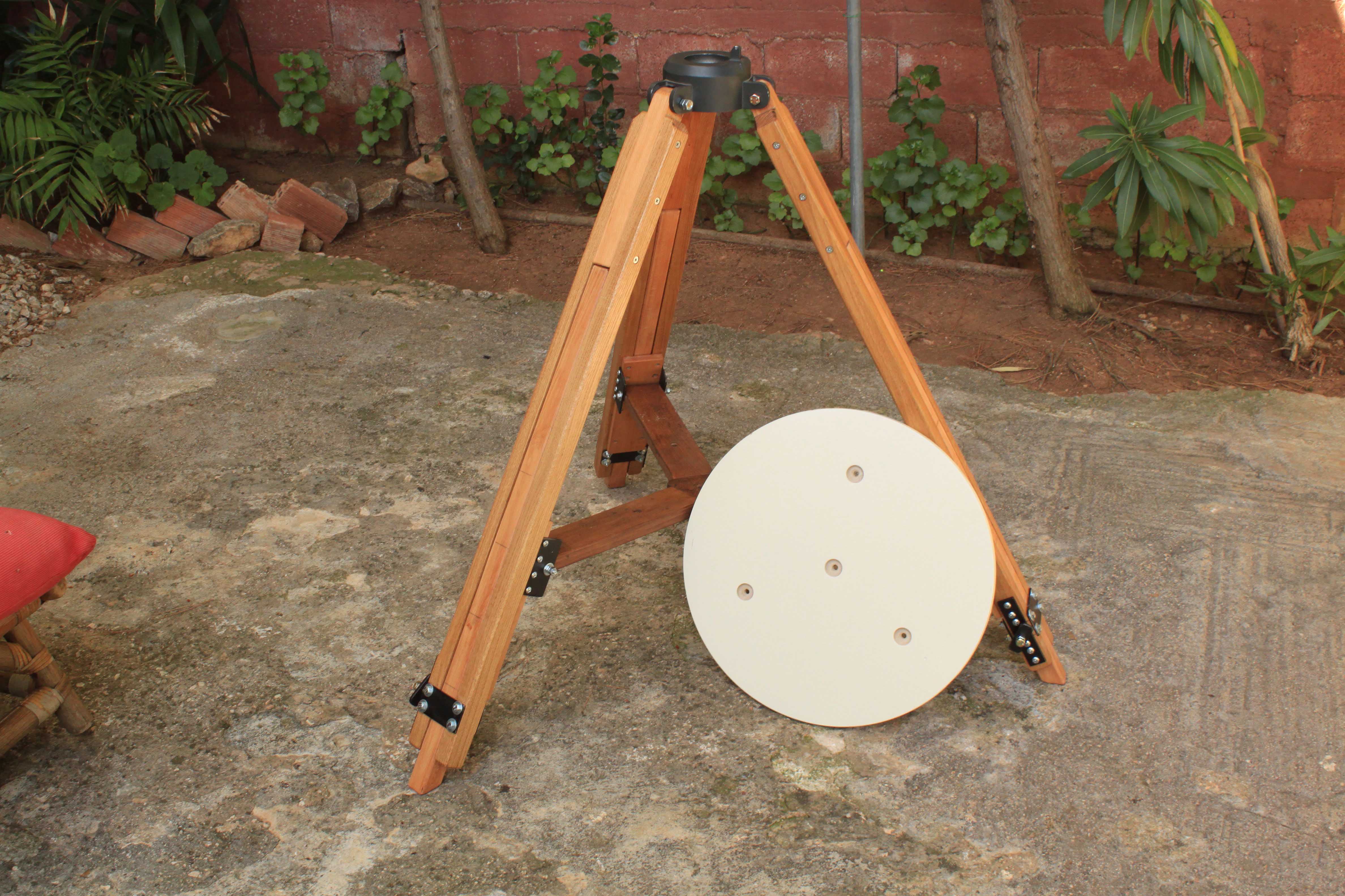

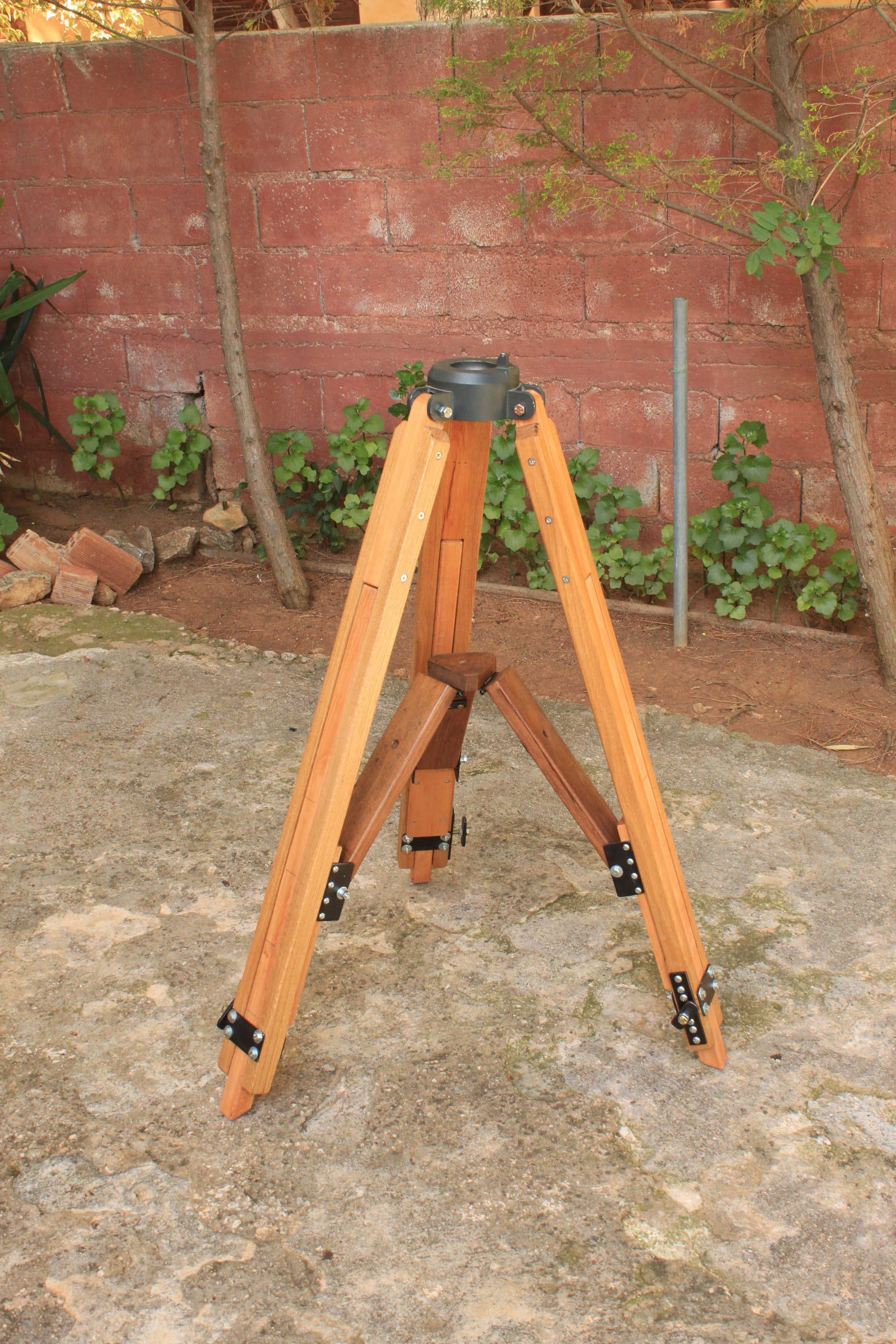

giannis60 Δημοσιεύτηκε Μάιος 30, 2012 Συγγραφέας Δημοσιεύτηκε Μάιος 30, 2012 Η ένωση στο κάτω μέρος. Εσύ να βγεις και να αποκριθείς παρών στο παρελθόν σου. Ρέα Γαλανάκη. Από το, Ελένη ή ο κανένας.

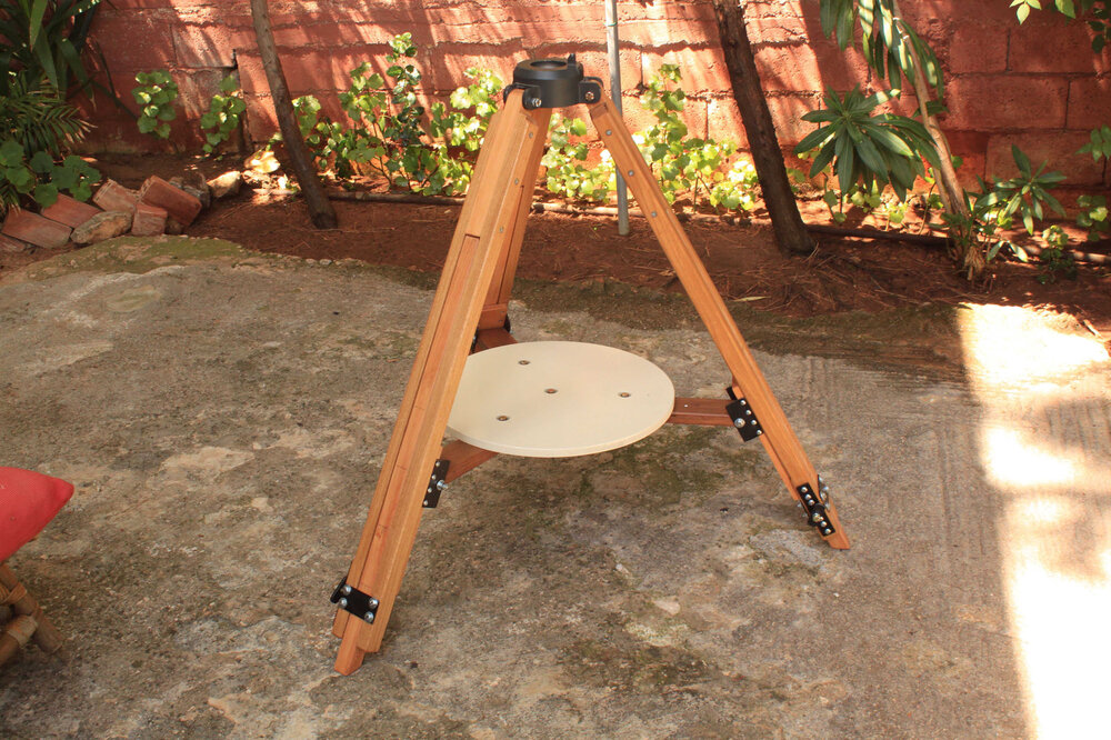

giannis60 Δημοσιεύτηκε Μάιος 30, 2012 Συγγραφέας Δημοσιεύτηκε Μάιος 30, 2012 Περιμένοντας να στεγνώσουν τα βερνίκια. Εσύ να βγεις και να αποκριθείς παρών στο παρελθόν σου. Ρέα Γαλανάκη. Από το, Ελένη ή ο κανένας.

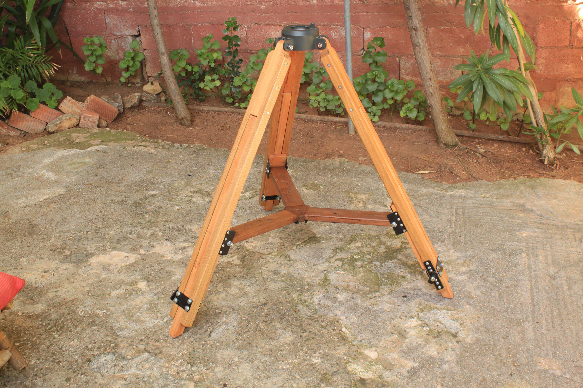

giannis60 Δημοσιεύτηκε Μάιος 30, 2012 Συγγραφέας Δημοσιεύτηκε Μάιος 30, 2012 Επιτέλους σήμερα το πρωί. Εσύ να βγεις και να αποκριθείς παρών στο παρελθόν σου. Ρέα Γαλανάκη. Από το, Ελένη ή ο κανένας.

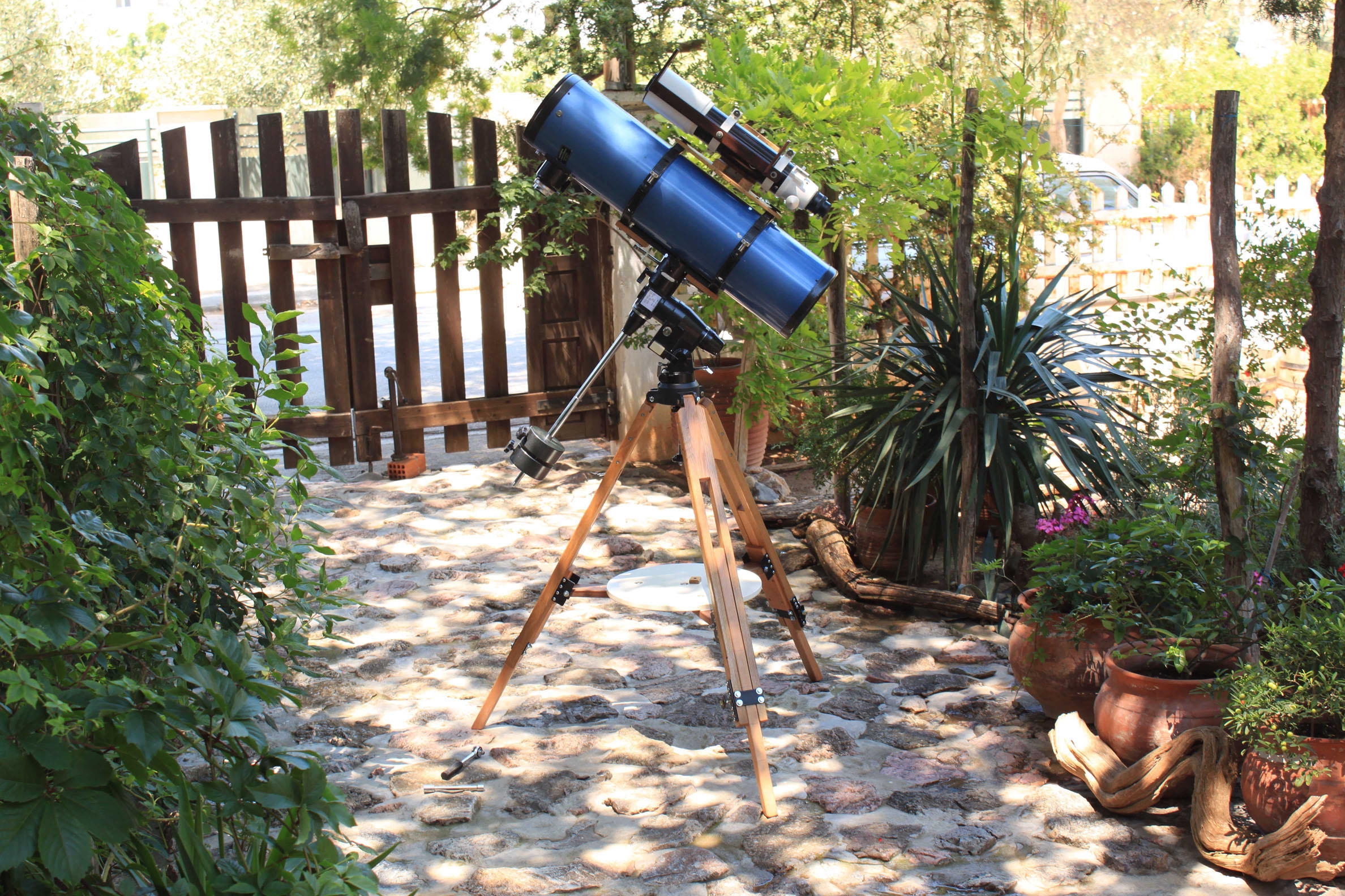

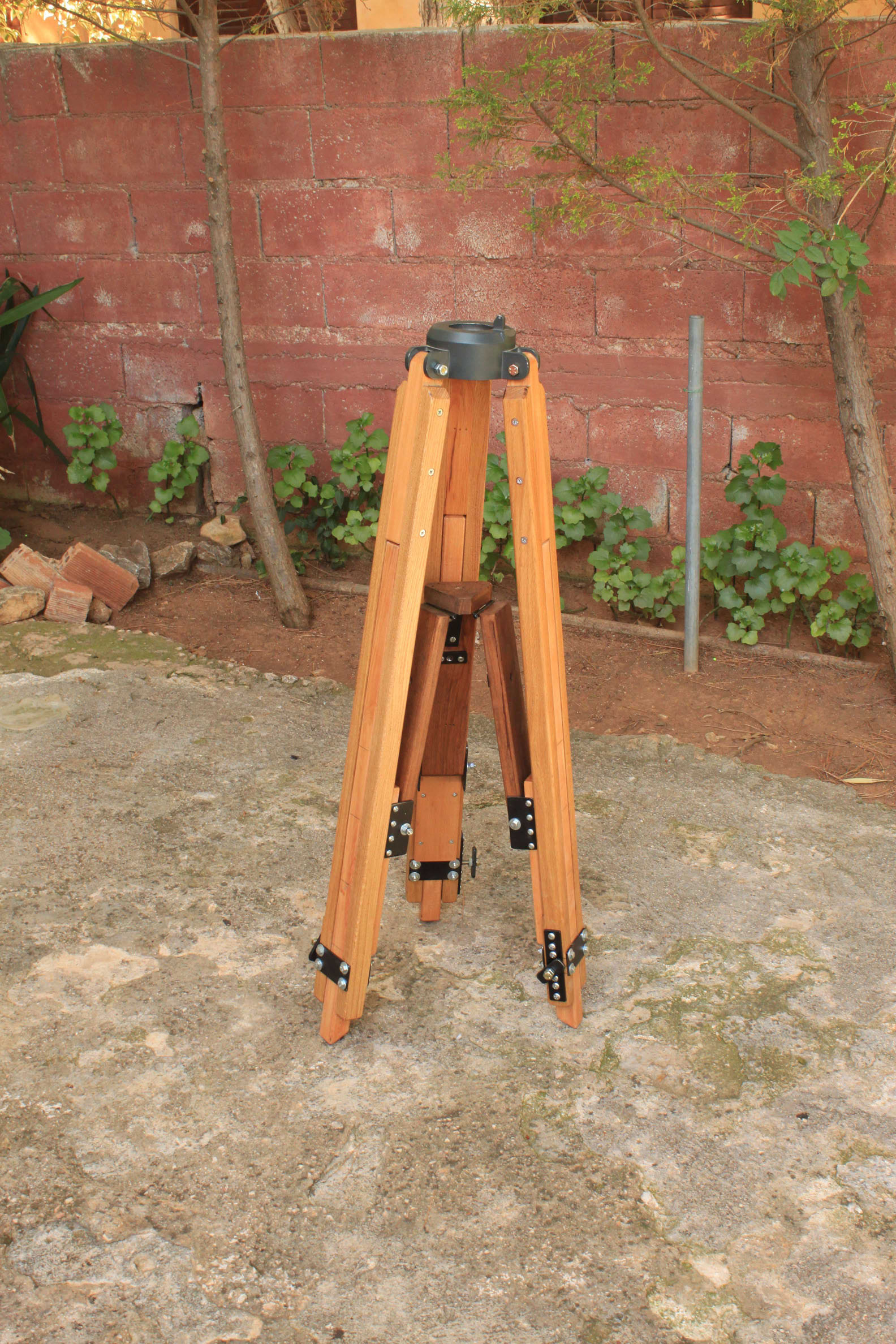

giannis60 Δημοσιεύτηκε Μάιος 30, 2012 Συγγραφέας Δημοσιεύτηκε Μάιος 30, 2012 Και εδώ φορτωμένο με το δικό μου αγαπημένο δίδυμο. Εσύ να βγεις και να αποκριθείς παρών στο παρελθόν σου. Ρέα Γαλανάκη. Από το, Ελένη ή ο κανένας.

stelios_STI Δημοσιεύτηκε Μάιος 30, 2012 Δημοσιεύτηκε Μάιος 30, 2012 Φιλε Γιαννη συγχαρητηρια για την πολυ καλη δουλεια σου. ειναι κατι που το εχω στο προγραμμα κι εγω μιας ασχολουμαι με ξυλα αλλα δεν βρισκω το χρονο....μια μικρη παρατηρηση αν θες, ετσι οπως βλεπω τα χερουλια εχω την εντυπωση οτι ξεβιδωθουν. καλο ειναι να βαλεις ροδελα και γκροβερ στο παξιμαδι. (αν και στη θεση σου θα κολλουσα κατευθειαν το χερουλι πανω στη βιδα) και παλι μπραβο!!!
50mm Δημοσιεύτηκε Μάιος 30, 2012 Δημοσιεύτηκε Μάιος 30, 2012 Φιλε Γιαννη μαστορα μου . Ηθελα να σε παρω τηλεφωνο αλλα τωρα που γραφω η ωρα ειναι περασμενη . Παρολο που σημερα ολη μερα γυριζα και εκανα ΤΑ χιλιομετρα και περασα βιαστικα να παρω το τριποδο που μου εφτιαξες οπως ειδες με ολους τους συγγενεις στο αμαξι , τελικα εστησα το επισης καινουργιο για μενα 6" μακσουτοφ πανω στην "καινουργια" μου στηριξη. Και λεω καινουργια γιατι ετσι συμπεριφερεται σαν αλλη καινουργια στηριξη. Τελικα η συμπεριφορα του ειναι καταπληκτικη . Στιβαρο , σιγουρο , ακλονητο , ομορφο, ξυλινο και τελος ανθεκτικο στις φαπες Με το μακσουτοφ πανω και ενα αντιβαρο των 5 κιλων , μετα απο σφαλιαρα (και εννοω σφαλιαρα και οχι χαιδεμα) οι κραδασμοι χανονται μετα απο ενα δευτερολεπτο. Απιθανα καλη συμπεριφορα και το μονο που μειωνει την αξια του τριποδου που εφτιαξες ειναι η ιδια η στηριξη που οπως και να το κανουμε παραμενει μια ελαφριου τυπου κακοδιατηρημενη και πολυδουλεμενη μον 2 της bresser (ειναι η eq5 με αλλο λογοτυπο για οσους δεν τη γνωριζουν σε αυτην την εκδοχη της ). Σε ευχαριστω πολυ και πραγματικα νιωθω πως πλεον εχω στην κατοχη μου κατι αξιολογο και οχι απλα μια δευτερη μικροτερη στηριξη . Μολις συναντηθουμε θα συζητησουμε και για το τριποδο της neq6 απο κοντα . Γεια χαρα και ευχαριστω για τα ψαρια!
giannis60 Δημοσιεύτηκε Μάιος 31, 2012 Συγγραφέας Δημοσιεύτηκε Μάιος 31, 2012 Φίλε Μιχάλη σ΄ευχαριστώ για τα καλά σου λόγια. Εσύ και η Κατερίνα θα με κάνετε στο τέλος να καβαλήσω κανένα καλάμι και να παρατήσω τις κατασκευές και να την πέσω στην λογοτεχνία!Φίλε Στέλιο το χερούλι δεν μπορεί να χαλαρώσει, διότι αν πας πίσω στην φωτογραφία 39 θα δεις ότι στο μαύρο λαμάκι (που είναι και το χερούλι) έχω ανοίξει βόλτες. Σαν παξιμάδι. Έτσι τώρα με τοπαξιμάδι που ακολουθεί σφίγγονται μεταξύ τους.(Κόντρα παξιμάδι). Μην σε μπερδεύει το κεφάλι τηςβίδας. Κάλλιστα θα μπορούσα να το κόψω και να μην υπάρχει εκεί. Το άφησα όμως ούτως ώστεαν χαλαρώσει το σφίξιμο να μπορεί να λυθεί με το ίδιο κλειδί το οποίο ο χρήστης έχει μαζί του για να βιδώσει τις 4 βίδες του λευκού δίσκου.Τέλος αν θέλεις να φτιάξεις και εσύ τριπόδι είμαι στην διάθεσή σου, (κατασκεύασα 2 με αποτέλεσμα να έχω 6 σχέδια τα είπαμε αυτά), μην διστάσεις λοιπόν να με ρωτήσεις ότι θέλεις.Κατερίνα θα έχεις e-mailΦίλε Δημήτρη για άλλη μια φορά σ΄ευχαριστώ. Οι δύο μας προχωράμε και ζήτω η τρέλα μας! Εσύ να βγεις και να αποκριθείς παρών στο παρελθόν σου. Ρέα Γαλανάκη. Από το, Ελένη ή ο κανένας.
