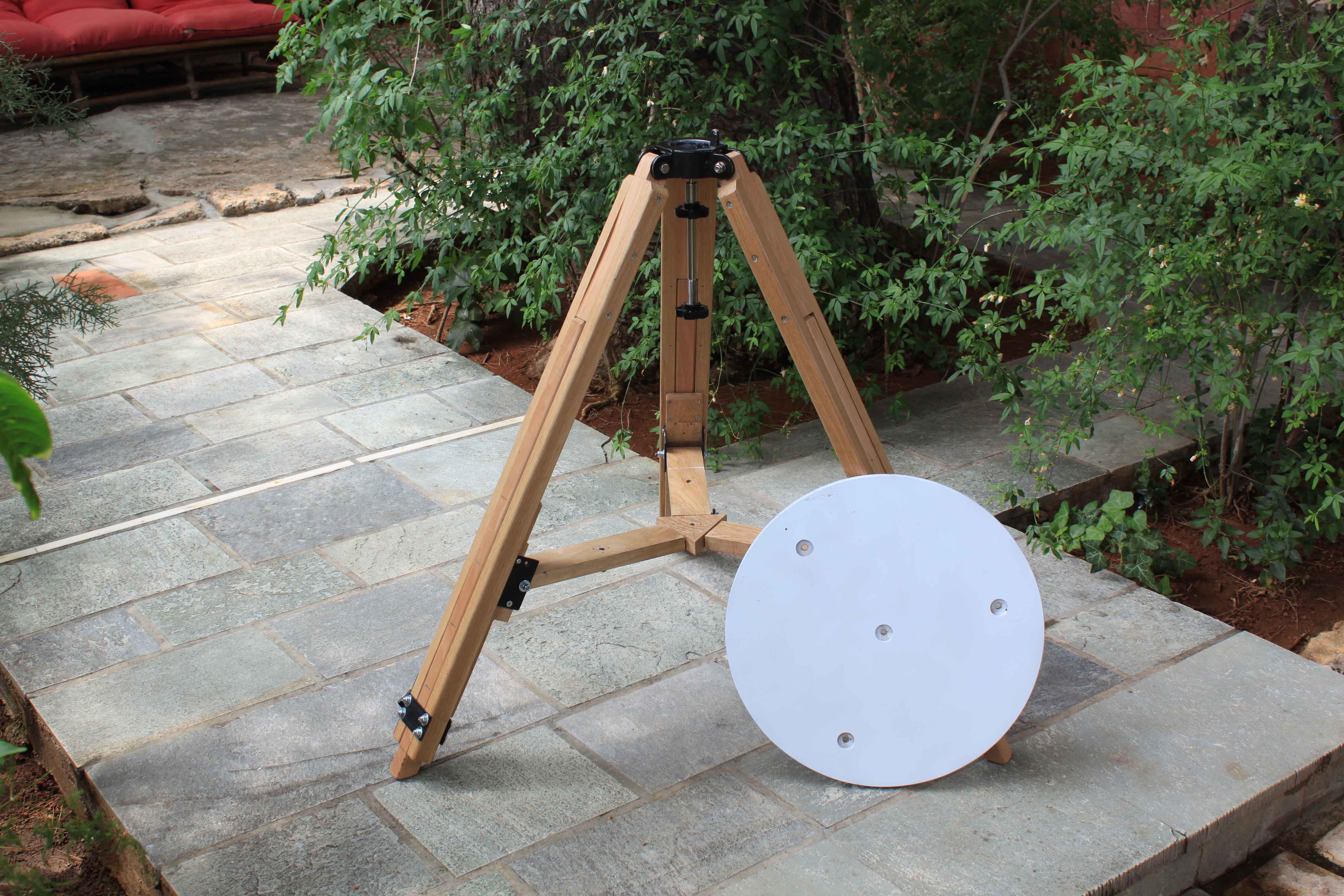

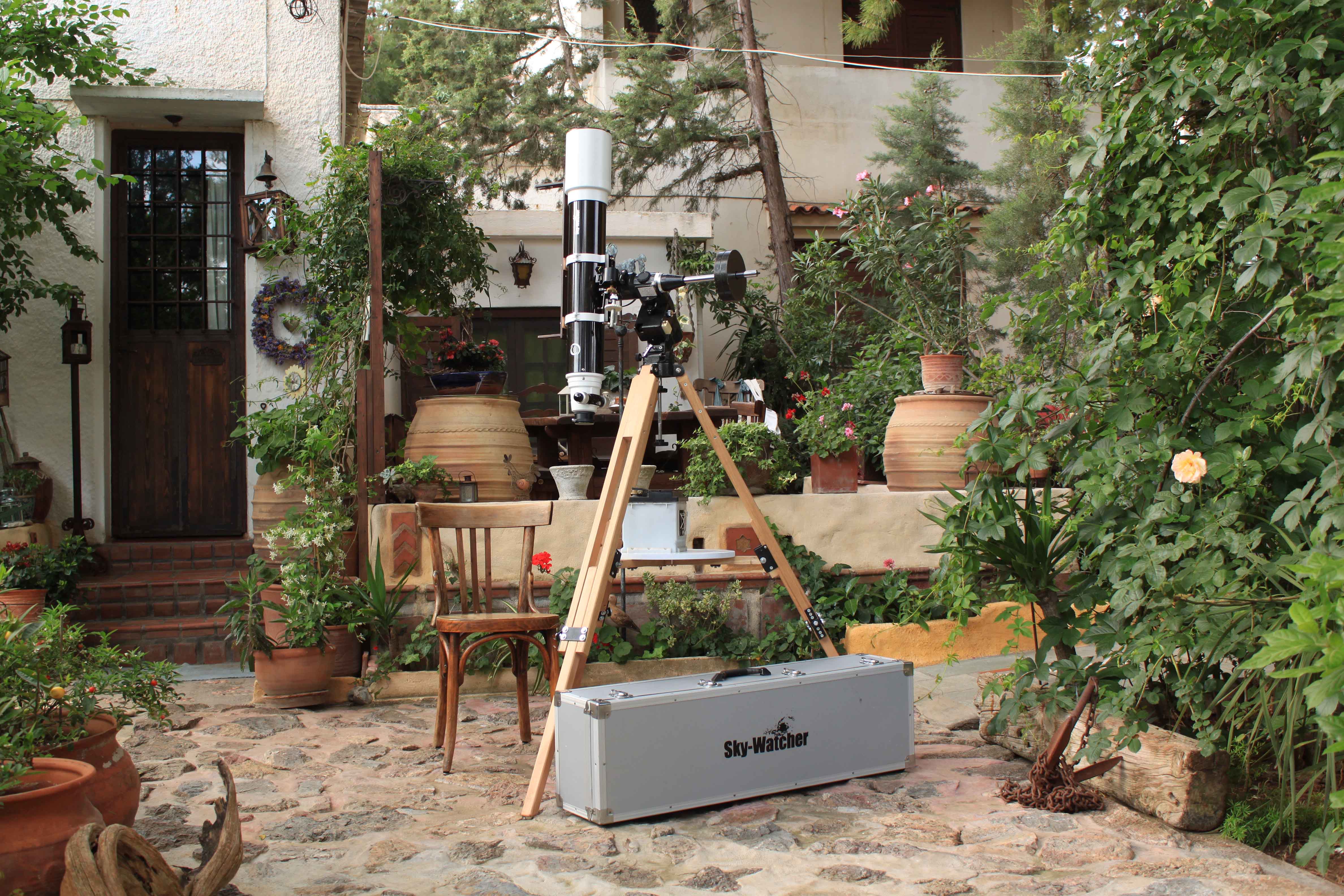

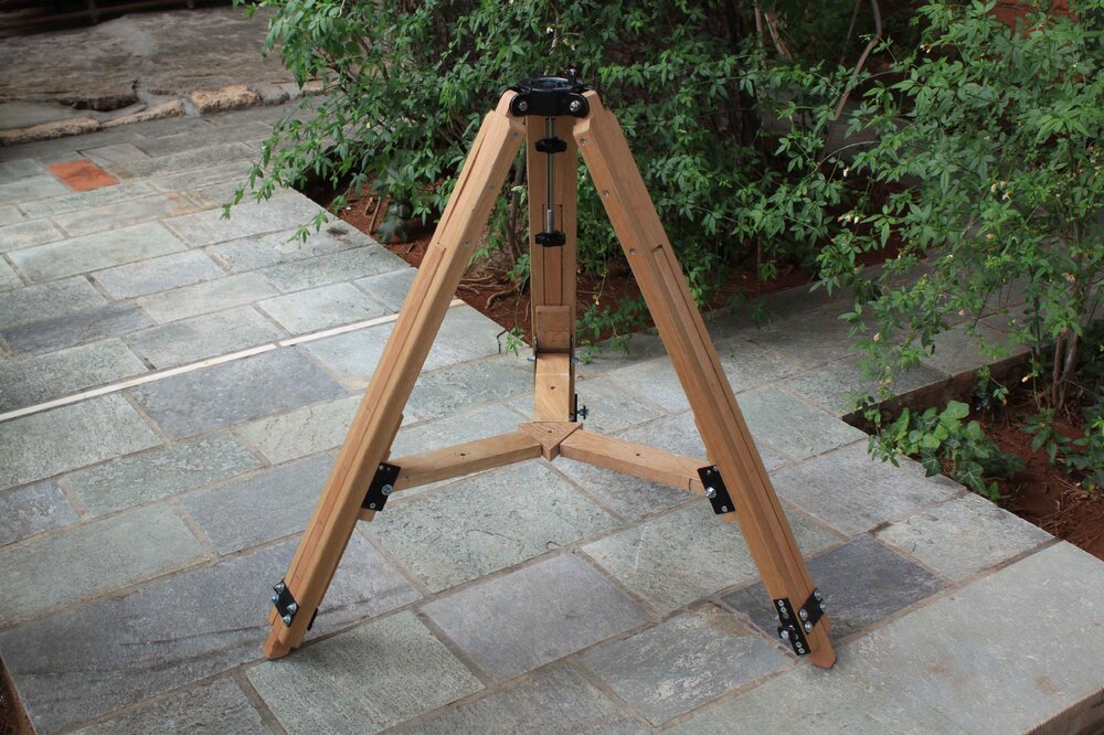

Πέρση το καλοκαίρι ο αδελφός μου που μένει Γερμανία αγόρασε μία ισημερινή στήριξη EQ5.
Μαζί με ένα σωρό απαράδεχτα και τελείως << κουφά>> τα οποία συνόδευαν την συγκεκριμένη
στήριξη, ένα είναι το τρίποδο. Ουδεμία σχέση είχε με το τρίποδο της δικιάς μου στήριξης.
Ζήτημα είναι αν αυτό ήταν 60 εκατοστά ψιλό, και όταν του επέκτεινες τα πὀδια δεν ξεπέρναγε το 1
μέτρο και δέκα εκατοστά. Αυτό είχε ως αποτέλεσμα όταν σκόπευε στην ζενηθεία απόσταση το προσοφθάλμιο του τηλεσκοπίου να κοντεύει να ακουμπήσει στο χώμα. ( Έχει διαθλαστικό).

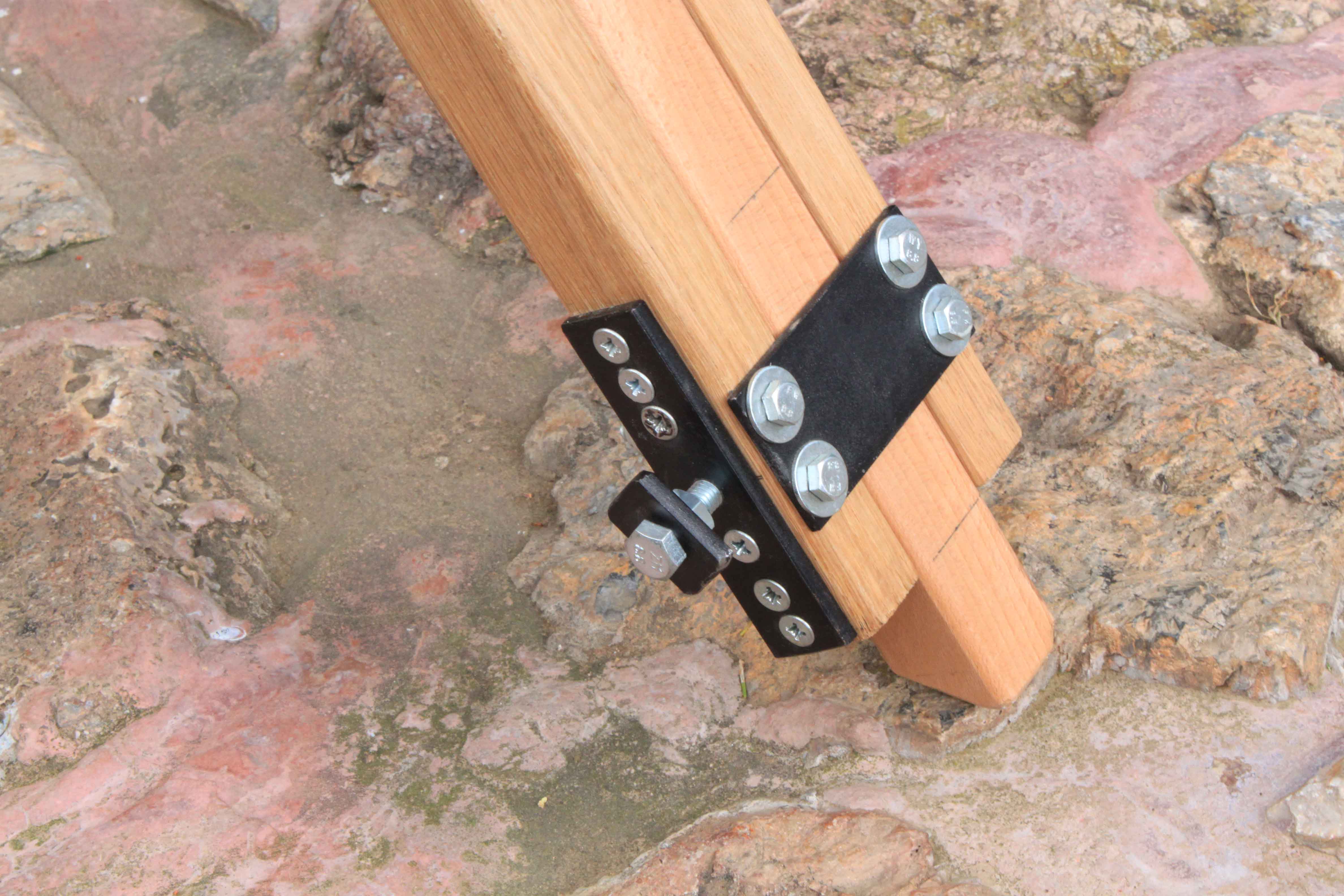

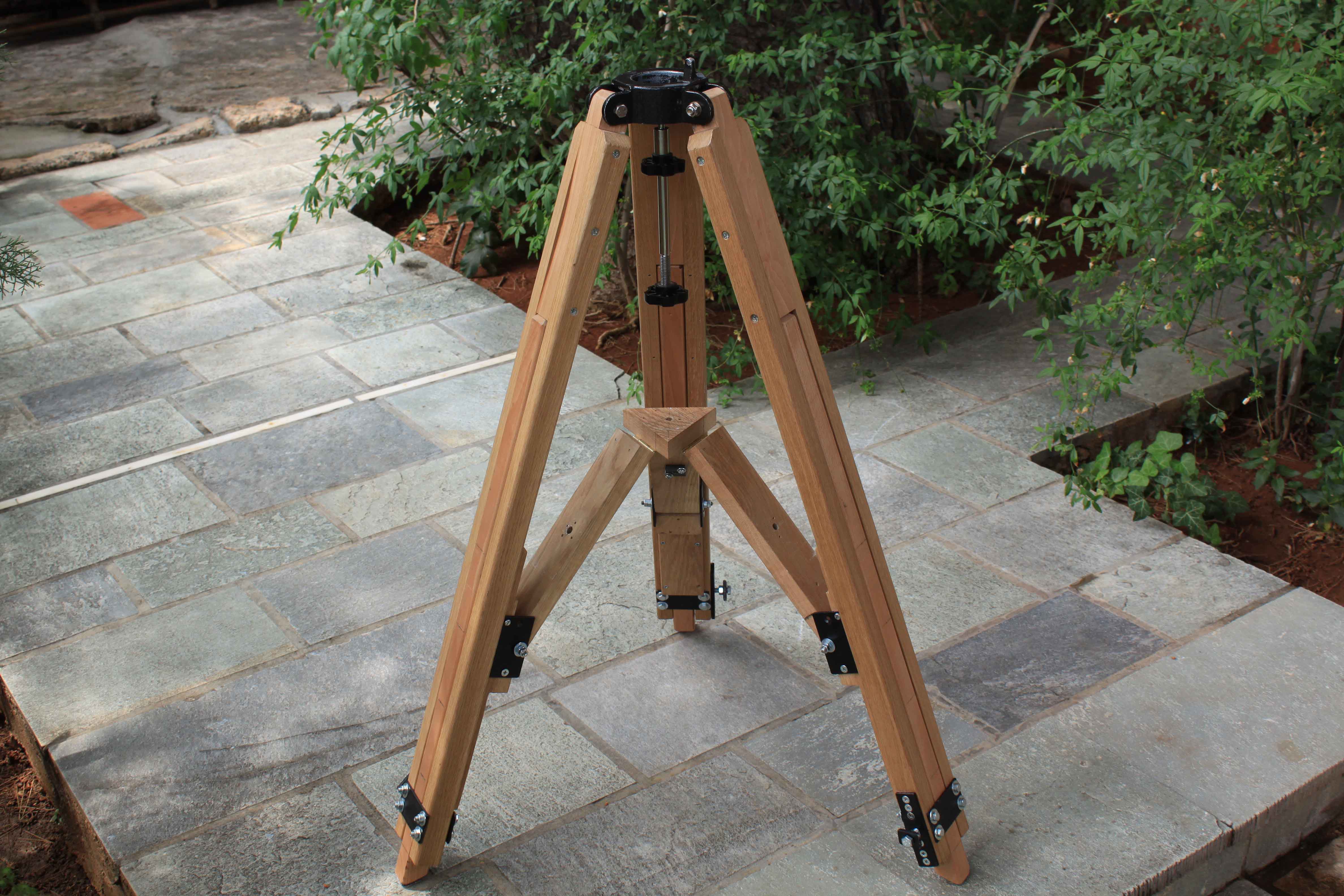

Αποφάσισα λοιπόν να του φτιάξω εγώ ένα τρίποδο.Και έφτιαξα αυτό πού ακολουθεί στις
φωτογραφίες.
Το κατάπληκτο είναι ότι η συγκεκριμένη κατασκευή ξεπέρασε κάθε προσδοκία.
Ακόμα και μισοτελειωμένη είχε τέτοια σταθερότητα που κυριολεκτικά μετέτρεψε την EQ5 σε EQ6.
Και μιλώ για την μικρή EQ5. Αυτήν την φτηνή των σχεδόν 350 εβρό.
Προσωπικά χρησιμοποιώ και την EQ6 για αστροφωτογράφιες μακράς έκθεσης. Σκέφτηκα λοιπόν
ότι αν ένα τέτοιο τρίποδο κάνει τόση καλή δουλειά με την EQ5, τι θα κάνει αν έβαζα ένα τέτοιο και
στην EQ6? Ακόμα δεν το ξέρω. Όμως έχω σκοπό να το ανακαλύψω φτιάχνοντας ακόμα ένα τρίποδο
και για αυτήν.
Προς το παρών απολαύστε τις φωτογραφίες του πρώτου τριποδιού.
Έπεται και συνέχεια.

Πολυ ωραια δουλεια φιλε Γιαννη , εχω ακουσει κατα καιρους για το ποσο στιβαροι και ακλονητοι ειναι οι ξυλινοι τριποδες και εσυ το επιβεβαιωνεις με τον καλυτερο τροπο . Αν φτιαξεις για την eq6 αλλα και για αυτη που εφτιαξες , μπορεις να μας πεις το κοστος της κατασκευης ? Εχω μια mon2 αλλα και μια neq6 και με ενδιαφερει προσωπικα η κατασκευη σου , εφοσον ειναι οικονομικη , γιατι αν δεις τις τιμες που εχουν οι ετοιμες καταλαβαινεις πως "καλες" ειναι και οι ατσαλινες :cheesy:
Φιλικα Δημητρης

Φίλε Δημήτρη δεν μπήκα στην διαδικασία να βγάλω κοστολόγιο. Τα ξύλα που χρησιμοποίησα ήταν
αμερικάνικη Δρυς (ταυλάκι) και άγρια Ελληνική οξιά.Τα είχα χρόνια.
Εκτιμώ πἀντος ότι για κάποιον που θέλει να φτιάξει τριπόδια σαν αυτά,μόνος του για έξοδα κατασκευής
θα πρέπει να υπολογίσει περισσότερα από 50 και λιγότερα από 80 ευρό.
Όσο αφορά τον χρόνο κατασκευής, εγώ χρειάστηκα 6 μέρες.Είναι πολύ η δουλειά και ας μην του
φαίνεται. Άρα η ακριβή τιμή τους είναι λογική. (Δεν ξέρω πόσο έχουν.)
Πάντως ειδικά στην ασροφωτογραφία θα πρέπει να είναι σπουδαία.

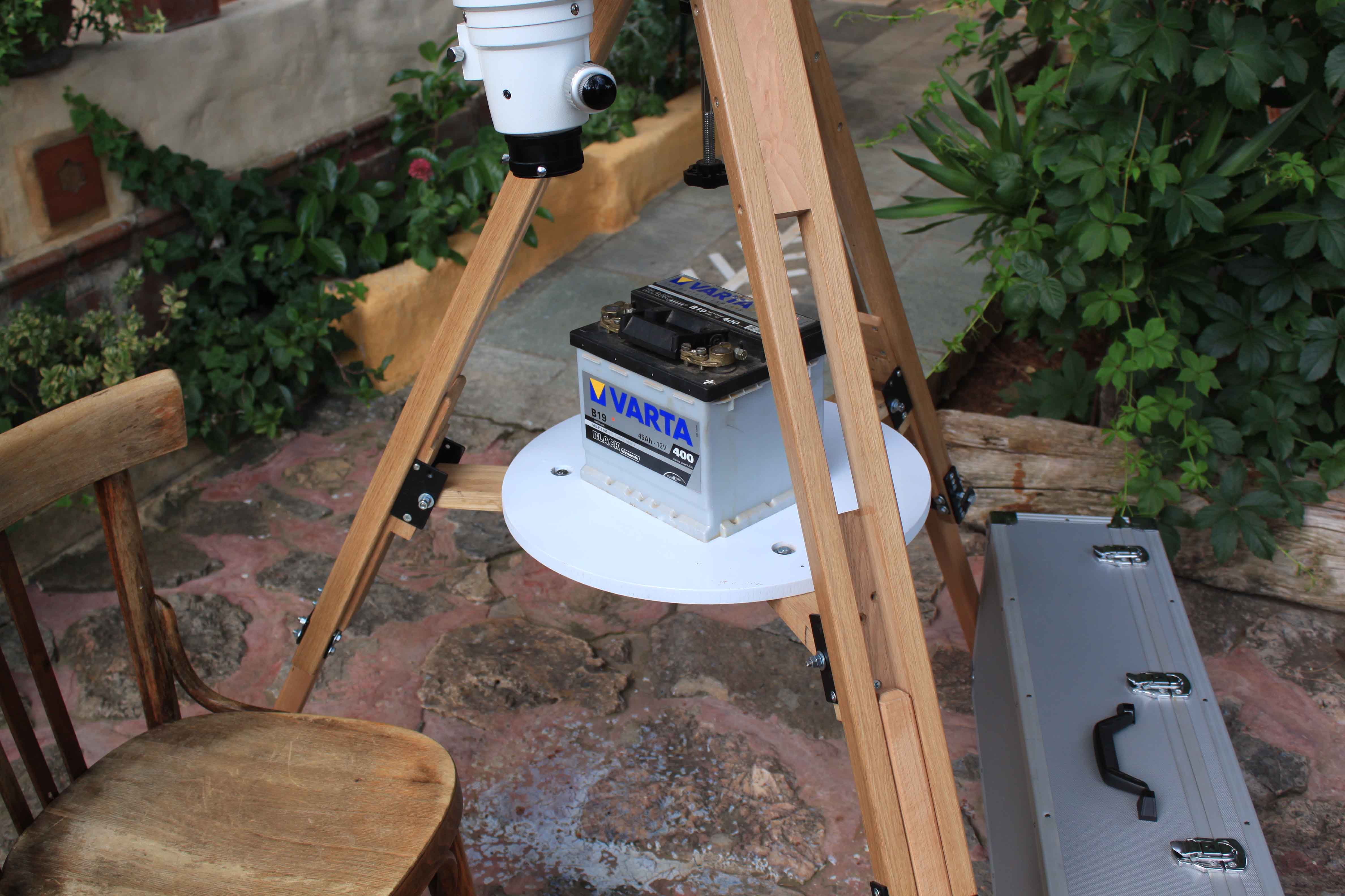

Στην παρακάτω φωτογραφία σου δείχνω την μπαταρία επάνω τους. Φαντάσου ότι έκανες πολική ευθυγράμμιση και μετά έβαλες πάνω στην στήριξη αυτήν την μπαταρία. Απλά δεν αλλάζει τίποτα.
Εκεί που κάποιος καταλαβαίνει την διαφορά είναι την πρώτη φορά που θα τοποθετήσει την στήριξη
πάνω στο τριπόδι.<<Κλἀπ>> με το που θα μπει μέσα στην υποδοχή θα νομίσει ότι η κεφαλή εφάρμοσε
μέσα σε μαρμάρινη υποδοχή.

Φιλε Γιαννη ευχαριστω για την απαντηση. Ποτε δεν φανταζομουνα πως θα επαιρνε η κατασκευη τοσο χρονο , ισως τελικα πρεπει να αναθεωρησω καποια πραγματα.

Ωραία δουλειά. Συγχαρητήρια!!
Μερικές φορές φαίνεται κάτι εύκολο να υλοποιηθεί αλλά οι τεχνικές δυσκολίες που εμφανίζονται στην πορεία είναι πολλές και η κάθε κατασκευή απαιτεί χρόνο. Αλλά αν έχεις μεράκι τότε ο χρόνος που αφιερώνεις είναι απόλαυση.
Να το χαρείς στο έπακρο.

Φίλε Δημήτρη Μανούσο σ΄ευχαριστώ για τα καλά σου λόγια. Επιπλοποιός κι εγώ που τώρα κάνω
ντιλίβερι. Καταλαβαινόμαστε.
Σου εύχομαι κι εγώ να το τελείωσης το δύσκολο έργο που ξεκίνησες και όλα να πάνε καλά,ή μάλλον
να ξεπεράσουν τις προσδοκίες σου.
Φίλε Δημήτρη Δημητριάδη σήμερα το πρωί έλυσα το τρίποδο της EQ6.Υπάρχουν κάποιες δυσκολίες.
Όχι όμως αξεπέραστες. Το κακό είναι ότι η συγκεκριμένη στήριξη δεν είναι δικιά μου. Αυτό κάνει
κάποια πρἀγματα κάποιος δύσκολα. Δεν μπορώ να πάρω κάποιες πρωτοβουλίες που θα έπαιρνα αν ήταν
δικιά μου. Έτσι προς το παρών το εγχείρημα αναβάλετε μέχρις τουλάχιστον τις συνεννοήσεως με τον
κάτοχο της. Αν τώρα εσύ θέλεις κάποιο ξύλινο τρίποδο στείλε μου e mail για να το συζητήσουμε.
Όσο αφορά τα χρήματα μην το σκέφτεσαι. Προσωπικά επιθυμώ να περνώ την ώρα μου με ευχάριστο τρόπο, και να ασκώ την τέχνη μου που η συνθήκες μου το έχουν απαγορεύσει.

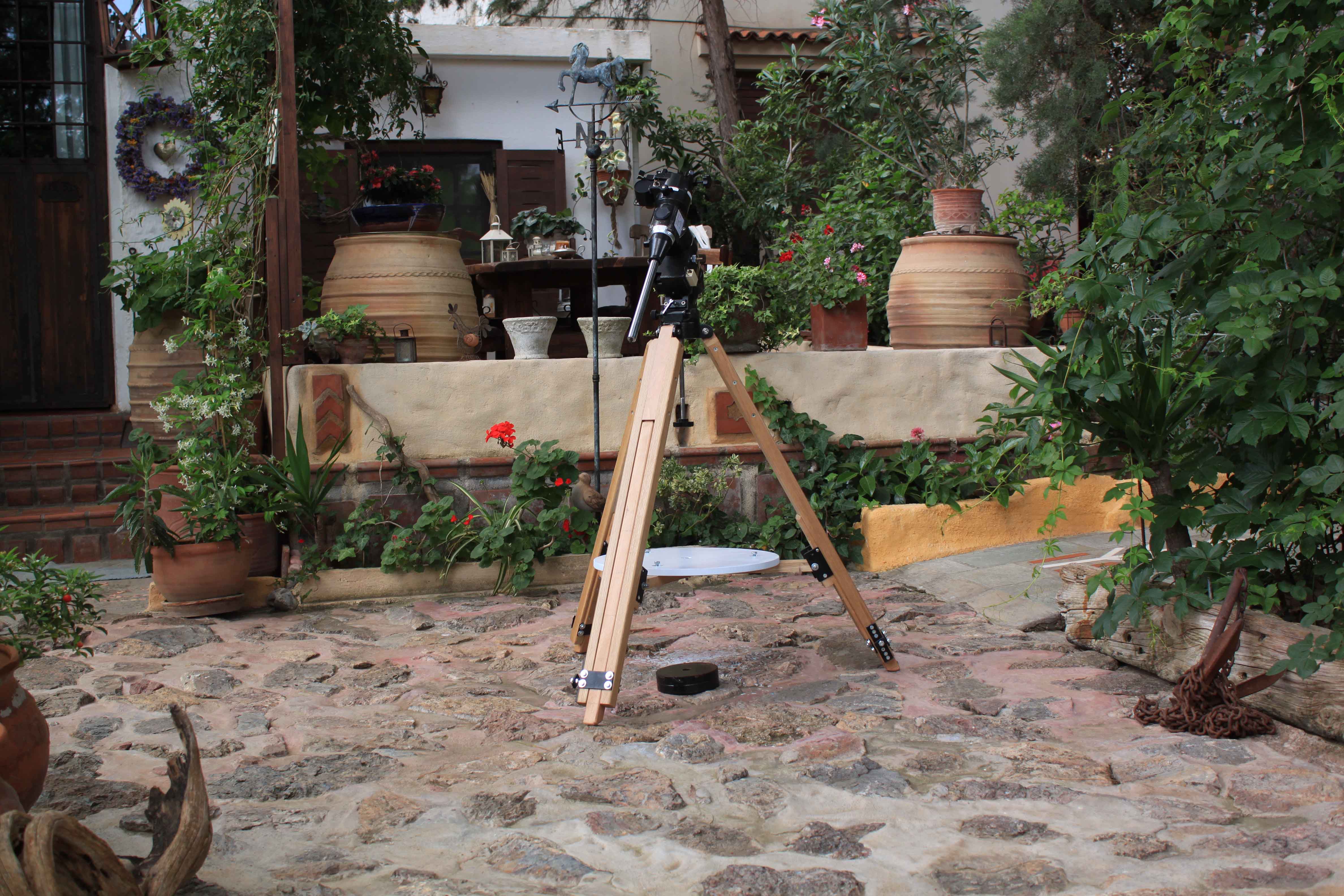

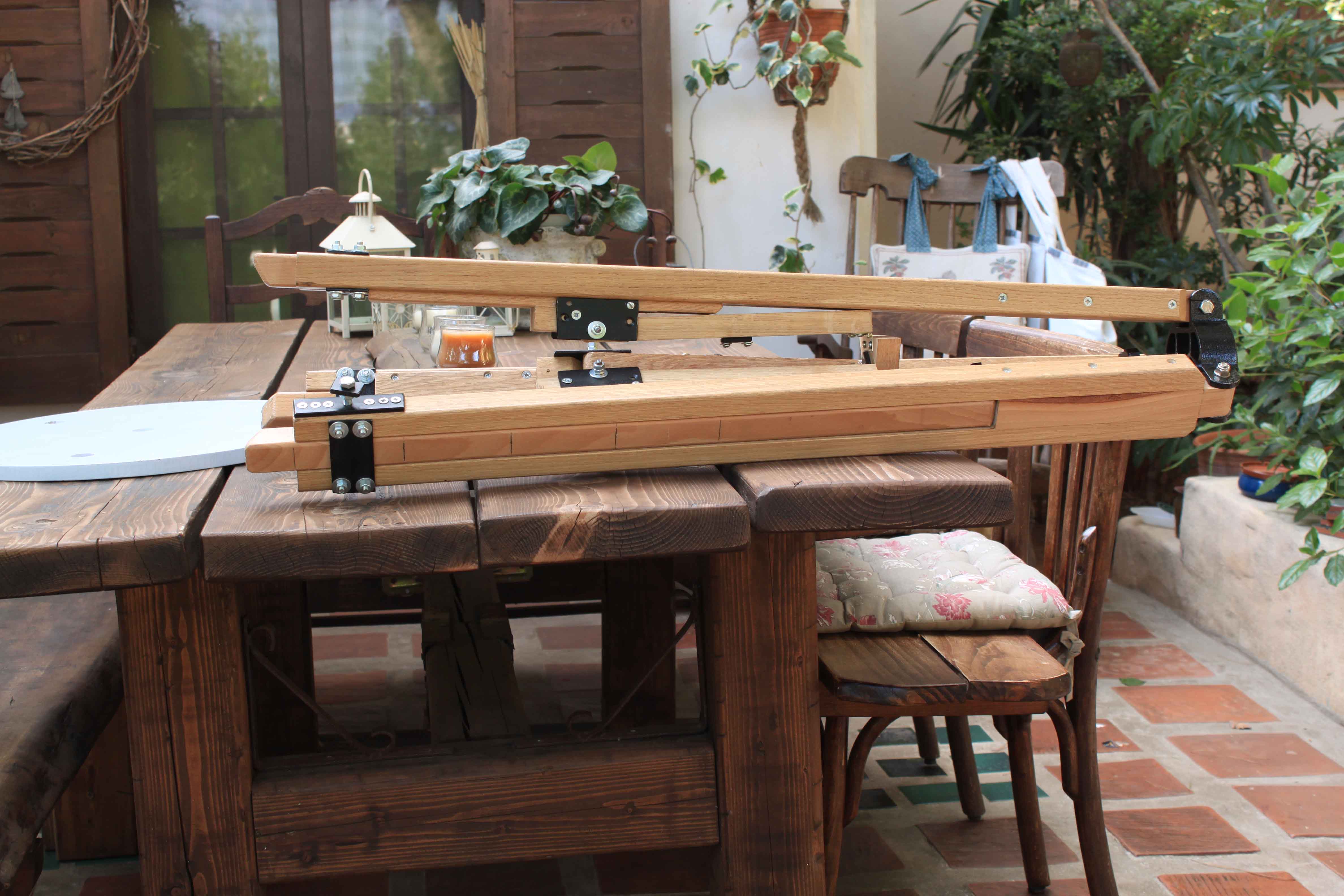

Ιδού λοιπόν και το δεύτερο τρίποδο. Είναι για τον φίλο μας Δημήτρη, τον οποίο ευχαριστώ με όλη μου
την καρδιά που με εμπιστεύτηκε.

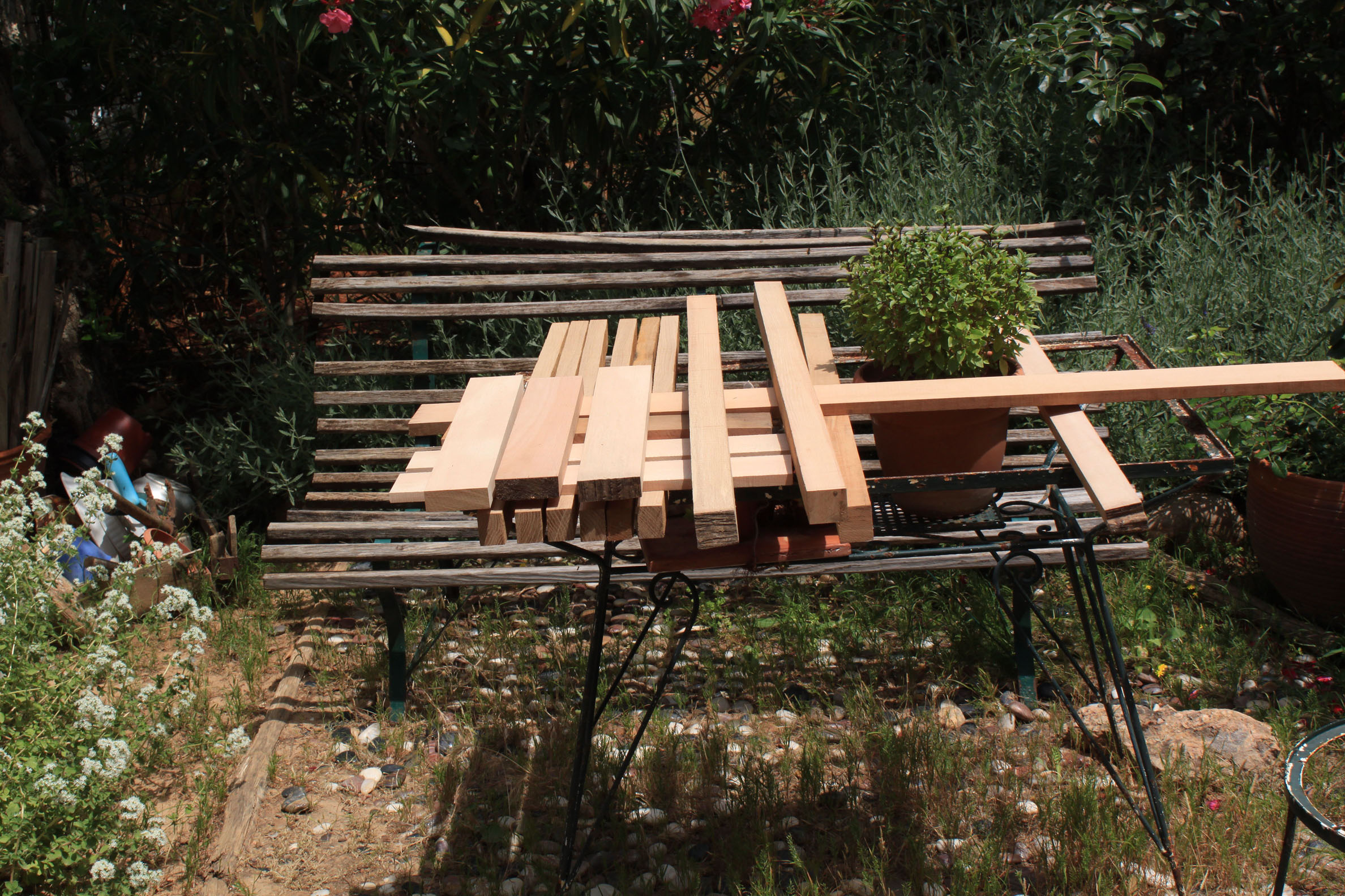

Στην αρχή ήταν τα ξύλα.

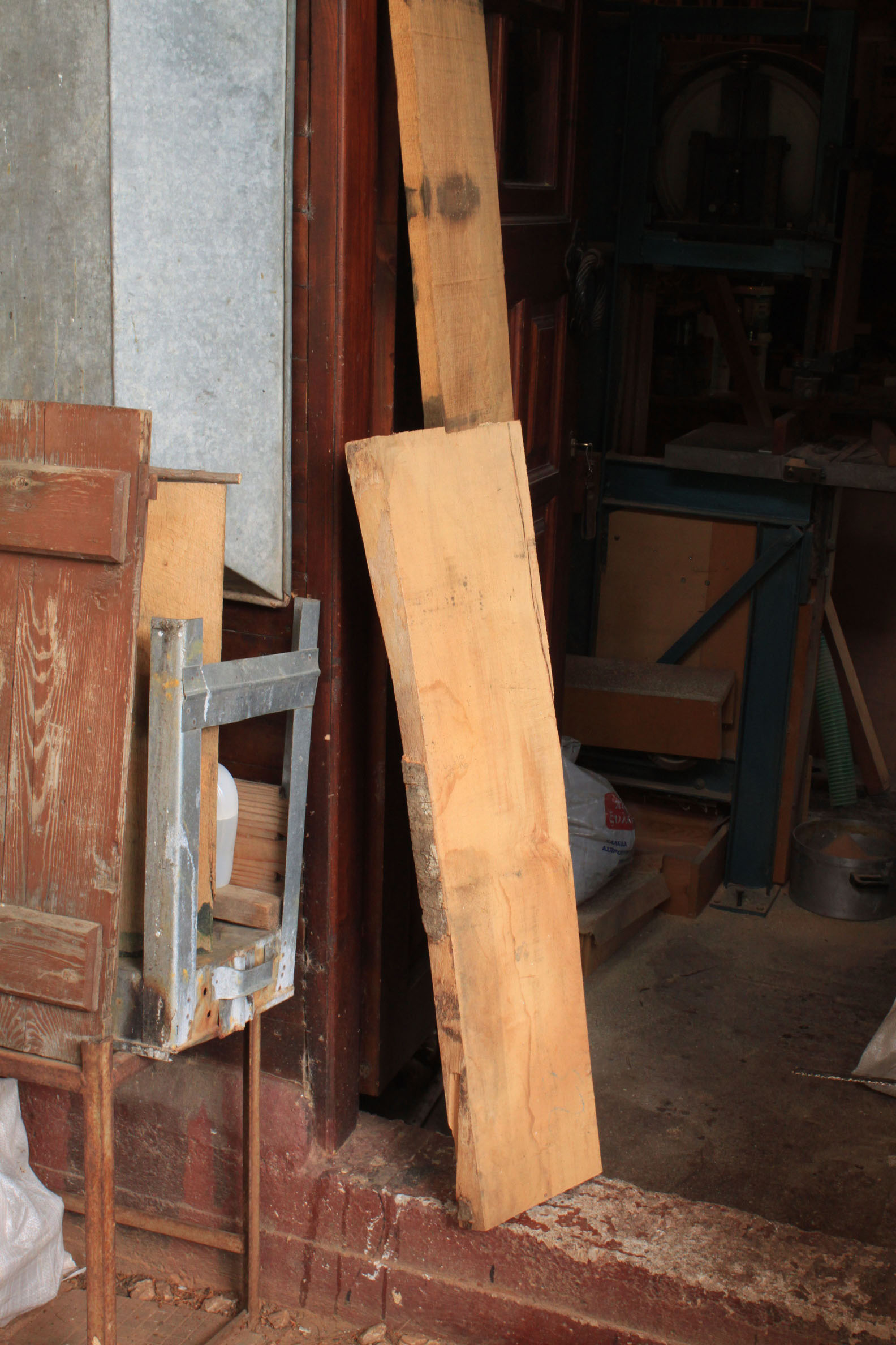

Εδώ είναι κομμένα και στεγνώνουν για λίγες μέρες στον Ήλιο και τον αέρα.

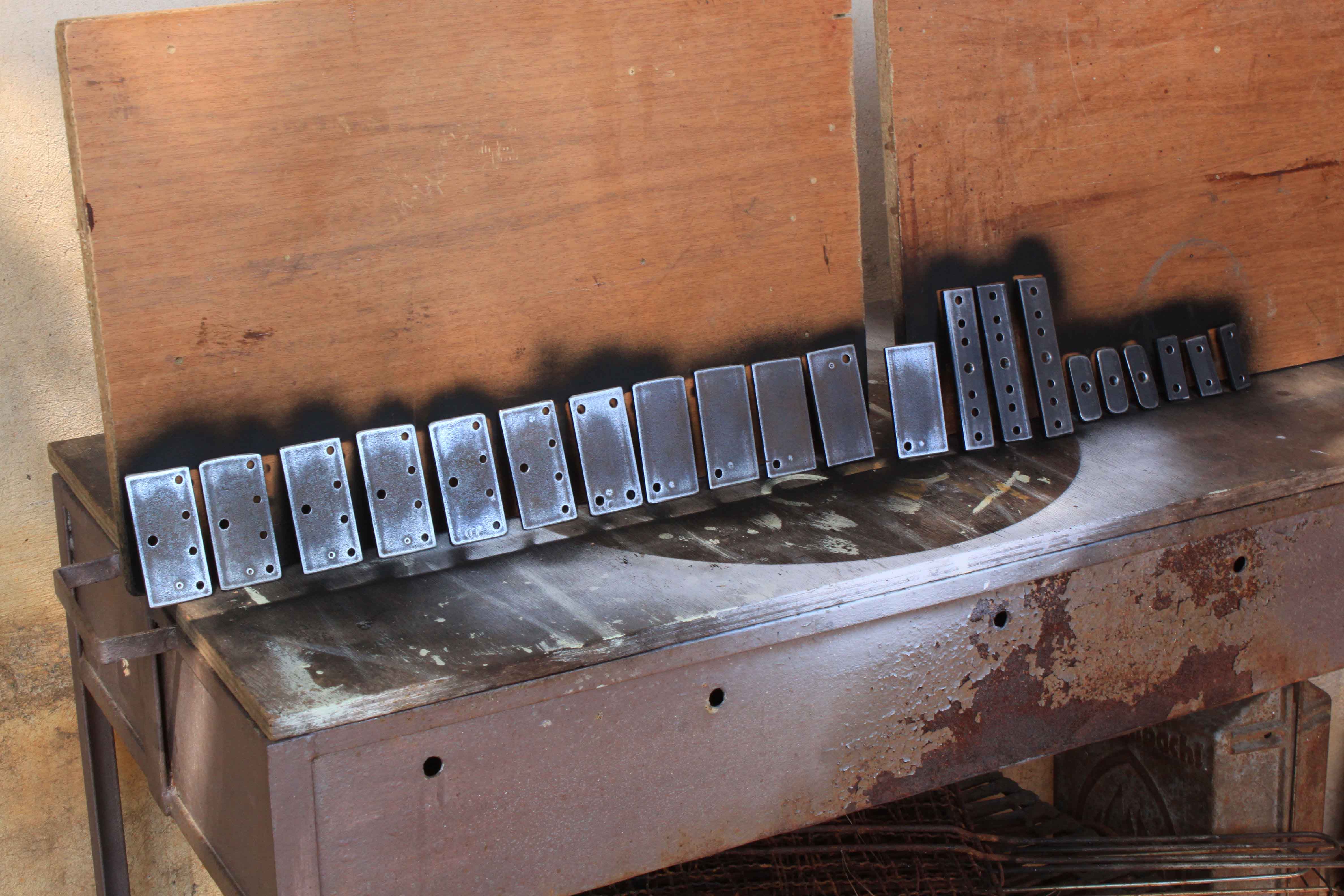

Τα μεταλλικά εξαρτήματα περιμένοντας να βαφτούν

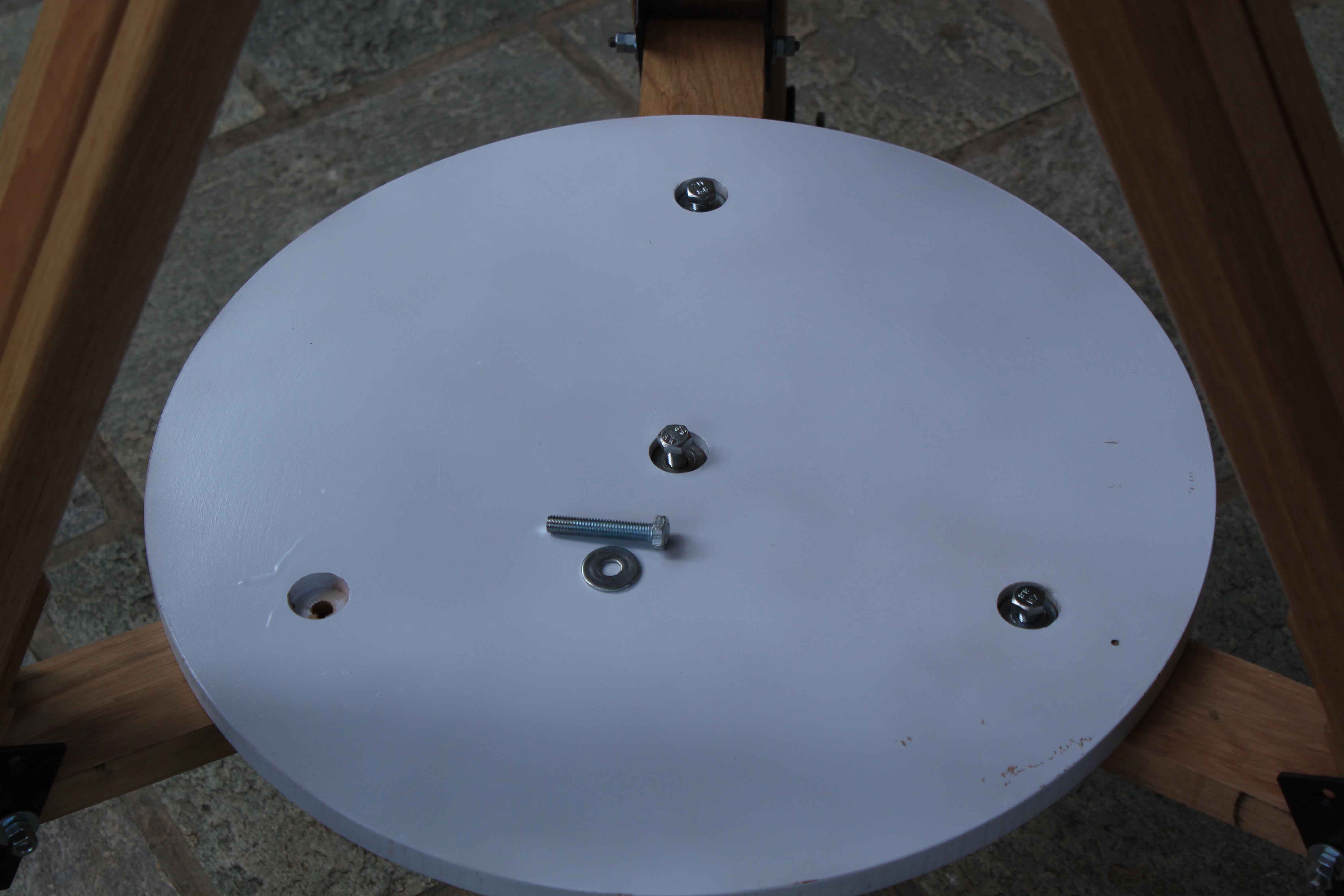

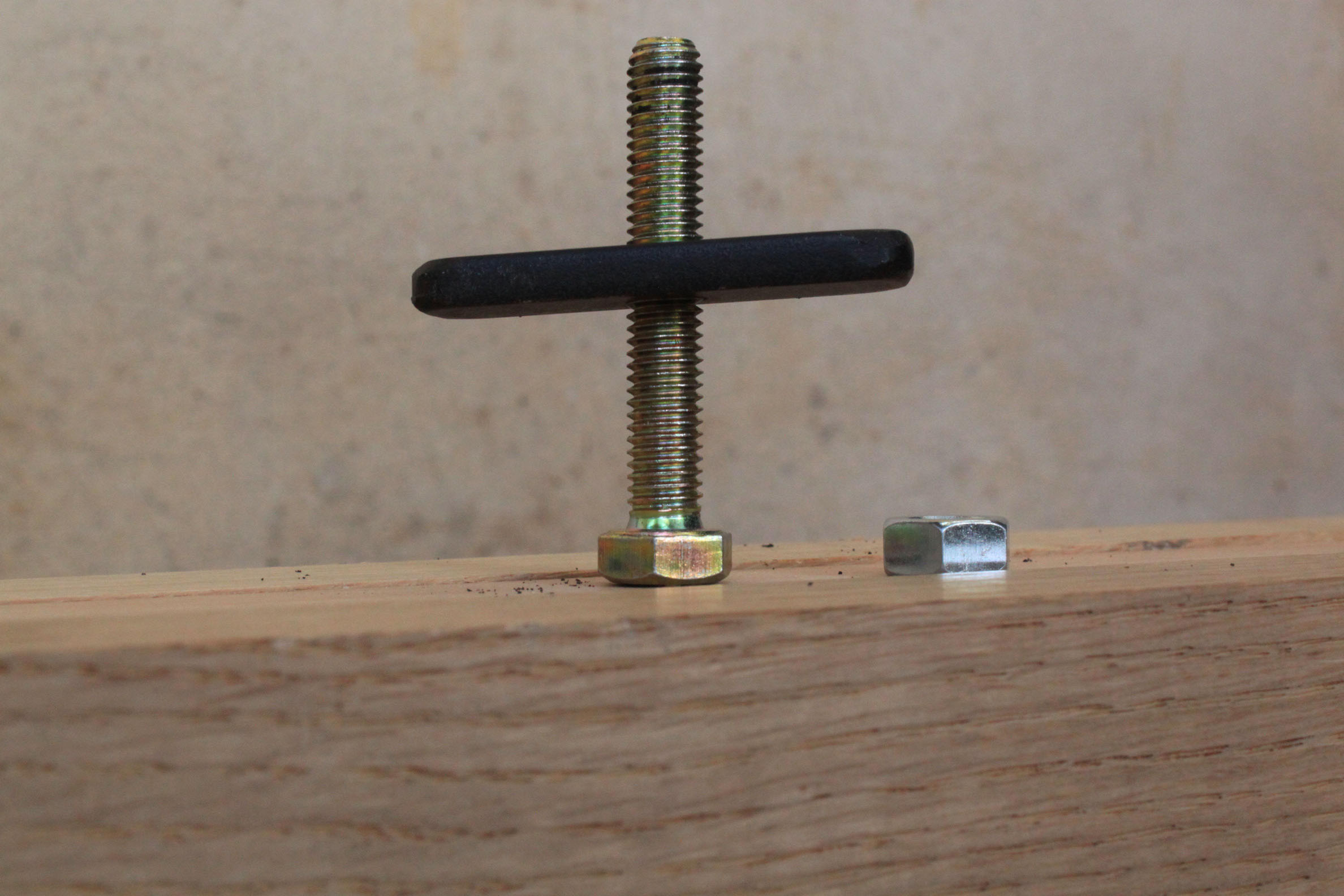

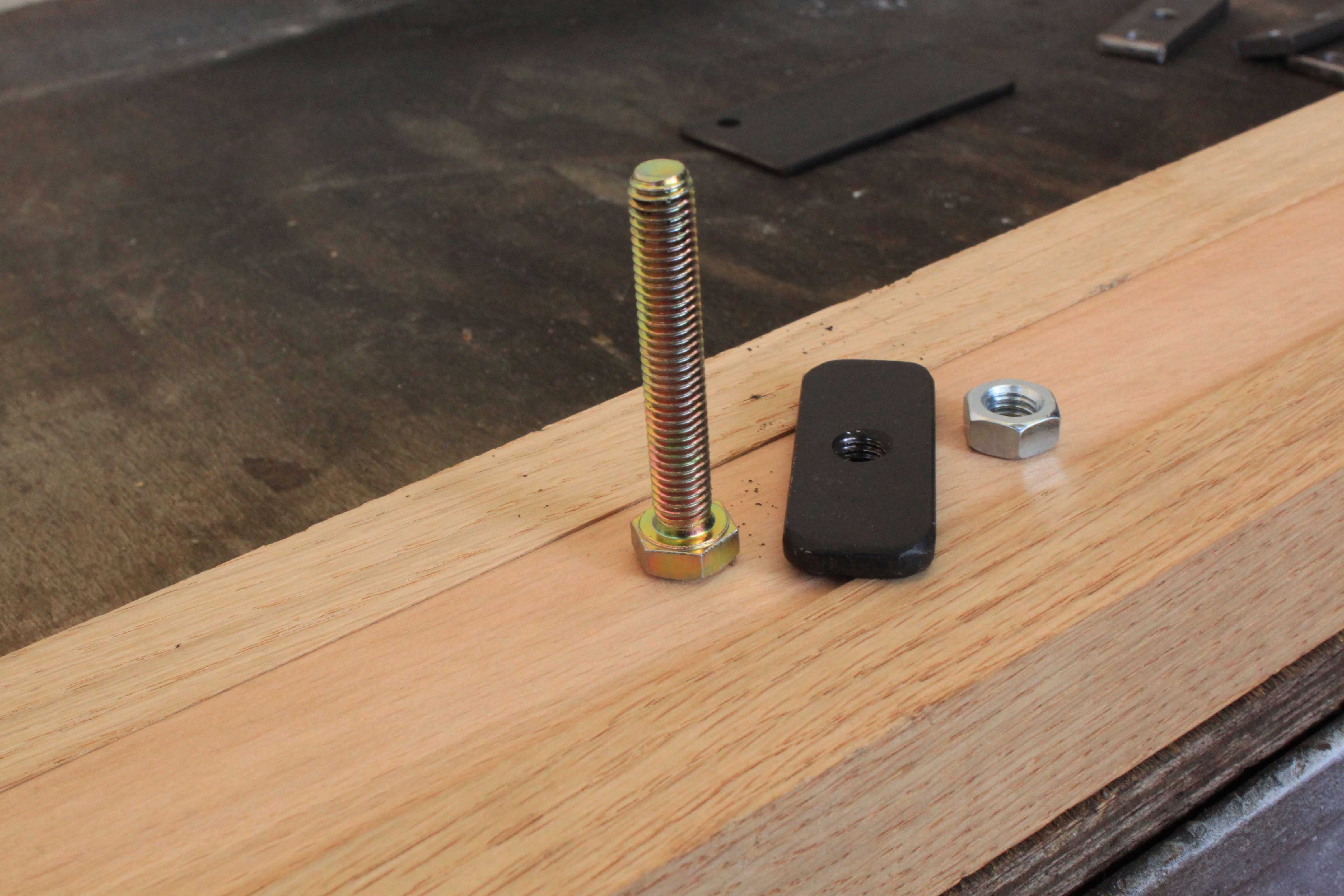

Τα εξαρτήματα από το χερούλι.
