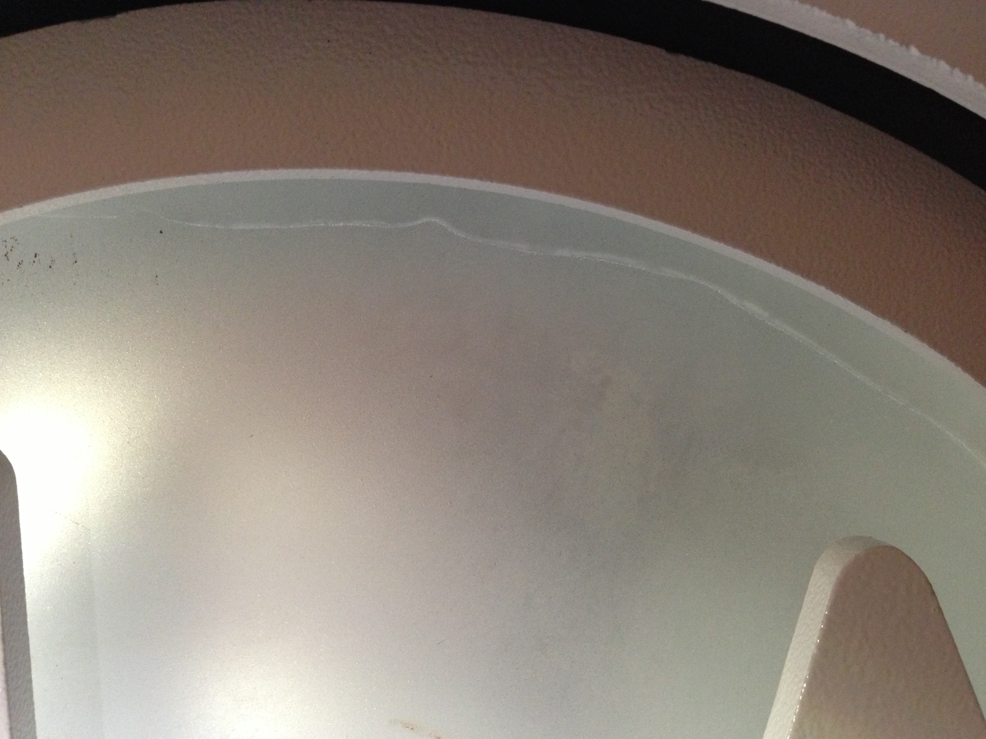

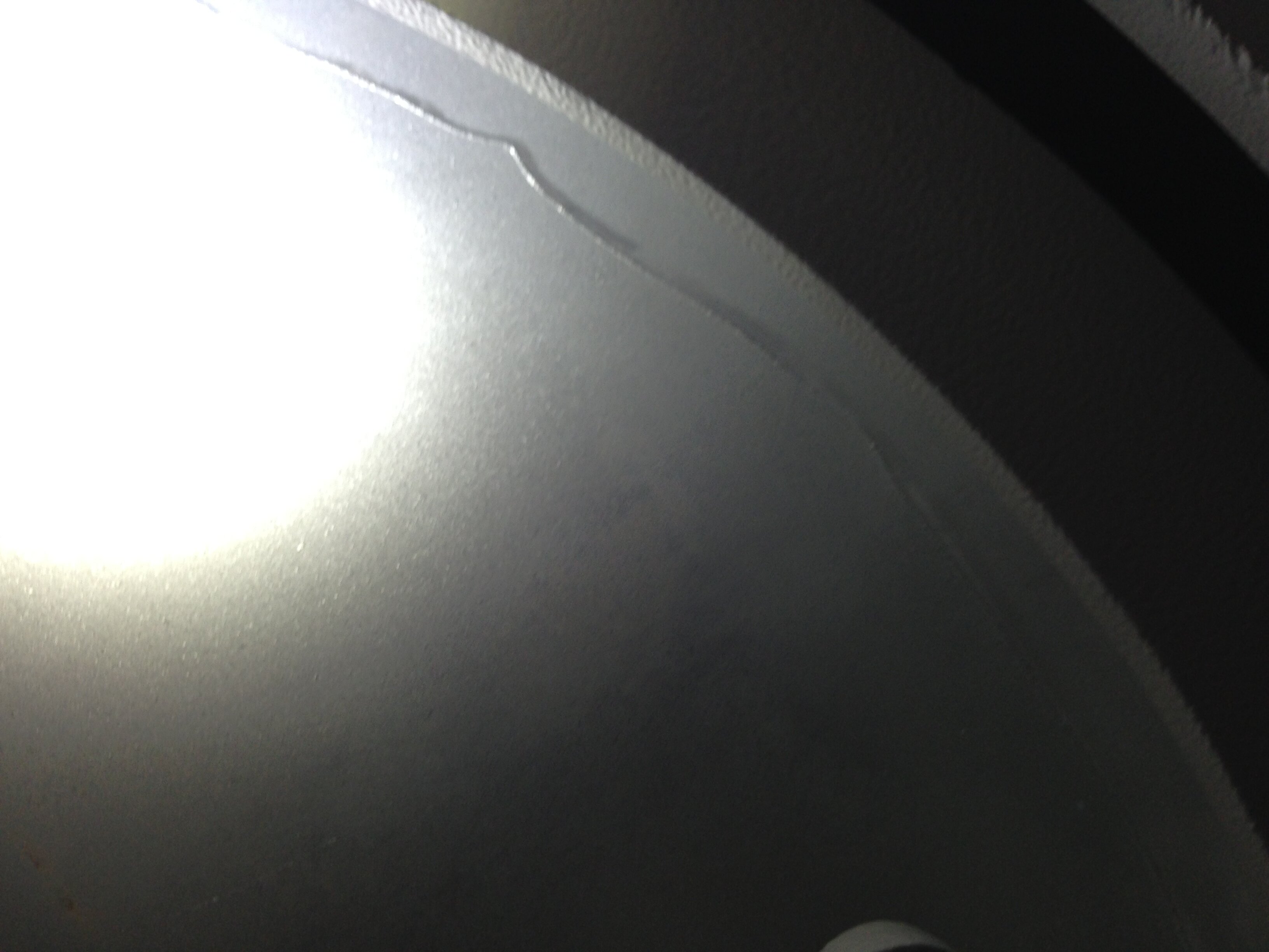

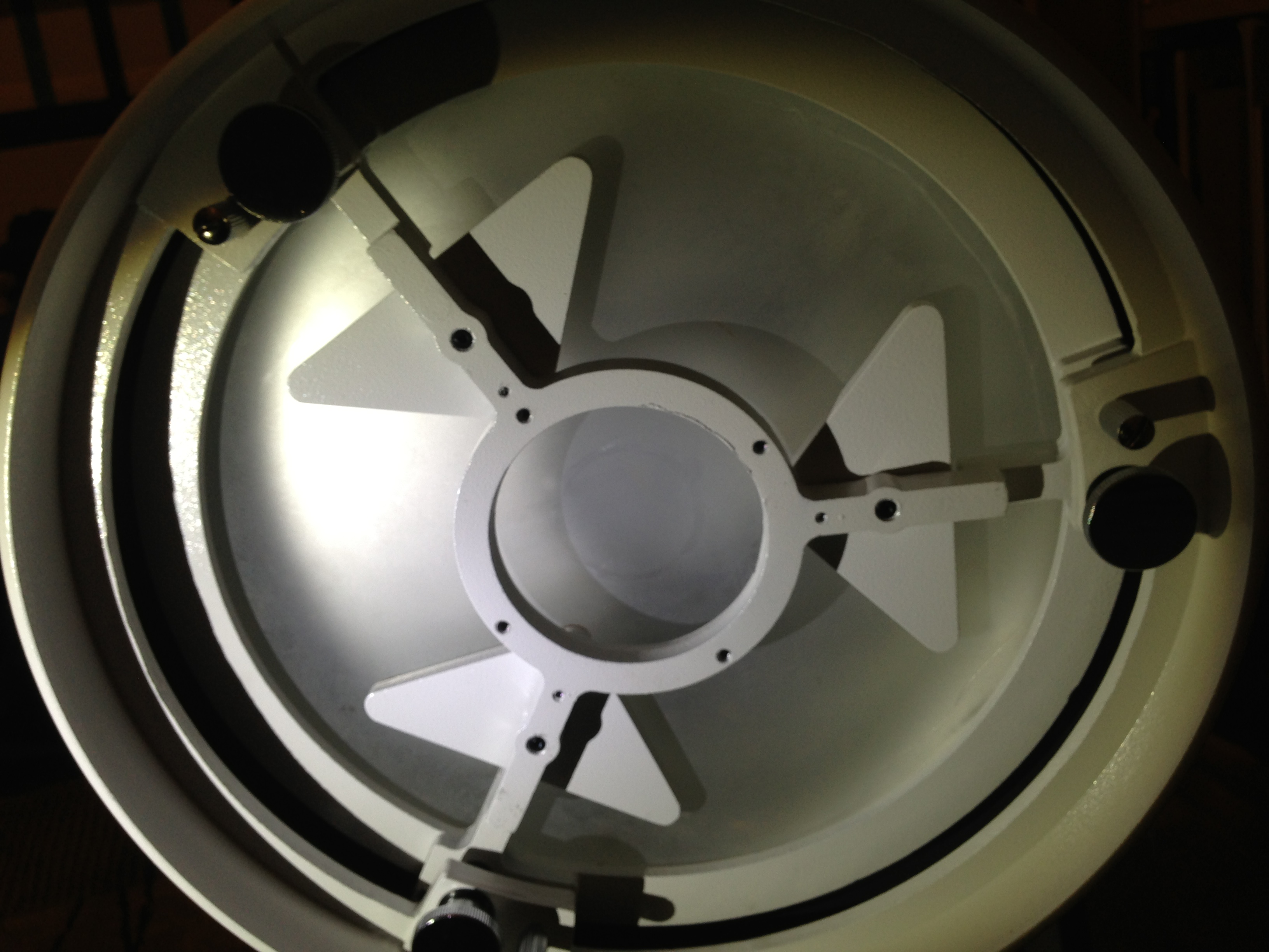

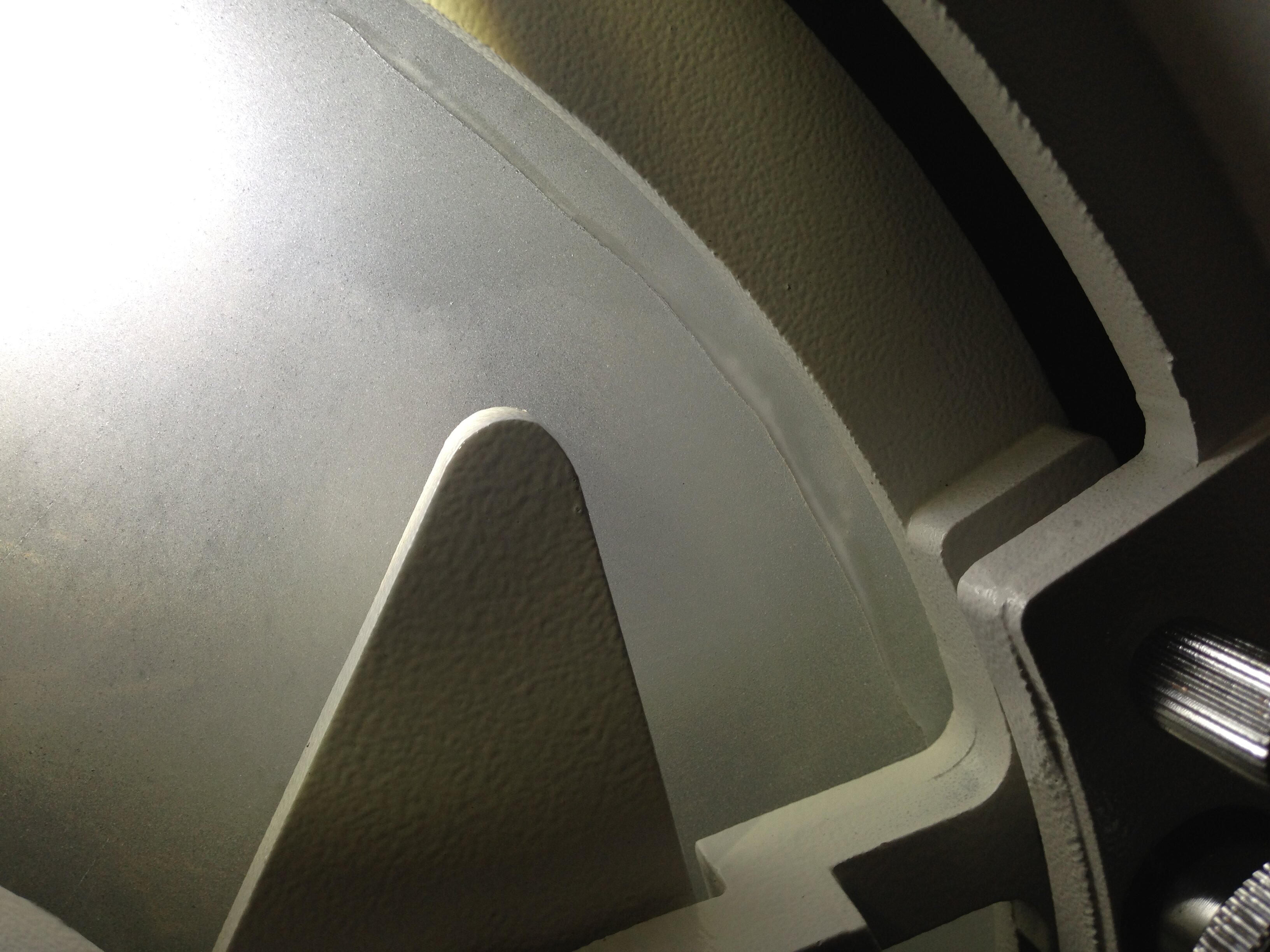

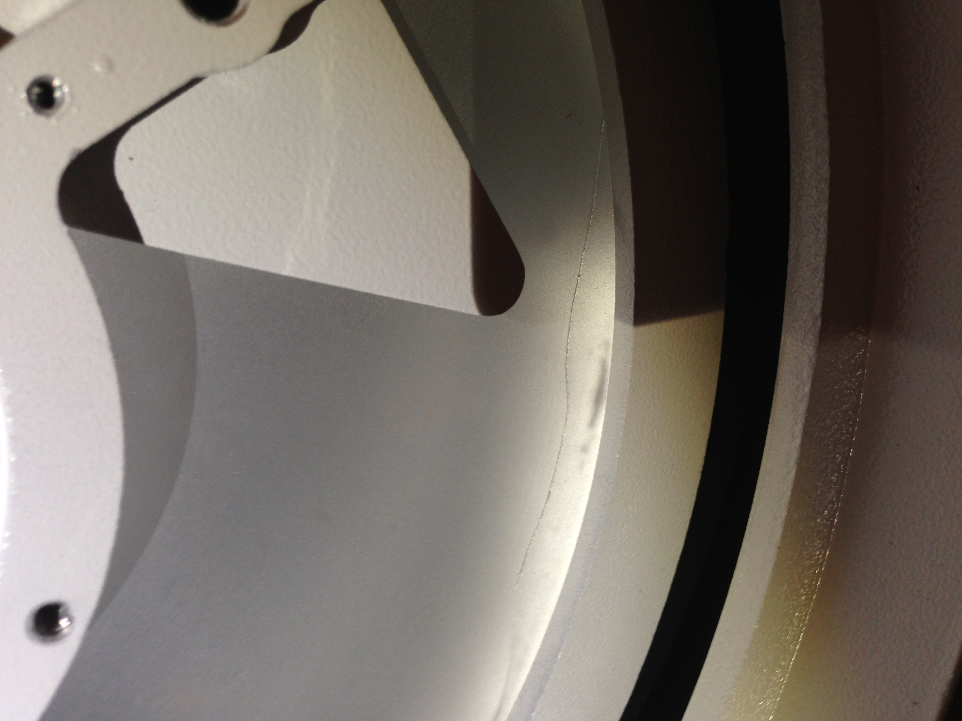

Adomingo Δημοσιεύτηκε Μάρτιος 28, 2013 Συγγραφέας Δημοσιεύτηκε Μάρτιος 28, 2013 Παιδιά ευχαριστώ πολύ για τις απαντήσεις σας, απλά μόλις πρόσεξα κάτι και έχω φάει τρομερό σκάλωμα. Μόλις γύρισα σπίτι κι αφού έλεγξα ότι ο δευτερεύον είναι σωστός..είπα στον πατέρα μου να γυρίσει τις βίδες του πρωτεύον κατόπτρου... Και μου λέει, - " τί είναι αυτό?" Είχα προσέξει ότι το κάτοπτρο από πίσω έχει μια θαμπάδα και διάφορες στάμπες αλλά δεν έδωσα σημασία μιας και δεν είχα ξαναδεί-έτσι "γυμνό". Εκείνος επιμένει ότι είναι σαν ΡΑΓΙΣΜΑ. Απλά.... Είναι δυνατόν????
Τάσος Βράτολης Δημοσιεύτηκε Μάρτιος 28, 2013 Δημοσιεύτηκε Μάρτιος 28, 2013 Τάσο, ψυχραιμία... Λοιπόν πάρε κι άλλες πεντακάθαρα εστιασμένες φωτογραφίες και όσο πιο κοντινές μπορείς. Ενεργοποίησε το makro της μηχανής και τράβα τις κοντινότερες που σου επιτρέπει. Στείλτες άμεσα στο mail του Πλανηταρίου να τις δουν και εκείνοι.planetathens@astronomy.gr Εκ πρώτης όψεως και όσο γίνεται να φανεί από μια φωτογραφία, φαίνεται σαν ράγισμα, αλλά δεν είμαι και 100% σίγουρος...Ρίξε φως υπό γωνία όπως ήδη έκανες, ρίξε φως και από πάνω από το κάτοπτρο με την βοήθεια και κάποιου άλλου. Εκείνη τη στιγμή τράβα φώτο από την πίσω πλευρά. Φαίνεται να περνάει κάποιο φως; Αν το αγγίξεις είναι λείο ή νιώθεις διαφορά στην επιφάνεια; Επίσης, όταν το κοιτάς από κοντά, φαίνεται να είναι μόνο στην επιφάνεια η γραμμή; Ή την βλέπεις σαν τρισδιάστατη να πηγαίνει προς τα μέσα, και στο εσωτερικό του γυαλιού;; Αυτό μπορεί όντως να είναι ράγισμα αν είναι έτσι... Αυτό γιατί αν φαίνεται μόνο στην επιφάνεια, είναι μάλλον ΟΚ. Και εμένα έχει διάφορα που είναι επιφανειακά και μπορεί να είναι υγρασία που έχει στεγνώσει ή κατάλοιπα από τα χημικά τριψίματος του γυαλιού κατά το τρίψιμό του. Μακάρι να μην είναι τίποτα. «Μπορεί και μακριά πολύ, μέσα στων ουρανών τα αποκαΐδια...την Ανδρομέδα, την Άρκτο ή την Παρθένο...Άραγες να είναι η μοναξιά σε όλους τους κόσμους η ίδια;» Οδυσσέας Ελύτης
Adomingo Δημοσιεύτηκε Μάρτιος 28, 2013 Συγγραφέας Δημοσιεύτηκε Μάρτιος 28, 2013 Νομίζω ότι όσο το παρατηρώ τόσο και περισσότερο μου μοιάζει όντως.. ράγισμα. Μόλις έστειλα με μέιλ τις φωτογραφίες στο πλανητάριο. Τι να πω ρε Τάσο...
Adomingo Δημοσιεύτηκε Μάρτιος 28, 2013 Συγγραφέας Δημοσιεύτηκε Μάρτιος 28, 2013 Μπορώ να πω ότι ναι..σε κάποια σημεία είναι τρισδιάστατο. Υφή υπάρχει ελάχιστα σε ένα μόνο σημείο.
Τάσος Βράτολης Δημοσιεύτηκε Μάρτιος 28, 2013 Δημοσιεύτηκε Μάρτιος 28, 2013 Μπορώ να πω ότι ναι..σε κάποια σημεία είναι τρισδιάστατο. Υφή υπάρχει ελάχιστα σε ένα μόνο σημείο. Οι τελευταίες ευκρινέστατες φωτογραφίες...μάλλον επιβεβαιώνουν αυτό, χωρίς και πάλι να είμαι απόλυτα σίγουρος. Ας τις δουν και τα παιδιά στο Πλανητάριο και θα μας πουν με σιγουριά. Με τρομάζει όμως η τρισδιάστατη δομή που φαίνεται πεντακάθαρα στην προτελευταία σου φώτο... Ας ελπίσουμε πραγματικά να κάνουμε λάθος. «Μπορεί και μακριά πολύ, μέσα στων ουρανών τα αποκαΐδια...την Ανδρομέδα, την Άρκτο ή την Παρθένο...Άραγες να είναι η μοναξιά σε όλους τους κόσμους η ίδια;» Οδυσσέας Ελύτης
songless_bird Δημοσιεύτηκε Μάρτιος 28, 2013 Δημοσιεύτηκε Μάρτιος 28, 2013 Και αν ειναι ραγισμα θα το δεχτουνε οτι ηταν ετσι απο την αρχη; Υπαρχει καποιο σημειο στο κατω μερος που να δειχνει χτυπημα; Το μετεφερες εσυ απο το πλανηταριο ή στο φερανε σπιτι; Θα σβήσουμε τα φώτα της πόλης των σπιτιώνθα έχουμε απόψε Γιορτή των αστεριών... Η Πούλια θ’ αναλάβει το μπαρ και τα ποτάκαι η Μεγάλη Αρκούδα θα φτιάχνει παγωτά
Adomingo Δημοσιεύτηκε Μάρτιος 28, 2013 Συγγραφέας Δημοσιεύτηκε Μάρτιος 28, 2013 Εγώ το πήρα από εκεί. Αλλά ρε συ, ήταν εντελώς smooth η κάθε κίνηση. Ο καθρέπτης φαίνεται πολύ παχύς, δεν ξέρω πως μπορεί να προκλήθηκε κάτι τέτοιο. Τι να πω? Το να ελπίζω ότι θα γίνει αλλαγή είναι το μόνο που θέλω και μπορώ να ελπίζω, ,αυτή την στιγμή... Όχι δεν έχει τίποτα εξωτερικά!
