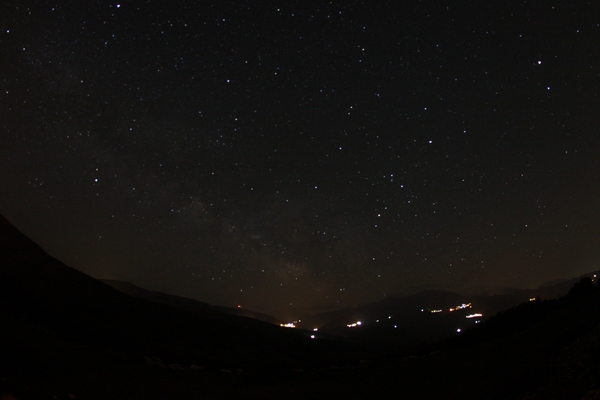

Bi2L Δημοσιεύτηκε Απρίλιος 27, 2013 Δημοσιεύτηκε Απρίλιος 27, 2013 Πρόσφατα έγινα κάτοχος του υπέρ ευρυγώνιου http://www.samyang-lens.co.uk/samyang-8mm-f35-fisheye-cs-dh-lens.html και σαν πρώτη εντύπωση που εώ είναι ότι ο φακός σε σχέση με τα λεφτά του τα σπάει αφου χωράει μέσα όλος ο Ουρανός με τ'άστρα!! Και σε φωτογραφικές μηχανές με τσιπ APS-c δίνει το εκπληκτικό πεδίο των 167° ! Ο φακός είναι στιβαρός, σχετικά μεγάλος αφου ειναι περίπου ίσου μεγέθους με τον ef-s 17-55 is usm f2.8 και σχεδόν διπλάσιος απ'τον canon ef-15mm.Το διάφραγμα αλλάζει χειροκίνητα με το ανάλογο κλικ και είναι σχετικά στιβαρό ενω η εστίαση είναι και αυτη χειροκίνητη με πού γλυκό στιβαρό αλλά ταυτόχρονα απαλό χειρισμό.Η καμπυλότητα του πεδίου είναι εθιστικά υπερβολική, παιχνιδιάρικη και δημιουργική, εαν δεν σας αρέσει το καμπυλωμένο πεδίο αυτός ο φακός δεν είναι για εσάς.Απο οξύτητα ο φακός είναι μέτριος και σε 1:1 έχει λίγο ασάφεια και λίγο χρώμα, το τελευταίο είναι αδιάφορο αλλά η ασάφεια είναι ενοχλητική αλλά είναι τόσο μεγάλο το πεδίο που λίγο περνάει απαρατήρητο αλλά σε σύγκριση με τον Canon ef-15mm είναι η μέρα με την νύχτα.Το κόστος του φακού είναι πρόκληση αφου με 299€ δεν βρίσκεις άλλο φακό να τον συγκρίνεις! -Ιδανικός για μεγάλα ανοιχτά νυχτερινά Πορτρέτα του Ουρανού όπου χρειάζεται μεγάλο πεδίο, για σουρεαλιστικά κάδρα από περίεργες οπτικές γωνίες.-Καλή απόδοση για νυχτερινά τοπία υπο το φως του Φεγγαριού αφού το f3.5 θέλει χρόνο, για να πιάσει ίσο φως με τον f2.8 σε π.χ 30sec χρειάζεται 30Χ1.7= 51sec, φυσικά μέχρι τα 45sec που έκανα δοκιμές το trails με σταθερό τρίποδο δεν ενοχλούσαν. -Καλός για nightscapes του Γαλαξία απο Σκορπιό μέχρι Κασσιώπη!-Μέτριος για νυχτερινά κάδρα του Γαλαξία με Αστροστάτη αφού το f3.5 χρειάζεται μεγαλύτερη έκθεση (5min με f2.8 = 8,5min με f3.5) και το έδαφος κινείται γρήγορα, φυσικά αυτό διορθώνεται παίρνοντας ένα σταθερό καρέ του εδάφους δίχως αστροστάτη. Μερικές φωτογραφίες εδω:https://www.astrovox.gr/gallery/image/15794-%CE%BD%CF%85%CF%87%CF%84%CE%B5%CF%81%CE%B9%CE%BD%CF%8C-%CF%84%CE%BF%CF%80%CE%AF%CE%BF-%CF%83%CF%84%CE%BF%CE%BD-%CF%80%CE%B1%CE%BD%CF%84%CE%BF%CE%BA%CF%81%CE%AC%CF%84%CE%BF%CF%81%CE%B1/ https://www.astrovox.gr/gallery/image/15779-%CE%B1%CF%83%CF%84%CF%81%CE%BF%CF%86%CF%89%CF%84%CE%BF%CE%B3%CF%81%CE%B1%CF%86%CE%AF%CE%B6%CE%BF%CE%BD%CF%84%CE%B1%CF%82-%CF%83%CF%84%CE%BF%CE%BD-%CF%80%CE%B1%CE%BD%CF%84%CE%BF%CE%BA%CF%81%CE%AC%CF%84%CE%BF%CF%81%CE%B1/ https://www.astrovox.gr/gallery/image/15778-%CE%B1%CF%83%CF%84%CF%81%CE%B9%CE%BA%CE%AC-%CE%AF%CF%87%CE%BD%CE%B7-%CF%80%CE%B1%CE%BD%CF%84%CE%BF%CE%BA%CF%81%CE%AC%CF%84%CF%89%CF%81/ https://www.astrovox.gr/gallery/image/15812-%CE%B2%CF%8C%CF%81%CE%B5%CE%B9%CE%BF-%CF%83%CF%84%CE%B5%CE%BD%CF%8C-%CE%BA%CE%AD%CF%81%CE%BA%CF%85%CF%81%CE%B1%CF%82-%CF%85%CF%80%CE%BF-%CF%84%CE%BF-%CF%86%CF%89%CF%82-%CF%84%CF%89%CE%BD-%CE%B1%CF%83%CF%84%CE%AD%CF%81%CF%89%CE%BD/ https://www.astrovox.gr/gallery/image/15795-%CE%BD%CF%85%CF%87%CF%84%CE%B5%CF%81%CE%B9%CE%BD%CF%8C-%CF%84%CE%BF%CF%80%CE%AF%CE%BF-%CF%83%CF%84%CE%BF%CE%BD-%CF%80%CE%B1%CE%BD%CF%84%CE%BF%CE%BA%CF%81%CE%AC%CF%84%CE%BF%CF%81%CE%B1/ Στον αντίποδα ο Canon ef-15mm fisheye είναι 1,7 φορές πιο γρήγορος, αφου με διάφραγμα f2.8 γράφει πολλά περισσότερα φωτόνια απο ότι ο f3.5, κάνοντας την φωτογράφιση του γαλαξία πολύ απλή υπόθεση!-Απο οξύτητα ο ef-15 μπορεί να συγκριθεί ακόμα και με τον canon ef-14mm f2.8 ο οποίος όμως έχει τριπλάσια αξία. Σε σχέση με τον Samyang 8mm ο Canon ef-15mm είναι κλάσεις ανώτερος και μπορείτε να το δείτε στην συγκριτική φωτογραφία παρακάτω.-Απο μέγεθος ο ef-15mm είναι σχετικά μικρός, για όσους γνωρίζουν λίγο πιο μεγάλος απ'τον ef-50mm f1.8, κάνοντας τον φακό που χωράει ακόμα και στην τσέπη ενός ελαφριού μπουφάν. -Σε μηχανές Full Frame ισχύουν περίπου τα ίδια που έγραψα για τον Samyang 8mm αλλά με το παραπάνω αφου δίνει πεδίο 180°, σε μηχανές όμως με APS-c δεν ισχύει και ο φακός βγάζει περίπου 120° πράγμα που περιορίζει λίγο τα παιχνίδια με την καμπυλότητα αλλά υπάρχει ακόμα χώρος να παίξεις.-Τον θεωρώ άριστο για νυχτερινά πορτραίτα του ουρανού, αλλά πιστεύω ότι αν θα είχα έναν πιο γρήγορο τον ef15-f2.8 θα τον έβαζα δεύτερο.-Σε Canon μηχανές ο φακός έχει και autofocus αλλά και αυτόματα διάφραγμα, το κακό που έχει όμως(όπως και ο Samyang 8mm) είναι ότι ΔΕΝ είναι στεγανός και εμείς που πάμε στα βουνά στις υγρασίες, στις θάλασσες, στα χώματα και γενικότερα του κάνουμε σκληρή χρήση δεν είναι και ότι καλύτερο, ήδη απο φακούς που δεν είναι L (στεγανοί) έχω αλλάξει 3 διαγράγματα και δυστυχώς οι L έχουν σχεδόν τριπλάσια τιμή!-απο χρώμα ο Ef-15mm βγάζει στις άκρες κάνοντας τα αστερια να πετάνε μπλε και να μην είναι σημειακά αλλά όπως και στον Samyang 8mm κοιτόντας όλη την φωτογραφία δεν πολυ νοιάζει.-Και ο ef-15mm αλλά και ο Samyang 8mm είναι πολύ καλοί για Πανοράματα αφου μπορούν με λίγες λήψεις να καλύψουν αρκετό πεδίο ουρανού και Γης ώστε να κάνουν την ζωή μας πιο ευχάριστη όταν θα συνδέσουμε τις φωτογραφίες στον υπολογιστή-Η τιμή του ef-15mm fisheye είναι λίγο τσουχτερή και σε σχέση με τον Samyang 8mm είναι σχεδόν διπλάσια εδω μερικές φωτογραφίες με τον Canon ef-15mm fisheye, και πολλές πολλές ακόμα στις Αστροφωτογραφίες.https://www.astrovox.gr/gallery/image/15819-milkyway-and-tree-palaiokastritsa-corfu/ https://www.astrovox.gr/gallery/image/15833-sunset-at-santa-barbara-marathias-beach-corfu/ https://www.astrovox.gr/gallery/image/15729-%CE%BD%CF%85%CF%87%CF%84%CE%B5%CF%81%CE%B9%CE%BD%CF%8C-%CF%84%CE%BF%CF%80%CE%AF%CE%BF-%CF%83%CF%84%CE%BF%CE%BD-%CE%BB%CE%BF%CE%B3%CE%BA%CE%AC-%CF%80%CE%B5%CF%81%CE%BF%CF%85%CE%BB%CE%AC%CE%B4%CE%B5%CF%82-%CE%BA%CE%AD%CF%81%CE%BA%CF%85%CF%81%CE%B1/ https://www.astrovox.gr/gallery/image/15414-startrails-marina-gouvia-corfu/ https://www.astrovox.gr/gallery/image/15211-%CE%B1%CE%B3%CE%B3%CE%B5%CE%BB%CF%8C%CE%BA%CE%B1%CF%83%CF%84%CF%81%CE%BF-%CF%84%CE%BF-%CE%BA%CE%AC%CF%83%CF%84%CF%81%CE%BF-%CF%84%CF%89%CE%BD-%CE%B1%CE%B3%CE%B3%CE%AD%CE%BB%CF%89%CE%BD/ Καλές Αστροφωτογραφίες σε όλους, ότι θέλετε μην διστάσετε Αν και δεν είναι αστροφωτογραφία φαίνεται η διαφορα στους φακούς. 1:1 crop Βασίλης ΜεταλληνόςOO 16 1600 f4ΟΟ 12.5 1525 f4.8 NEQ6TOA130 1000 f7.7 ΕΜ200ED80 600 f7.5, Vixen9x63Canon eos 6D, Sony a7s2, Wat120n+,Asi1202009年7月22號日食 - 2017 Aug 21www.metallinos.net

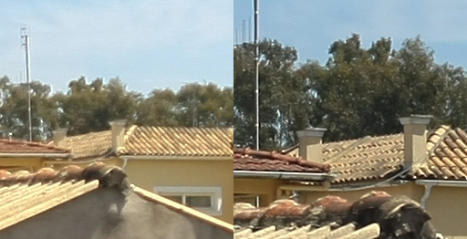

planetman Δημοσιεύτηκε Απρίλιος 29, 2013 Δημοσιεύτηκε Απρίλιος 29, 2013 Βασίλη, δηλαδή βλέπεις πως ο canon είναι πολύ πιο οξύς από τον samyang; Τον έναν βέβαια τον βάζεις σε crop ενώ τον άλλο σε full frame, μήπως αλλοιώνει τα αποτελέσματα; Επίσης έχεις κάνει δοκιμές σε αστέρια και τους 2; Σε ρωτάω γιατί ο δικός μου ο samyang 8mm με έχει εντυπωσιάσει με την οξύτητά του, πόσο πιο οξύς να είναι ο canon; Επίσης, ο 8άρης εμένα όταν μου ήρθε ήθελε μια μικρή εγχειρησούλα για να εστιάζει εκεί που γράφει το δαχτυλίδι, το έχεις ψάξει; Με liveview δες ότι όντως στο άπειρο εστιάζει στα 3m τέλοσπάντων ή λίγο μετά. ΠΛΑΝΗΤΑΡΙΟ ΚΡΗΤΗΣ - το κινητό πλανητάριο

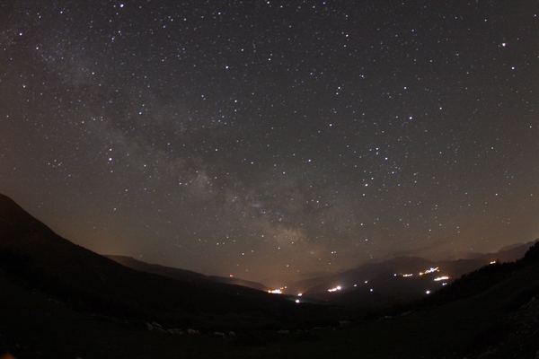

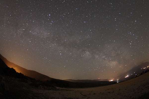

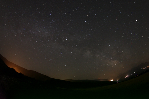

santono Δημοσιεύτηκε Απρίλιος 9, 2014 Δημοσιεύτηκε Απρίλιος 9, 2014 Καλημέρα, Πρόσφατα αγόρασα τον Sigma 10mm f2.8 EX DC για canon και είμαι αρκετά ευχαριστημένος αν και δεν έχω προλάβει ακόμα να τον αξιοποιήσω στο μέγιστο. Το πεδίο που δίνει είναι 167° για Canon (APS-C). Παραθέτω και εγώ μερικές φωτογραφίες που είχα τραβήξει στο μαραθώνιο με διαφορετικές εκθέσεις και iso. Η μηχανή είναι η eos 450d. Στις φωτογραφίες δεν έχει γίνει επεξεργασία. Έκθεση 80sec, iso 1600 Έκθεση 80sec, iso 800 Έκθεση 60sec, iso 1600 Έκθεση 40sec, iso 800 # Σπύρος Αντωνόπουλος #
