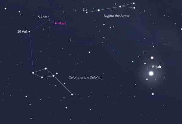

astrovox Δημοσιεύτηκε Αύγουστος 15, 2013 Δημοσιεύτηκε Αύγουστος 15, 2013 Τον παρατήρησα μόλις με κιάλια. Βρείτε τον πολύ εύκολα με το συνημμένο χάρτη. «I have loved the stars too fondly to be fearful of the night». Sarah Williams, The Old Astronomer

KonstantinosM Δημοσιεύτηκε Αύγουστος 16, 2013 Δημοσιεύτηκε Αύγουστος 16, 2013 Είναι εύκολο να βρεθεί ακόμη και με 10Χ50 κιάλια με τον παραπάνω χάρτη. Μέσα στο πεδίο των 6.5 μοιρών είναι το πιο φωτεινό αντικείμενο. Το μέγεθός του είναι μεγαλύτερο αυτή τη στιγμή από το κοντινό 5.7mag αστέρι. Συγκρινόμενος με τον αστέρα 29 (4.81mag) στον αστερισμό Αλώπηξ (Vulpecula) πρέπει αυτή τη στιγμή το μέγεθός του να είναι γύρω στα 5mag. Φιλικά - Ντίνος Μακρόπουλος *Όλα τα ταξίδια κάποια μέρα θα τελειώσουν. Βρες το σύμπαν μέσα σου και μπορείς να ταξιδεύεις για πάντα*.Prem Rawat

loufas Δημοσιεύτηκε Αύγουστος 16, 2013 Δημοσιεύτηκε Αύγουστος 16, 2013 Πράγματι, όπως είπε και ο KonstantinosM είναι ορατός και με κιάλια 10x50! Τον παρατήρησα χθες κατά τις 12.00.Εντυπωσιακός. Ξεκινώντας από τον γ του Βέλους τον βρήκα πολύ εύκολα(τη συμπληρωματική διαδρομή από αυτή του χάρτη). Έπειτα χρησιμοποίησα και το τηλεσκόπιο.. My observatory code from NASA - MPC is L02. Το site του NOAK Observatory: http://noakobservatory.gr/index.php https://iawn.net/about/members.shtml https://newton.spacedys.com/neodys2/index.php?pc=2.1.2&o=L02&ab=0 https://ui.adsabs.harvard.edu/search/q=author%3A"Sioulas%2C Nick"&sort=date desc%2C bibcode desc&p_=0 https://orcid.org/0000-0002-2012-1227 https://www.exoworldsspies.com/en/team/ Νίκος Σιούλας Planetary Defence Team

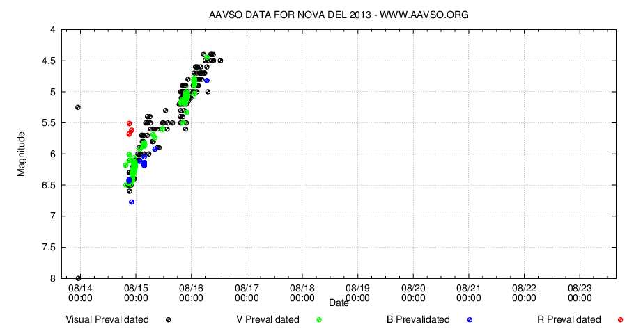

Bi2L Δημοσιεύτηκε Αύγουστος 16, 2013 Δημοσιεύτηκε Αύγουστος 16, 2013 Σε συζήτηση που είχα με τον Αντώνη μου ανέφερε ότι πλησιάζει τα 4.45mag, δεν μένει παρα να σκοτεινιάζει και να το επιβεβαιώσουμε!(εκτος και αν κάποιος βρει καμια σημερινή καταγραφή) Βασίλης ΜεταλληνόςOO 16 1600 f4ΟΟ 12.5 1525 f4.8 NEQ6TOA130 1000 f7.7 ΕΜ200ED80 600 f7.5, Vixen9x63Canon eos 6D, Sony a7s2, Wat120n+,Asi1202009年7月22號日食 - 2017 Aug 21www.metallinos.net
loufas Δημοσιεύτηκε Αύγουστος 16, 2013 Δημοσιεύτηκε Αύγουστος 16, 2013 Ένα γράφημα με την εξέλιξη της καμπύλης φωτεινότητας από την aavso. My observatory code from NASA - MPC is L02. Το site του NOAK Observatory: http://noakobservatory.gr/index.php https://iawn.net/about/members.shtml https://newton.spacedys.com/neodys2/index.php?pc=2.1.2&o=L02&ab=0 https://ui.adsabs.harvard.edu/search/q=author%3A"Sioulas%2C Nick"&sort=date desc%2C bibcode desc&p_=0 https://orcid.org/0000-0002-2012-1227 https://www.exoworldsspies.com/en/team/ Νίκος Σιούλας Planetary Defence Team
