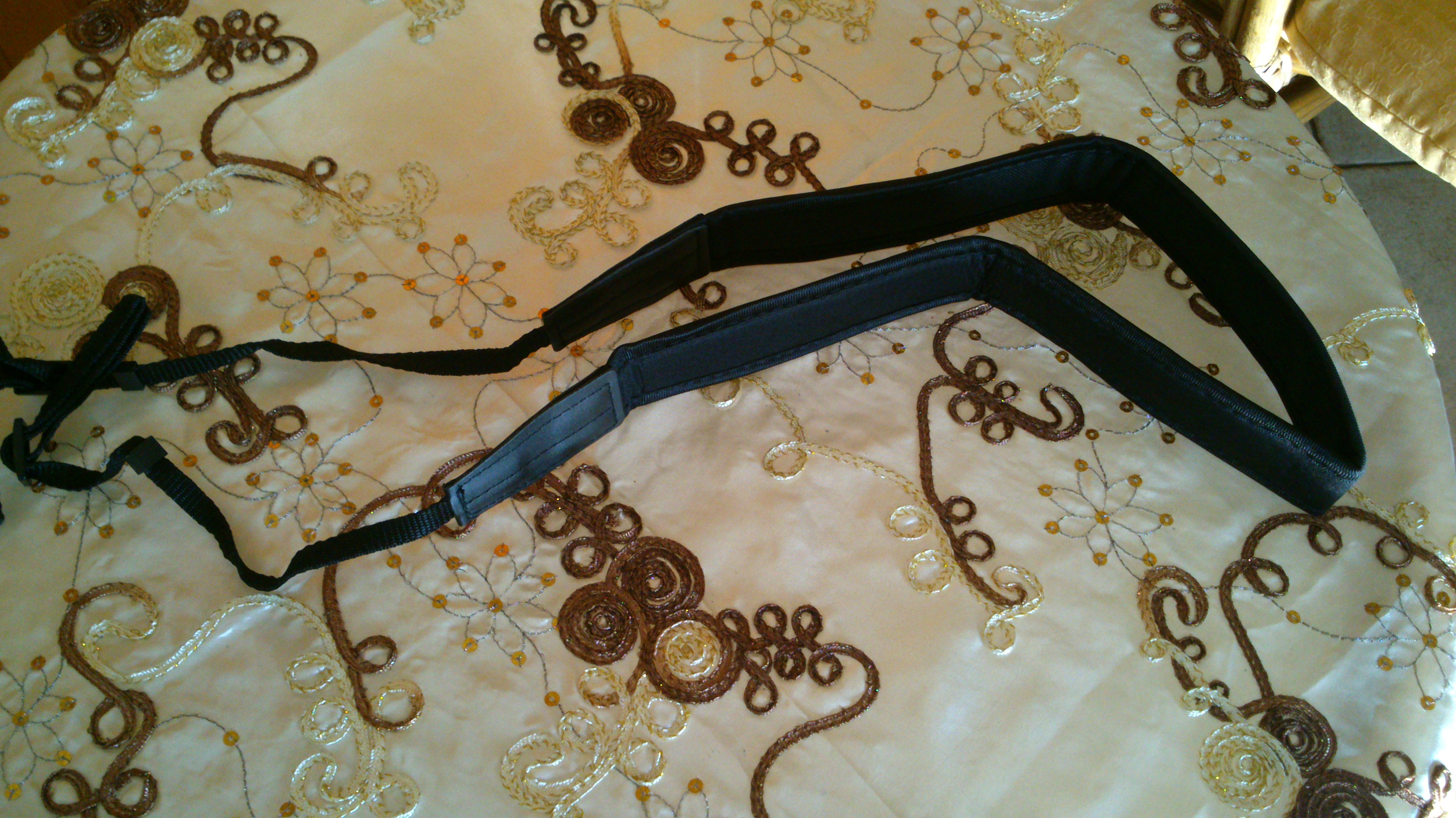

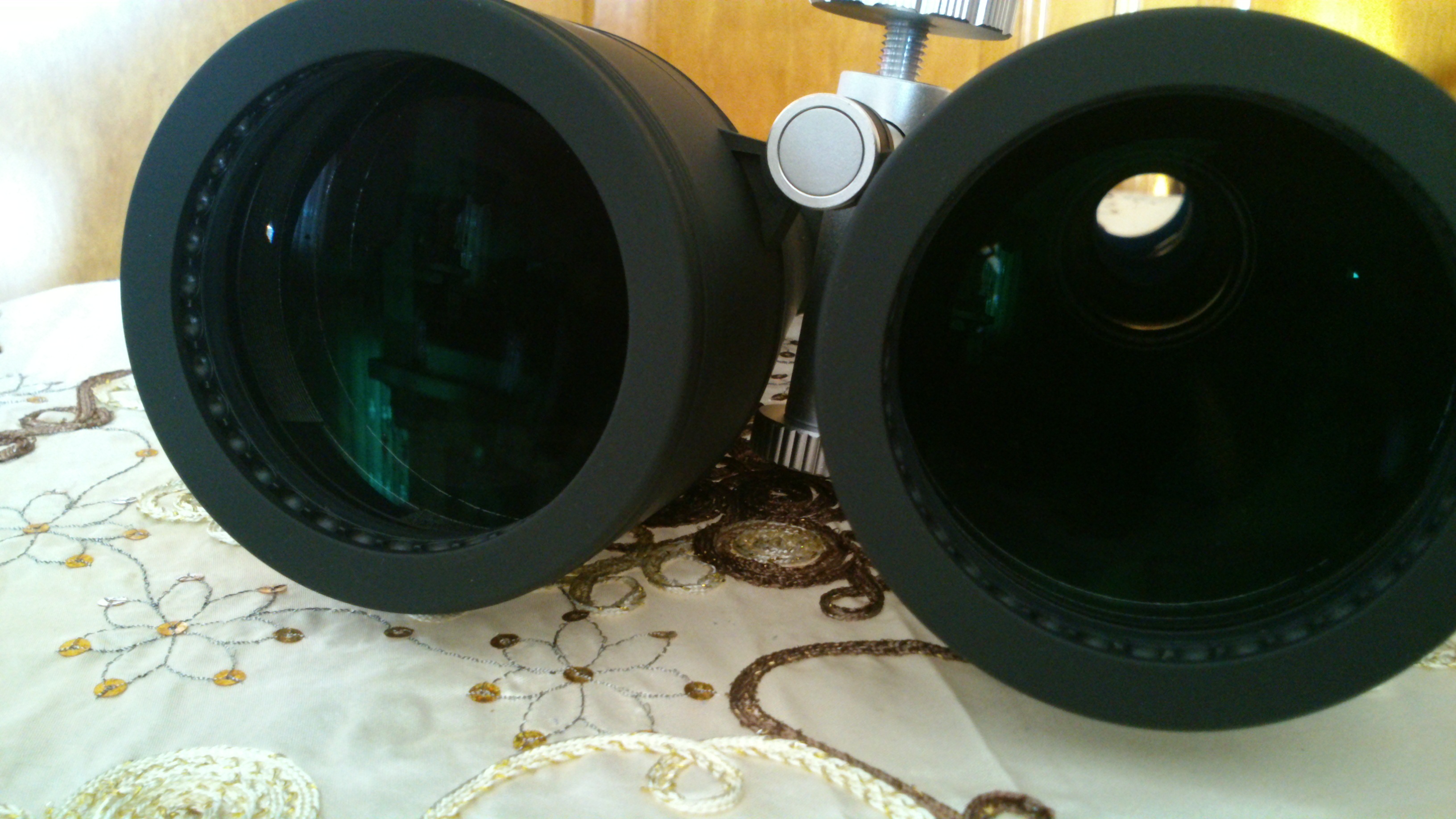

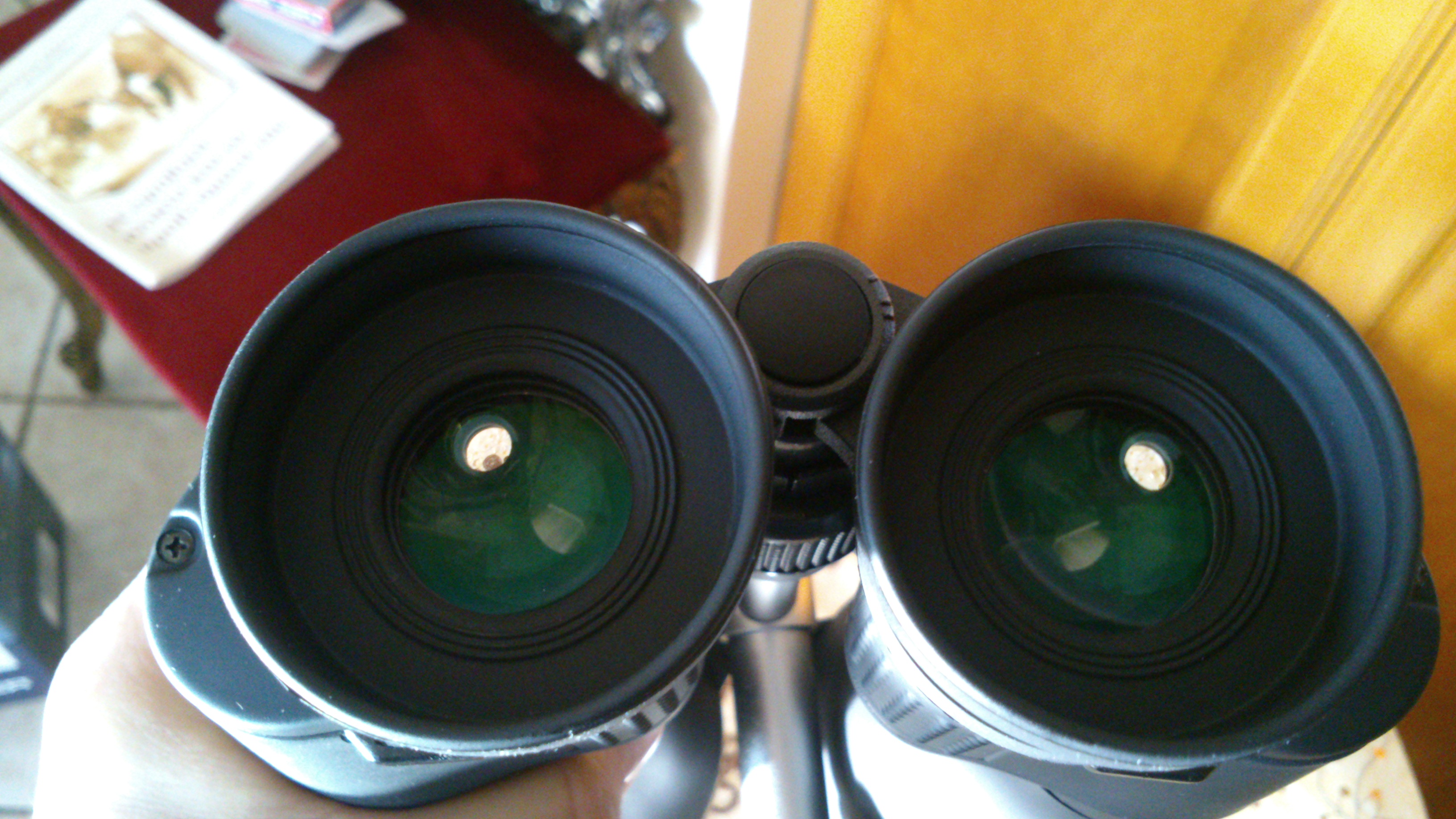

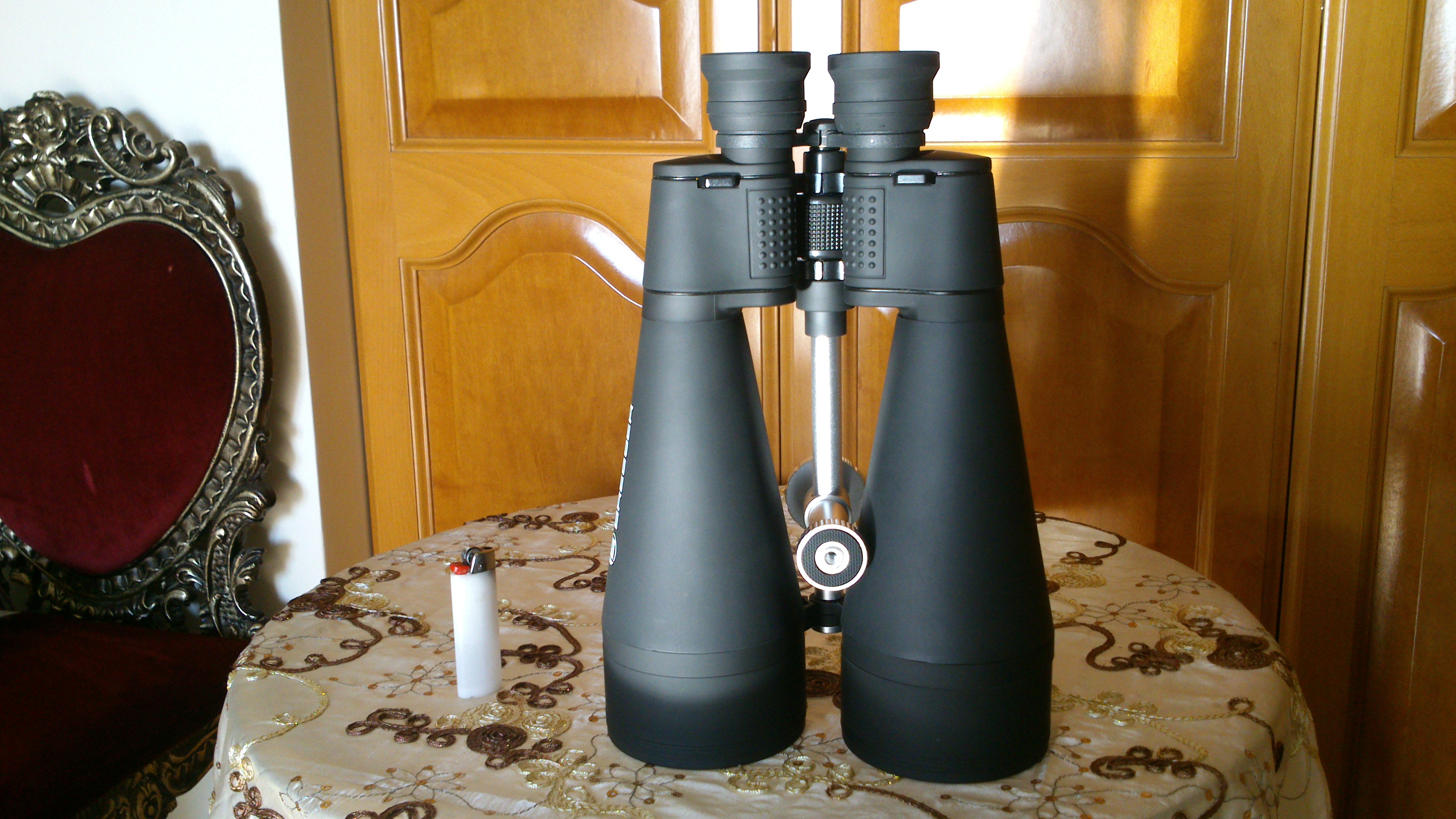

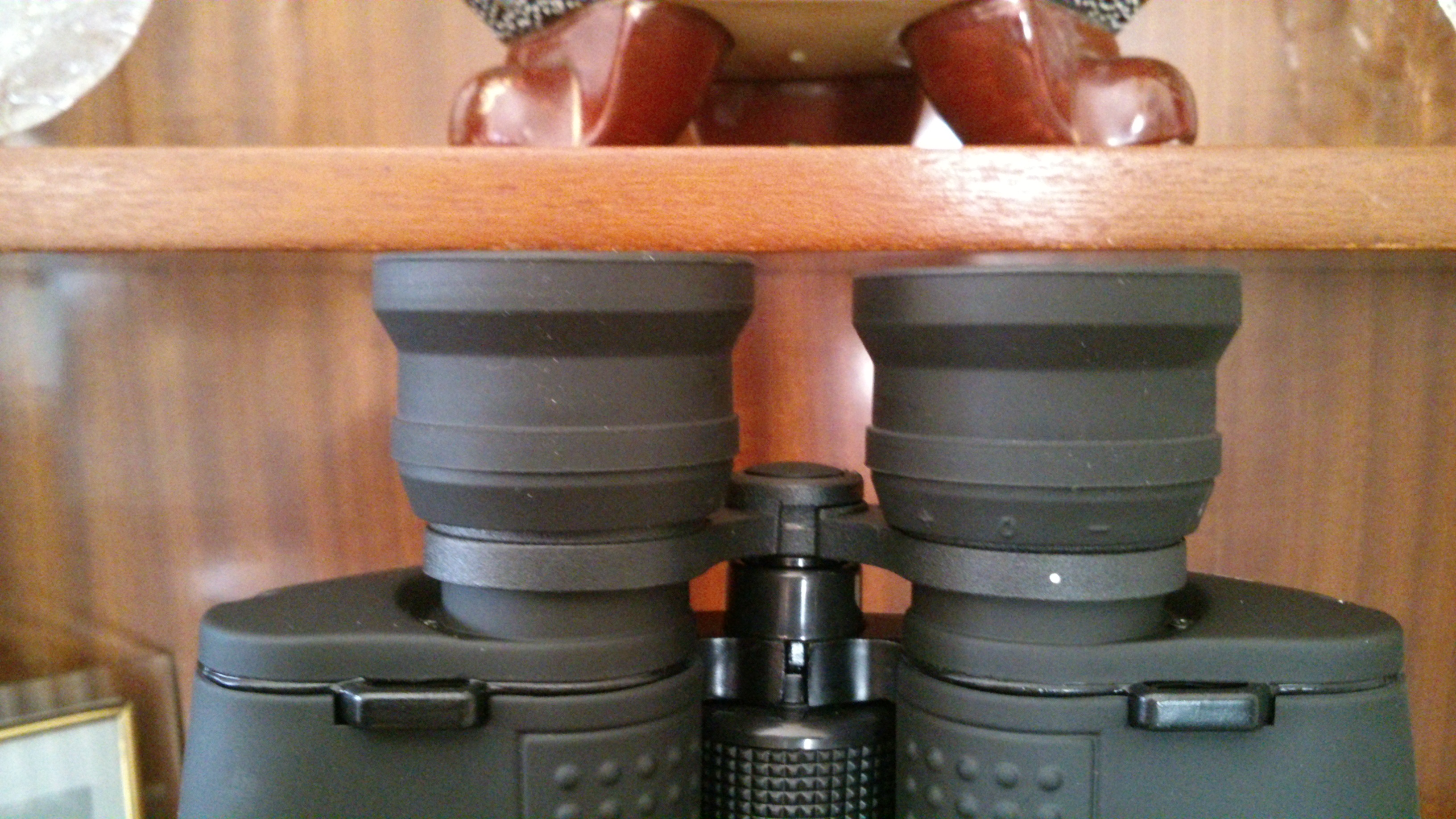

giorgos_79 Δημοσιεύτηκε Ιανουάριος 4, 2014 Συγγραφέας Δημοσιεύτηκε Ιανουάριος 4, 2014 καλησπέρα παιδια κ καλη χρονια, μετα από αρκετες μερες επιτελους παρελαβα σημερα το μεσημερι τα bresser 20x80.ηρθαν πολύ καλα πακεταρισμένα σε κουτι κ συνοδευονταν από ένα πολύ ωραιο λουρακι κ μια βολικη τσαντα.οντως βαρια κυαλια,η πρωτη εντυπωση όταν τα επιασα ηταν ότι επρόκειτο για μια αρκετα στοιβαρη κατασκευη.επομενη κινηση μου ηταν να τσεκαρω τις επιστρώσεις με το απλο τεστακι του να κοιτάξεις τους αντικειμενικούς φακους και να δεις αν φαινεται το προσωπο σου.εκανα κ συγκριση από καθαρη περιεργεια με τα bresser 10x50 τως 20ευρω από τα lidl.όπως ηταν αναμενομενο η μερα με τη νυχτα.στα 20χ80 μετα βιας ξεχωριζα το προσωπο μου κ με αχνα χακτηριστικα.το χρωμα δε των φακων όπως τα κοιτουσα ηταν σε μεγαλο ποσοστο πρασινο,ενω μοβιζε στις παρυφες των φακων.απο την άλλη,βλέποντας τα 'προσοφθαλμια' υπηρχε μονο το πρασινο χρωμα (αρα είναι τελικα πλήρως πολυεπιστρωμενα?)επειτα τσεκαρα την ροδελα εστιασης,ομαλη κυλιση χωρις να διακρινω καποιο πρόβλημα.πιεσα τα ματια μου πανω στα προσοφθαλμια χωρις να νιώσω ότι καποιο από τα 2 φευγει από την θεση του κ υποχωρει.το μονο που παρατηρησα σε αυτά,ειναι ότι το αριστερο δεν είναι ακριβως ισουψες με το δεξι αλλα βρισκεται λιγο πιο ψηλα (λιγα χιλιοστα) πραγμα το οποιο δεν εμποδιζει καθολου στην παρατηρηση.οσον αφορα το χρωματικο σφαλμα,σιγουρα υπαρχει αλλα όχι σε βαθμο που να ενοχλεί θα βγαλω πιο σιγουρα συμπερασματα τις επομενες μερες,οταν θα εχει καθαρη ατμοσφαιρα.εικονα καλη αλλα ακομα δεν μπορω να βγαλω ασφαλες συμπερασμα για το contrast μεχρι να βρω 'καθαρη εικονα'.τελος είναι βαρια,λογω γυμναστηριου αρκετα χρονια δεν εχω πρόβλημα να τα κρατησω στα χερια μου αρκετη ωρα,αλλα σιγουρα χρειαζεται τρίποδας ειδικα για τον ουρανο.πιστευω ότι για τα 104 ευρω που εδωσα αξιζουν κ με το παραπανω..θα επανελθω..[/img] εδώ η διαφορα υψους στα 2 προσοφθαλμια το συνοδευτικο λουρακι με σχημα σαν μαξιλαρακι πισω για να μην κοβει τον λαιμο το πρασινο χρωμα των επιστρώσεων (πλήρως πολυεπιστρωμενα?) το πρασινο χρωμα των επιστρώσεων (πλήρως πολυεπιστρωμενα?) συγκριση με έναν αναπτηρα..
sevax Δημοσιεύτηκε Ιανουάριος 4, 2014 Δημοσιεύτηκε Ιανουάριος 4, 2014 Καλορίζικα. (αρα είναι τελικα πλήρως πολυεπιστρωμενα?) Είναι πλήρως επιστρωμένα. <<το μονο που παρατηρησα σε αυτά,ειναι ότι το αριστερο δεν είναι ακριβως ισουψες με το δεξι αλλα βρισκεται λιγο πιο ψηλα (λιγα χιλιοστα) πραγμα το οποιο δεν εμποδιζει καθολου στην παρατηρηση.>> Σωστό το δεξί έχει 2-4 χιλιοστά διαδρομή για να καλυπτη το τυχόν πρόβλημα στο νετάρισμα του δεξιού ματιού <<πιστευω ότι για τα 104 ευρω που εδωσα αξιζουν κ με το παραπανω..>> Αξίζουν πολύ παραπάνω από τα Celestron Skymaster 15X70, με την ίδια τιμή (Στην Ελλάδα). θα επανελθω.. Περιμένουμε [/img] Δημήτρης Γκιώνης.Τα δυο μάτια είναι καλύτερα από ένα.
