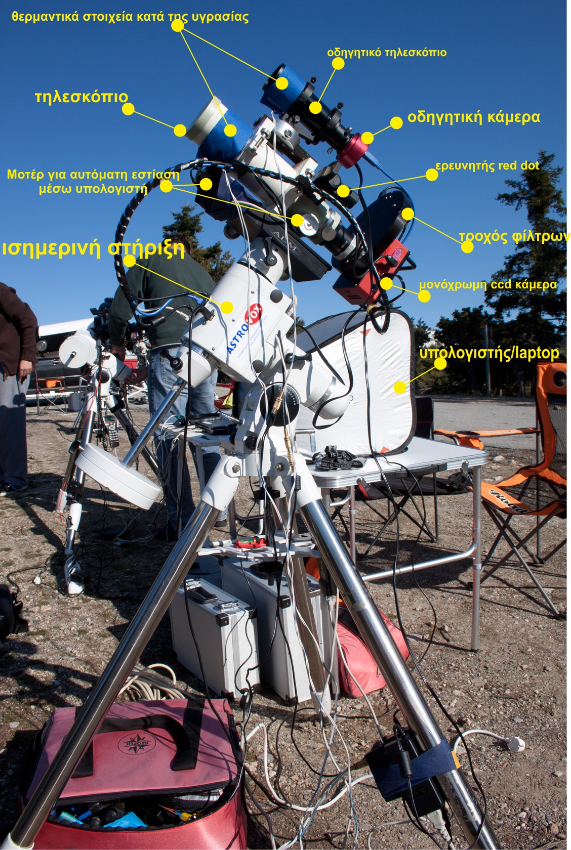

Aggelos Kechagias Δημοσιεύτηκε Ιούνιος 4, 2014 Μοιραστείτε Δημοσιεύτηκε Ιούνιος 4, 2014 Συμφωνώ με τον Γιάννη (Roryt) το λιγότερο heq5 pro και τίποτε λιγότερο όλα τα άλλα είναι ημίμετρα και απλά θα φέρουν μπελάδες και προβλήματα. Αν κοιτάξεις στις αγγελίες παίζουν καλές τιμές από αξιόλογα μέλη του αστροβόξ οπότε όλο και κάτι θα βρείς (500-800 ευρώ για heq5 και eq6 αντίστοιχα).Τώρα για το τηλεσκόπιο 29 κατασκευαστές τηλεσκοπίων συνιστούν ed80 αυτοί ξέρουν. Βάζεις και ένα finderscope από πάνω με μια οδηγητική κάμερα και φωτογραφίζεις. Αν μπορείς να τα σκάσεις για ccd καλώς αλλιώς με μια "πειραγμένη" dslr και με φίλτρα όπως ha ή και κάποιο φωτορύπανσης όπως το Idas μπορείς να κάνεις δουλειά μια χαρά και να ευχαριστηθείς την αστροφωτογράφιση.Σου επισυνάπτω και μια φώτο να δεις πως είναι ένα αρκετά φορητό σύστημα αστροφωτογράφισης και να πάρεις μάτι τα καλούδια που έχει επάνω ώστε να προετοιμαστείς.Εδώ είμαστε πάντως ότι χρειαστείς μην βιαστείς να πάρεις αποφάσεις και χαλάσεις χρήματα σε λάθος εργαλεία http://pegasusastro.com/ Σύνδεσμος για σχόλιο Κοινή χρήση σε άλλους ιστότοπους More sharing options...
ojosdebrujo Δημοσιεύτηκε Ιούνιος 4, 2014 Συγγραφέας Μοιραστείτε Δημοσιεύτηκε Ιούνιος 4, 2014 Αυτό είναι το φορητό; Αρχίζω να το πιάνω το νόημα.Θα λάβω σοβαρά υπόψη τις συμβουλές σου, Άγγελε, καθώς και των Roryt, kookoo_gr και Giannis60 και ελπίζω να φτάσω σε κάποια απόφαση φέτος! Θα έχω το νου μου και στις αγγελίες, ποτέ δεν ξέρεις.Ευχαριστώ και πάλι! Humans are a way for the universe to know itself Σύνδεσμος για σχόλιο Κοινή χρήση σε άλλους ιστότοπους More sharing options...
roryt Δημοσιεύτηκε Ιούνιος 4, 2014 Μοιραστείτε Δημοσιεύτηκε Ιούνιος 4, 2014 Μπραβο βρε Αγγελε, η εικονα τα λεει ολα. Και η πλακα ειναι οτι ΕΙΝΑΙ φορητο. Φενεται πολυπλοκο αλλα δεν ειναι. Ενα μικρο διοπτρικο για φωτογραφιση (ή ακομη και μια DSLR με ενα φακο), ενας "πειραγμενος" οδηγητης για autoguider και ενας red dot. Και απο κατω μια στιβαρη βαση. (φυσικα ο διαολος ειναι στις λεπτομερειες ) Σύνδεσμος για σχόλιο Κοινή χρήση σε άλλους ιστότοπους More sharing options...
