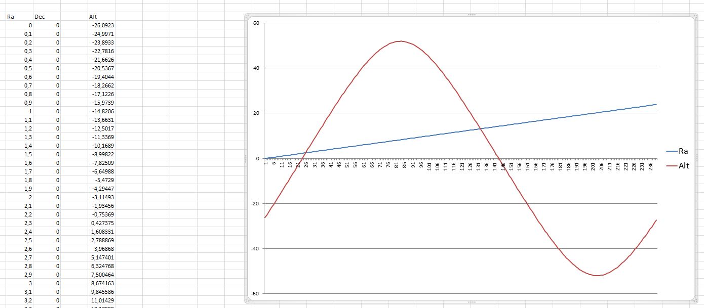

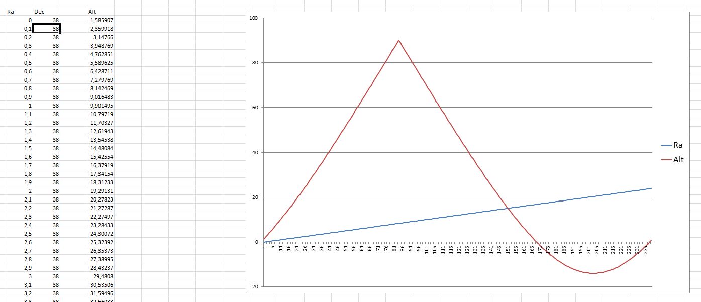

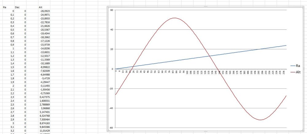

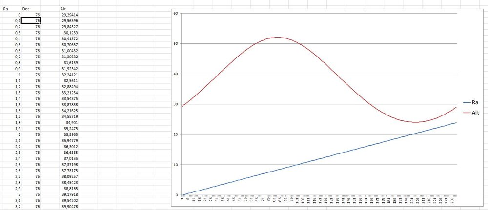

raxxla Δημοσιεύτηκε Ιούλιος 17, 2014 Δημοσιεύτηκε Ιούλιος 17, 2014 Για όποιον έχει όρεξη να παιδέψει λίγο το μυαλό του, ψάχνω μια φόρμουλα να μου δίνει το ποσοστό του χρόνου της ορατότητας ενός στόχου (Ra,Dec) κατά το οποίο αυτός παραμένει πάνω από ένα ελάχιστο ύψος (Alt) για ένα δεδομένο τόπο και χρόνο (π.χ. στην αθήνα απόψε). Σε γραφήματα που έφτιαξα στο excel φαίνεται πως η καμπύλη ορατότητας/ύψους εξαρτάται από το dec μόνο αλλά δεν έχω μια φόρμουλα που να την υπολογίζει για κάθε dec ώστε να βρω την αντίστροφη συνάρτηση, δηλ. τον υπολογισμό της ώρας από το ύψος του στόχου. Επίσης η καμπύλη είναι άλλοτε σχεδόν γραμμική (ζενίθ, dec 38 μοίρες) και άλλοτε ημιτονοειδής (dec 0 ή 76 μοίρες). Να σημειώσω πως έχω βρει τρόπο να υπολογίσω τις ώρες ανατολής, διάβασης από το μεσημβρινό και δύσης ενός στόχου καθώς και το μέγιστο ύψος του. Καμιά ιδέα;; Ηλίας ΝταγιόγλουΜια φωτογραφία = 10^3 λέξεις = 10^6 σκέψεις
