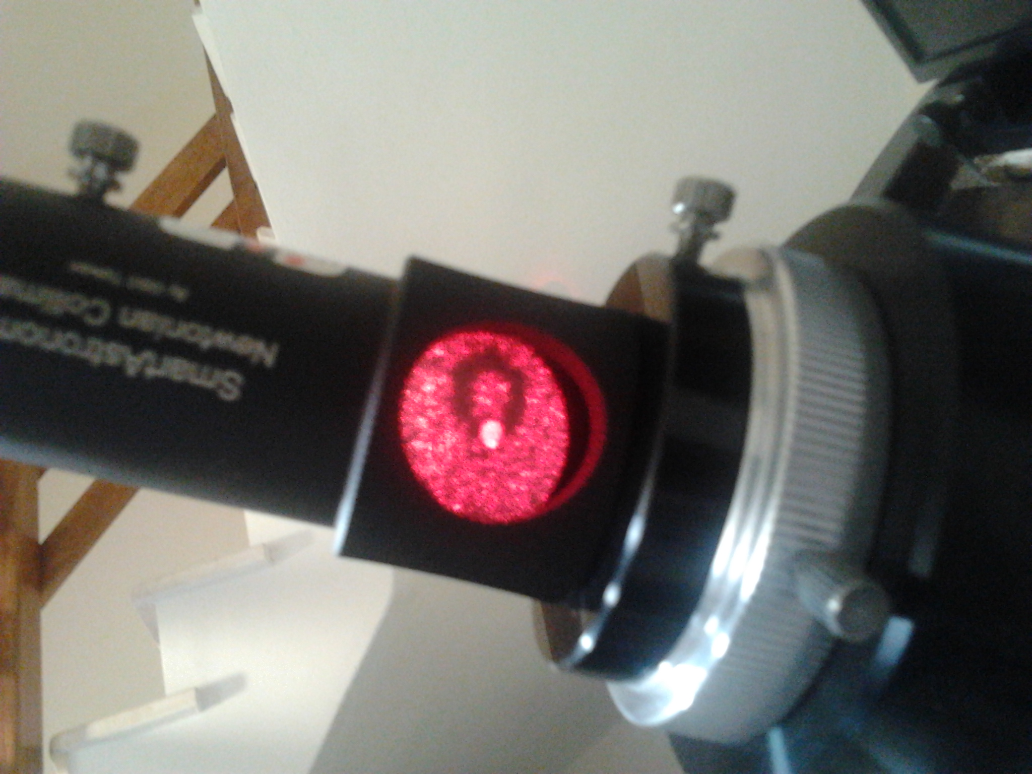

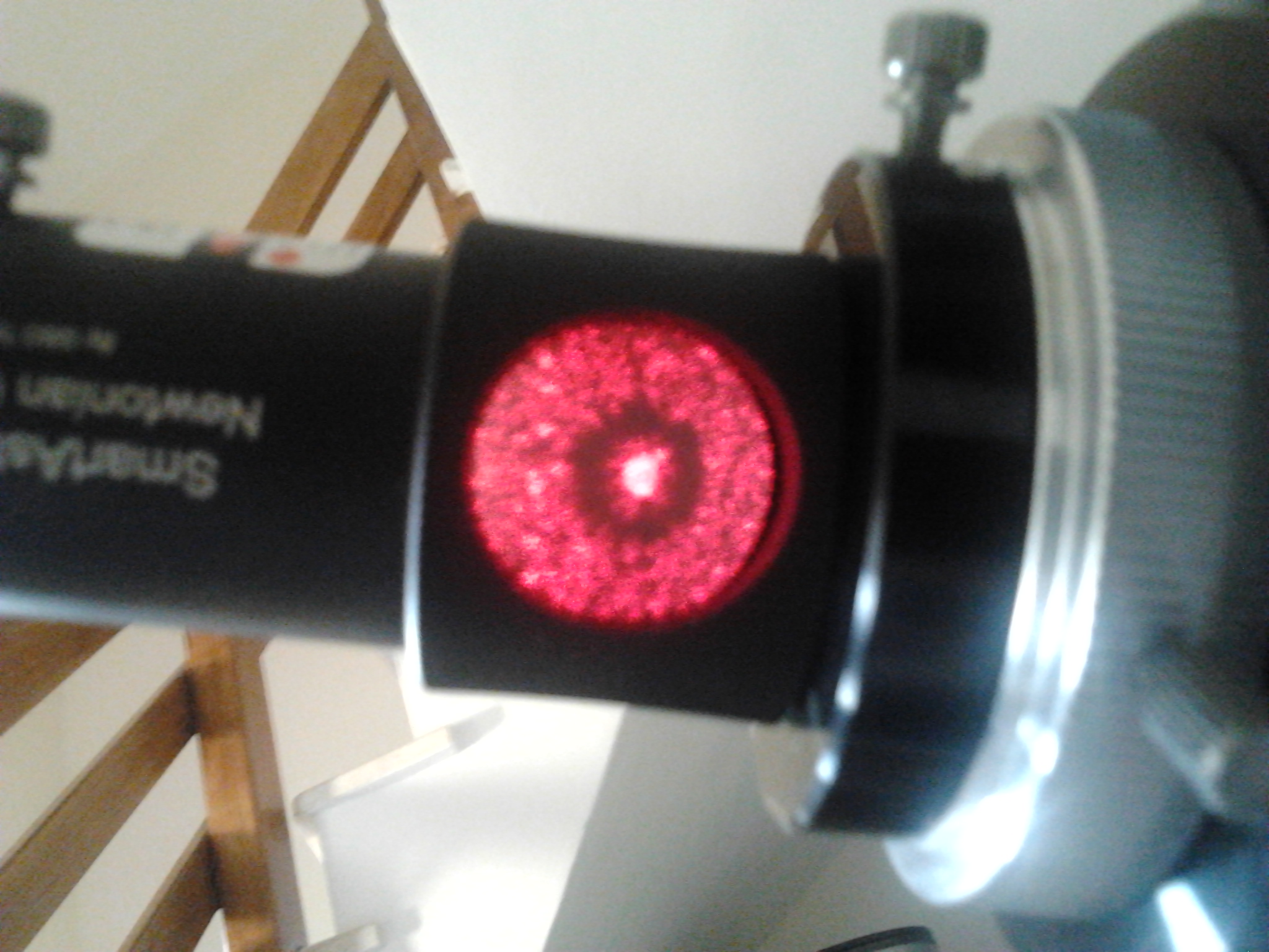

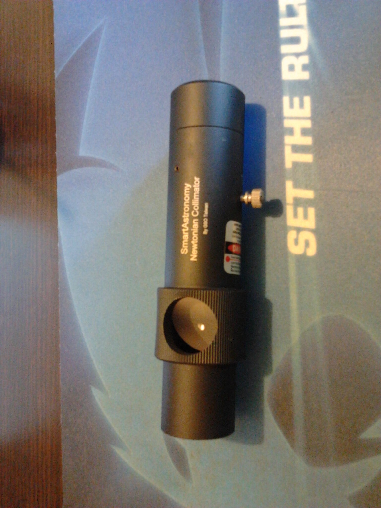

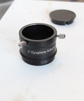

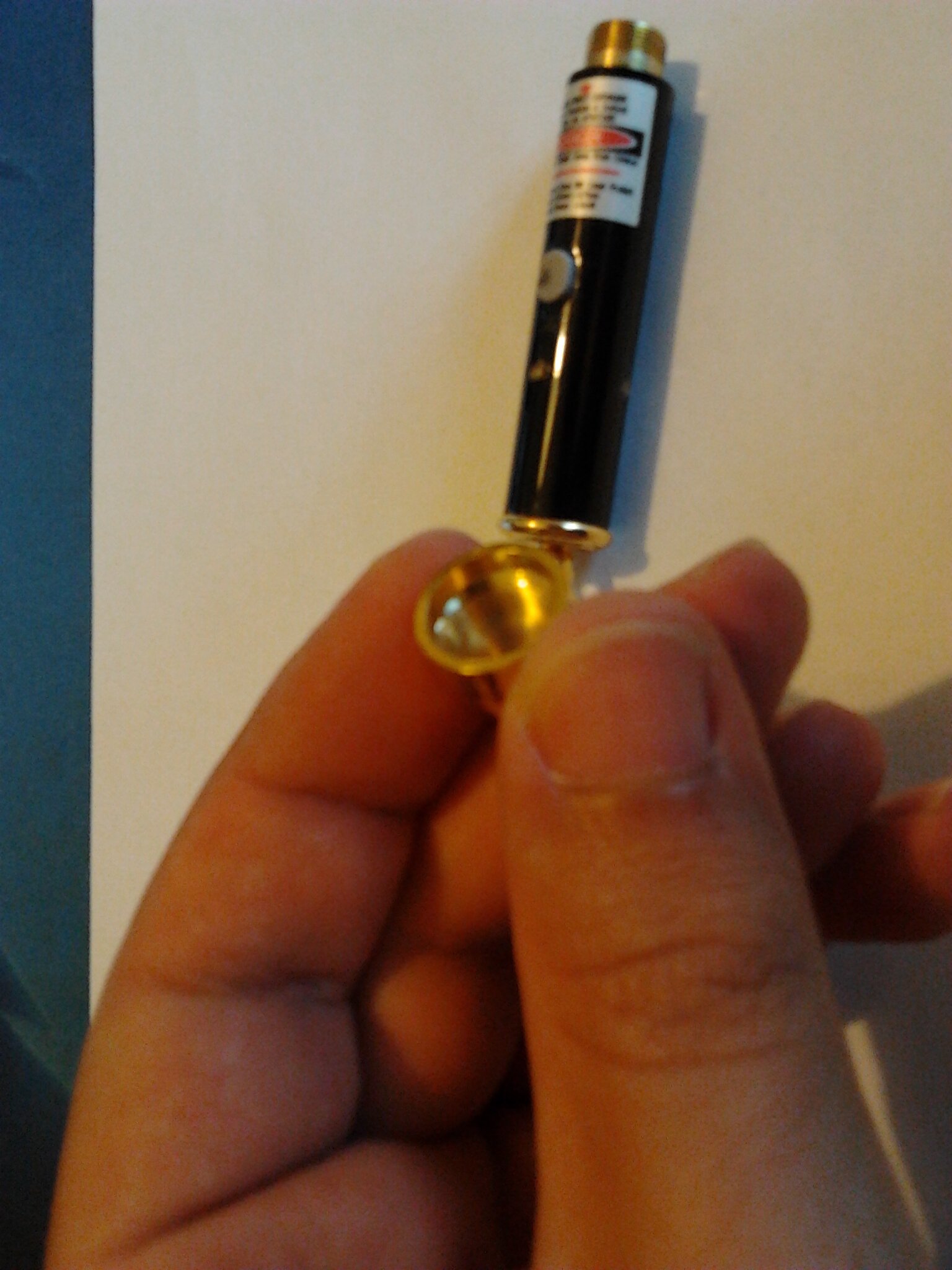

Επειδή με έτρωγε το "σκουλίκι" μου μπήκε η ιδέα αν θα μπορούσε κάποιος να φτιάξει ένα tuBlug από φτηνά υλικά. Η απόπειρα πέτυχε και σας παρουσιάζω το "tuBlug του φτωχού αστρονόμου". Το tuBlug δουλεύει πολύ καλά και το χρησιμοποιώ εδώ και αρκετό καιρό. Τα υλικά είναι ένα πολύ φτηνό laser collimator και ένα κομματάκι διάφανης μεμβράνης από πακέτο τσιγάρων. Στην ουσία το tublug χρησιμοποιεί κάποιο μέσω διάχυσης για την ακτίνα του laser. Το laser collimator είναι της TS και το είχα πάρει παλαιότερα και δεν μου χρειαζόταν οπότε το αξιοποίησα. Η ευθυγράμμιση πλέον είναι θέμα δευτερολέπτων. Αυτο που πρέπει να κάνουμε είναι να βγάλουμε από το collimator το laser και να τοποθετήσουμε τη μεμβράνη από εκεί που βγαίνει η δέσμη. Εγώ την έβαλα στο καπάκι του laser αλλά μπορεί κάποιος να την κολλήσει με ταινία στην κεντρική τρύπα του collimator.

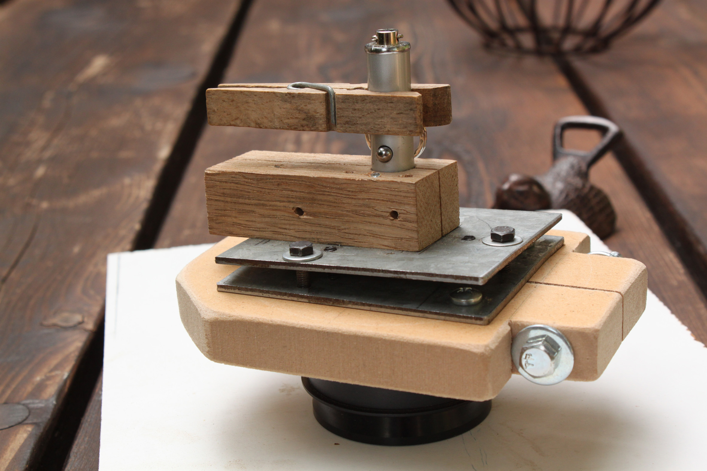

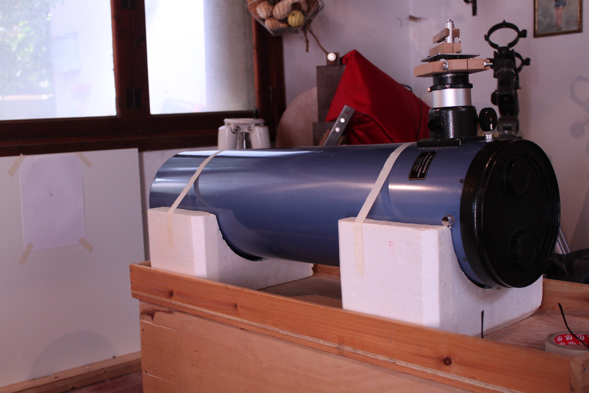

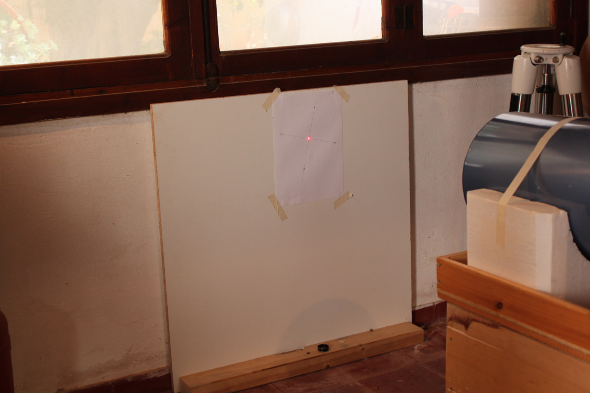

Έχοντας δώσει λεφτά και καεί από την τεχνολογική πατάτα της Baader με το πολλά υποσχόμενο laser collimator, είπα να πάρω την μοίρα μου στα δικά μου χέρια, και έφτιαξα μόνος μου laser collimator!
Το χρησιμοποιώ ένα χρόνο και τρεις μήνες και δεν το αποχωρίζομαι με τίποτα. Το έχουν δει αρκετοί φίλοι πέρυσι το καλοκαίρι στον Κιθαιρώνα εν δράση. Βέβαια το πράγμα χωρά εξέλιξη. Διότι με αυτό ρυθμίζεις μόνο το δευτερεύον. Το σύστημα ευθυγράμμισης της ακτίνας είναι ΤΕΛΕΙΟ. Πετυχαίνεις ακίνητο σημείο όταν το περιστρέφεις επάνω στον εστιαστή και χρησιμοποιώντας τον αντάπτορα των 50 χιλιοστών προσοφθάλμιων που χρησιμοποίησα δεν κουνιέται το κόκκινο σημαδάκι ούτε όταν σφίγγω τα βιδάκια συγκράτησης του, στον εστιαστή. Έτσι μου άνοιξε η όρεξη να μπορούσα να το εξελίξω το θέμα και να γίνεται να ευθυγραμμίζω και το πρωτεύον. Όμως λύση δεν βρίσκω. Πάει γέρασα! Εσύ τα πας πολύ καλύτερα. Για δούλεψε το λήγω το θέμα.
