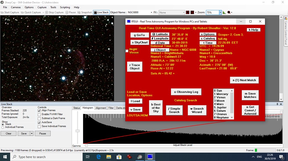

Ανασταίνω το παλιό αυτό νήμα για να γράψω μετά από χρόνια την διαδικασία που ακολουθώ για βιντεοπαρατήρηση.
Επ ουδενί δεν ισχυρίζομαι πως ο δικός μου τρόπος είναι ο καλύτερος/ευκολότερος απλά είναι αυτός που μόνος μου έχω καταλήξει να ακουλουθώ και με βολεύει.

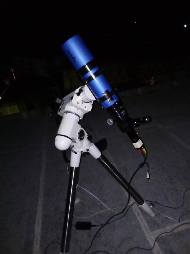

Ξεκινώ στήνοντας και ευθυγραμμίζοντας πολικά με την πολική διόπτρα την EQ6 χωρίς τον εξοπλισμό επάνω καθότι οι κοχλίες της είναι ευαίσθητοι και δεν ρισκάρω να κάνω ζημιά αλλά ούτε και χρειάζεται υπερακριβής πολική για βιντεοαστρονομία.
Βάζω το τηλεσκόπιο στην βάση (συνήθως το Skywatcher 102/500 με το flip mirror) και το ζυγίζω. Ο erfle 32 εστιάζει στο ίδιο σημείο με την κάμερα όταν ειναι σχεδόν τελείως τραβηγμένος έξω και έχει μεγάλο πεδίο ώστε το τηλεσκόπιο να ειναι σχεδόν ερευνητής του εαυτού του.
Συνδέω κάμερα με υπολογιστή μεσω frame grabber και ανοιγω το sharpcap 2.9 (την τελευταία δωρεάν έκθεση διότι δεν θέλω να πληρώνω κάθε χρόνο συνδρομή όπως γίνεται με τις καινούργιες εκδόσεις). Ρυθμίζω την έκθεση στην LN300 στο ELECTRIC 16Χ (περίπου 1/3 δευτ) με AGC μονίμως στο LOW για να εστιάσω με ακρίβεια και ξεκινώ το καλιμπράρισμα του goto με τρια άστρα, δύο ανατολικά και ένα δυτικά του μεσημβρινού. Η ευθυγράμμιση γίνεται μέσω της κάμερας προβάλλοντας στο sharpcap σταυρόνημα για μεγαλύτερη ακρίβεια. Το flip mirror βοηθάει να φέρουμε το άστρο στο πεδίο της κάμερας. Εστιάζω με ακρίβεια την κάμερα στο πρώτο άστρο καλιμπραρίσματος του goto με το ψηφιακό ζουμ στο 200% στο sharpcap ώστε να έχω ακρίβεια και εν συνεχεία τον προσοφθάλμιο λύνοντας τη βίδα συγκράτησης και μετακινώντας τον μέσα έξω πριν τον ξανασφαλίσω ώστε να είναι εστιασμένος ακριβώς μαζί με την κάμερα.
Αφού τελειώσει το καλιμπράρισμα του goto συνδέω με καλώδιο που κατασκεύασα μόνος, γιατί αυτό που δίνεται μαζί με τη στήριξη είναι κοντό, την EQ6 με τον υπολογιστή επιλέγοντας RS-232 στο χειριστήριο και τρέχοντας το μικρό και ελαφρύ rtgui+s. Δεν χρειάζεται ascom, το rtgui+s έχει δικούς του drivers και αναγνωρίζει την EQ6 σαν Nexstar Original. Ανεβάζω την έκθεση στην LN300 στο 256Χ και εντοπίζω τον στόχο με το rtgui+s. Κάποιες φορές πατάω το κουμπί SkyChart που αμέσως ανοίγει χάρτη στο Cartes du Ciel με το αντικείμενο κεντραρισμένο. Ανεβάζω την έκθεση στο 512Χ αν χρειάζεται ή και στο 1024Χ αν πρόκειται για αμυδρό στόχο. Το 1024Χ ωστόσο το αποφεύγω γιατί έχει αρκετό θόρυβο. Πατάω Live Stack στο sharpcap με τους "σύρτες" ρυθμιζω την εικόνα (black point, white point, gamma) και αράζω απολαμβάνοντας παρατήρηση. Σώζω σε FITS και επεξεργάζομαι την άλλη μέρα την εικόνα βάζοντας και πλαίσια με το fitswork ενώ κάποιες εικόνες τις σώζω και save as viewed . Άμα είναι καλοκαίρι ανοίγω και μια δροσερή μπύρα :cheesy:
