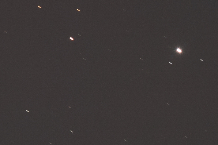

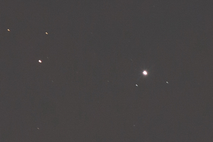

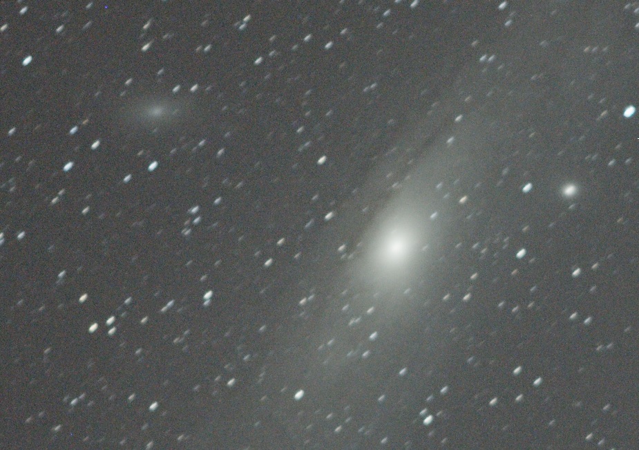

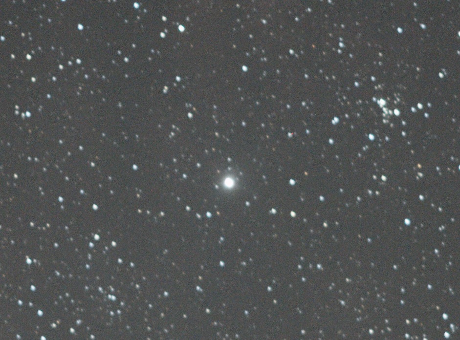

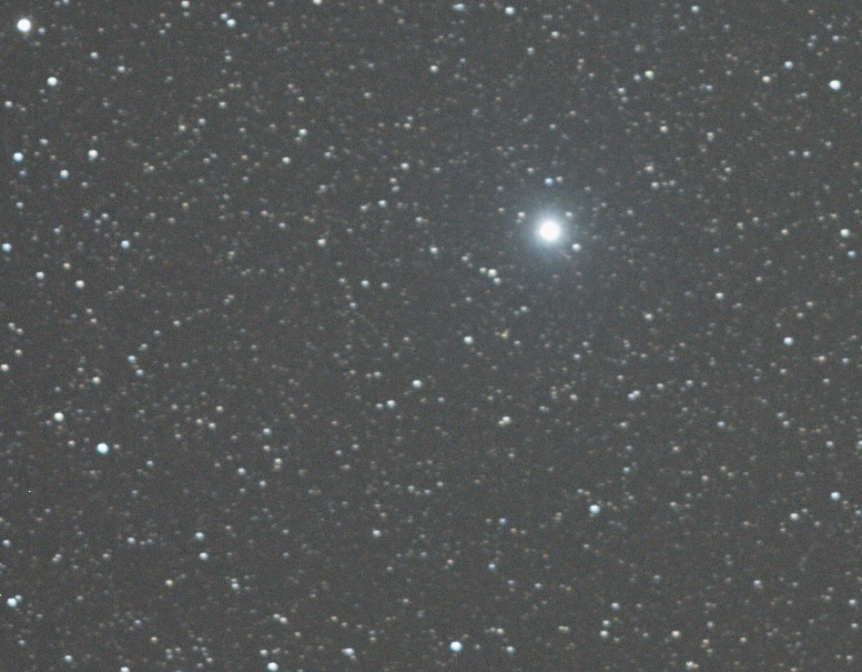

KC Δημοσιεύτηκε Νοέμβριος 29, 2015 Μοιραστείτε Δημοσιεύτηκε Νοέμβριος 29, 2015 Γεια όσους διαθέτουν ένα από τους παρακάτω sky trackers Sky-Watcher Star AdventureriOptron SkytrackerVixen PolarieAstrotrac TT320X-AG Θα ήθελα να ρωτήσω με πολική ευθυγράμμιση κάνοντας χρήση της πολικής διόπτρας, και προσαρμογή ενός τηλεφακού 200mm επάνω μπορεί κάποιος να πάρει 5 λεπτες εκθέσεις με ολοστρόγγυλα άστρα σε όποιο σημείο του ουρανού στρέψει την κάμερα; Με τη στήριξη Vixen GP που διαθέτει μοτέρ σε RA και πολική ευθυγράμμιση με την ενσωματωμένη πολική διόπτρα έχω στρογγυλά άστρα με 200mm φακό όταν η κάμερα κοιτάζει δυτικά (δείτε τον Altair). Σε άλλα σημεία του ουρανού με την ίδια έκθεση έχω trails... Παραθέτω σχετικές φωτογραφίες 5 λεπτες από τη χθεσινή πειραματική φωτογράφιση. “The fault, dear Brutus, is not in our stars, but in ourselves, that we are underlings.” ― William Shakespeare, Julius Caesar ALBIREO OBSERVATORY Αlbireoobservatory Σύνδεσμος για σχόλιο Κοινή χρήση σε άλλους ιστότοπους More sharing options...

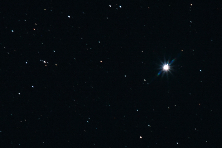

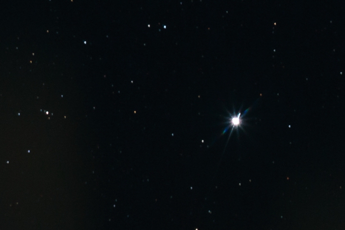

alepohori Δημοσιεύτηκε Νοέμβριος 29, 2015 Μοιραστείτε Δημοσιεύτηκε Νοέμβριος 29, 2015 Κώστα ρίξε μια ματιά στις δοκιμαστικές με το Skytracker, αλλά με 270mm τετράλεπτες και εξάλεπτες. Deneb ( dec. +45) και Porrima ( declination -1). hope it helps! Δημήτρης ΚαπετανάκηςCGCG108-138: Mag 15.5v, να τ''αφήσω; Πολλά τα mag Άρη! Το flickr μου Σύνδεσμος για σχόλιο Κοινή χρήση σε άλλους ιστότοπους More sharing options...
KC Δημοσιεύτηκε Νοέμβριος 29, 2015 Συγγραφέας Μοιραστείτε Δημοσιεύτηκε Νοέμβριος 29, 2015 Γεια σου ΔημήτρηΤα αποτελέσματα σου δείχνουν ότι έχεις και εσύ θέματα με την iOptron με την προσαρμογή του τηλεφακού επάνω. Προφανώς με φακούς μικρότερης εστιακής π.χ. 50mm τα πράγματα εκεί αλλάζουν δραματικά και το τελικό αποτέλεσμα σε αποζημιώνει. “The fault, dear Brutus, is not in our stars, but in ourselves, that we are underlings.” ― William Shakespeare, Julius Caesar ALBIREO OBSERVATORY Αlbireoobservatory Σύνδεσμος για σχόλιο Κοινή χρήση σε άλλους ιστότοπους More sharing options...
alepohori Δημοσιεύτηκε Νοέμβριος 29, 2015 Μοιραστείτε Δημοσιεύτηκε Νοέμβριος 29, 2015 Κώστα τέτοιες στηρίξεις έχουν μεγάλους περιορισμούς στο γινόμενο εστιακή Χ χρόνος. Την χρησιμοποιώ σχεδόν αποκλειστικά με 24mm και με πολύ μικρότερους χρόνους. Κοίτα κι αυτό http://www.dpreview.com/forums/thread/3456154 Δημήτρης ΚαπετανάκηςCGCG108-138: Mag 15.5v, να τ''αφήσω; Πολλά τα mag Άρη! Το flickr μου Σύνδεσμος για σχόλιο Κοινή χρήση σε άλλους ιστότοπους More sharing options...
ecuador Δημοσιεύτηκε Νοέμβριος 29, 2015 Μοιραστείτε Δημοσιεύτηκε Νοέμβριος 29, 2015 Με το skytracker ένας φίλος μου τραβάει άνετα 5λεπτες με φακούς ευρυγώνιους και μεσαίους ως 50mm. Για σοβαρούς τηλεφακούς μάλλον το skyguider είναι το κατάλληλο.Όμως μια παρατήρηση, το software της iOptron, τουλάχιστον οι σχετικά νέες εκδόσεις iOS φαίνεται να κάνουν ένα σφάλμα στο hour angle όταν ο πολικός αστέρας είναι προς το κέντρο των τεταρτημορίων (δηλαδή μακριά από τις 3/6/9/12 ώρες), έως και 15 λεπτά (που αντιστοιχούν κοντά στα 5 arcmin). Αν το χρησιμοποιείτε (δεν ξέρω π.χ. αν συμβαίνει και σε android), και τύχει να κάνετε τη ρύθμιση την ώρα που είναι το σφάλμα κοντά στο μέγιστο, μπορεί να σας μειώσει αισθητά την έκθεση. Επίσης αν χρησιμοποιήσετε ένα πρόγραμμα που δεν υπολογίζει τη διάθλαση, για την Ελλάδα σημαδεύετε 1.3 arcmin χαμηλότερα.Με τη "βαρύτερη" iOptron ZEQ25 που έχει τον ίδιο μηχανισμό RA με την skyguider στα 600mm αν προσέξω πολύ κατά την πολική ευθυγράμμιση, μπορώ να κάνω 2λεπτες χωρίς trails, οπότε θεωρητικά 5λεπτη στα 200mm δεν πρέπει να είναι έξω από τις δυνατότητες... Αλλά μιλάμε για μεγαλύτερη κατηγορία το skyguider, παρόμοιο περισσότερο με το Star Adventurer (παρά τα μικρότερα Astrotrac/Polarie/SkyTracker).Να παρατηρήσω πως το Astrotrac χάνει σε πολική ευθυγράμμιση σε σχέση με τα υπόλοιπα, καθώς έχει reticle μικρότερης ακρίβειας. Astro Blog Delta & Polar Scope Align for iOShttp://astro.ecuadors.net Violence is the last refuge of the incompetent. Σύνδεσμος για σχόλιο Κοινή χρήση σε άλλους ιστότοπους More sharing options...

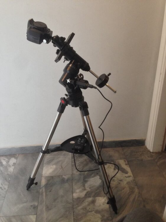

astrovox Δημοσιεύτηκε Φεβρουάριος 23, 2016 Μοιραστείτε Δημοσιεύτηκε Φεβρουάριος 23, 2016 Η παλιά ισημερινή στήριξη που συνόδευε κάποτε το γνωστό bresser στα lidl (που μετέπειτα έγινε αλταζιμουθιακή) παρέμενε με το μοτέρ της στο ντουλάπι για 5 χρόνια, μπορεί και αρκετά παραπάνω, ούτε που μπροώ να θυμηθώ... Με την τωρινή προσθήκη μιας κεφαλής μπίλιας για κάμερα, ετοιμάζομαι να κάνω τα πρώτα πειράματα σε πορτρέτα αστερισμών και θα σας ενημερώσω για τα αποτελέσματα. «I have loved the stars too fondly to be fearful of the night». Sarah Williams, The Old Astronomer Σύνδεσμος για σχόλιο Κοινή χρήση σε άλλους ιστότοπους More sharing options...
