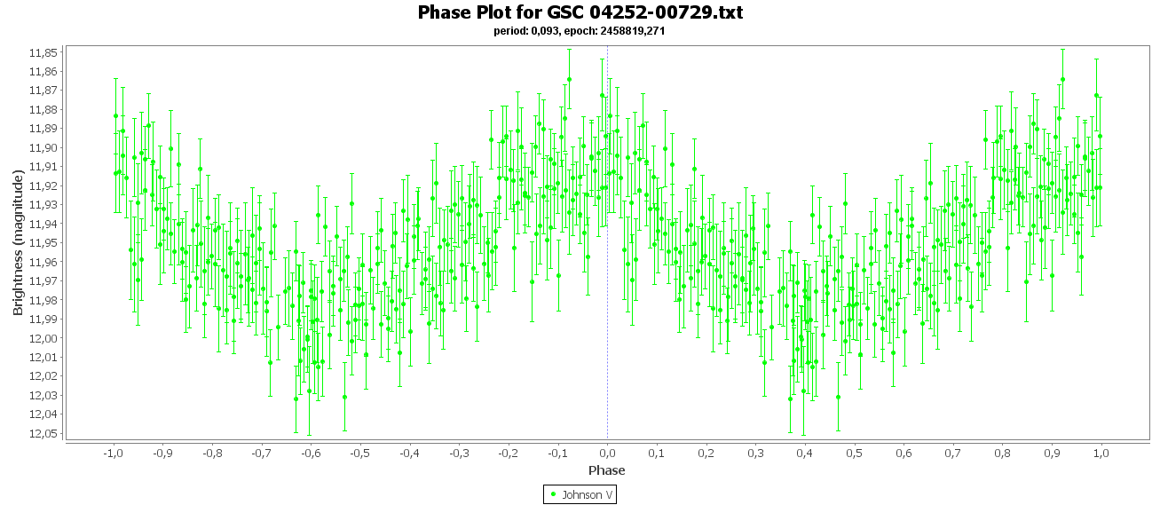

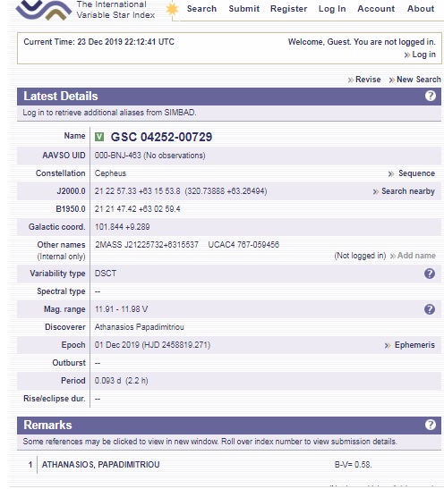

Μια ακόμη ανέλπιστη ανακάλυψη ενός νέου μεταβλητού αστέρα στον αστερισμό του Κηφέα! :D :D
Το αστέρι με την ονομασία GSC 04252-00729 έχει πολύ μικρή διακύμανση λαμπρότητας 0,07 mag δηλαδη από 11.91 - 11.98 mag .
Κατατάσσεται στους παλλόμενους μεταβλητούς τύπου DSCT με περίοδο 2,2 ώρες από μέγιστο σε μέγιστο. Χρειάστηκαν 4μιση ώρες λήψης με dslr και λήψη αρχείων βαθμονόμησης όπως darks , flats , bias
Τα δεδομένα τα έστειλα στην AAVSO και μετά από έλεγχο εγκρίθηκε και απέκτησε AUID και μπορεί να δεχτεί παρατηρήσεις ερασιτεχνών. Καταχωρήθηκε επίσης στη βάση δεδομένων VSX και απέκτησε Ephemeris.
Να πω πως η διαδικασία υποβολής νέου μεταβλητού στην AAVSO είναι ίσως το πιο δύσκολο κομμάτι μιας και πρέπει ο ερασιτέχνης να υποβάλλει πλήθος δεδομένων , όπως την ακριβή περίοδο του άστρου , το epoch , σύγκριση με άλλα παρατηρησιακά δεδομένα ,τον τύπο του μεταβλητού , άλλες πιθανές ονομασίες , τυχόν δημοσιεύσεις για το άστρο και πολλά άλλα!

Σας παραθέτω φωτογραφίες με την περιοχή αλλά και τη φωτομετρική του καμπύλη όπως και το link με την καταχώρησή του στο VSX.
https://www.aavso.org/vsx/index.php?view=detail.top&oid=1500061&image=poss2ukstu_red
