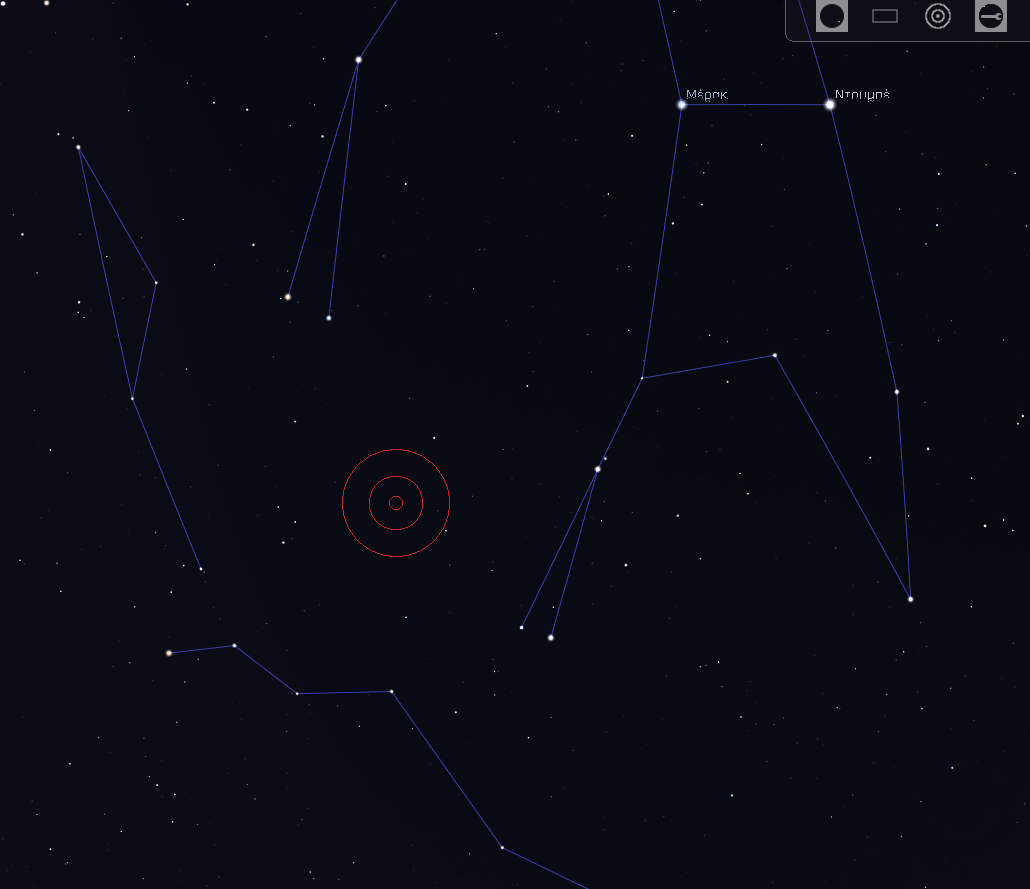

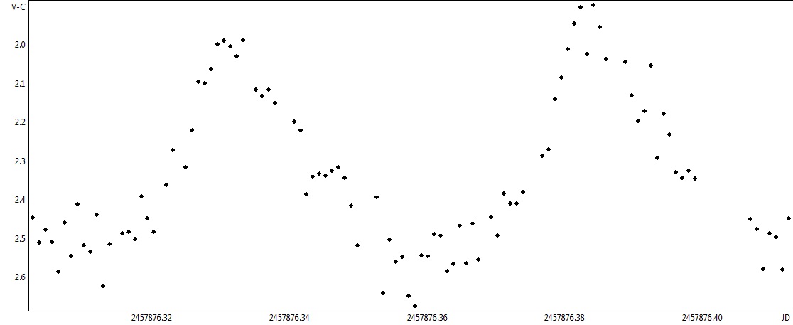

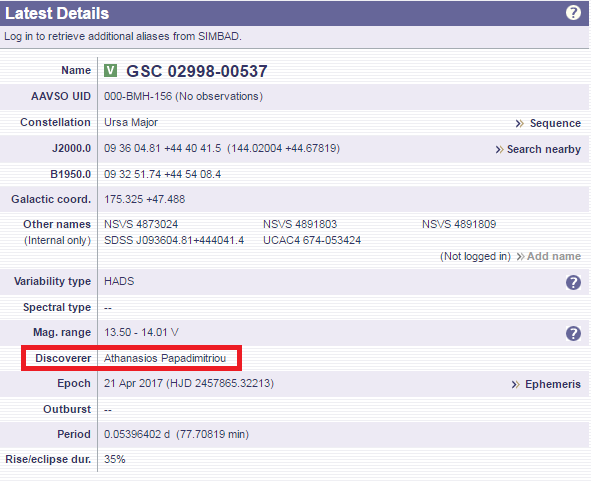

HOMO Δημοσιεύτηκε Μάιος 5, 2017 Μοιραστείτε Δημοσιεύτηκε Μάιος 5, 2017 Με χαρά μου σας ανακοινώνω πως ανακάλυψα έναν νέο μεταβλητό αστέρι στον αστερισμό της Μ. Αρκτου. Το αστέρι έχει συντεταγμένες RA 09 36 04.81 DEC +44 40 41.5 και φέρει τον κωδικό GSC 02998-00537 . Είναι μεταβλητός τύπου δ scuti υψηλής έντασης. Έχει μέγεθος από 13,5 - 14 mag και περίοδο λιγότερο από 1μιση ώρα. Αρκετά γρήγορος και με μεγάλη διακύμανση μεγέθους. Τα δεδομένα τα έστειλα στην AAVSO και μετά από έλεγχο εγκρίθηκε και απέκτησε AUID και μπορεί να δεχτεί παρατηρήσεις ερασιτεχνών. Καταχωρήθηκε επίσης στη βάση δεδομένων VSX και απέκτησε Ephemeris.Χρειάστηκαν 2μιση ώρες λήψης με dslr και επεξεργασία με το λογισμικό φωτομετρίας C Muniwin. Φυσικά η ανακάλυψη έγινε τυχαία μια και οι λήψεις γίνονταν για την καταγραφή άλλου μεταβλητού. Το λογισμικό φωτομετρίας C Muniwin έχει εργαλείο για τον εντοπισμό κι άλλων μεταβλητών στο ίδιο πεδίο. Ο εξοπλισμός που χρησιμοποιήθηκε ήταν: Βάση celestron CG5τηλεσκόπιο skywatcher 150/750 pds newtonianκάμερα canon 100Dοδηγητική κάμερα QHY5 Σας παραθέτω φωτογραφίες με την περιοχή αλλά και τη φωτομετρική του καμπύλη όπως και την καταχώρησή του στο VSX. Ο ΣΚΥΛΟΣ ΤΩΝ ΑΣΤΡΩΝ Σύνδεσμος για σχόλιο Κοινή χρήση σε άλλους ιστότοπους More sharing options...

HOMO Δημοσιεύτηκε Μάιος 7, 2017 Συγγραφέας Μοιραστείτε Δημοσιεύτηκε Μάιος 7, 2017 Σας ευχαριστώ όλους από καρδιάς. Πραγματικά ήταν κάτι πρωτόγνωρο για μένα .Το αστέρι έχει πολύ μεγάλη διακύμανση στη λαμπρότητά του . Βέβαια ο ουρανός έχει σαρωθεί και σαρώνεται συνεχώς είτε από ερασιτέχνες , είτε από μεγάλα τηλεσκόπια και μου φαινόταν απίθανο να έχω πετύχει κάποιον καινούριο μεταβλητό. Το έλεγξα πολλές φορές ξαναφόρτωσα τα δεδομένα στο λογισμικό , άλλαζα τα αστέρια αναφοράς μήπως και αυτά είναι μεταβλητα και δίνουν λάθος εντυπώσεις, ξαναβγαλα το τηλεσκόπιο μετά από 3-4 μέρες και πήρα περισσότερες λήψεις , πρόσεξα ιδιαίτερα τα calibration frames αλλά αυτός εκεί σταθερά μεταβαλλόμενος και γρήγορος . Οπότε είπα δεν γίνεται να κάνω λάθος . Μόλις έστειλα την καμπύλη στο τμήμα VSX της AAVSO ο υπεύθυνος φαντάζομαι εστρεψε το τηλεσκόπιο την επόμενη βραδιά και μου επιβεβαιωσε την έντονη μεταβλητότητά του. Έτσι έγινε αποδεκτή η υποβολή και μάλιστα το αστέρι απέκτησε πολύ γρήγορα ταυτότητα AUID και ephemeris δηλαδή βγήκε ημερολόγιο με τα μέγιστα των αναπάλσεών του. Για να πούμε την αλήθεια ο χώρος της φωτομετρίας σου δίνει τη δυνατότητα της ανακάλυψης μιας και οι περισσότεροι μεταβλητοί αστέρες έχουν εντοπιστεί από ερασιτέχνες. Δεν είναι δηλαδή κάτι σπάνιο. Οι περισσότεροι που ασχολούνται έχουν κάνει αρκετες υποβολές νέων μεταβλητών. Επίσης ο εξοπλισμός που χρειάζεται είναι ο βασικός εξοπλισμός για αστροφωτογραφία και η φωτορρύπανση δεν παίζει τόσο σημαντικό ρόλο (σε λογικά πλαίσια πάντα...). Η τύχη πάντως παιζει καποιο ρόλο Ο ΣΚΥΛΟΣ ΤΩΝ ΑΣΤΡΩΝ Σύνδεσμος για σχόλιο Κοινή χρήση σε άλλους ιστότοπους More sharing options...
