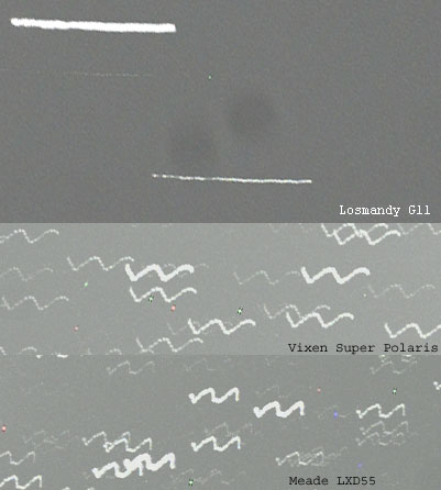

Γεώργιος Ταρσούδης Δημοσιεύτηκε Φεβρουάριος 10, 2006 Δημοσιεύτηκε Φεβρουάριος 10, 2006 Τελικά οι διαφορές σε μια Losmandy G11 και σε μια Vixen super polaris και τέλος με Meade LXD 55 είναι εμφανές στην παρακάτω εικόνα. Πηγή :http://www.astrosurf.com/afernandez/equipment/g11/pe_monturas.jpg Περίμενα καλύτερα αποτελέσματα από την Vixen super polaris τελικά αν σκεφτούμε ότι η LXD 75 έχει διορθωθεί σε κάποια σημεία από την LXD 55 και σου προσφέρει πολλά περισσότερα για την τιμή που έχει!!! Άσχετα που εγώ ακόμη δεν έχω στήριξη λόγο του γνωστού πλέον προβλήματος μου.Βέβαια η Vixen και η Meade σε σχέση με την Losmandy είναι από ότι βλέπουμε στην παρακολούθηση σαν 7 μποφόρ θάλασσα. Δεν ξέρω με το PEC που έχει το autostar της LXD075 διορθώνει κάπως το πρόβλημα, δεν είχα την τύχη να το δουλέψω ακόμη!!! Φιλικά Γιώργος Ταρσούδης ΓιώργοςΑλεξ/πολη Υπό κατασκευή / προσωρινόhttp://lunarcaptures.wordpress.com/

Γεώργιος Ταρσούδης Δημοσιεύτηκε Φεβρουάριος 10, 2006 Συγγραφέας Δημοσιεύτηκε Φεβρουάριος 10, 2006 Κώστα έχεις απόλυτα δίκιο ο Φώτης είναι από μόνος του guider. Έχει ξεπεράσει κατά πολύ τα όρια της στήριξης του, και δεν πρέπει να χτυπά το κεφαλή του. Το έβαλα απλά για να δούμε τι διαφορά έχει μια καλή στήριξη η οποία στην περίπτωση του Φώτη απλά θα έβαζε το κερασάκι στην τούρτα!!! Ταρσούδης ΓιώργοςΑλεξ/πολη Υπό κατασκευή / προσωρινόhttp://lunarcaptures.wordpress.com/

Γεώργιος Ταρσούδης Δημοσιεύτηκε Φεβρουάριος 10, 2006 Συγγραφέας Δημοσιεύτηκε Φεβρουάριος 10, 2006 κ. Αντώνη φαντάζομαι ότι η AP Mach1GTO θα έχει γραφική παράσταση μια απόλυτη ευθεία!!!! Ταρσούδης ΓιώργοςΑλεξ/πολη Υπό κατασκευή / προσωρινόhttp://lunarcaptures.wordpress.com/
aristarchus Δημοσιεύτηκε Φεβρουάριος 10, 2006 Δημοσιεύτηκε Φεβρουάριος 10, 2006 Γιωργο, Μιλαμε για περιοδικο σφαλμα περιπου 0,1" και ειναι εξισου καλη (να μην πω καλυτερη) σε σχεση με την Paramount ME. Η δευτερη εχει πολυ παραπλανηκη αγγελια: Πχ. '"the Paramount ME's periodic error before PEC is so small that excellent seeing conditions (less than one arcsecond) are required just to measure and record the periodic error of the worm." (πηγη: απο http://www.astrovox.gr/forum/viewtopic.php?t=2458&postdays=0&postorder=asc&start=15 ). Φιλικά, Αντώνης Αγιομαμίτηςhttp://www.perseus.gr

Γεώργιος Ταρσούδης Δημοσιεύτηκε Φεβρουάριος 10, 2006 Συγγραφέας Δημοσιεύτηκε Φεβρουάριος 10, 2006 Σίγουρα στα νέα μοντέλα η Vixen αλλά και η Meade έχει πιστεύω διορθώσει το PEC, βέβαια την οριζόντια γραμμή της Losmandy G-11 δεν βλέπω να την πετυχαίνει. Για μας τους αγοραστές απλά να πω ότι καλά θα ήταν να ξέρουμε τι παίρνουμε δυστυχώς από τα περιοδικά που τα οποία τα στηρίζουν οι διάφορες εταιρείες δεν μαθαίνουμε την αλήθεια. Κανονικά αυτούς τους ποιοτικούς ελέγχους θα έπρεπε να κάνουν οι εταιρείες και όχι η ερασιτέχνες!!! βέβαια κάνουν ποιοτικό έλεγχο αλλά δεν τον δημοσιεύουν. Θα χαιρόμουν πολύ να έβλεπα τους ποιοτικούς ελέγχους και από άλλα μοντέλα. Ταρσούδης ΓιώργοςΑλεξ/πολη Υπό κατασκευή / προσωρινόhttp://lunarcaptures.wordpress.com/

aristarchus Δημοσιεύτηκε Φεβρουάριος 10, 2006 Δημοσιεύτηκε Φεβρουάριος 10, 2006 Αγαπητοί φίλοι,Να παρατηρήσω αρχικά ότι τα διαγράμματα περιοδικού σφάλματος που βρήκε ο Γιώργος δεν θεωρώ ότι είναι αντιπροσωπευτικά των στηρίξεων στις οποίες αναφέρονται ...Συμφωνω απολυτα κ. Ηλιοπουλε ... το χειροτερο δειγμα ειναι αυτο με ν=1. Όσο για τις στηρίξεις του Losmandy, τις έχω οπωσδήποτε σε μεγάλη εκτίμηση. Το περιοδικό τους σφάλμα όμως είναι, απ' όσο γνωρίζω, στα ίδια περίπου επίπεδα με εκείνο της GPDX (κάτω από +/-10 δευτ., πολύ σπάνια όμως κάτω από +/- 5 δευτ.) Η δικια μου ειναι μεταξυ +5.1" και +6.1" ανα στροφη (4 λεπτα). Τώρα, για στηρίξεις του επιπέδου της Paramount ΜΕ, Astrophysics 1200, Vixen Gaiax, Takahashi EM400 κλπ. αυτό που είναι βέβαιο είναι πως με την ενεργοποίση του PEC δεν υπάρχει ανάγκη οδήγησης ακόμη και για τολμηρές κλίμακες ειδώλου ! ΠΡΕΠΕΙ να προσεχουμε και τις δηλωσεις καθε εταιρειας οσον αφορα το μεγιστο σφαλμα. Για παραδειγμα, η Software Bisque μας ενημερωνει οτι "the Paramount ME's periodic error before PEC is so small that excellent seeing conditions (less than one arcsecond) are required just to measure and record the periodic error of the worm." και αυτο ειναι αφελης για τρεις λογους .... (1) δεν μας δινει συγκεκριμενα στοιχεια αλλα υπαρχει το υπονοουμενο οτι ειναι περιπου 1", (2) και να ειναι 1", δεν ειναι τιποτα το σπουδαιο επειδη μια πληρη στροφη χρειαζεται 149,6 δευτερολεπτα (ουσιαστικα 2,5 λεπτα) οπου αλλες βασεις εχουν μια στροφη ανα 6,25 λεπτα (Αstro-Physics) και ανα 8 λεπτα (Meade; LX200) και (3) η μετρηση του περιοδικου σφαλματος και η διορθωση του εχει ως βαση 10+ στροφες και για αυτο τον λογο ειναι βλακειες η κουβεντα "periodic error before PEC is so small that excellent seeing conditions (less than one arcsecond) are required just to measure and record the periodic error of the worm". Με 10+ στροφες, το σφαλμα του 1" ειναι πραγματικα 10" συνολικα και η μετρηση αυτη δεν απαιτει "seeing conditions (less than one arcsecond) are required just to measure and record the periodic error of the worm"! Με το (2), μια βαση με 1" ανα 2,5 λεπτα ουσιαστικα εχει σφαλμα 2.5" ανα 6,25 λεπτα (ωστε να υπαρχει ΣΩΣΤΗ συνγκρηση με την ΑΡ) και σφαλμα 3,2" ανα 8 λεπτα (ωστε να υπαρχει ΣΩΣΤΗ συνγκρηρη με την LX200! Φιλικά, Αντώνης Αγιομαμίτηςhttp://www.perseus.gr
