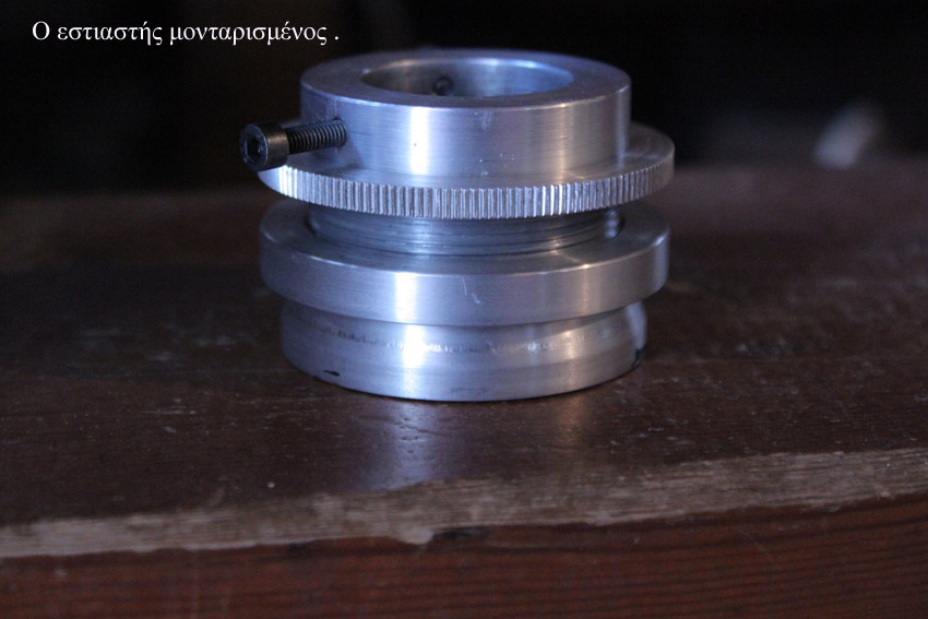

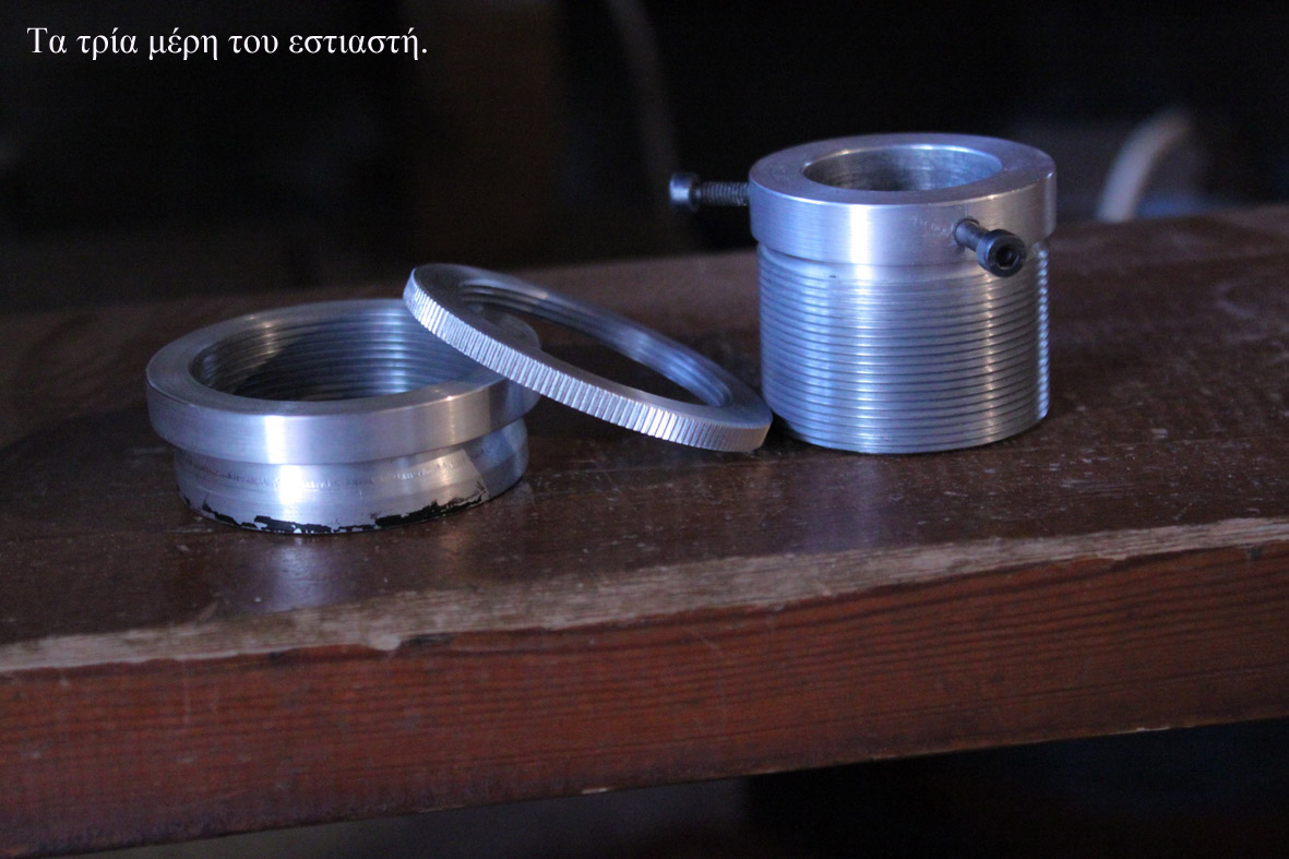

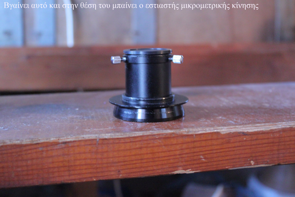

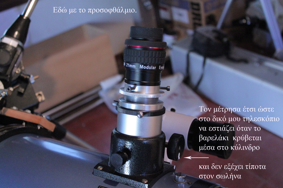

giannis60 Δημοσιεύτηκε Αύγουστος 28, 2018 Δημοσιεύτηκε Αύγουστος 28, 2018 Λάβε υπ΄όψιν τα όσα σου είπαν παρά πάνω αλλά και κάτι άλλο. Οι τρύπες του καινούργιου εστιαστή πρέπει να συμπίπτουν ακριβώς με αυτές του παλιού. Το τονίζω το παραπάνω. Στην αντίθετη περίπτωση μην τον αγοράσεις! ούτε κατά διάνυα ξέρεις το πόσο πολύ μπλέκεις. Ιδικά στην περίπτωση που παραλίγο να ταιριάζουν. Εγώ επειδή ήθελα και μικρομετρική κίνηση, σχεδίασα δικό μου που μπαίνει μέσα στον εστιαστή και βρήκα την υγειά μου. Διότι αυτοί του εμπορείου δεν είχαν ακριβώς τις τρύπες που βιδώνουν στον σωλήνα ακριβώς στα σημεία που τις έχει ο παλιός. Οι παρά κάτω φωτογραφίες είναι στου εστιαστή μου που μπαίνει μέσα στον προϋπάρχων. Εσύ να βγεις και να αποκριθείς παρών στο παρελθόν σου. Ρέα Γαλανάκη. Από το, Ελένη ή ο κανένας.
