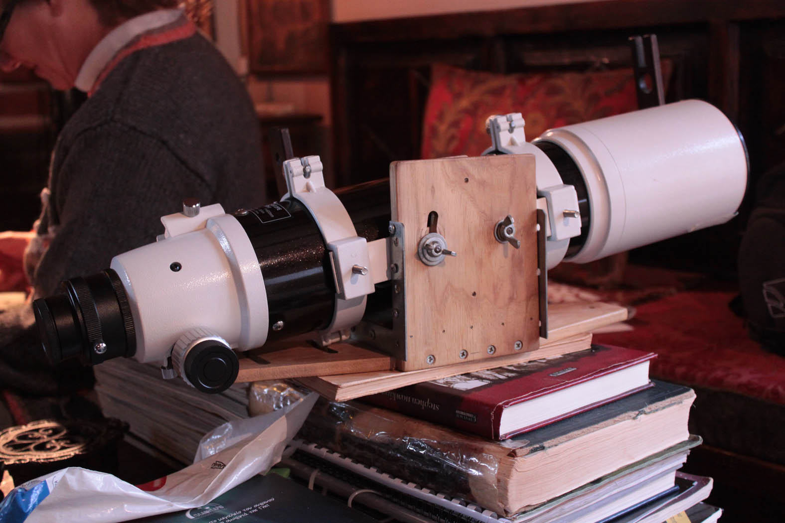

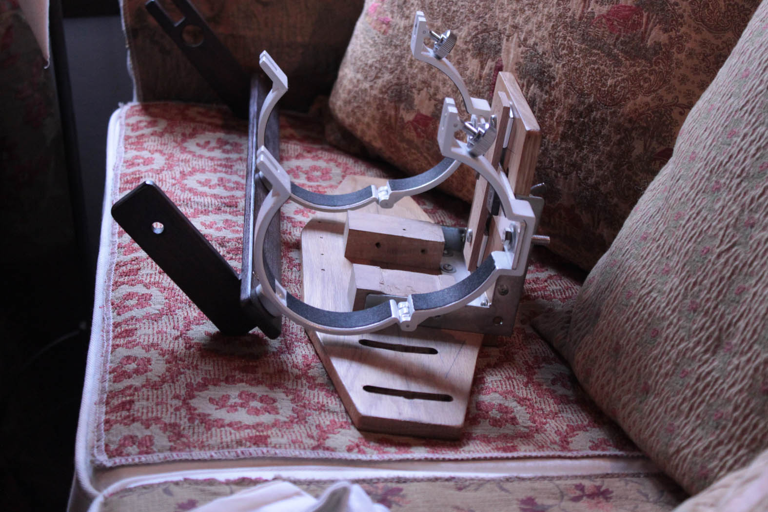

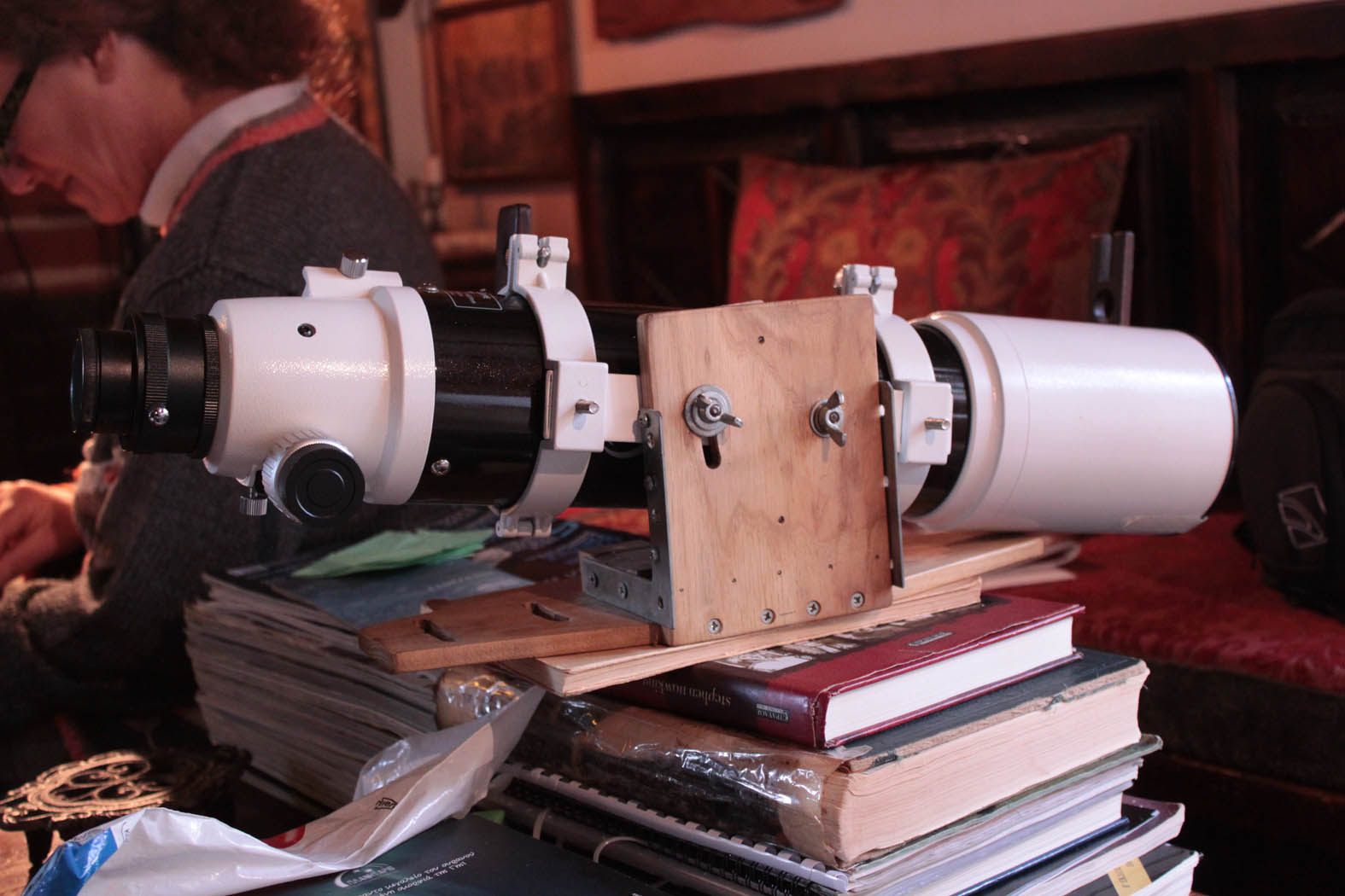

giannis60 Δημοσιεύτηκε Ιανουάριος 30, 2019 Δημοσιεύτηκε Ιανουάριος 30, 2019 Στην φωτογραφεία που με βλέπεις έχω το ED 80 επάνω στο 8ιντσο. Κάτω στις φωτογραφίες που σου στέλνω είναι κοντινά πλάνα τις κατασκευής μου. Αυτό στηρίζεται στα στεφάνια. Νομίζω ότι από εκεί πρέπει να ξεκινήσεις. Αγοράζοντας 2 στεφάνια, φτιάχνεις την βάση της κατασκευής σου. Επίσης μπορείς να τα προχωρήσεις λίγο πιο μπροστά ή λήγω πιο πίσω κι έτσι να βρεις το σημείο ισορροπίας. Όπως βλέπεις η κατασκευή στις φωτογραφίες μπορεί και κινεί το τηλεσκόπιο λίγες μοίρες επάνω – κάτω και λίγες δεξιά κι αριστερά. Αυτό χρησιμεύει για να μπορούν τα τηλεσκόπια να σημαδεύουν το ίδιο άστρο. (Όπως ο ερευνητής με το κυρίως τηλεσκόπιο). Εσύ να βγεις και να αποκριθείς παρών στο παρελθόν σου. Ρέα Γαλανάκη. Από το, Ελένη ή ο κανένας.

giannis60 Δημοσιεύτηκε Ιανουάριος 30, 2019 Δημοσιεύτηκε Ιανουάριος 30, 2019 Αν το βάλεις εκεί θα έχεις μεγάλα προβλήματα ισορροπίας. Όλο το σετ απ θα κρεμάει κάτω. Εσύ να βγεις και να αποκριθείς παρών στο παρελθόν σου. Ρέα Γαλανάκη. Από το, Ελένη ή ο κανένας.
