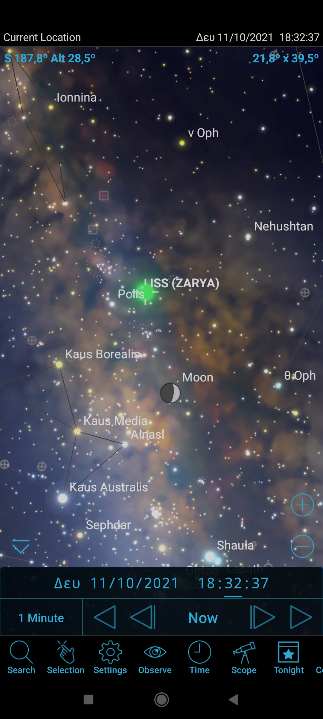

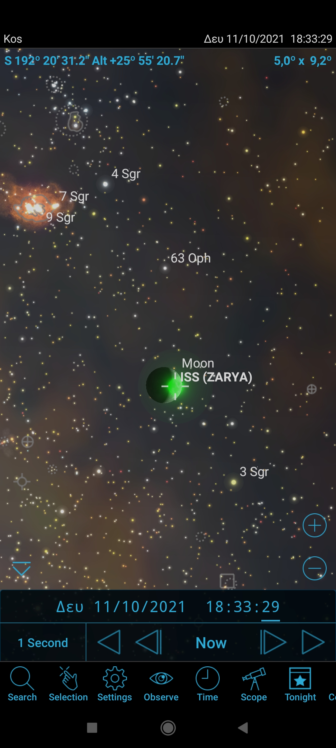

vagkaf Δημοσιεύτηκε Σεπτέμβριος 24, 2021 Δημοσιεύτηκε Σεπτέμβριος 24, 2021 Το sky safari δεν δείχνει ότι θα ευθυγραμμιστούν πάντως
spitonoikokurhs Δημοσιεύτηκε Σεπτέμβριος 24, 2021 Συγγραφέας Δημοσιεύτηκε Σεπτέμβριος 24, 2021 Το sky safari δεν δείχνει ότι θα ευθυγραμμιστούν πάντως Βαλε στο skysafari οτι βρισκεσαι στην Κω και ξαναδοκιμασε Είναι 11 Οκτωβρίου ή 10 Νοεμβρίου; Η ώρα είναι με βάση ποιόν;11 Οκτωβριου. https://transit-finder.com/
vagkaf Δημοσιεύτηκε Σεπτέμβριος 24, 2021 Δημοσιεύτηκε Σεπτέμβριος 24, 2021 Βαλε στο skysafari οτι βρισκεσαι στην Κω και ξαναδοκιμασε Ισχύει το είχα Αθήνα που να φανταστώ...Πάντως είδα περίπου ένα δευτερόλεπτο κρατάει η διάβαση...Βίντεο θα βγάλεις η πολλαπλές φωτογραφίες ? Σε κάθε περίπτωση να τις ανεβάσεις εδω να τις δούμε αν θες
