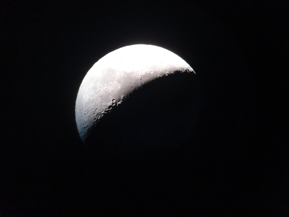

Καλησπερα! πριν κατι μερες πηρα ενα celestron astrofi 5. απο εκει που το πηρα, Αυτος μου ειπε πως θα πρεπει να το καθαριζω συχνα με ενα λενσπεν. Αυτο το εκανα για 2 μερες, και το καθαρισα με την γομα γυρω στις 5-6 φορες. Ενας φιλος μου που ξερει απο τηλεσκοπια ειπε πως ειναι κακο να καθαριζω συχνα την διορθωτική πλάκα, γιατι χαλαει τις στρωσεις. Μηπως εχει χαλασει η διορθωτική πλάκα και πως μπορω να το καταλαβω? επισης, πειραζει να το κουναω με το χερι καποιες φορες απο το να το κουναω με την εφαρμογη? Επισης πιο κατο εχω μια φωτογραφια του φεγγαριου, που εχει τραβηχθει με ενα samsung galaxy s8. Ευχαριστώ για τις απαντήσεις! :cry:
η φωτογραφια του φεγγαριου.

Αυτο το μπλε κατω αριστερά στο φεγγαρι ειναι φυσιολογικο ή εγινε ακό την κάμερα και δεν το καταλαβα?
Σύνδεσμος για σχόλιο
Λόγω του τρόπου τοποθέτησης της κάμερας κατά πάσα πιθανότητα.
Πάντως δεν είναι από τη διορθωτική πλάκα.

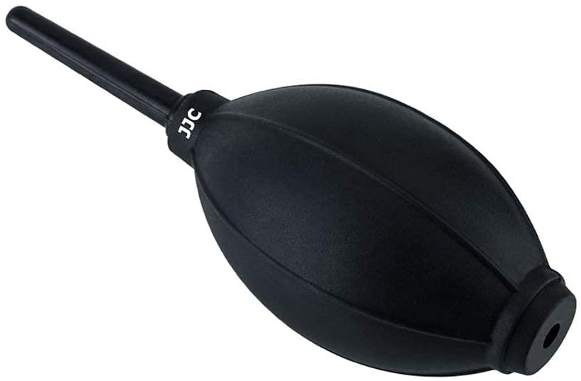

1) ΑΡΧΙΚΑ να απομακρύνεις όλους τους κόκκους σκόνης με ένα φυσερό-πουάρ σαν αυτό της φωτογραφίας κάτω (χωρίς να αγγίζεις την πλάκα)

*(καλύτερα πουαρ - όχι δοχείο με πεπιεσμένο αέρα όπως δείχνει στο βίντεο)
