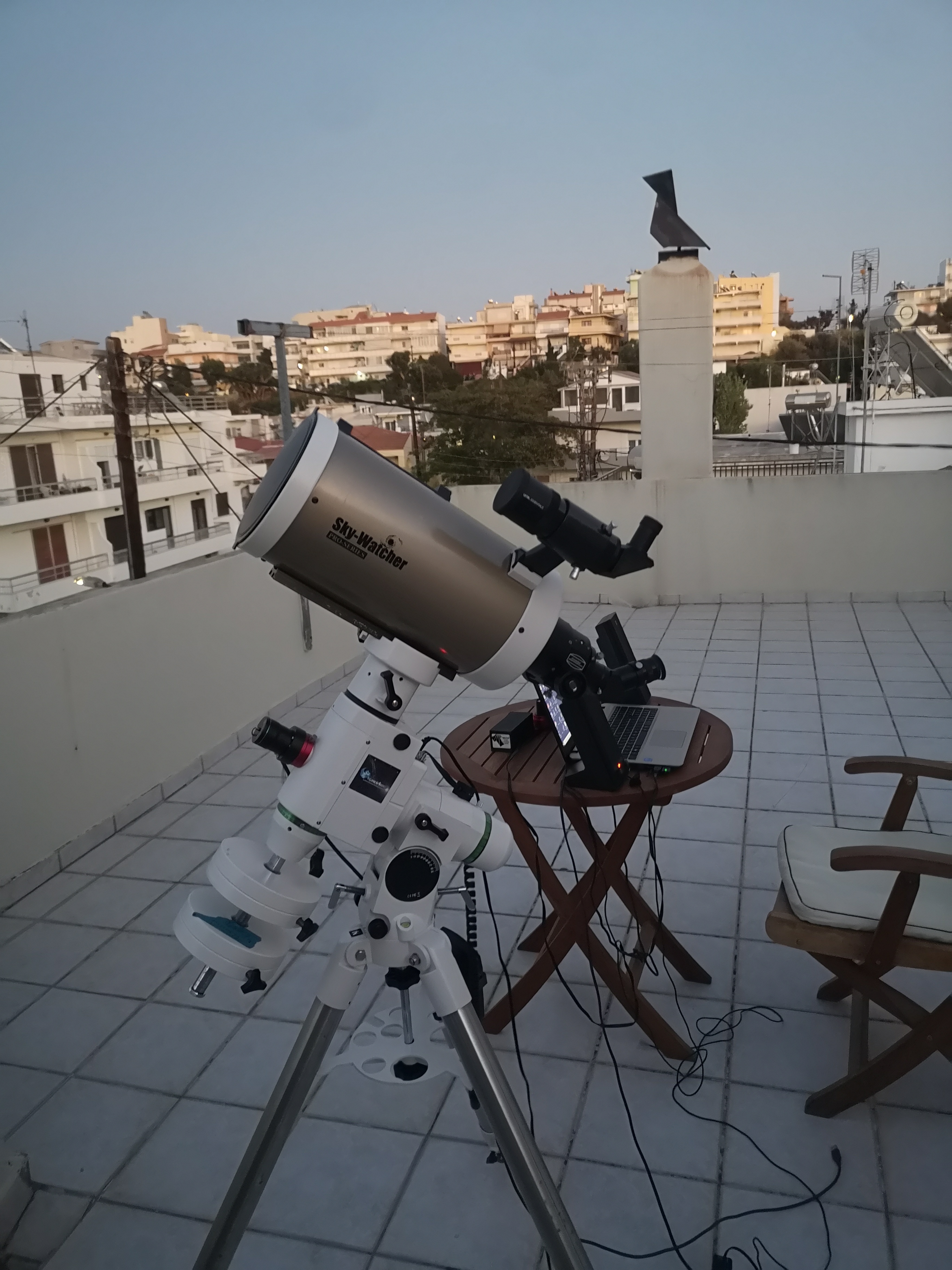

Iraklis Δημοσιεύτηκε Οκτώβριος 19, 2021 Μοιραστείτε Δημοσιεύτηκε Οκτώβριος 19, 2021 To 150 είναι αυτό. Εδώ είναι πάνω στην heq5, αν μπορείς να πάρεις μια ιδέα για το μέγεθος του. Σύνδεσμος για σχόλιο Κοινή χρήση σε άλλους ιστότοπους More sharing options...
Iraklis Δημοσιεύτηκε Οκτώβριος 19, 2021 Μοιραστείτε Δημοσιεύτηκε Οκτώβριος 19, 2021 Η διαφορά στα κιλά είναι γύρω στα 5-6. Ο όγκος δεν έχει μεγάλη διαφορά. Μ αυτή τη λογική θα σου πρότεινα το 150αρι με την Eq5. Είναι σημαντική η 1 ίντσα παραπάνω διάφραγμα και τα πόδια της Eq5 είναι ατσάλινα πολύ σταθεροτερα της eq3.Γενικα το 150αρι το έχω απολαύσει και το απολαμβάνω τα μέγιστα αλλά τονίζω ότι η στήριξη μου έχει goto και φυσικά κάνει tracking. Δεν ξέρω τι θα γινόταν αν έπρεπε να λοκαρω και να παρακολουθώ στόχους χειροκίνητα με το πεδίο ενός mak. Σύνδεσμος για σχόλιο Κοινή χρήση σε άλλους ιστότοπους More sharing options...

Iraklis Δημοσιεύτηκε Οκτώβριος 19, 2021 Μοιραστείτε Δημοσιεύτηκε Οκτώβριος 19, 2021 Με το καλό να έρθουν στα χέρια σου! Θα έλεγα να αφήσεις το προσοφθαλμιο και να επενδύσεις σε πολύ καλό ερευνητή. Τεράστιας σημασίας για το mak. Αν προσέξεις στη φωτογραφία έχω τον ανορθωτικο τον πενηντάρη και μπροστά διακρίνεται η βάση του telrad. Θα διευκολύνει αρκετά τον εντοπισμό των αντικειμένων. Ο telrad σου επιτρέπει εποπτεία της περιοχής του ουρανού που ψάχνεις, φέρνεις το στόχο στον ανορθωτικο και μετά κεντράρεις στο mak. Σύνδεσμος για σχόλιο Κοινή χρήση σε άλλους ιστότοπους More sharing options...
