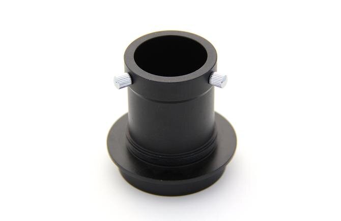

vagkaf Δημοσιεύτηκε Ιανουάριος 16, 2022 Δημοσιεύτηκε Ιανουάριος 16, 2022 (επεξεργάστηκε) Τις λεπίδες - αράχνη που κρατά το δευτερεύον κάτοπτρο έβλεπες επειδή ήταν πολύ έξω το προσοφθάλμιο, δεν έχει καμία σχέση ο ερευνητής. Το extension tube των 2 ιντσών προς το παρών δε θα χρειαστεί, παρά μόνο αυτό παρακάτω που καταλήγει σε 1.25 ίντσες απευθείας στον εστιαστή. Το επεξεργάστηκε Ιανουάριος 16, 2022 ο vagkaf
