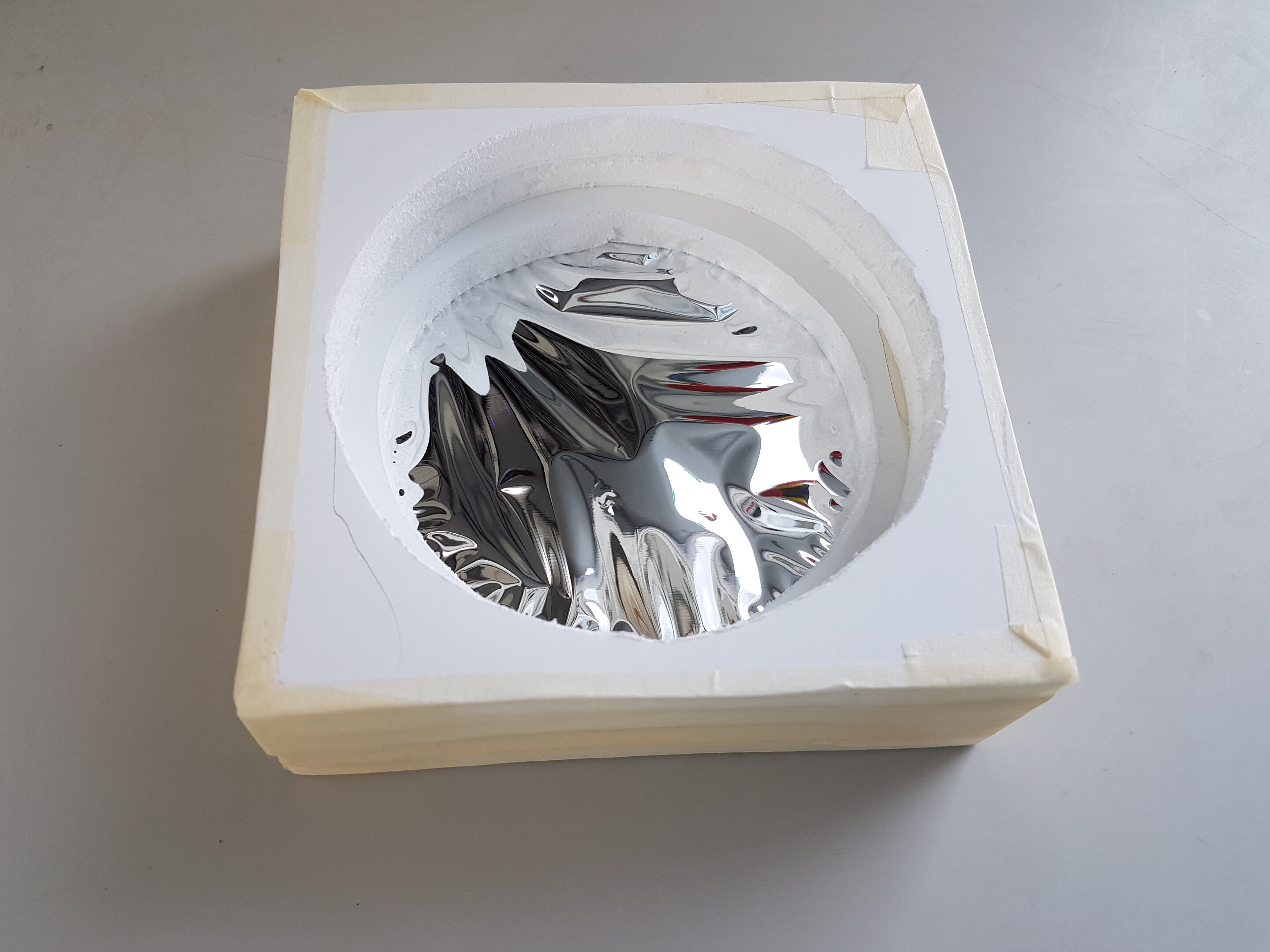

Θα δω πως μπορώ να αξιοποιήσω το πλαστικό αυτό πλαίσιο και αν βρω κάποιο τρόπο τοποθέτησης της μεμβράνης αφήνοντας μηδενικά περιθώρια να φύγει. ίσως χρησιμοποιώντας πλαστική ροδέλα που θα συγκρατείται ανάμεσα η μεμβράνη με βίδες και τέτοια παξιμάδια.. Αν μπορεί κάποιος να προτείνει κάτι θα βοηθούσε.

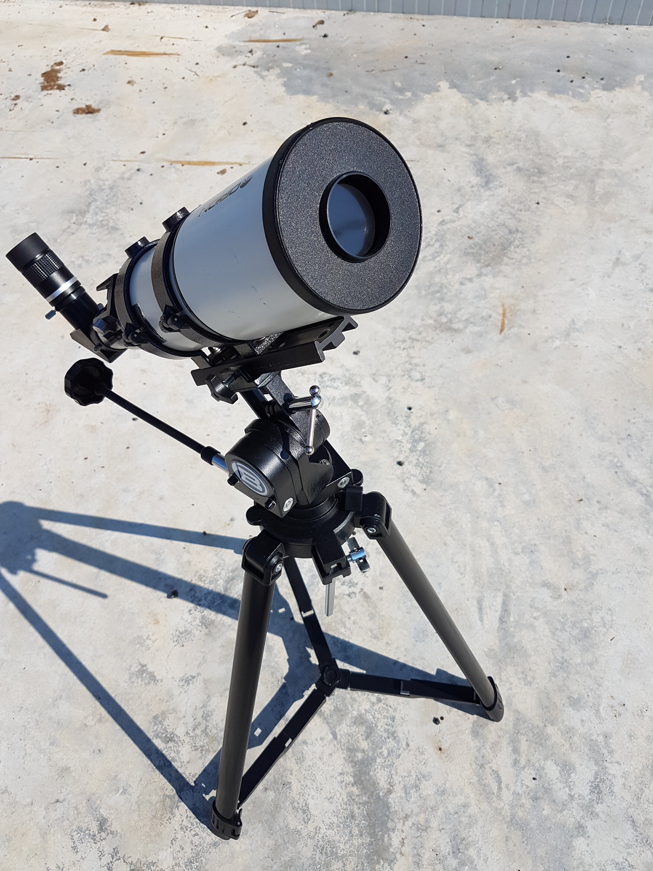

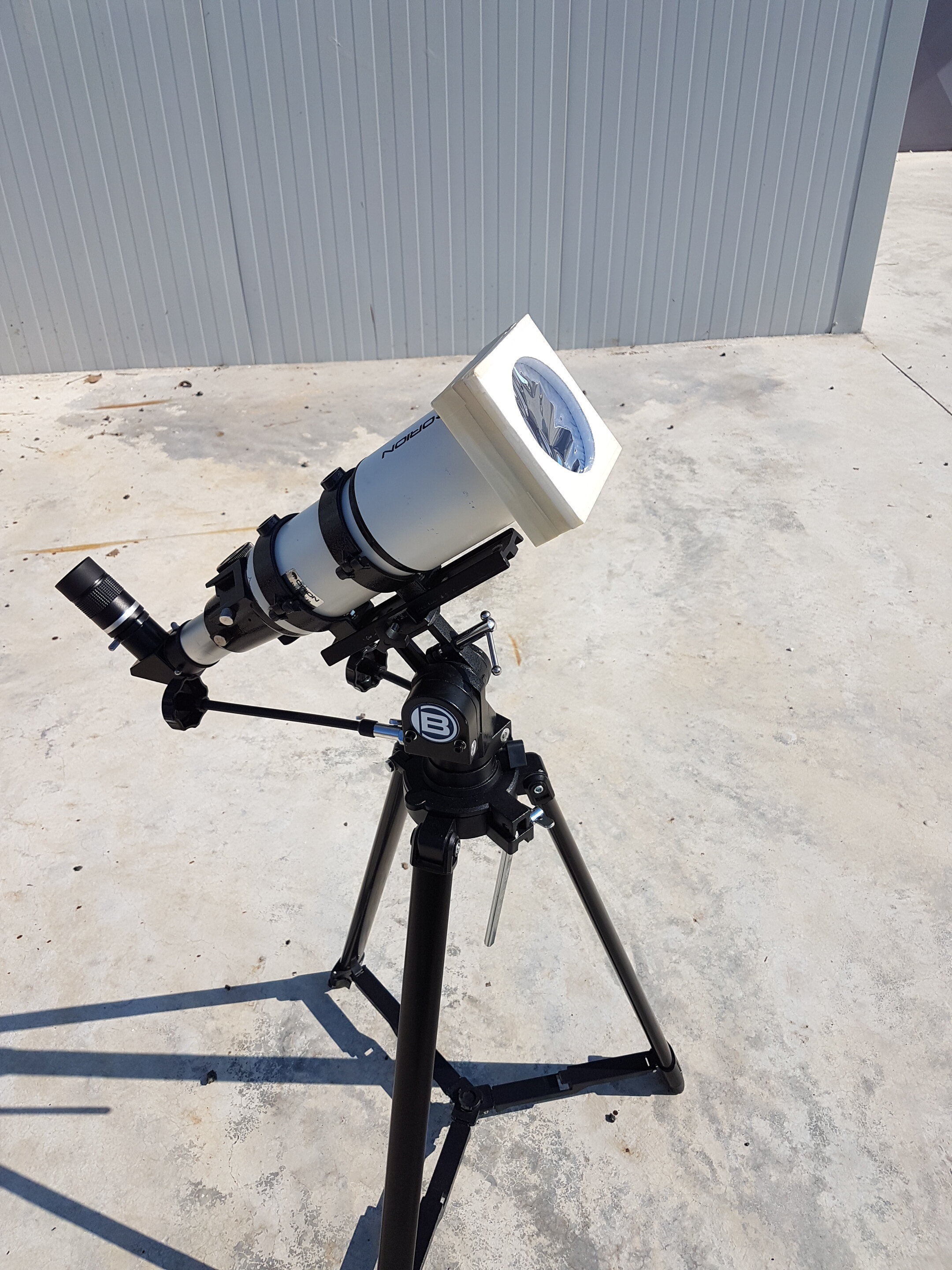

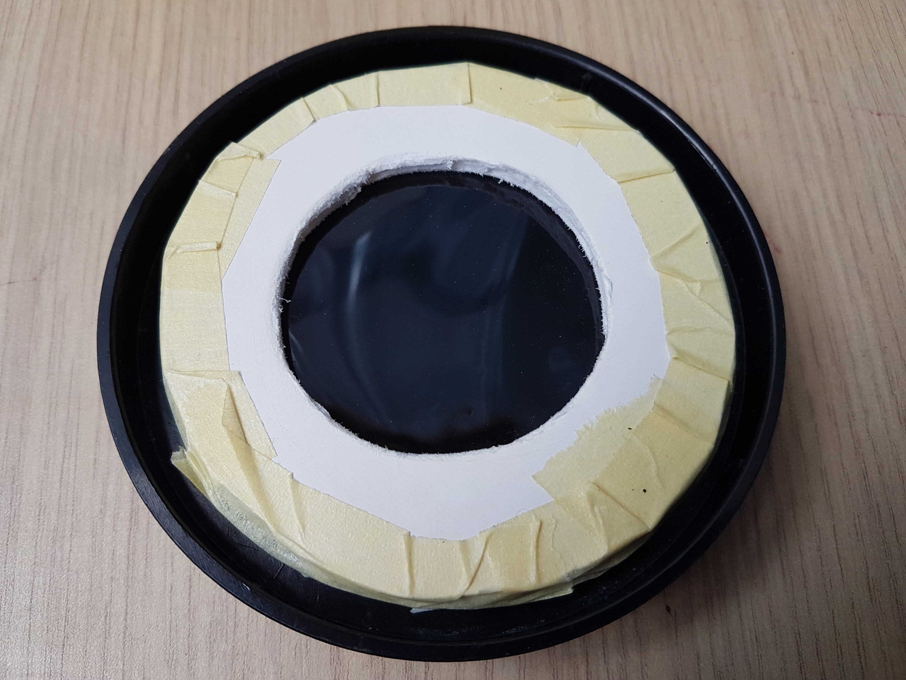

Εγώ προτείνω το εξής . Να κανείς ενα εσωτερικο κύκλο με μακετοχαρτο με τρύπα λιγο μικρότερη απο την τρυπα που έχεις στο καπάκι για να ενίσχυσης την συγκράτηση του φίλτρου, βάλε τρείς βίδες με πεταλούδα ή παξιμάδια πάντα inbox. Εγω εχω ενα μονιμο φίλτρο κολλημένο εσωτερικά και ενα εξωτερικά όπως φαίνεται στις παρακάτω φωτογραφίες.

Καλησπέρα ευχαριστώ για την ιδέα με το μακετόχαρτο. Έτσι όπως θα πιάσω την μεμβράνη ανάμεσα στο μακετόχαρτο και το πλαστικό πλαίσιο (σαν σάντουιτς) σκέφτομαι να βάλω και λίγο αφρολέξ ώστε να μην πατάει η μεμβράνη σε σκληρή επιφάνεια.
Στη στήριξη του μακετόχαρτου με τις βίδες και τα παξιμάδια υπάρχει πρόβλημα αν τρυπηθεί και η μεμβράνη ? Υπάρχει περίπτωση να εξαπλωθεί ρωγμή-σκισιμο μετά προς το κέντρο ? Εννοείται πάντα θα γίνεται έλεγχος πριν την παρατήρηση απλά ρωτάω για να μην μπω στη διαδικασία να αγοράζω άλλη μετά...

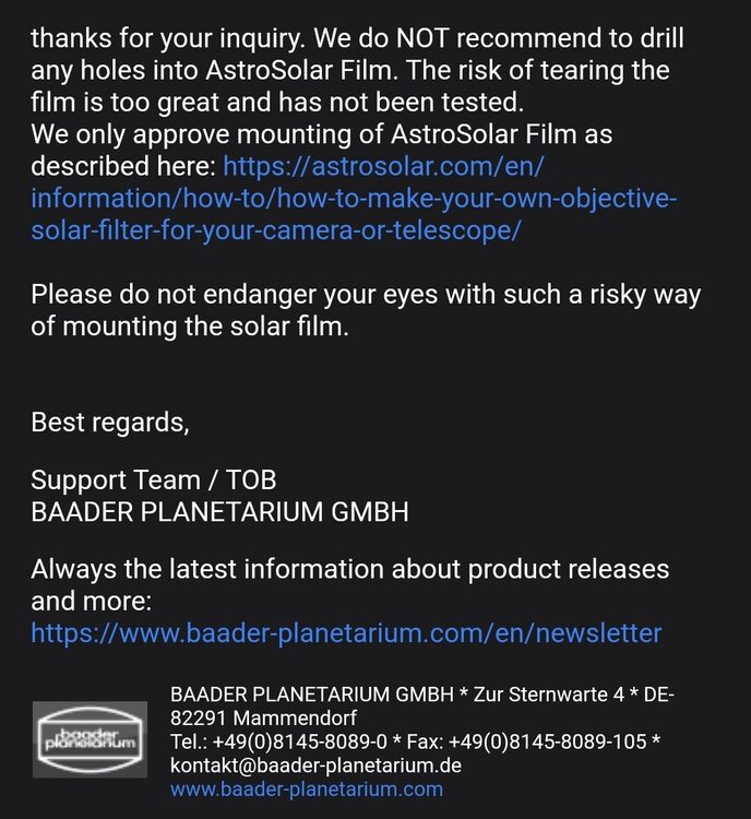

Άκυρο αυτό με τις βίδες και τα παξιμάδια
Μάλλον θα πάρω ένα έτοιμο φίλτρο Baader αυτή τη φορά που θα έχει σίγουρα τη μεμβράνη Astrosolar για να μην την ξαναπατήσω.
Εξάλλου εξ αρχής δεν ήθελα να κάνω ιδιοκατασκευή.
