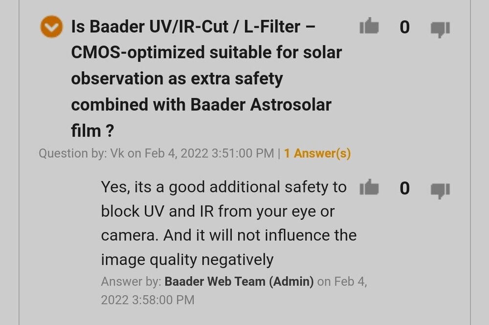

vagkaf Δημοσιεύτηκε Φεβρουάριος 3, 2022 Συγγραφέας Δημοσιεύτηκε Φεβρουάριος 3, 2022 (επεξεργάστηκε) Κατά την παρατήρηση του Ηλιου με φίλτρο Baader Astrosolar πρέπει να χρησιμοποιούμε ταυτόχρονα και κάποιο φίλτρο αποκοπής ακτινοβολιών UV & IR ? Το επεξεργάστηκε Φεβρουάριος 3, 2022 ο vagkaf
Στέφανος Σοφολόγης Δημοσιεύτηκε Φεβρουάριος 4, 2022 Δημοσιεύτηκε Φεβρουάριος 4, 2022 Όχι, σύμφωνα με την Baader. Με την έννοια ότι δεν χρειάζεται. Πάντως, σίγουρα δεν βλάπτει ορατά την εικόνα αν μπει και αυτό. https://astrosolar.com/en/information/about-astrosolar-solar-film/differences-in-astrosolar-solar-films/ 1 "Πως να σωπάσω μέσα μου την ομορφιά του κόσμου; ..." Κώστας Κινδύνης "Με το λύχνο του άστρου στους ουρανούς εβγήκα, στο αγιάζι των λειμώνων, στη μόνη ακτή του κόσμου..." Οδυσσέας Ελύτης www.a-polaris.org

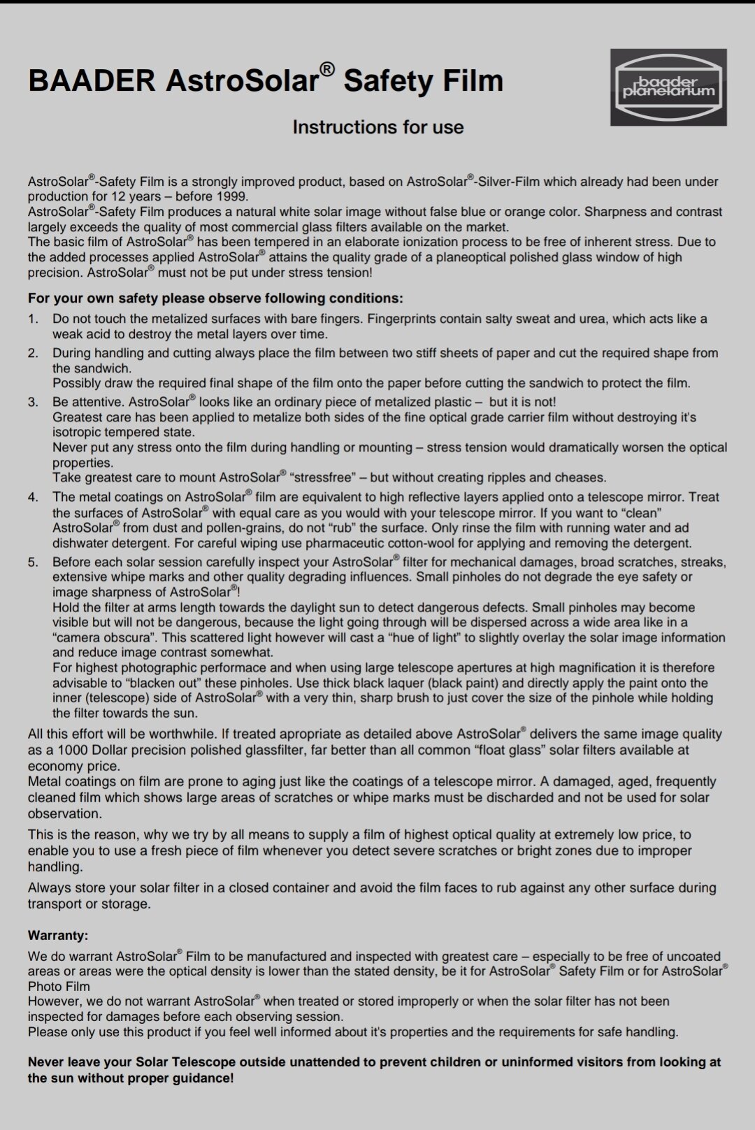

vagkaf Δημοσιεύτηκε Φεβρουάριος 6, 2022 Συγγραφέας Δημοσιεύτηκε Φεβρουάριος 6, 2022 Χάρη, Γιώργο και Γιώργο, Σας ευχαριστώ όλους για την κατάθεση της εμπειρίας σας. Είναι δεδομένο ότι με προσοχή δεν προκαλεί κάποιο πρόβλημα το συγκεκριμένο φίλτρο. Η αλήθεια είναι ότι εντόπισα δύο σημεία σε επίσημες οδηγίες που με προβλημάτισαν. Αρχικά στις οδηγίες της Baader για το φίλτρο OD-5 αναφέρει στο νούμερο 5 ότι πρέπει να γίνεται πριν από κάθε παρατήρηση σχολαστικός έλεγχος ενάντια στον ήλιο με γυμνό μάτι για τυχόν ρωγμές σκίσιμο κτλ... Από την άλλη όμως στην παρακάτω ιστοσελίδα https://astrosolar.com/en/information/about-astrosolar-solar-film/differences-in-astrosolar-solar-films/ αναφέρει στο important note ότι το φίλτρο OD-5 προοριζόμενο για τηλεσκόπια και υψηλές μεγεθύνσεις δεν προορίζεται και δεν είναι πιστοποιημένο για παρατήρηση του Ήλιου με γυμνό μάτι (Άρα τι γίνεται με τον έλεγχο ? Είναι ενάντια στον τρόπο ελέγχου βάσει των οδηγιών). Αντ' αυτού επισημαίνει ότι το φίλτρο OD-5 Silver/Gold το οποίο όμως δεν κάνει για τηλεσκόπια, είναι μόνο κατάλληλο για παρατήρηση του Ήλιου με γυμνό μάτι χωρίς οπτικό μέσο. Τέλος, παράλληλα με την ερώτηση που είχα θέσει παραπάνω σχετικά με το φίλτρο UV/IR είχα κάνει ερώτημα και στην Baader το οποίο απαντήθηκε (ίδια απάντηση όπως σωστά έγραψαν ο Στέφανος και ο Κώστας ) και σας το παραθέτω
Στέφανος Σοφολόγης Δημοσιεύτηκε Φεβρουάριος 6, 2022 Δημοσιεύτηκε Φεβρουάριος 6, 2022 6 hours ago, vagkaf said: ...Από την άλλη όμως στην παρακάτω ιστοσελίδα https://astrosolar.com/en/information/about-astrosolar-solar-film/differences-in-astrosolar-solar-films/ αναφέρει στο important note ότι το φίλτρο OD-5 προοριζόμενο για τηλεσκόπια και υψηλές μεγεθύνσεις δεν προορίζεται και δεν είναι πιστοποιημένο για παρατήρηση του Ήλιου με γυμνό μάτι (Άρα τι γίνεται με τον έλεγχο ? Είναι ενάντια στον τρόπο ελέγχου βάσει των οδηγιών). Αντ' αυτού επισημαίνει ότι το φίλτρο OD-5 Silver/Gold το οποίο όμως δεν κάνει για τηλεσκόπια, είναι μόνο κατάλληλο για παρατήρηση του Ήλιου με γυμνό μάτι χωρίς οπτικό μέσο. Καλημέρα Βαγγέλη, Κατ' αρχήν να σου πω ότι δεν χρειάζεται να ανησυχείς τόσο ώστε να στερηθείς έναν καταπληκτικό παρατηρησιακό τομέα: Ένα άστρο σε πρώτο πλάνο! Η ύπαρξη μιας μικρής "τρύπας" στο φίλτρο OD-5 δεν θέτει κίνδυνο άμεσης βλάβης στο μάτι, δηλ. εντός λίγων δευτερολέπτων. Σκέψου πόσες φορές, είτε οδηγώντας, είτε από ανάκλαση σε κάποιο τζάμι, είτε από ανάκλαση στο νερό, είτε τυχαία, έχουμε προσλάβει πολύ μεγάλο ποσοστό άμεσης ηλιακής ακτινοβολίας, ή οποία μας "σκοτίζει" για κάμποσα δευτερόλεπτα, αλλά χωρίς άλλη συνέπεια. Και φυσικά περιέχοντας το πλήρες φάσμα (ορατό και IR και UV). Βέβαια, όλα αυτά προσπαθούμε να τα αποφεύγουμε - αφού ακόμη και το ποσοστό της ηλιακής ακτινοβολίας που ανακλά ένα τζάμι, (τουλάχιστον 4-5% στην κάθετη ανάκλαση, πολύ παραπάνω σε ανάκλαση υπό γωνία) είναι δύσκολο να το αντέξει το μάτι μας χωρίς να κλείσει αυτόματα. Οι μικρές τρύπες που δημιουργούνται, κυρίως με απρόσεκτη χρήση, στην επίστρωση του AstroSolar, έχουν διαστάσεις μικροσκοπικές και εντελώς ανεπαρκείς για να θέσουν σε κίνδυνο το μάτι εντός δευτερολέπτων. Το καταλαβαίνεις και διαισθητικά επειδή, στον έλεγχο του φίλτρου όχι μόνο δεν σε "τυφλώνουν" όπως στα παραπάνω παραδείγματα, αλλά πρέπει να τις ψάξεις προσεκτικά για να τις δεις. Στην καθημερινότητά μας πολύ περισσότερη ακτινοβολία καταλήγει στα μάτια μας, ιδίως το καλοκαίρι σε ανοιχτούς χώρους και για πολύ περισσότερο χρόνο. Το αισθανόμαστε και αντιδρούμε σ' αυτό φορώντας γυαλιά ηλίου. Όμως, επειδή οι μηχανισμοί προστασίας μας πάντα θα λένε "ποτέ δεν ξέρεις..." υπάρχει και ασφαλέστερος τρόπος ελέγχου των φίλτρων εκ των προτέρων: Σε ένα σκοτεινό δωμάτιο ανάβουμε ένα ισχυρό πορτατίφ ανάγνωσης (τα κλασσικά με σχήμα "χωνί") και βάζουμε μπροστά το φίλτρο για έλεγχο. Κάθε ατέλεια θα φανεί αμέσως - αρκεί να έχουμε φροντίσει να μη διαρρέει πολύ φως γύρω από το φίλτρο. Αν το φίλτρο είναι μικρότερο από τη διάμετρο του "χωνιού", φτιάχνουμε ένα δακτύλιο από χαρτόνι και τον προσαρμόζουμε ώστε να μας κρύβει το διαρρέον φως. Μια λάμπα "γαλακτόχρωμη" θα μας βοηθήσει να ελέγξουμε αποτελεσματικά όλη την επιφάνεια του φίλτρου, αλλά με μικρότερη φωτεινότητα (πάντως φαίνεται άνετα όλη η επιφάνεια της λάμπας). Μια διάφανη πυρακτώσεως θα αποκαλύψει αρκετά ευκολότερα τις μικρο-οπές, αλλά θα πρέπει να σαρώσουμε όλες τις περιοχές του φίλτρου ώστε να "περάσει" από παντού η πυρακτωμένη "τρίχα" της λάμπας. Εν τέλει ο έλεγχος με αυτούς τους τρόπους είναι πολύ εύκολος. Όπως και η επισκευή των οπών με λίγο μαύρο μαρκαδόρο (με προσεκτικά αγγίγματα κατ' επανάληψη, μόλις στεγνώσει η πρώτη "τελείτσα"). Ή με πολύ μικρά κομματάκια μαύρης μονωτικής ταινίας. Με το πέρασμα του χρόνου ελέγχουμε (για το φόβο των Ιουδαίων) αν η επισκευή προκαλεί κάποια χημική "διάβρωση" και περεταίρω διαρροή φωτός. Δεν μου έχει τύχει ποτέ πάντως. Στο τηλεσκόπιο τώρα: Η ύπαρξη μικροσκοπικής οπής/οπών σε φίλτρο μπροστά στο τηλεσκόπιο δεν είναι κίνδυνος. Το φως που εισέρχεται από εκεί είναι παντελώς ανεστίαστο, μοιράζεται σε όλο το οπτικό πεδίο και η χειρότερη "βλάβη" που προκαλεί είναι στην εικόνα, μειώνοντας ελάχιστα το κοντράστ. Και αυτό δεν το θέλουμε γιατί η εικόνα είναι ήδη σχετικά σκοτεινή όταν έχουμε αυξημένη μεγέθυνση. Κι ακόμη περισσότερο επειδή είναι μέρα και το περιβάλλον φως πολύ και τα μάτια μας προσαρμοσμένα να βλέπουν στο φως ημέρας κι όχι τη σχετικά αμυδρή εικόνα του τηλεσκοπίου. (Θα συνεχίσω σχετικά με τη φωτεινότητα των φίλτρων αργότερα όπως και για το πόσο ξεκούραστα είναι). 2 "Πως να σωπάσω μέσα μου την ομορφιά του κόσμου; ..." Κώστας Κινδύνης "Με το λύχνο του άστρου στους ουρανούς εβγήκα, στο αγιάζι των λειμώνων, στη μόνη ακτή του κόσμου..." Οδυσσέας Ελύτης www.a-polaris.org
vagkaf Δημοσιεύτηκε Φεβρουάριος 6, 2022 Συγγραφέας Δημοσιεύτηκε Φεβρουάριος 6, 2022 3 hours ago, Στέφανος Σοφολόγης said: Καλημέρα Βαγγέλη, Κατ' αρχήν να σου πω ότι δεν χρειάζεται να ανησυχείς τόσο ώστε να στερηθείς έναν καταπληκτικό παρατηρησιακό τομέα: Ένα άστρο σε πρώτο πλάνο! Η ύπαρξη μιας μικρής "τρύπας" στο φίλτρο OD-5 δεν θέτει κίνδυνο άμεσης βλάβης στο μάτι, δηλ. εντός λίγων δευτερολέπτων. Σκέψου πόσες φορές, είτε οδηγώντας, είτε από ανάκλαση σε κάποιο τζάμι, είτε από ανάκλαση στο νερό, είτε τυχαία, έχουμε προσλάβει πολύ μεγάλο ποσοστό άμεσης ηλιακής ακτινοβολίας, ή οποία μας "σκοτίζει" για κάμποσα δευτερόλεπτα, αλλά χωρίς άλλη συνέπεια. Και φυσικά περιέχοντας το πλήρες φάσμα (ορατό και IR και UV). Βέβαια, όλα αυτά προσπαθούμε να τα αποφεύγουμε - αφού ακόμη και το ποσοστό της ηλιακής ακτινοβολίας που ανακλά ένα τζάμι, (τουλάχιστον 4-5% στην κάθετη ανάκλαση, πολύ παραπάνω σε ανάκλαση υπό γωνία) είναι δύσκολο να το αντέξει το μάτι μας χωρίς να κλείσει αυτόματα. Οι μικρές τρύπες που δημιουργούνται, κυρίως με απρόσεκτη χρήση, στην επίστρωση του AstroSolar, έχουν διαστάσεις μικροσκοπικές και εντελώς ανεπαρκείς για να θέσουν σε κίνδυνο το μάτι εντός δευτερολέπτων. Το καταλαβαίνεις και διαισθητικά επειδή, στον έλεγχο του φίλτρου όχι μόνο δεν σε "τυφλώνουν" όπως στα παραπάνω παραδείγματα, αλλά πρέπει να τις ψάξεις προσεκτικά για να τις δεις. Στην καθημερινότητά μας πολύ περισσότερη ακτινοβολία καταλήγει στα μάτια μας, ιδίως το καλοκαίρι σε ανοιχτούς χώρους και για πολύ περισσότερο χρόνο. Το αισθανόμαστε και αντιδρούμε σ' αυτό φορώντας γυαλιά ηλίου. Όμως, επειδή οι μηχανισμοί προστασίας μας πάντα θα λένε "ποτέ δεν ξέρεις..." υπάρχει και ασφαλέστερος τρόπος ελέγχου των φίλτρων εκ των προτέρων: Σε ένα σκοτεινό δωμάτιο ανάβουμε ένα ισχυρό πορτατίφ ανάγνωσης (τα κλασσικά με σχήμα "χωνί") και βάζουμε μπροστά το φίλτρο για έλεγχο. Κάθε ατέλεια θα φανεί αμέσως - αρκεί να έχουμε φροντίσει να μη διαρρέει πολύ φως γύρω από το φίλτρο. Αν το φίλτρο είναι μικρότερο από τη διάμετρο του "χωνιού", φτιάχνουμε ένα δακτύλιο από χαρτόνι και τον προσαρμόζουμε ώστε να μας κρύβει το διαρρέον φως. Μια λάμπα "γαλακτόχρωμη" θα μας βοηθήσει να ελέγξουμε αποτελεσματικά όλη την επιφάνεια του φίλτρου, αλλά με μικρότερη φωτεινότητα (πάντως φαίνεται άνετα όλη η επιφάνεια της λάμπας). Μια διάφανη πυρακτώσεως θα αποκαλύψει αρκετά ευκολότερα τις μικρο-οπές, αλλά θα πρέπει να σαρώσουμε όλες τις περιοχές του φίλτρου ώστε να "περάσει" από παντού η πυρακτωμένη "τρίχα" της λάμπας. Εν τέλει ο έλεγχος με αυτούς τους τρόπους είναι πολύ εύκολος. Όπως και η επισκευή των οπών με λίγο μαύρο μαρκαδόρο (με προσεκτικά αγγίγματα κατ' επανάληψη, μόλις στεγνώσει η πρώτη "τελείτσα"). Ή με πολύ μικρά κομματάκια μαύρης μονωτικής ταινίας. Με το πέρασμα του χρόνου ελέγχουμε (για το φόβο των Ιουδαίων) αν η επισκευή προκαλεί κάποια χημική "διάβρωση" και περεταίρω διαρροή φωτός. Δεν μου έχει τύχει ποτέ πάντως. Στο τηλεσκόπιο τώρα: Η ύπαρξη μικροσκοπικής οπής/οπών σε φίλτρο μπροστά στο τηλεσκόπιο δεν είναι κίνδυνος. Το φως που εισέρχεται από εκεί είναι παντελώς ανεστίαστο, μοιράζεται σε όλο το οπτικό πεδίο και η χειρότερη "βλάβη" που προκαλεί είναι στην εικόνα, μειώνοντας ελάχιστα το κοντράστ. Και αυτό δεν το θέλουμε γιατί η εικόνα είναι ήδη σχετικά σκοτεινή όταν έχουμε αυξημένη μεγέθυνση. Κι ακόμη περισσότερο επειδή είναι μέρα και το περιβάλλον φως πολύ και τα μάτια μας προσαρμοσμένα να βλέπουν στο φως ημέρας κι όχι τη σχετικά αμυδρή εικόνα του τηλεσκοπίου. (Θα συνεχίσω σχετικά με τη φωτεινότητα των φίλτρων αργότερα όπως και για το πόσο ξεκούραστα είναι). Ομολογουμένως από αυτό το κείμενο διάβασα και έμαθα πολλές νέες πληροφορίες επί του θέματος που δε γνώριζα. Όπως και πολύ χρήσιμες από τους υπόλοιπους πιο πάνω. Ευχαριστώ για ακόμη μια φορά, θα το σκεφτώ σοβαρά για την αγορά.

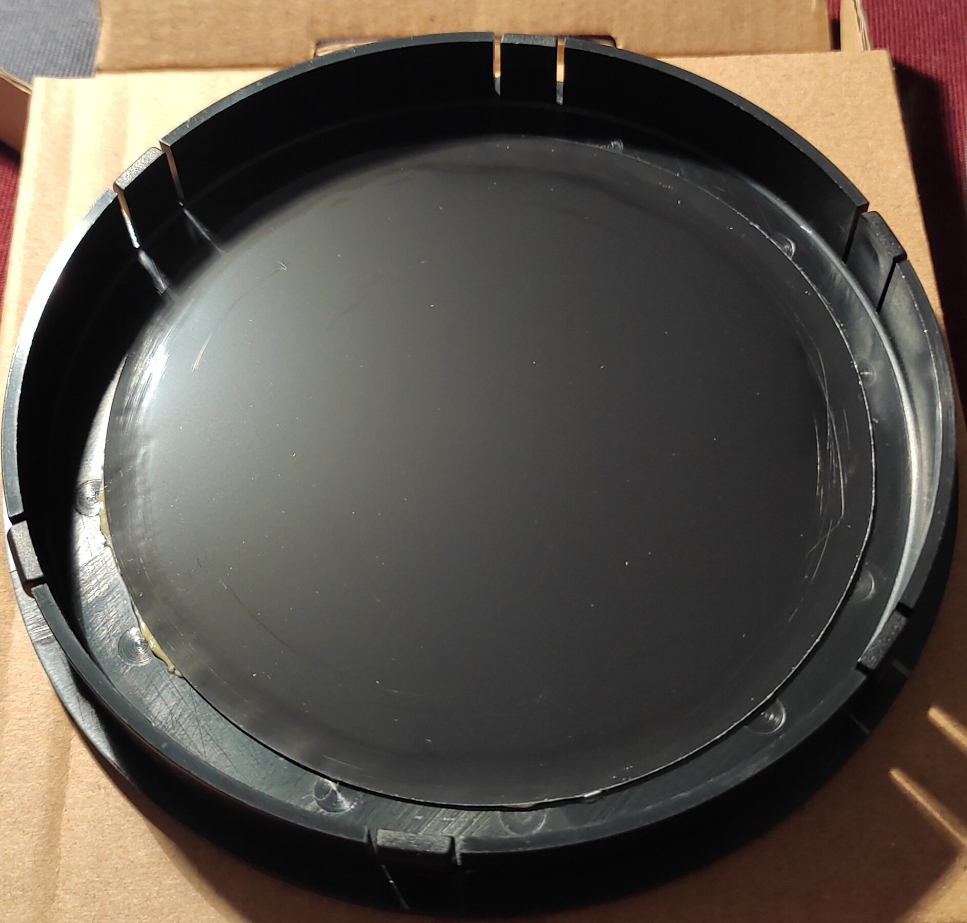

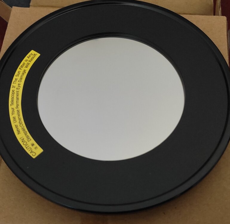

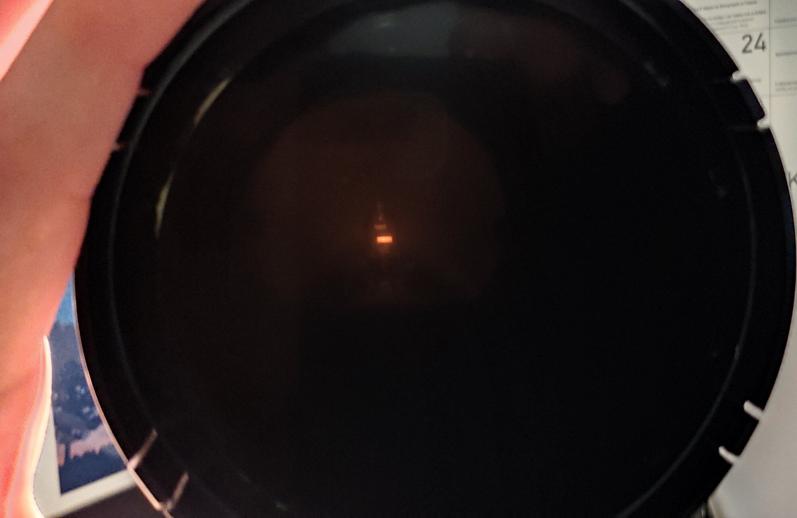

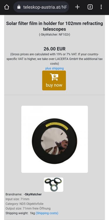

vagkaf Δημοσιεύτηκε Ιούνιος 14, 2022 Συγγραφέας Δημοσιεύτηκε Ιούνιος 14, 2022 Καλησπέρα και πάλι ! Χρειάζομαι τη βοήθεια σας.. Παρήγγειλα για το SW 80ED το παρακάτω φίλτρο ηλίου της Sky-Watcher το οποίο βρήκα διαθέσιμο μόνο σε αυτό το κατάστημα καθώς οπουδήποτε αλλού ήταν εκτός αποθέματος (και μάλλον discontinued). Ήθελα το συγκεκριμένο ώστε να ταιριάζει ακριβώς για το τηλεσκόπιο. Παρόλο που γράφει 102mm είναι το κατάλληλο και για το ED80, το γράφει και στο κουτί του. Πιο κάτω αναλύω τις απορίες μου. Βλέποντας στην περιγραφή το ND5 και το τσαλακωμένο φύλλο στη φωτογραφία υπέθεσα ότι πρόκειται για μεμβράνη Baader Astrosolar. Είναι όμως ? Και ρωτάω γιατί : 1ον) Στο τεστ στη λάμπα ακολουθώντας τη συμβουλή του @Στέφανος Σοφολόγης η τρίχα της λάμπας φαίνεται πορτοκαλί. Ομοίως και ο ήλιος λίγο που το δοκίμασα (χωρίς τηλεσκόπιο...) Αν ήταν astrosolar μεμβράνη δε θα έπρεπε να φαίνονται λευκά ? 2ον) Η μπροστά όψη φαίνεται τεντωμένη και ατσαλάκωτη ενώ η πίσω είναι μαύρη. Σε βίντεο που είδα η μεμβράνη της Baader φαίνεται να είναι ίδια μπρος πίσω.. Μήπως τελικά πρόκειται για γυαλί ? Έχω μπερδευτεί γιατί δε μοιάζει ούτε με γυαλί αλλά ούτε με μεμβράνη. Χαχαχαχαχα Πράγματα που με ανησύχησαν επιπλέον : 1) Φαίνεται απλά να είναι κολλημένο. Φαίνονται και οι κόλλες σε κάποια σημεία. Αγχωτικό.. Και αν ξεκολλήσει από τη ζέστη ενώ παρατηρώ..!? Το περίμενα να έχει δεύτερο κομμάτι μέσα σαν σάντουιτς ώστε αν χρειαστεί να μπορώ να το αλλάξω με νέα μεμβράνη.. Για αυτό πήρα και το συγκεκριμένο με αυτό το πλαίσιο να μην μπω στο τρυπάκι ιδιοκατασκευής. 2) Περιμετρικά φαίνεται και στην τελευταία φωτογραφία κάτι σαν γρατσουνιές είναι όμως περιφερειακά και πίσω από το πλαστικό και όχι πάνω στην τρύπα. Πάνω στην τρύπα είναι όλο άθικτο. Εν ολίγης απογοήτευση...
thanasisZ Δημοσιεύτηκε Ιούνιος 14, 2022 Δημοσιεύτηκε Ιούνιος 14, 2022 Σχετικά με το πορτοκαλί χρώμα, το ιδιο θέμα είχα κι εγω με το αντίστοιχο φίλτρο για 70αρι διοπτρικό... και είχα αρχίσει να ανησυχώ για το την όρασή μου 😁... Όλες οι περιγραφές ανέφεραν λευκό χρώμα. Είχα μάλιστα ρωτήσει στο Πλανητάριο, από όπου το αγόρασα. Μου είπαν ότι ίσως είναι ο συνδυασμός της χαμηλής εστιακής του τηλεσκοπίου και της ποιότητας του φακού (70/400 travelscope στην περίπτωσή μου.... Να πω την αλήθεια δεν κατάλαβα πώς εξηγείται αυτό βάσει της Οπτικής). Επιβεβαίωσαν παντως ότι τα φίλτρα ηλίου της Skywatcher χρησιμοποιούν την μεμβράνη Astrosolar. Σχετικά με τα θέματα ποιότητας, γρατσουνιων κλπ δε γνωρίζω να σου απαντήσω έγκυρα. Μου έκανε πάντως κακή εντύπωση ότι η συσκευασία του "επώνυμου" skywatcher φίλτρου δεν περιείχε καμία οδηγία, κανένα πιστοποιητικό, προδιαγραφή κλπ... τίποτα.... (Μονο το κίτρινο αυτοκόλλητο που φαίνεται στη φωτογραφία σου). Το εμπιστεύτηκα μόνο επειδή το είχα πάρει απο αξιόπιστο κατάστημα. Αν γνωρίζει κανείς περισσότερα, ενδιαφέρομαι κι εγω να μαθω.
thanasisZ Δημοσιεύτηκε Ιούνιος 14, 2022 Δημοσιεύτηκε Ιούνιος 14, 2022 Και τώρα που το λες... Βλέπω και στο δικό μου φίλτρο skywatcher ότι όντως έχει μαύρο χρώμα η πίσω μεριά. Ταυτόχρονα κοιτάζω και ενα φύλλο (εγγυημένο) Astrosolar που πηρα πρόσφατα (μεγεθος Α4... το γνωστο της baader για diy).....Καμία σχέση. Ειναι μπρος-πισω ασημί και κάμπτεται πιο εύκολα... Να δουμε τι μας πούλησε τελικά η SW.....
vagkaf Δημοσιεύτηκε Ιούνιος 15, 2022 Συγγραφέας Δημοσιεύτηκε Ιούνιος 15, 2022 7 hours ago, thanasisZ said: Να δουμε τι μας πούλησε τελικά η SW..... Πίκρα άσε, δε μου εμπνέει καθόλου εμπιστοσύνη η όλη προσέγγιση - 37 ευρώ πεταμένα... Το περίμενα τελείως διαφορετικό, χωρίς κόλλες και υλικό τύπου Plexiglass. Έπρεπε να πάρω κατευθείαν το κατάλληλο σε διάμετρο από αυτά της Baader https://www.astroshop.eu/mounted-foil-filters/baader-astrosolar-telescope-solar-filter-assf-80mm/p,46676 Πιο ακριβά αλλά θα έχουν σίγουρα την αυθεντική μεμβράνη της Baader.
