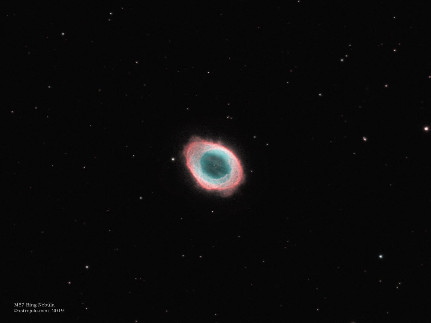

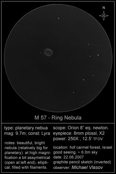

Είπατε και πάλι: "Αφού λοιπόν εισήλθα, το ενδιαφέρον μου αναζωπυρώθηκε ακόμα περισσότερο, βλέποντας και τις καταπληκτικές φωτογραφίες."
Και επιμένω κι εγώ και οι υπόλοιποι, για να μη σας δημιουργηθεί λάθος εντύπωση, να λέμε ότι δεν θα δείτε μέσα από κανένα τηλεσκοποιο του κοσμου σαν τις φωτογραφίες που αναφέρεστε. Δεν είδα να σχολιάζετε περί αυτού και δεν θέλω να απογοητεύτειτε σε περίπτωση που προβείτε σε αγορά.
Ο filiatra παρέθεσε ένα πολύ ωραίο link.
Παρακάτω ένα παράδειγμα για το πώς φαίνεται το Δακτυλιοειδές Νεφέλωμα σε φωτογραφία και πως μέσα από ένα τηλεσκόπιο.

Η πρώτη φωτογραφία του Μ57, δεν τραβήχτηκε από τηλεσκόπιο;

Από τηλεσκόπιο τραβήχτηκε. Με ισημερινή στήριξη με μοτέρ, φίλτρα, ειδικές κάμερες, μπορεί και δεύτερο τηλεσκόπιο για οδήγηση κτλ κτλ, μεγάλο χρόνο λήψης (έκθεση) και έπειτα επεξεργασία σε υπολογιστή. Γενικά με ακριβό εξοπλισμό (κόστους τετραψήφιου αριθμού)
Μπορεί και με τηλεσκόπιο μικρότερης διαμέτρου από το 6αρι που σας πρότειναν. Το θέμα είναι ότι με τα μάτια μας το βλέπουμε όπως τη δεύτερη φωτογραφία χωρίς χρώματα

Ο κύριος Στέφανος σας τα είπε άψογα παραπάνω. Παρακάτω είναι δύο φωτογραφίες σχετικά με το τι είναι το χρωματικό σφάλμα (chromatic abberation) που είναι εμφανές σε αχρωματικά τηλεσκόπια και κυρίως σε υψηλές μεγεθύνσεις. 4743d.jpg.2067d80ee86099f4664f870427339008.jpgOziRig_Cheetah_Chromatic_Aberration_Comparison.jpg.1c68c04f7a38f3a0ae8a8f524a3ab55a.jpg
