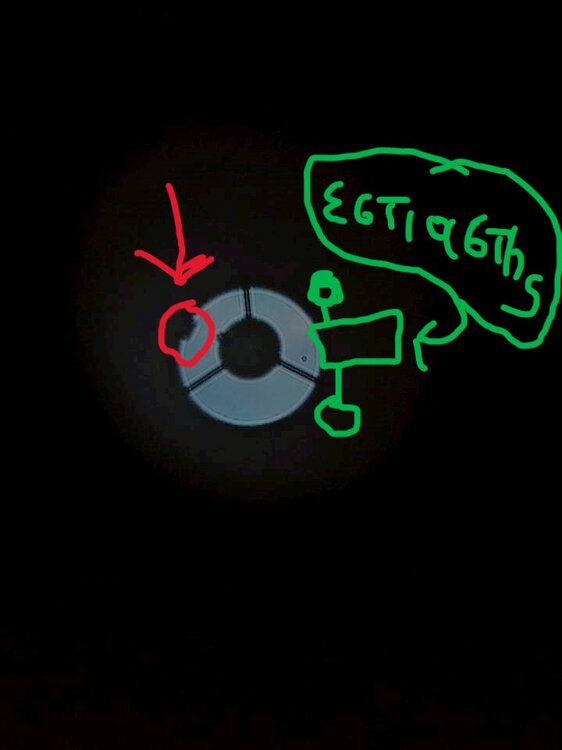

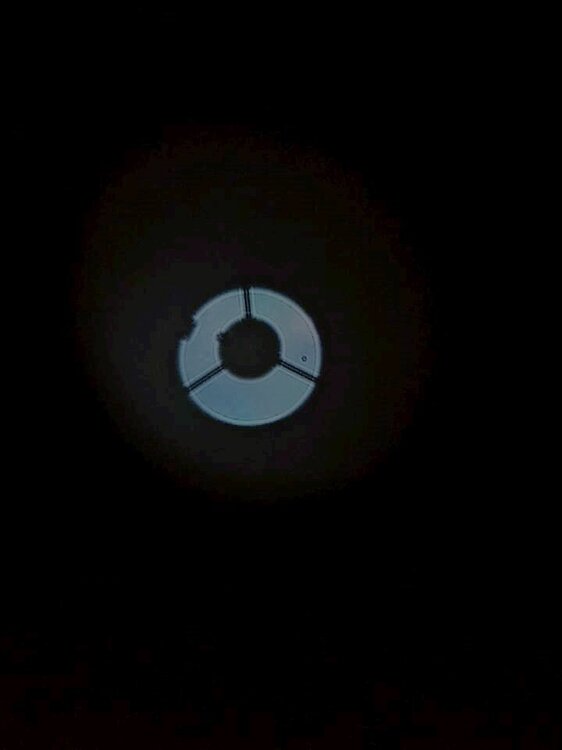

fotispigi Δημοσιεύτηκε Ιανουάριος 28 Μοιραστείτε Δημοσιεύτηκε Ιανουάριος 28 καλησπερα σε ολη την ομαδα. ειμαι πολυ φρεσκος στο χομπι, και εχοντας ξεκκοκαλισει ΟΛΟ το φορουμ, ειπα να πω και εγω τον "πονο" μου εχω ενα levenhook 114/500 ενος μηνα, το βγαζω αρκετα συχνα στην ταρατσα. αν και καινουριο, νομιζω οτι δυσκολευεται το τηλεσκοποιο να εστιασει. -η αληθεια οτι δεν εχει βγει ΠΟΤΕ εκτος αθηνας για να δω πως ειναι- τωρα, φταιει ο καιρος, φωτορυπανση κτλ, η θελει ευθυγραμμηση??? παραθετω μια φωτο απεστιασμενη που μετα απειρα ματια μου βλεπω οτι δεν ειναι κεντραρισμενο... Και ενα δευτερο θεμα που βλεπω, ειναι μια μαυρη σκια πανω αριστερα απο την τη σωληνα, (φωτο 2) δεν ειναι ο εστιαστης, ο εστιαστης ειναι απο την αλλη μερια. (εβαλα δαχτυλο και ειδα 🤫🤭οτι ειναι αντηθετα απο τον εστιαστη η σκια) ευχαριστω εκ των προτερων!! Σύνδεσμος για σχόλιο Κοινή χρήση σε άλλους ιστότοπους More sharing options...

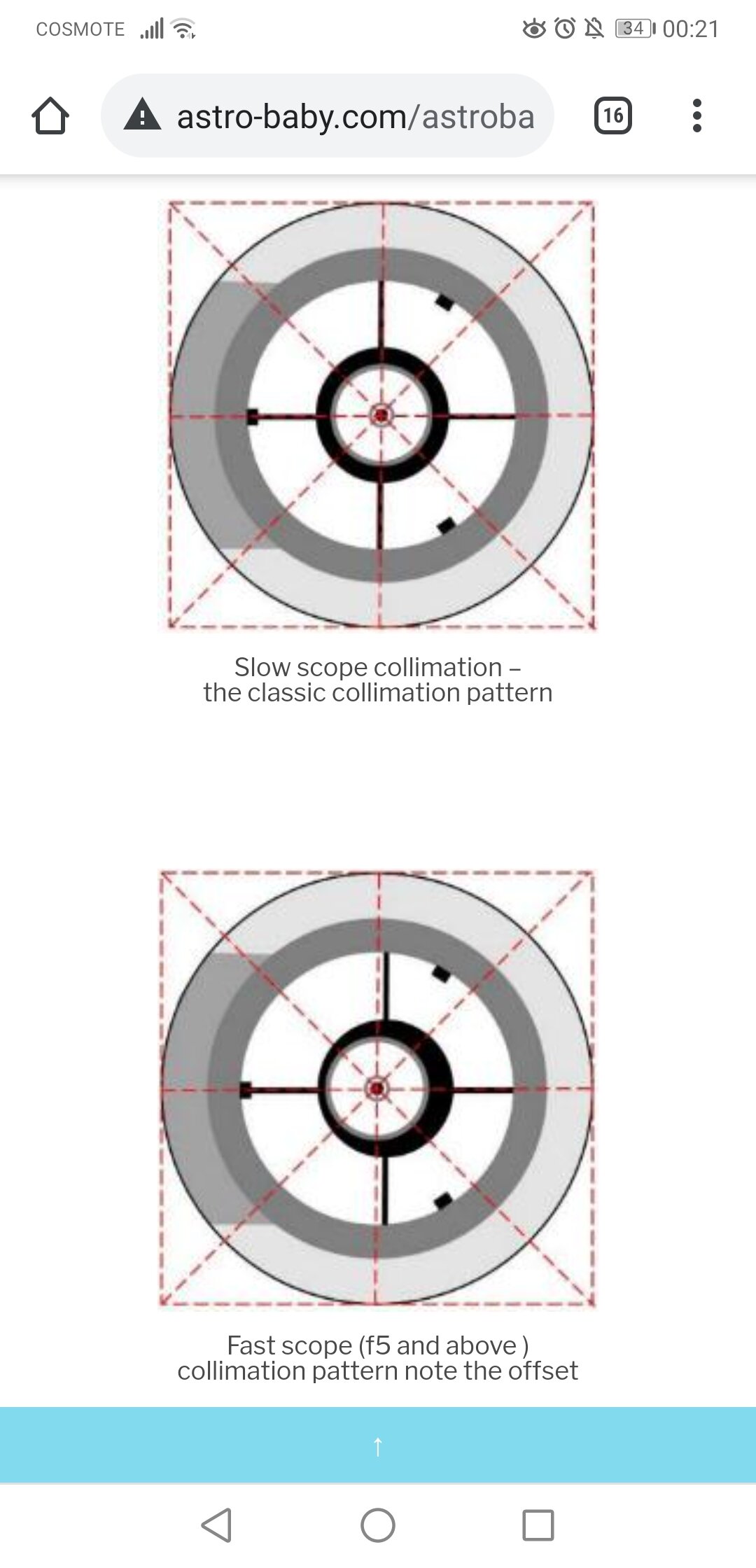

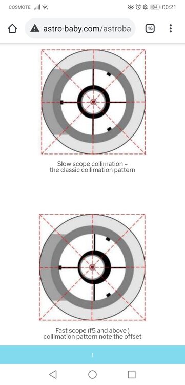

diorip Δημοσιεύτηκε Ιανουάριος 28 Μοιραστείτε Δημοσιεύτηκε Ιανουάριος 28 Καλησπέρα, ρίξε μια ματιά εδώ και προσπάθησε βημα βημα. https://www.astro-baby.com/astrobaby/help/collimation-guide-newtonian-reflector/ Την κάμερα το κινητού, πως την κεντραρισες στον εστιαστη; Είναι μέσα από chesire? Σύνδεσμος για σχόλιο Κοινή χρήση σε άλλους ιστότοπους More sharing options...
fotispigi Δημοσιεύτηκε Ιανουάριος 28 Συγγραφέας Μοιραστείτε Δημοσιεύτηκε Ιανουάριος 28 5 minutes ago, diorip said: Καλησπέρα, ρίξε μια ματιά εδώ και προσπάθησε βημα βημα. https://www.astro-baby.com/astrobaby/help/collimation-guide-newtonian-reflector/ Την κάμερα το κινητού, πως την κεντραρισες στον εστιαστη; Είναι μέσα από chesire? Ευχαριστώ για την απάντηση, έχω δει αρκετά βιντεάκια για την ευθυγράμμιση! Το θέμα είναι ότι όντος είναι ξερυθμισμενο το τηλεσκόπιο;; η είναι φυσιολογικη η φωτογραφία;; Με προσαρμογέα το κεντραρισα το κινητό και με προσοφθάλμιο 7.5mm. Ένα άλλο ζήτημα που προκύπτει αν θέλει ευθυγράμμιση, είναι ότι το δικό μου τηλεσκόπιο δεν εχει κουκίδα κεντραρισματος στο πρωτεύων κάτοπτρο!! Εκεί θα κλάψουν μανουλες! Χαχα!! Σύνδεσμος για σχόλιο Κοινή χρήση σε άλλους ιστότοπους More sharing options...
diorip Δημοσιεύτηκε Ιανουάριος 28 Μοιραστείτε Δημοσιεύτηκε Ιανουάριος 28 6 minutes ago, fotispigi said: Με προσαρμογέα το κεντραρισα το κινητό και με προσοφθάλμιο 7.5mm. Πρέπει να είσαι σίγουρος ότι η κάμερα του κινητού είναι κεντραρισμενη ακριβώς. Για αυτό χρησιμοποιείς το chesire, ή εναλλακτικά ένα κουτί από παλιό φιλμ ή από depon αναβραζων, με μια μικρή τρύπα 1mm στο κέντρο. 1 Σύνδεσμος για σχόλιο Κοινή χρήση σε άλλους ιστότοπους More sharing options...
fotispigi Δημοσιεύτηκε Ιανουάριος 28 Συγγραφέας Μοιραστείτε Δημοσιεύτηκε Ιανουάριος 28 5 minutes ago, diorip said: Πρέπει να είσαι σίγουρος ότι η κάμερα του κινητού είναι κεντραρισμενη ακριβώς. Για αυτό χρησιμοποιείς το chesire, ή εναλλακτικά ένα κουτί από παλιό φιλμ ή από depon αναβραζων, με μια μικρή τρύπα 1mm στο κέντρο. Γι'αυτό έβαλα το 7,5mm επειδή είναι ακριβώς όσο ο φακός του κινητού, η κεντραρει, η φεύγει ο κύκλος από τη σωλήνα. Με το μάτι είναι χειρότερα πάντως, έβαλα προσοφθάλμιο 3.5mm και φεύγει κι άλλο. 🥺🥺 Αν δεν έχει κουκίδα το πρωτεύον υπάρχει κάποιο κόλπο η πάμε ψαχτα και ο θεός βοηθός;;; Σύνδεσμος για σχόλιο Κοινή χρήση σε άλλους ιστότοπους More sharing options...
diorip Δημοσιεύτηκε Ιανουάριος 28 Μοιραστείτε Δημοσιεύτηκε Ιανουάριος 28 7 minutes ago, fotispigi said: Αν δεν έχει κουκίδα το πρωτεύον υπάρχει κάποιο κόλπο η πάμε ψαχτα και ο θεός βοηθός;;; https://garyseronik.com/centre-dotting-your-scopes-primary-mirror/ Σύνδεσμος για σχόλιο Κοινή χρήση σε άλλους ιστότοπους More sharing options...
John.. Δημοσιεύτηκε Ιανουάριος 28 Μοιραστείτε Δημοσιεύτηκε Ιανουάριος 28 H σκιά που βλέπεις λογικά είναι το 1 από τα 3 πιασίματα του 1ον Αυτά θα πρέπει όπως διάβασες να βλέπεις και τα 3 και ισομερώς! Το τηλεσκόπιο σου είναι και f4.4 λογικά που κάνει λίγο πιο ζόρικα τα πράγματα γιατί είναι γρήγορο. Άρα δεν θα πρέπει να είναι όλα στο κέντρο! Σύνδεσμος για σχόλιο Κοινή χρήση σε άλλους ιστότοπους More sharing options...

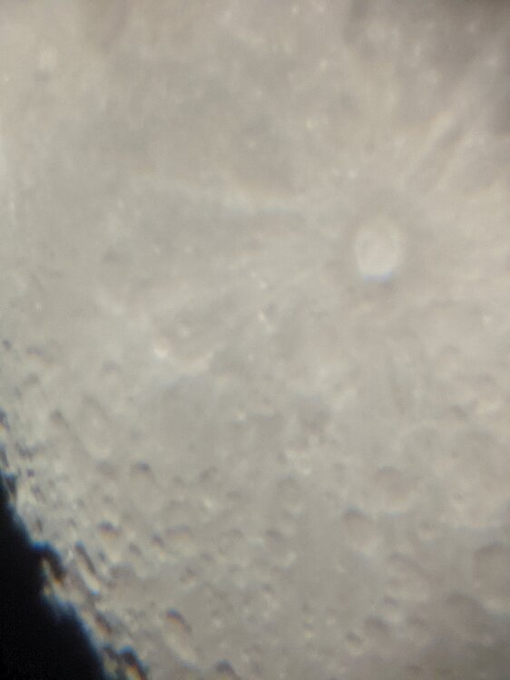

fotispigi Δημοσιεύτηκε Ιανουάριος 29 Συγγραφέας Μοιραστείτε Δημοσιεύτηκε Ιανουάριος 29 Μπλέξαμε με το καλημέρα!! Μέχρι τις 50x καλά τα πάει, από εκεί και πέρα θολώνει. Είναι λογικό;; Παραθέτω μια φωτό που φαίνεται ότι με λόγο ζουμ παραπάνω, γίνονται χάλια τα πράγματα. Η φωτό είναι με κινητό και με με σταθερό ανταπτορα. Σύνδεσμος για σχόλιο Κοινή χρήση σε άλλους ιστότοπους More sharing options...
fotodektis Δημοσιεύτηκε Ιανουάριος 29 Μοιραστείτε Δημοσιεύτηκε Ιανουάριος 29 Φίλε μου αν έχεις κάνει σωστή ευθυγράμμιση κατόπτρων,και υποθέτοντας οτι είναι καθαρά (είναι καινούργια άλλωστε),όπως καθαροί πρέπει να είναι και οι φακοί (να μην θαμπώνουν απο την εκπνοή),το πρόβλημα του θολώματος της εικόνας όταν αυξάνεις τη μεγέθυνση,λογικά έχει να κάνει με τις κακές ατμοσφαιρικές συνθήκες,δηλ.δεν είναι επαρκώς καθαρή (διαύγεια) και σταθερή (seeing-δηλ.υπάρχουν έντονα θερμικά ρεύματα) η ατμόσφαιρα στο μέρος του ουρανού που παρατηρείς. Συμβαίνει συχνά αυτό,ιδίως στον ουρανό των μεγαλουπόλεων! Κάποια πρακτικά και απλά για την διαύγεια και το seeing,μπορείς να δεις εδώ: Μην ανησυχείς για τυχόν προβλήματα που παρουσιάζονται στην αρχή,θα μάθεις σιγά-σιγά! Φιλικά-Κώστας 🙂 "Δεν γνωρίζεις τίποτα,μέχρι να εξασκηθείς σε αυτό" Richard P.Feynman"Πάσα επιστήμη χωριζομένη αρετής,πανουργία,ού σοφία φαίνεται" Πλάτων Αλήθεια <=> Αγάπη[Ταπεινότητα[Δικαιοσύνη]] Σύνδεσμος για σχόλιο Κοινή χρήση σε άλλους ιστότοπους More sharing options...

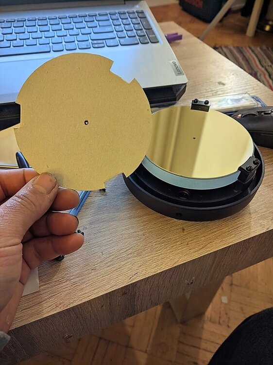

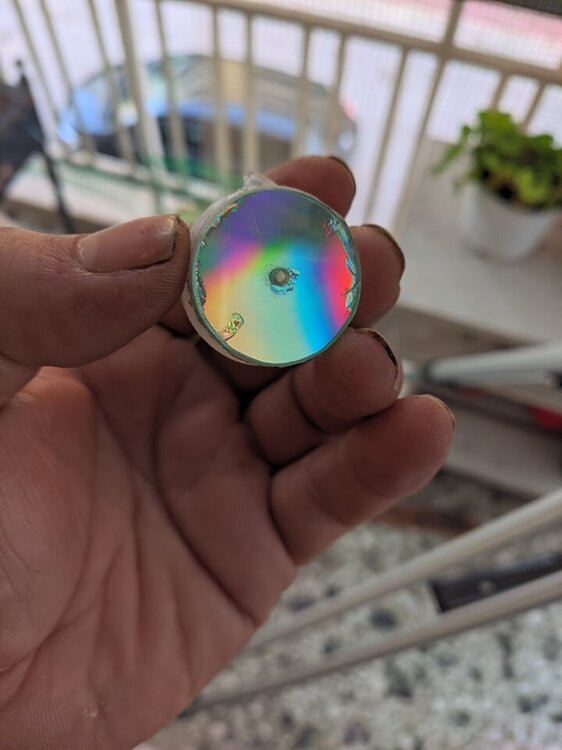

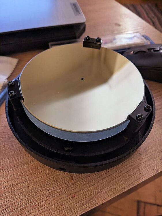

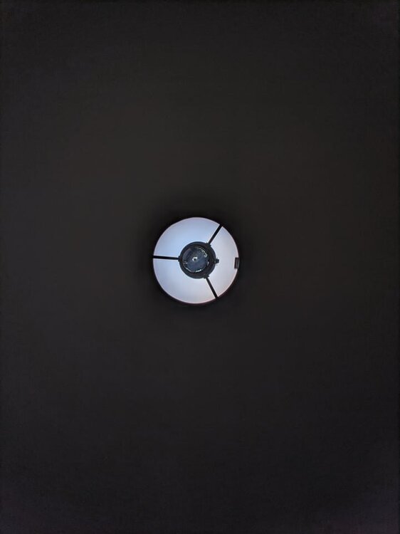

fotispigi Δημοσιεύτηκε Ιανουάριος 30 Συγγραφέας Μοιραστείτε Δημοσιεύτηκε Ιανουάριος 30 τελικα ολα οκ! νομιζω οτι καλυτερευσε, η κουκιδα εκανε δουλεια, την ευθυγραμμησα με το προσοφθαλμιο που εφτιαξα με τρυπα 1mm τωρα μια ξαστερια να κανει να το τεσταρω στον ουρανο, στη γη καλα τα πηγε! περιμενω και το λειζερ για να το τελειωποιησω. 1) παραθετω φωτο με το προσοφθαλμιο (ενα καπακι ειναι με κολλημενο ενα κομματακι απο cd για να γυαλιζει) 2) η μαυρη κουκιδα κεντραρισμενη με την τρυπα του προσοφθαλμιου 3) φωτο απο το κινητο (χωρις ανταπτορα, απλα με το χερι) (στη φωτο ειναι η Παρνηθα απο το Ιλιον σε μεγεθύνθηση x166 (6mm + 2x barlow) Σας ευχαρισω ολους πραγματικα!! καθε γνωμη δεκτη!! 1 Σύνδεσμος για σχόλιο Κοινή χρήση σε άλλους ιστότοπους More sharing options...
John.. Δημοσιεύτηκε Ιανουάριος 30 Μοιραστείτε Δημοσιεύτηκε Ιανουάριος 30 Δείχνει πολύ πολύ καλύτερο από πριν! Χαίρομαι που έγινε δουλειά! Καλή επιτυχία σε δοκιμή σε μια καλή και όμορφη βραδιά! 1 Σύνδεσμος για σχόλιο Κοινή χρήση σε άλλους ιστότοπους More sharing options...
