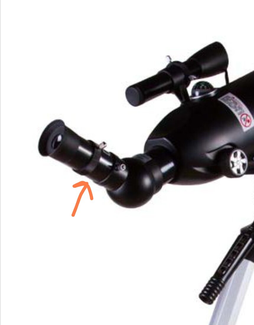

tasman75 Δημοσιεύτηκε Φεβρουάριος 15, 2022 Συγγραφέας Μοιραστείτε Δημοσιεύτηκε Φεβρουάριος 15, 2022 Οχι,εδω εχει πληρη ξαστερια... Ο διαγωνιος γραφει επανω τα χαρακτηριστικά του τηλεσκοπίου, d:80 mm και f:400 mm,αρα μαλλον ο σωστος ειναι. Τον εβγαλα και τον προσαρμοσα ξανα πανω στον αξονα/στη ραβδο του εστιαστη, δυσκολευομαι να πιστεψω οτι μπορει να βιδωθει περιστροφικά με διαφορετικο τροπο ή να πανε πιο βαθια. Οι δε προσοφθαλμιοι, παλι ειναι πολυ απλο νομιζω να μπουν πανω στον διαγωνιο και μετά να σφιξω τα βιδακια. Παντως,ναι, η εστιαση που σας εδειξα (που καταλαβαινω ότι δεν ειναι εστίαση), ειναι ακριβως στο τερματισμα του εστιαστη.δεν παει πιο μεσα,για την ακριβεια μετα γυριζει μεν απεξω σαν να "γρατζουναει" αλλα χωρις να κινειται αλλο προς τα μεσα. Σύνδεσμος για σχόλιο Κοινή χρήση σε άλλους ιστότοπους More sharing options...
vagkaf Δημοσιεύτηκε Φεβρουάριος 15, 2022 Μοιραστείτε Δημοσιεύτηκε Φεβρουάριος 15, 2022 Αυτό εδώ που δείχνω με το βελάκι μοιάζει σαν προέκταση Βλέπω κάτω υπάρχει και δεύτερη βίδα. Είναι όντως προέκταση ? Αν βγαίνει βγάλτε αυτό το κομμάτι και βιδώστε το προσοφθάλμιο απευθείας στο κάτω βιδακι (εκεί που είναι βιδωμενη η προέκταση αν όντως πρόκειται για προέκταση) Σύνδεσμος για σχόλιο Κοινή χρήση σε άλλους ιστότοπους More sharing options...
Στέφανος Σοφολόγης Δημοσιεύτηκε Φεβρουάριος 15, 2022 Μοιραστείτε Δημοσιεύτηκε Φεβρουάριος 15, 2022 Λογικά είναι o Barlow, αφού έχει "ταμπελάκι" επάνω του. Αν είναι απλός σωλήνας προέκτασης (δεν περιέχει φακούς) τότε ασφαλώς πρέπει να γίνει δοκιμή εστίασης χωρίς αυτόν. -------- Αν δεν δοθεί λύση έτσι και μέχρι να δοθεί λύση στο πρόβλημα μπορείτε να δοκιμάσετε την ποιότητα εικόνας του τηλεσκοπίου με τους εξής τρόπους: 1) Αφαιρέστε εντελώς το διαγώνιο πρίσμα και τοποθετήστε το προσοφθάλμιο απευθείας στον εστιαστή. Ίσως να αντιμετωπίσετε ακριβώς το ανάποδο πρόβλημα, δηλ. να πρέπει τότε ο εστιαστής να βγει όσο πιό έξω γίνεται και να μην βγαίνει αρκετά έξω για να εστιάσει. Αν συμβεί αυτό μπορείτε προσεκτικά να τραβήξετε λίγο έξω και το προσοφθάλμιο αφού ξεσφίξετε λίγο τη βίδα συγκράτησης. Αν εστιάσει, θα συμβεί πρώτα στα πολύ μακρινά αντικείμενα. (Η εικόνα θα είναι αντεστραμμένη, δηλ. "το πάνω-κάτω" αλλά είναι φυσιολογικό). 2) Με το διαγώνιο στη θέση του δοκιμάστε να εστιάσετε εντός του σπιτιού, σε απόσταση αρκετών μέτρων ή σε ένα απέναντι κτίριο πχ σε μιά κοντινή κεραία. Αν καταφέρετε να εστιάσετε με πολύ καθαρή εικόνα εντός του σπιτιού, μετρήστε: α) την απόσταση του αντικειμένου που παρατηρείτε από τον φακό του τηλεσκοπίου (πχ 7,20m) και β) τη διαδρομή που απομένει ακόμη για να τερματίσει ο εστιαστής προς τα μέσα (πχ 41mm). Αυτά θα μας βοηθήσουν πολύ στη διάγνωση του προβλήματος. 1 "Πως να σωπάσω μέσα μου την ομορφιά του κόσμου; ..." Κώστας Κινδύνης "Με το λύχνο του άστρου στους ουρανούς εβγήκα, στο αγιάζι των λειμώνων, στη μόνη ακτή του κόσμου..." Οδυσσέας Ελύτης www.a-polaris.org Σύνδεσμος για σχόλιο Κοινή χρήση σε άλλους ιστότοπους More sharing options...
tasman75 Δημοσιεύτηκε Φεβρουάριος 16, 2022 Συγγραφέας Μοιραστείτε Δημοσιεύτηκε Φεβρουάριος 16, 2022 ναι, αυτο στη φωτο ειναι ο barlow. Δεν τον έχω στο διαγώνιο οταν βάζω τον προσοφθάλμιο. θα δοκιμάσω τις δύο προσεγγισεις που περιγράφετε και θα επανέλθω. Ευχαριστώ! Σύνδεσμος για σχόλιο Κοινή χρήση σε άλλους ιστότοπους More sharing options...
