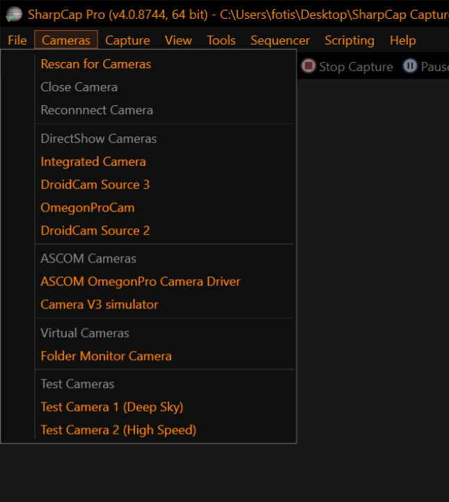

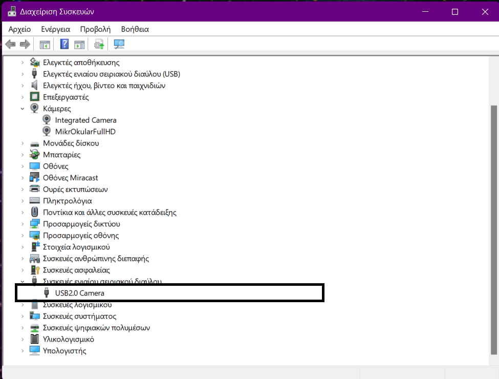

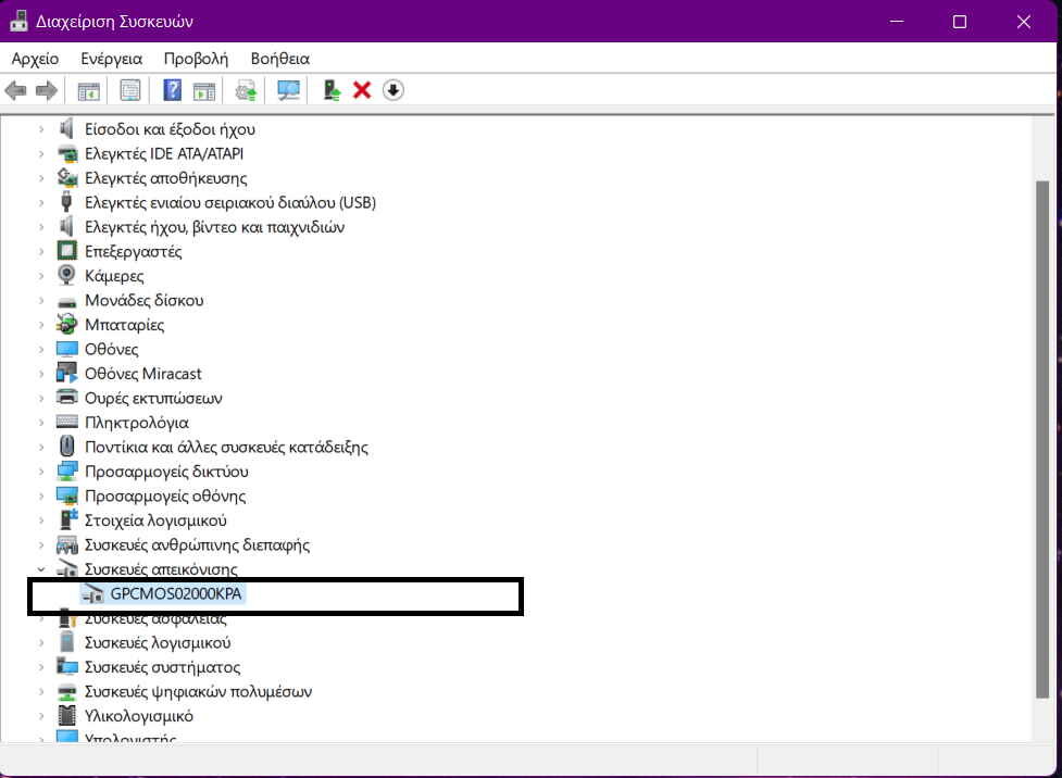

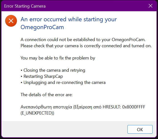

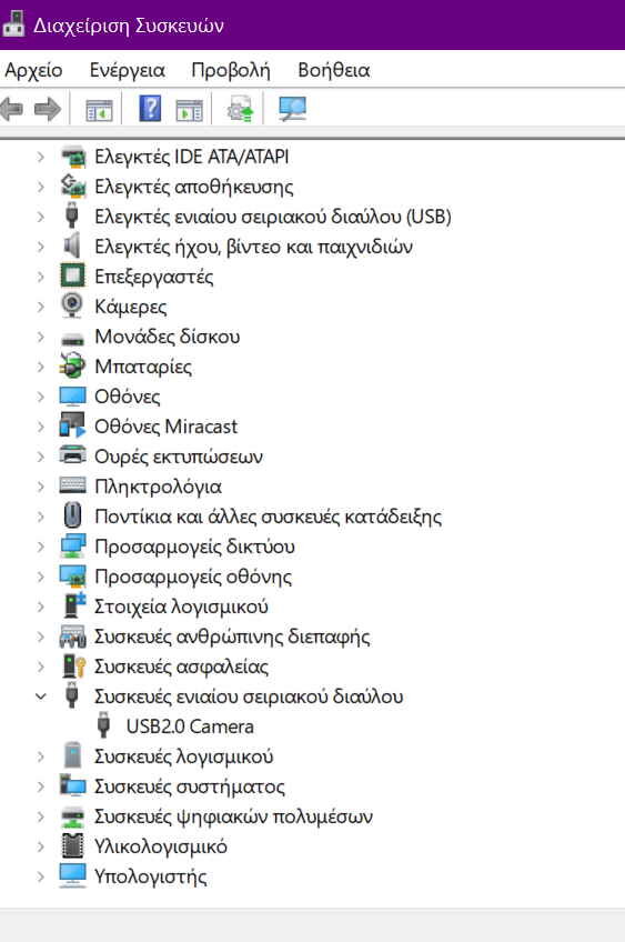

fotispigi Δημοσιεύτηκε Μάιος 10, 2022 Μοιραστείτε Δημοσιεύτηκε Μάιος 10, 2022 καλησπερα σε ολη την ομαδα, χτες μου ηρθε η καμερα του τιτλου η οποια αγοραστηκε απο astroshop.de ( https://www.astroshop.eu/astronomical-cameras/omegon-camera-guide-2000c-color/p,61034 ) το λαπτοπ που χρησιμοποιω ειναι τελευταιας τεχνολογιας με windows 11... τωρα, βαζω το -ASCOMPlatform τελευταια εκδοση, -famework 3.5.1 το εχω περασμενο, -τους drivers που εχει το site astroshop.de 1) ASCOM Camera Driver 2) ASCOM ST4 Driver 3) DirectShow Driver τωρα, παω στο sharpcap να ανοιξω την καμερα, την βλεπει κανονικα, (φωτο πιο κατω) οταν την ανοιγω μου βγαζει σφαλμα 0x8000fff (φωτο πιο κατω) αλλαζω προγραμμα, και το ανοιγω με το Omegon AstroPhotoCapture 1.1 . που ειναι στο site του κατασκευαση, αλλα δεν τη βλεπει καν στις καμερες. στη διαχειριση συσκευων των windows δεν τη βλεπει στις καμερες αλλα σε αλλη κατηγορια, (φωτο πιο κατω) -και τελος την εβαλα σε αλλο pc με windows 10, το σφαλμα ειναι ο,τι και στα 11 ακριβως.... -στην καμερα οταν την συνδεω με το usb της, αναβει ενα αχνο κοκκινο φωτακι. που κανω λαθος ρε παιδια??????????? να ειναι χαλασμενη????? please!!! Σύνδεσμος για σχόλιο Κοινή χρήση σε άλλους ιστότοπους More sharing options...

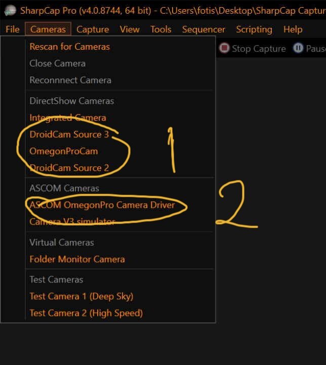

diorip Δημοσιεύτηκε Μάιος 10, 2022 Μοιραστείτε Δημοσιεύτηκε Μάιος 10, 2022 (επιμελήθηκε) Δοκίμασε στο sharpcap να την συνδέσεις πρώτα σαν omegonprocam (native είναι καλύτερα) και αν δεν παίζει έτσι τότε δοκίμασε μέσω ascom ( την επιλογή 2). Αν δεν παίζει ούτε έτσι, δοκίμασε με άλλο καλώδιο και σε άλλη θύρα USB. Το επεξεργάστηκε Μάιος 10, 2022 ο diorip 1 Σύνδεσμος για σχόλιο Κοινή χρήση σε άλλους ιστότοπους More sharing options...

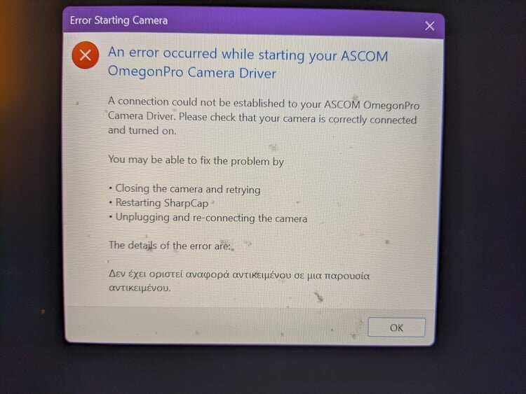

fotispigi Δημοσιεύτηκε Μάιος 10, 2022 Συγγραφέας Μοιραστείτε Δημοσιεύτηκε Μάιος 10, 2022 (επιμελήθηκε) 32 minutes ago, diorip said: Δοκίμασε στο sharpcap να την συνδέσεις πρώτα σαν omegonprocam (native είναι καλύτερα) και αν δεν παίζει έτσι τότε δοκίμασε μέσω ascom ( την επιλογή 2). Αν δεν παίζει ούτε έτσι, δοκίμασε με άλλο καλώδιο και σε άλλη θύρα USB. δυστυχως στο 1) μου βγαζει το σφαλμα 0x8000fff και στο 2) μου βγαζει το παρακατω μηνυμα.... οσο αφορα το καλωδιο, το αλλαξα, αλλαξε μεχρι pc και σε windows 10 (μιας και εγω διαθετω windows 11) μεσα στο κουτι δεν ειχε cd με drivers, ειναι λογικο?? Το επεξεργάστηκε Μάιος 10, 2022 ο fotispigi Σύνδεσμος για σχόλιο Κοινή χρήση σε άλλους ιστότοπους More sharing options...

qforce Δημοσιεύτηκε Μάιος 10, 2022 Μοιραστείτε Δημοσιεύτηκε Μάιος 10, 2022 Δεν ξέρω κατά πόσο θα σε βοηθήσει αυτό γιατί είναι από άλλη κάμερα, αλλά το παραθέτω. Exception from HRESULT:0x8000FFF(E_UNEXPECTED)) This message indicates that something has blocked or over written the driver. Installing another driver or even a major Windows update has played havoc with the original StarVision Drivers. Recommended Solution: Uninstall the current driver through the Control Panel (or if you cannot find it in the Control Panel check out the c:/program FILES(x86)/MALLINCAM/mallincam folder, there is a program called Mallincam. Double-Click on Mallincam to start the program. You can uninstall StarVision and its drivers from here. Once uninstalled, reboot your computer, then reinstall StarVision again using the same Mallincam program as in the above. Do not plug in the StarVision camera until you have reinstalled the software.this should fix the issue. Οπότε θα έλεγα να βγάλεις και να ξαναβάλεις τους drivers και να κάνεις και ένα check μήπως υπάρχει άλλη έκδοση κάπου. Δεν ξέρω αν θα ωφελήσει να τρέξεις την εγκατάσταση των drivers ως administrator μήπως κάτι μπλοκάρεται και δεν γράφεται. 1 Γιώργος Καράντζαλος Σύνδεσμος για σχόλιο Κοινή χρήση σε άλλους ιστότοπους More sharing options...

fotispigi Δημοσιεύτηκε Μάιος 11, 2022 Συγγραφέας Μοιραστείτε Δημοσιεύτηκε Μάιος 11, 2022 3 hours ago, qforce said: Από ότι βλέπω έχει μέσα drivers. Οπότε από τον device manager, πήγαινε εκεί που βλέπει την κάμερα σου και δεν την αναγνωρίζει, επίλεξε την και πάτα update driver. Διάλεξε browse my computer for drivers και πήγαινε στον φάκελο του Omegon Pro SDK που έχει windows drivers διάλεξε τον φάκελο και προχώρα την διαδικασία. Λογικά αν όλα είναι καλά θα βρει τους drivers και μετά από αυτό θα δει την άγνωστη συσκευή σαν κάμερα. Το έκανα, μου λέει ότι δεν είναι συμβατοί οι drivers, εννοείται ότι έβαλα από το φάκελο win/drivers/64. Εκεί που με προβληματίζει είναι ότι αφενός στο λάπτοπ μου που έχει windows 11, μου το κάνει όλο αυτό, αφετέρου στον άλλο υπολογιστή με windows 10 μου κάνει ΑΚΡΙΒΏΣ τα ίδια πράγματα. Είτε κάνω ακριβώς το ίδιο λάθος είτε κάτι είναι χαλασμένο. (Drivers η κάμερα) Σύνδεσμος για σχόλιο Κοινή χρήση σε άλλους ιστότοπους More sharing options...

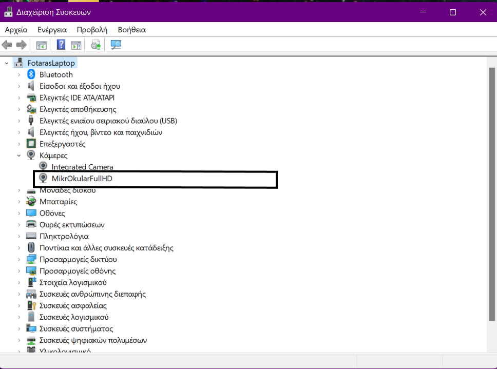

fotispigi Δημοσιεύτηκε Μάιος 11, 2022 Συγγραφέας Μοιραστείτε Δημοσιεύτηκε Μάιος 11, 2022 στη διαχειριση εργασιων των windows που πρεπει να την εμφανιζει??? γιατι εμενα την εμφανισει στο ενω μια αλλη απλη πλανητικη καμερουλα που εχω την εμφανιζει στις "καμερες" (φωτο 1) την omegon καμερα τωρα, οταν κανω χειροκινητη εγιατασταση drivers, εχει δυο επιλογες (στα συμβατα προγραμματα οδήγησης) το ενα μου τη βγαζει στις "συσκευες απεικονισης" και στην αλλη τη βγαζει στις "συσκευες ενιαιου σειριακου διαυλου" πιο απο τα δυο ειναι το σωστο? αν εχει καποιος καμια τετοιου ειδους καμερα, θα με βοηθουσε πολυ. Ειναι μια καλη ακρη... Σύνδεσμος για σχόλιο Κοινή χρήση σε άλλους ιστότοπους More sharing options...
