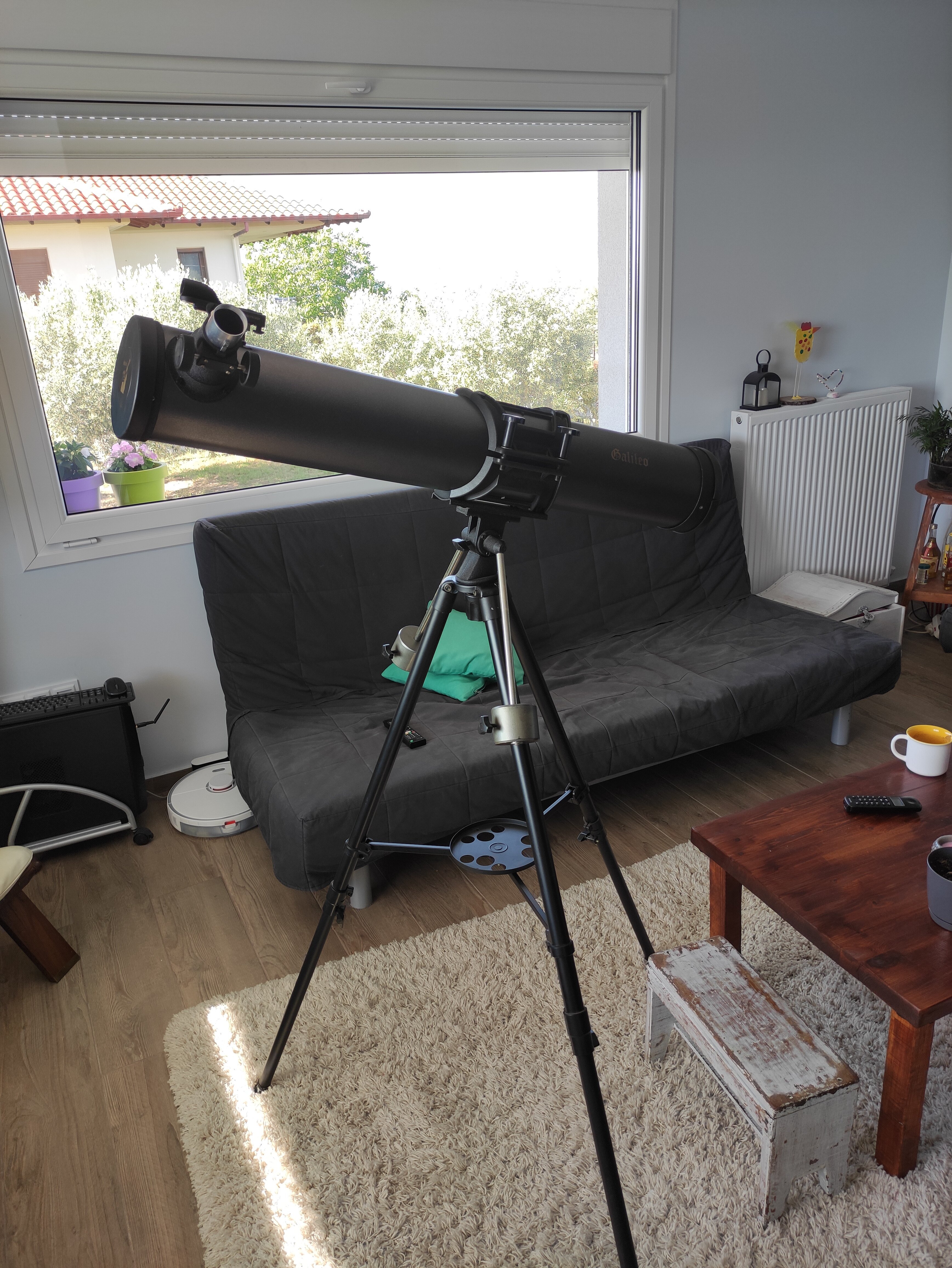

Καλησπέρα παιδιά.
Ο θείος μου έχει αυτό το τηλεσκόπιο που το έχει φέρει από Αμερική. Λέω να το πάρω αλλά θέλω τις γνώμες σας αν είναι εύκολο και πρακτικό και αν έχει εύκολες ρυθμίσεις και τι ρυθμίσεις χρειάζεται.
Είναι περίπου 15 χρόνων και δεν το έχει λειτουργήσει πότε. Θέλει κάποιο καθάρισμα και αν ναι πως.
Συγνώμη για το σεντόνι αλλά αποσο έψαξα δεν βρήκα πώς στήνεται και λειτουργεί.

Εντάξει δεν είναι και το πιο ευχρηστο τηλεσκόπιο. Πάρτο , στήστο , δοκίμασέ το γενικά. Ευθυγράμμιση δεν χρειάζεται εκτός κι αν ταρακουνήθηκε πολύ κατά τη μεταφορά. Θα το καταλάβεις αν στοχευσεις ένα φωτεινό αστέρι και αφεστιάσεις. Όσο για καθάρισμα δε μπορώ να σου πω χωρίς να δω. Θα βοηθούσε μια φωτογραφία του κατόπτρου.

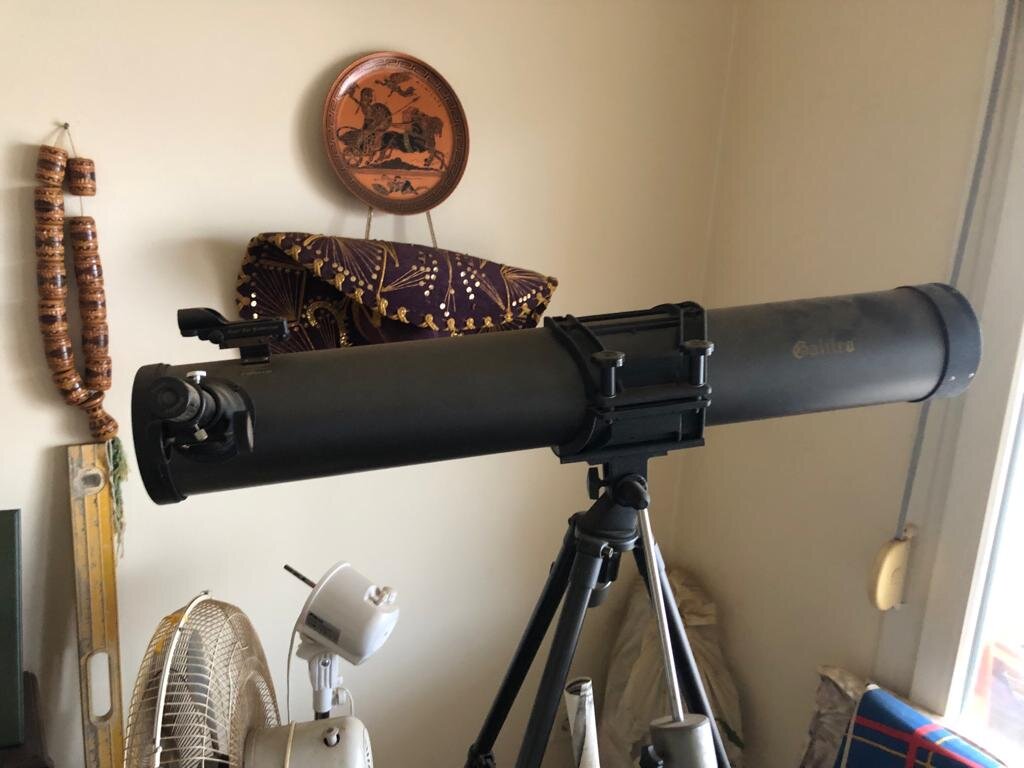

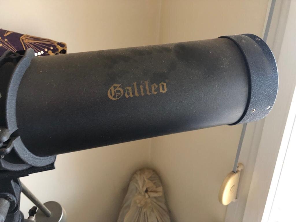

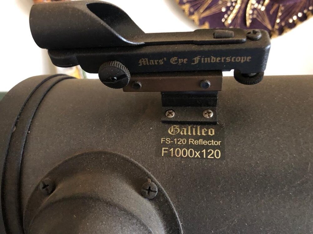

Θα σας βγάλω φωτό και από κοντά να το δείτε. Οι φακοί έχουν σκόνη πάνω γιατί είναι εκτός καλύμματος αλλά δεν τους ακούμπησα για να μην κάνω καμιά ζημιά. Ήταν στημένο για ομορφιά μόνο.
Έχει και ένα φακό barlow x3 αποτι είδα.
Και αποτι μου είπε έχει και ανόρθωτη ειδώλου γιατί το ήθελε να βλέπει και επίγεια αλλά δεν ξέρω αν είναι έτσι η κατασκευή του η είναι έξτρα.
Θα σας βγάλω φωτό όλα τα εξαρτήματα ( φακούς ) αύριο και το τηλεσκόπιο πάνω κάτω για να μου πείτε πώς καθαρίζεται μέσα και έξω. Έχει και 2 αντίβαρα διαγώνια. Και η βάση φαίνεται σταθερή μάλλον.

Για ξεκίνημα φαίνεται μια χαρά. Η  βάση του δεν είναι τόσο σταθερή  ...........αλλά γενικά δεν είμαι πολύ βεβαιος μιας και δεν το γνωρίζω το συγκεκριμένο τηλεσκόπιο. Εξωτερικά θα χρειαστεί καθάρισμα  σίγουρα και ο σωλήνας και η βάση. Τους φακούς μπορείς να τους καθαρίσεις χνωτίζοντάς τους και σκουπίζοντάς τους με  ένα μαλακό πανάκι . Αυτό που είναι πιο σημαντικό είναι το πρωτεύον και το δευτερευον κατοπτρο. Βγαλε το καπάκι και ανεβασε μια φωτογραφία. Επίσης θα χρειαστείς και 1 μπαταρία για τον ερευνητή κόκκινης κουκίδας.

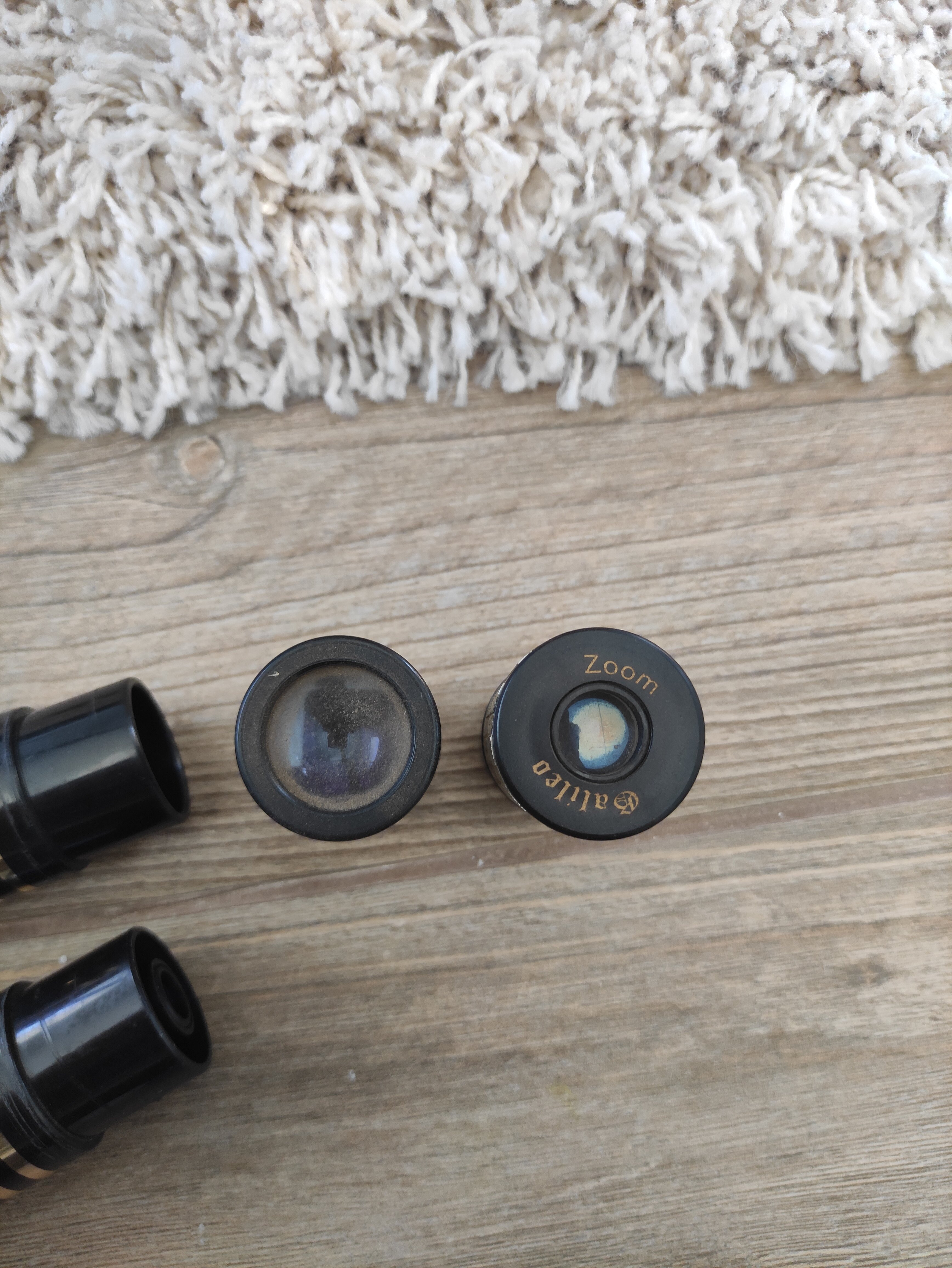

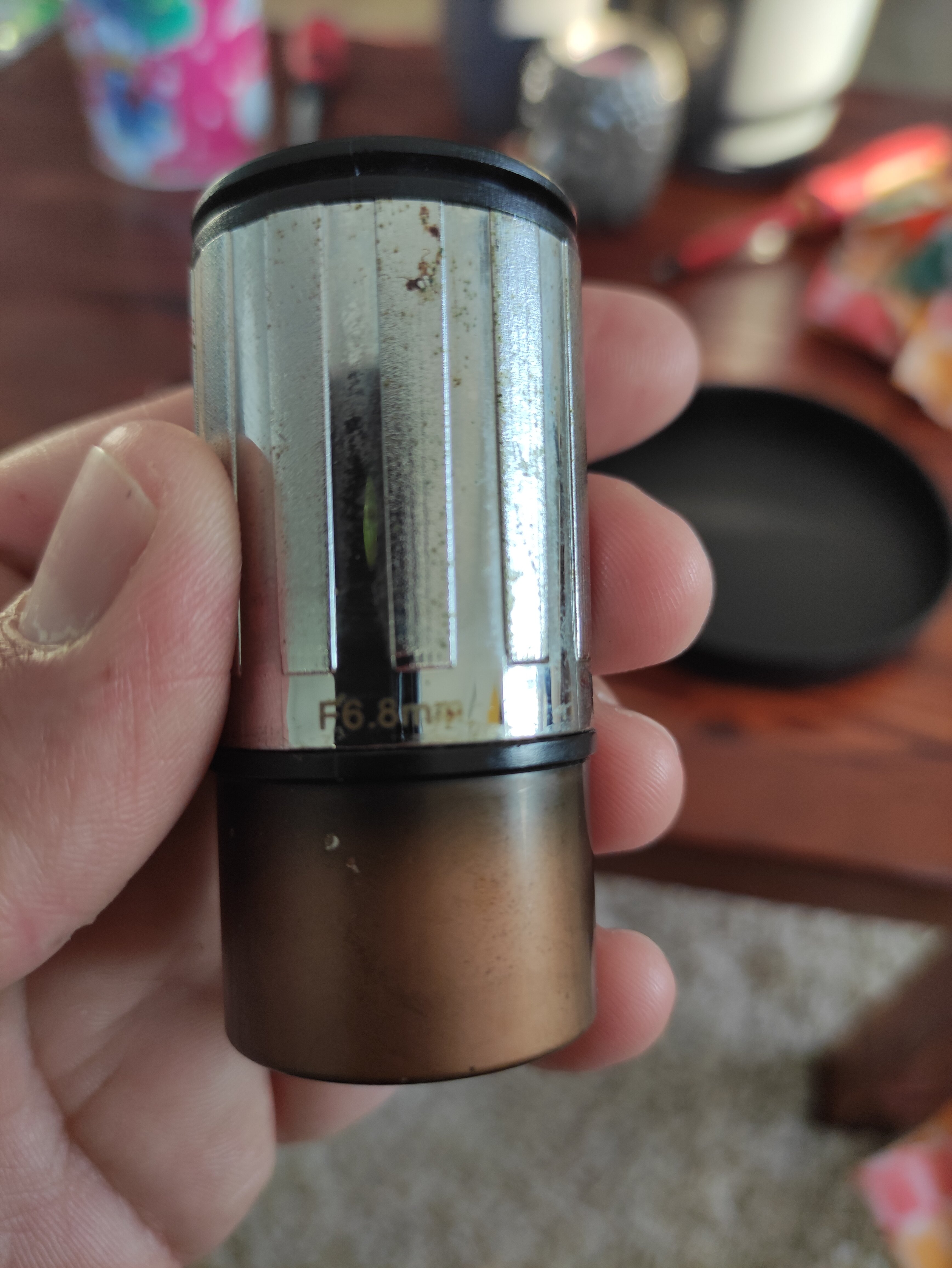

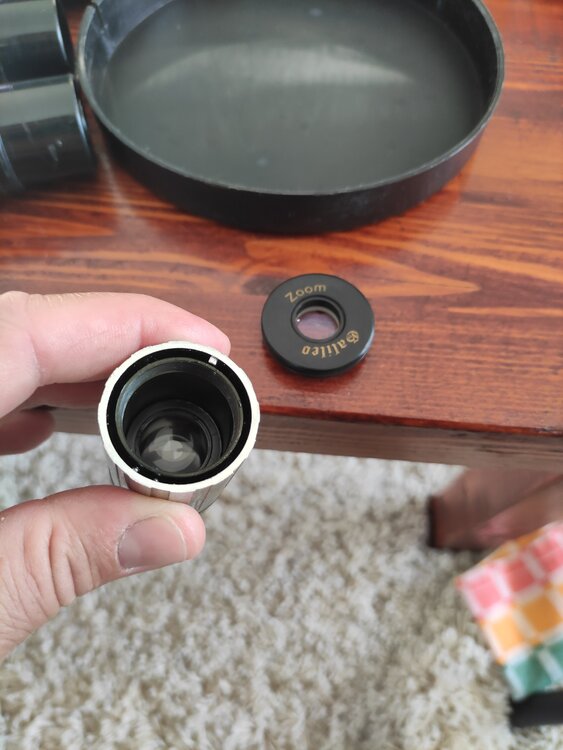

Αυτά είναι τα εξαρτήματα που έχει μέσα αλλά από σκόνη είναι γεμάτα.
Θέλουν καθάρισμα. Στην φώτο φαίνεται η σκόνη. Κάποιο βιντεάκι με καθάρισμα φακών υπάρχει???

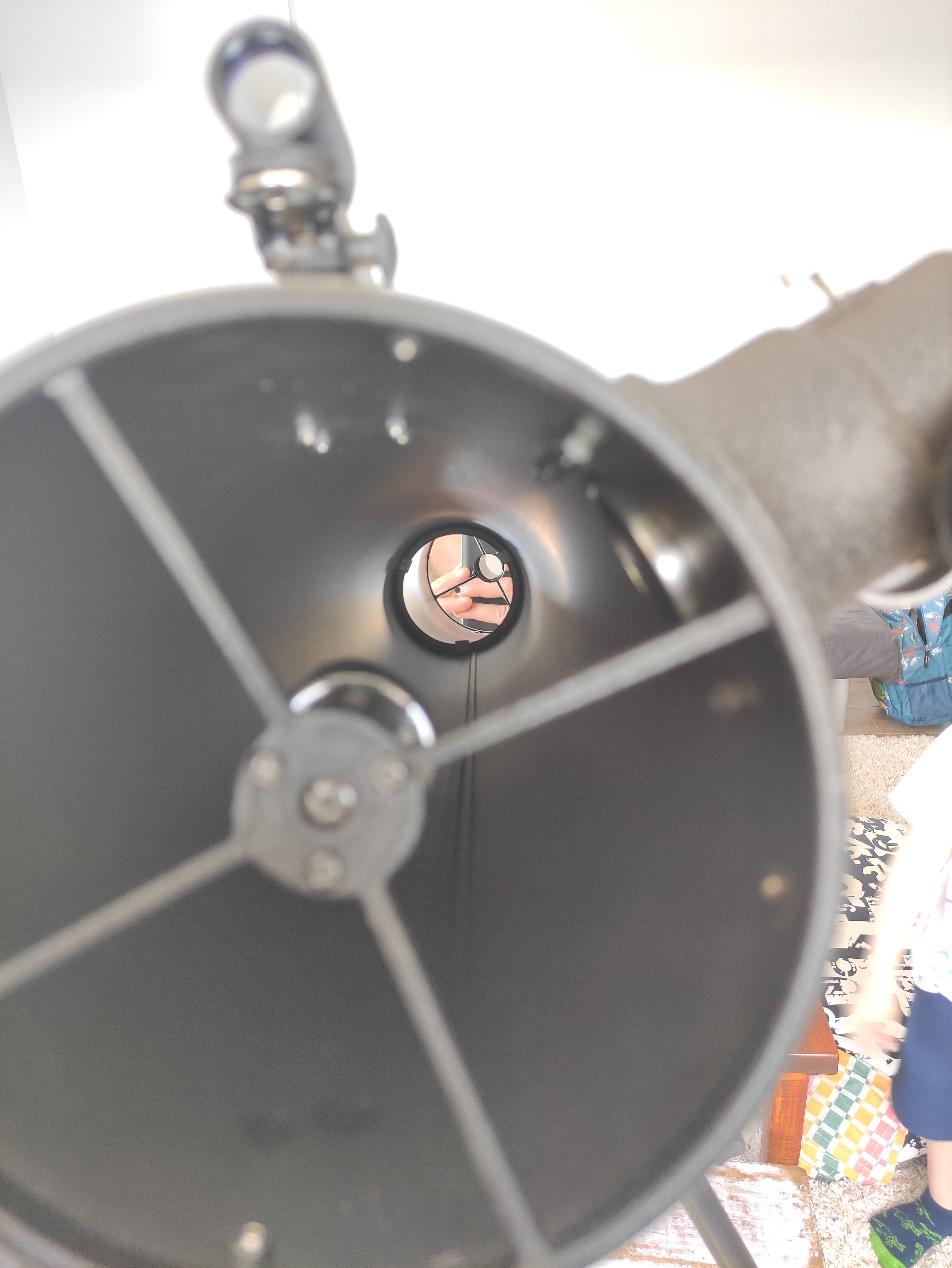

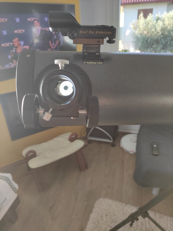

Το μόνο θέμα είναι ότι βλέπω μέσα από το δευτερεύον κάτοπτρο και δεν βλέπω ευθεία το πρωτεύων. Θέλει ρύθμιση αλλά δεν ξέρω πως. Λέω να το κάνω στην τύχη με τα βιδακια αλλά θα μου βγει το λάδι μάλλον.
Όποια βοήθεια δεκτή.

Αν δεν αφαίρεσες την αράχνη θα χρειαστεί μόνο οπτική ευθυγράμμιση (το 2ο σκέλος μετά τη μηχανική ευθυγράμμιση). Απαραίτητο να έχεις τουλάχιστον προσοφθάλμιο laser ευθυγράμμισης.
Επίσης το μέρος μηχανικής ευθυγράμμισης/καθετότητας του εστιαστή αγνόησε το αν δεν τον αφαίρεσες.

Λογικά θέλει αφαίρεση και πλύσιμο και το δευτερεύον (όπως έκανες το πρωτεύον κάτοπτρο) αν κρίνω από τη σκόνη όλου του εξοπλισμού.

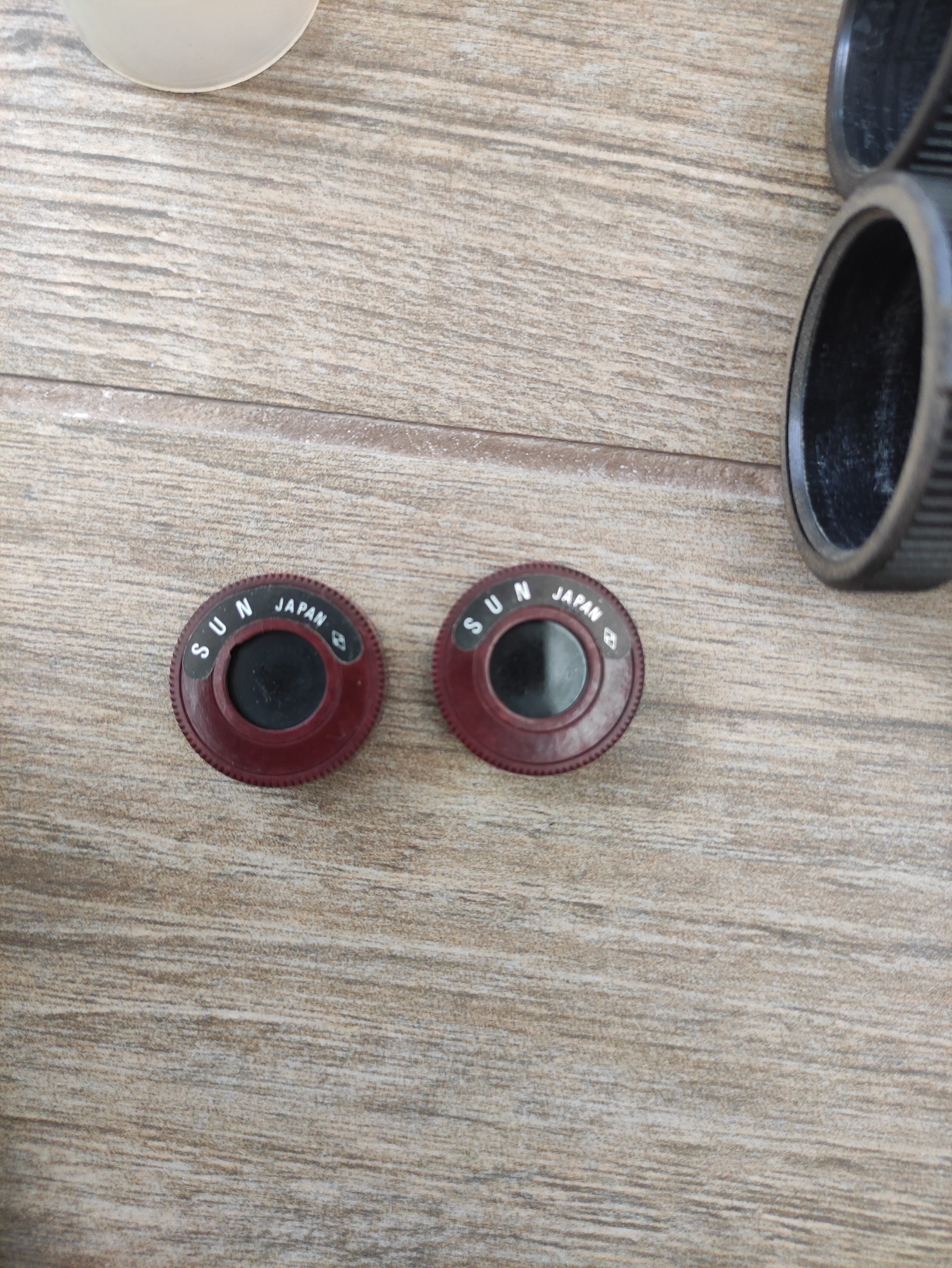

Τα φιλτράκια ηλίου που γράφουν sun αν είναι όντως αυτά που κουμπώνουν στα προσοφθάλμια ξέχασε τα, είναι άκρως επικίνδυνα!
Τα υπόλοιπα από ότι βλέπω θέλουν καθάρισμα. Πρώτα θα τα φυσήξεις με ένα φωτογραφικό πουαρ (όχι με το στόμα) να φύγουν τα χοντρά.
Αναλυτικές οδηγίες εδώ
https://www.televue.com/engine/TV3b_page.asp?id=103
Προσοχή οι οδηγίες μόνο για προσοφθάλμια (όχι για το κάτοπτρο και το δευτερεύον)

Και το δευτερεύον το έπλυνα αλλά το έβγαλα χωρίς την αράχνη από την κεντρική βίδα το έβγαλα.
Το εθυγραμισα με τις βίδες πίσω και τώρα από τον παρατηρητή βλέπω στο κέντρο ακριβώς το πρωτεύον μέσα από το δευτερεύον. Πρέπει να το έχω κάνει σωστά φαντάζομαι.
Δεν βλέπω τπτ όμως .
Απέναντι έχω τον Όλυμπο αλλά δεν τον βλέπω καθόλου μόνο θολούρα. Έχω βάλει το 1.5 πάνω αλλά όλα θολά. Τι κάνω λάθος?

Τα καθάρισα όλα. Τα έκανα σύμφωνα με τα βίντεο.
Πώς μπορώ να καταλαβω τι πρέπει να βάλω πάνω για να μπορέσω να δω.
Θα σας βγάλω φωτό όλα τα εξαρτήματα μπας και βγάλουμε καμιά άκρη χαχαχχα
 Ευχαριστώ για την βοήθεια παίδες
Σύνδεσμος για σχόλιο

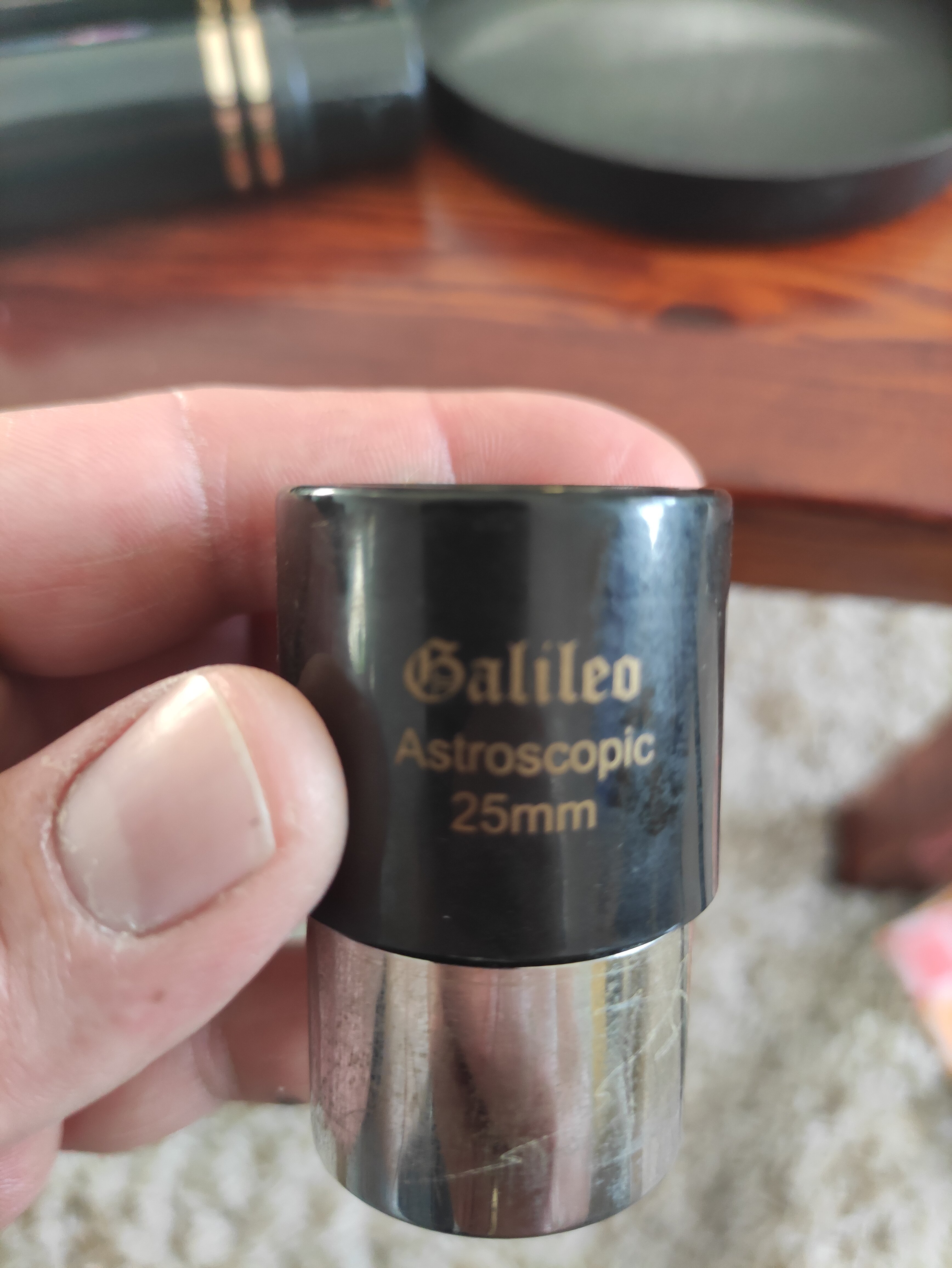

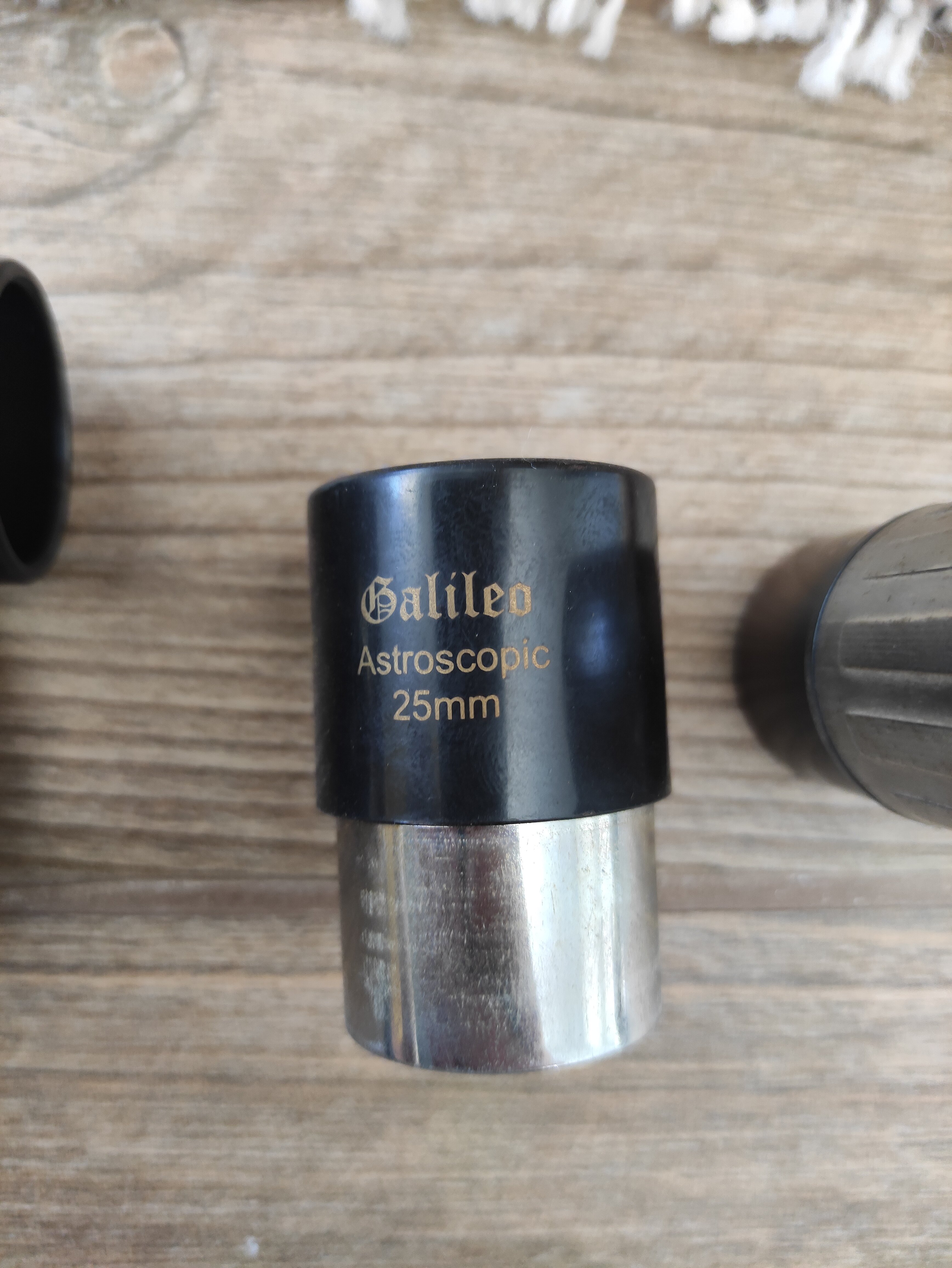

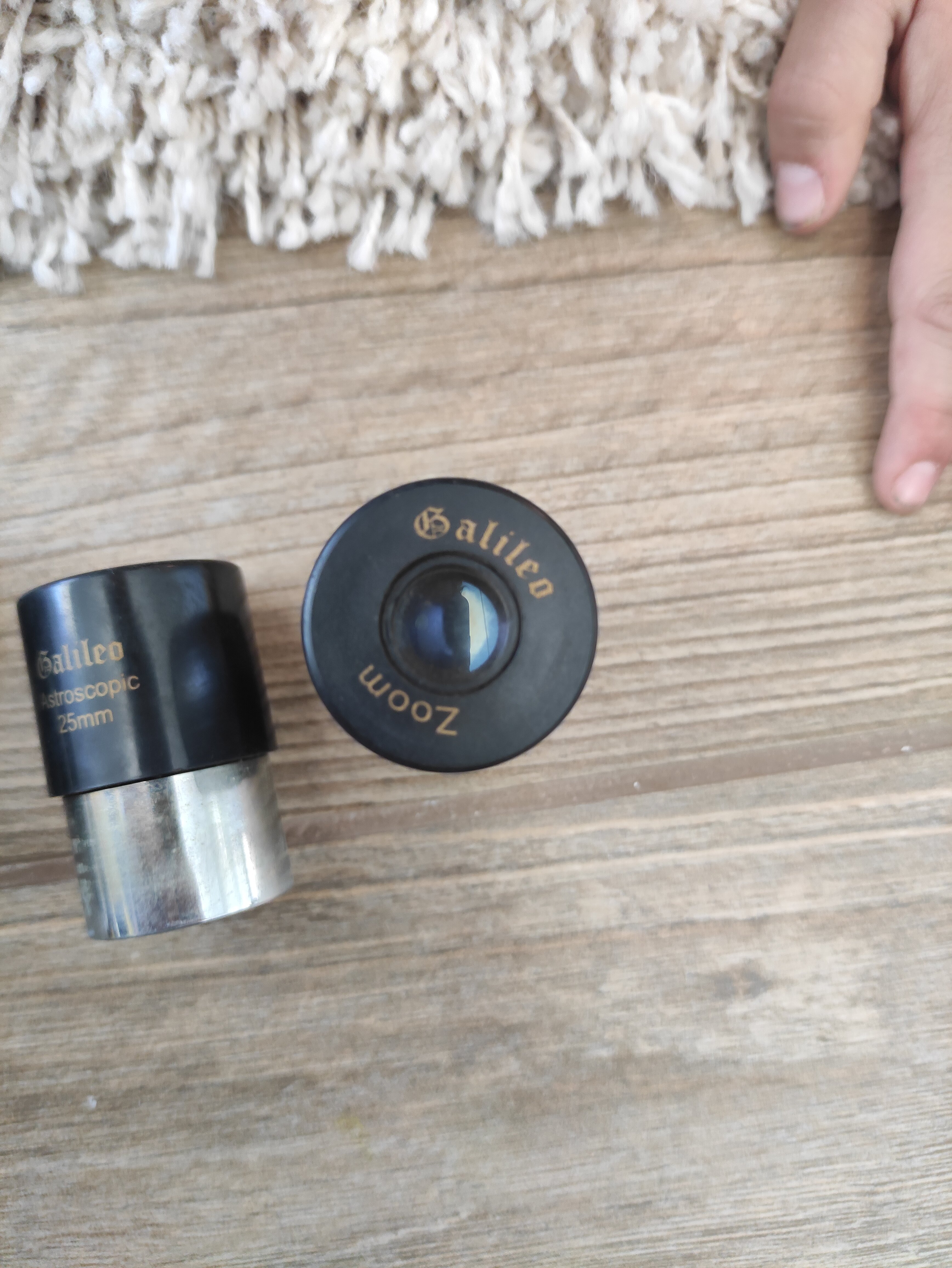

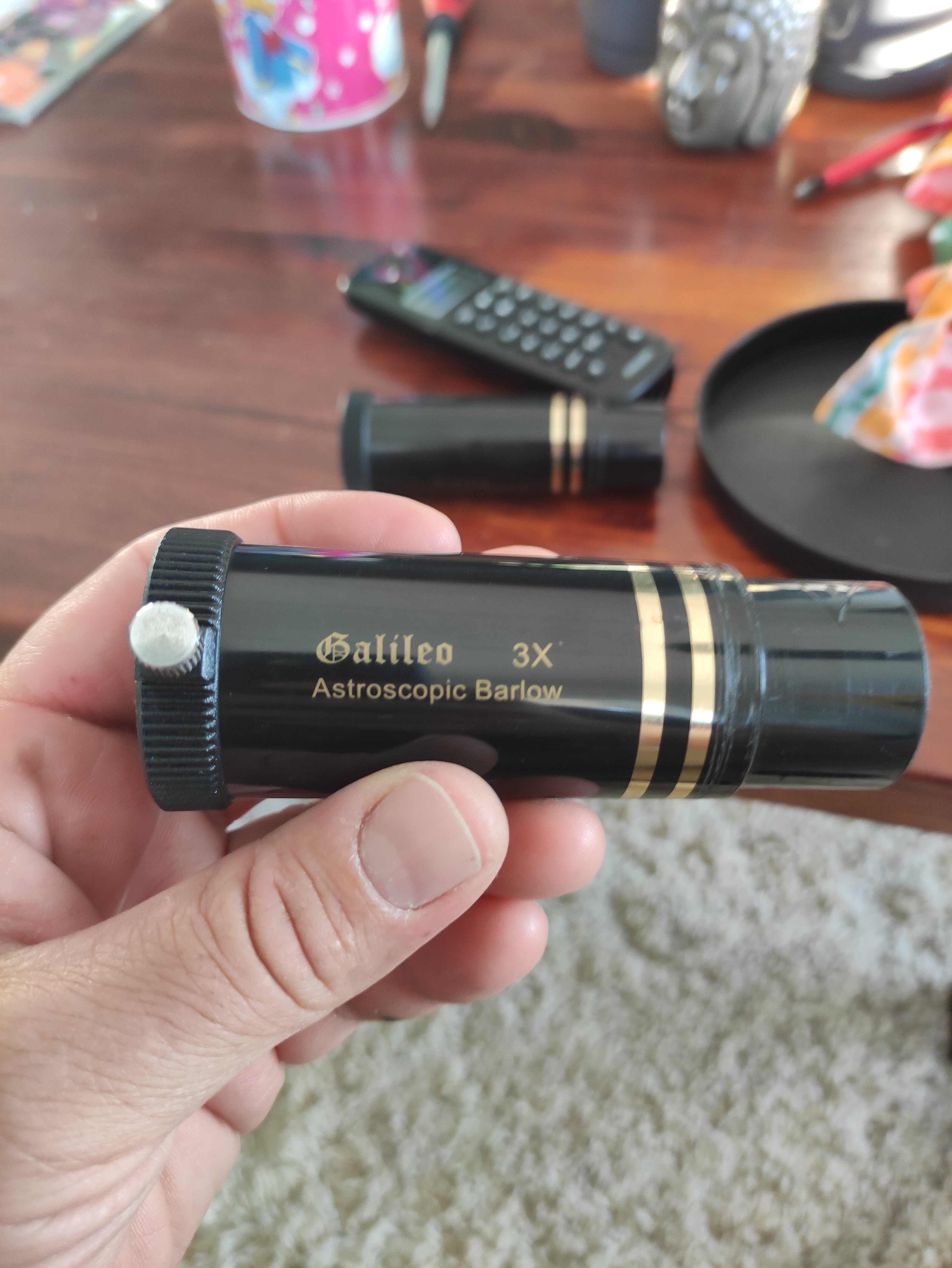

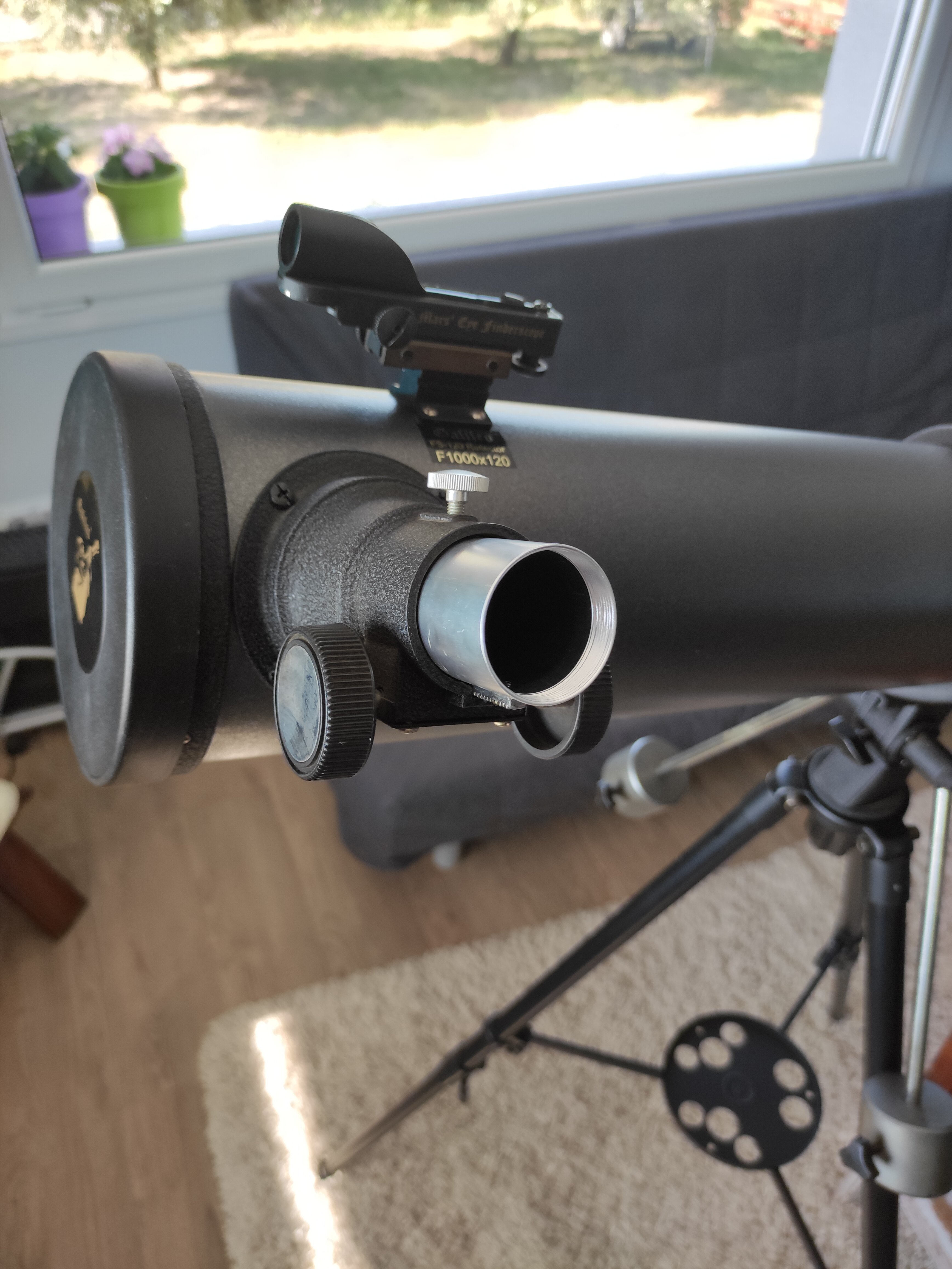

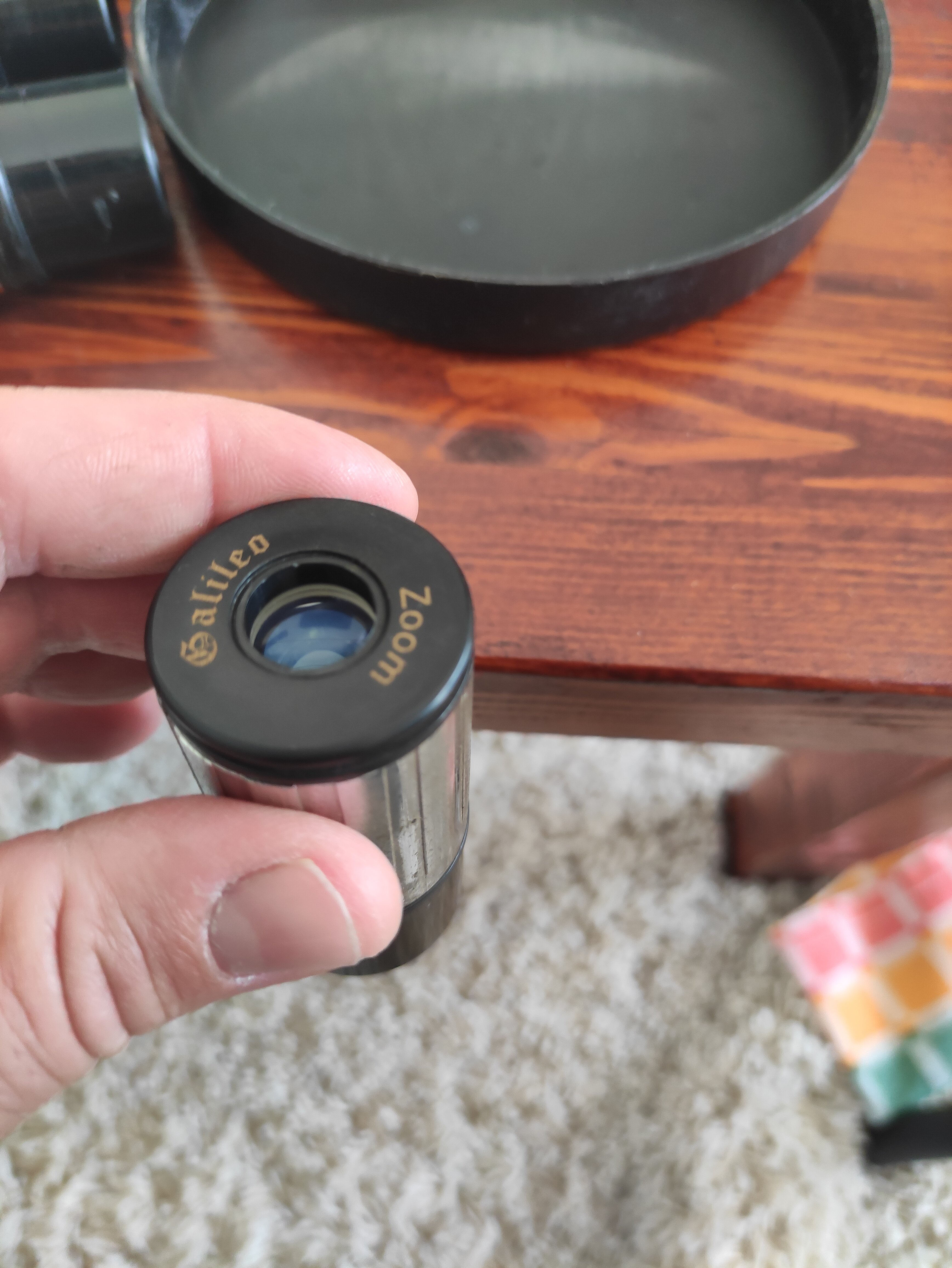

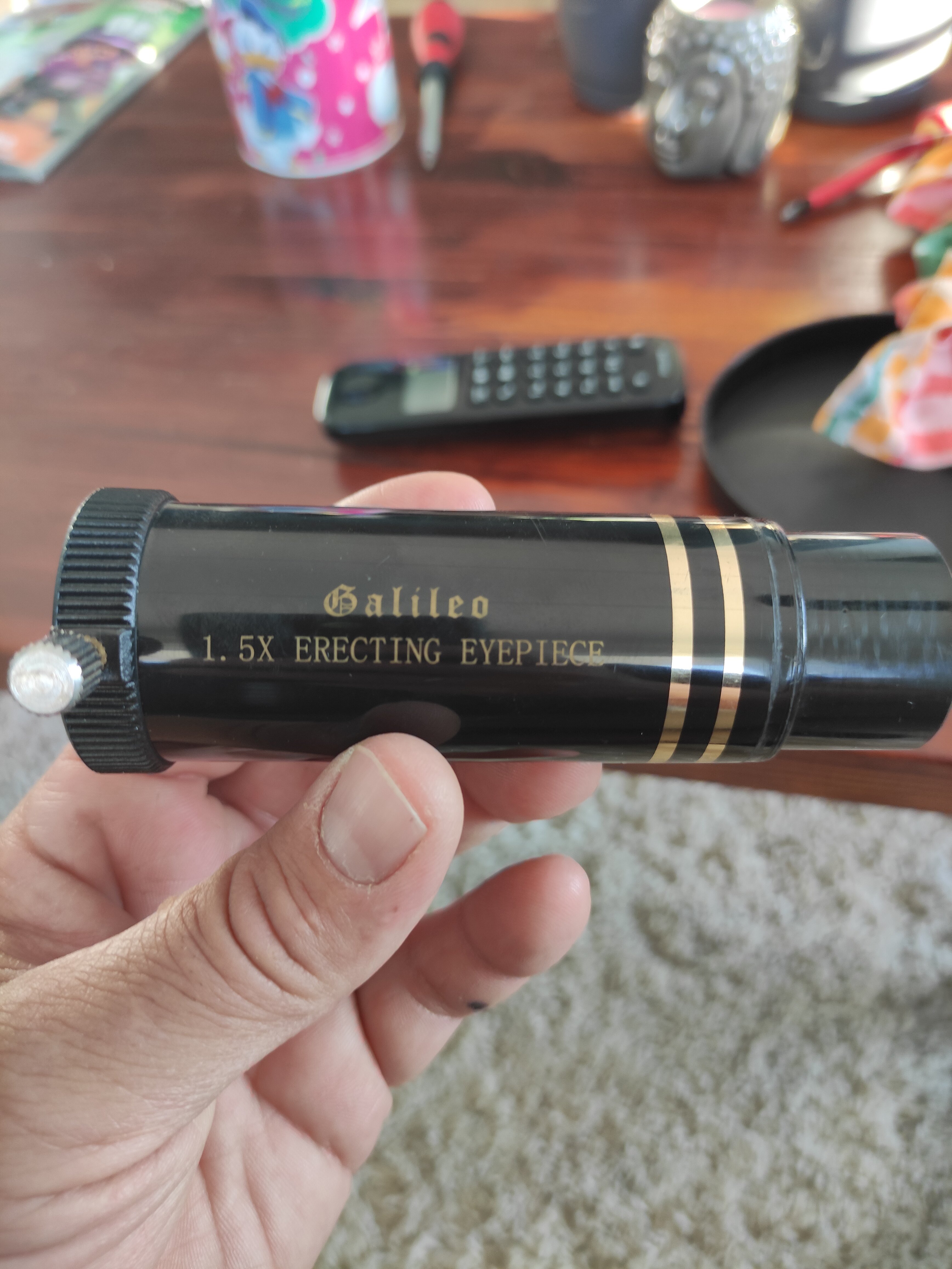

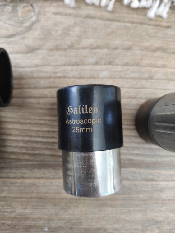

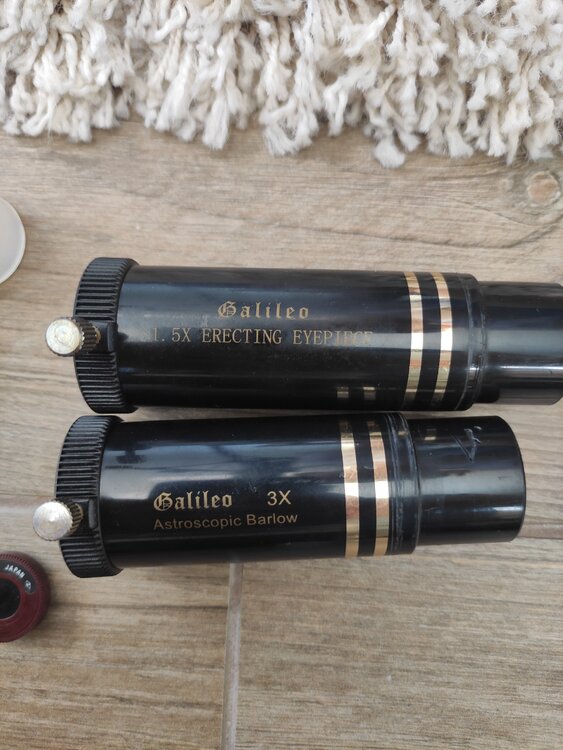

Στις 2 πρώτες φωτό είναι αυτά που κουμπωνουν πάνω στο τηλεσκόπιο.
Στην τρίτη  την Τετάρτη και την Πέμπτη  φωτό είναι αυτο που κουμπώνει πάνω αν θες λογικά και βιδωνεις και το ζουμ. Αλλά δεν ξέρω αν πρέπει να είναι μόνιμα βιδωνενο και λειτουργεί μαζί με το ζουμ και όχι χωριά
Στην έκτη φωτό είναι ένα ακόμα προσοφθάλμιο
Και στην έβδομη είναι η τρύπα του τηλεσκοπίου που είναι κενή τώρα και βλέπεις κατευθείαν το δευτερεύον κάτοπτρο.
Πώς θα καταφέρω να ξεκινήσω να βλέπω κάτι έστω και επίγεια ανάποδα αν δεν έχει ανόρθωτη??
Μήπως φταίει που το έχω μέσα από το τζαμί του σαλονιού? Παίζει ρόλο? Να το βγάλω έξω η έστω και μέσα κάτι θα μπορέσω να δω?
Σου για τα κουραστικά ποστ αλλά σήμερα το πήρα και έχω αγωνία να δω έστω και κάτι.
Καλά εννοείται ότι το βγάζεις έξω στο μπαλκόνι. Ποτέ πίσω απ το τζάμι.  Χρησιμοποίησε μόνο αυτόν που λέει 25mm  της τελευταίας εικόνας. Στοχευσε κάποιο φως που βρίσκεται αρκετά μακριά και προσπάθησε να εστιάσεις.
Ερώτηση.
Μετά την επανατοποθέτηση των κατόπτρων  απ το καθαρισμό τους , έκανες ευθυγράμμιση;;

Τα κατάφερα. Μπορώ και βλέπω τις ανεμογεννήτριες στον Όλυμπο είναι το πιο μακρυνό από εδώ που είμαι εγώ. Ένας φακός είναι ανορθωτης και τα βλέπω κανονικά επίγεια. Περιμένω το βράδυ να δω φεγγάρι και αστέρια. Για το φεγγάρι θέλει κάποιον φακό για τα μάτια η βλέπω κανονικά?
Ευθυγράμμιση δεν κατάφερα να κάνω όπως το βίντεο δεν έχω λέιζερ.
Μόνο το δευτερεύον να βλέπω το προτέρων με την κουκίδα την μαύρη στο κέντρο. Με την ρύθμιση από πίσω από τα βιδακια με τα ελατήρια.

Είσαι τζιμάνι! Καλώς ήρθες στο χώρο. Τα προσοφθάλμια που συνοδευουν το τηλεσκόπιο είναι για πέταμα οπότε μην ανησυχεις για την ποιοτητα του ειδώλου. Χοντρικά την πέτυχες την ευθυγράμμιση αλλά καλό θα είναι να ευθυγραμμιστει με ειδικό προσοφθάλμιο ή λέιζερ. Μην επενδυσεις σε φακούς ή άλλα αξεσουαρ αν δεν είσαι σίγουρος ότι σου αρέσει το χόμπι.
