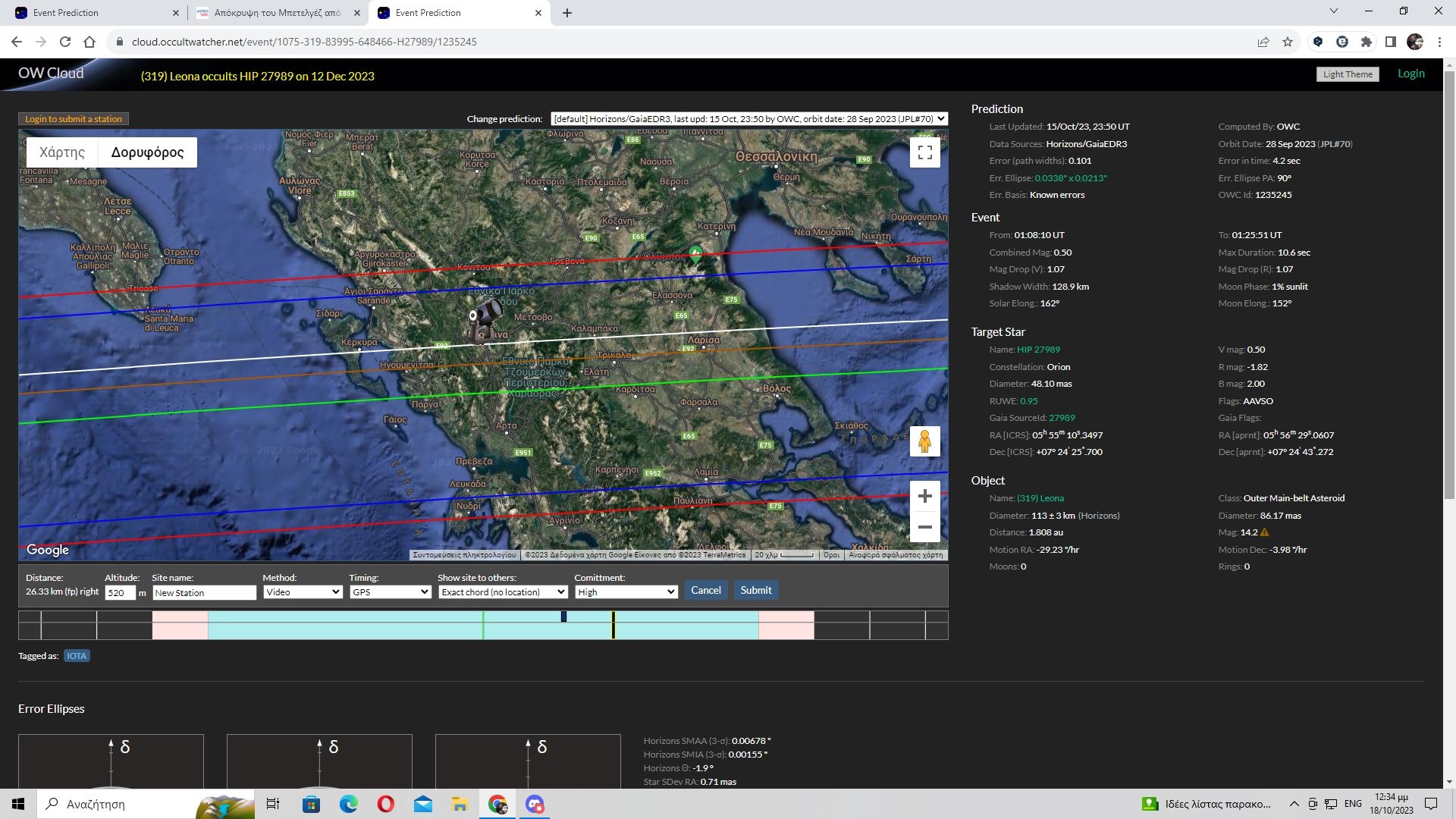

loufas Δημοσιεύτηκε Οκτώβριος 18 Μοιραστείτε Δημοσιεύτηκε Οκτώβριος 18 Όπως παρατήρησα σήμερα το πρωί, έπειτα από τις πολύ επιτυχημένες παρατηρήσεις που έγιναν στην Ισπανία το Σεπτέμβριο, το μονοπάτι της απόκρυψης του Betelgeuse από τη Leona διορθώθηκε σύμφωνα με την νέα πρόβλεψη JPL70 (NASA) στο Occultwatcher. Έχουμε μια μετατόπιση προς τα νότια. 3 My observatory code from NASA - MPC is L02. Το site του NOAK Observatory: http://noakobservatory.gr/index.php https://iawn.net/about/members.shtml https://newton.spacedys.com/neodys2/index.php?pc=2.1.2&o=L02&ab=0 https://ui.adsabs.harvard.edu/search/q=author%3A"Sioulas%2C Nick"&sort=date desc%2C bibcode desc&p_=0 https://orcid.org/0000-0002-2012-1227 https://www.exoworldsspies.com/en/team/ Νίκος Σιούλας Planetary Defence Team Σύνδεσμος για σχόλιο Κοινή χρήση σε άλλους ιστότοπους More sharing options...
vossinakis Δημοσιεύτηκε Οκτώβριος 21 Μοιραστείτε Δημοσιεύτηκε Οκτώβριος 21 On 18/10/2023 at 12:36 ΜΜ, loufas said: Όπως παρατήρησα σήμερα το πρωί, έπειτα από τις πολύ επιτυχημένες παρατηρήσεις που έγιναν στην Ισπανία το Σεπτέμβριο, το μονοπάτι της απόκρυψης του Betelgeuse από τη Leona διορθώθηκε σύμφωνα με την νέα πρόβλεψη JPL70 (NASA) στο Occultwatcher. Έχουμε μια μετατόπιση προς τα νότια. Μάλλον είναι λάθος το μονοπάτι αυτό. Η πρόβλεψη δίνει ακόμη το παλιό βορειότερο μονοπάτι. Απ' ότι διάβασα, το ow μάλλον χρησιμοποιεί παλιότερα αστρομετρικά δεδομένα και όχι από το Gaia dr3. Βοσινάκης Ανδρέας Σύνδεσμος για σχόλιο Κοινή χρήση σε άλλους ιστότοπους More sharing options...
loufas Δημοσιεύτηκε Οκτώβριος 21 Μοιραστείτε Δημοσιεύτηκε Οκτώβριος 21 1 hour ago, vossinakis said: Μάλλον είναι λάθος το μονοπάτι αυτό. Η πρόβλεψη δίνει ακόμη το παλιό βορειότερο μονοπάτι. Απ' ότι διάβασα, το ow μάλλον χρησιμοποιεί παλιότερα αστρομετρικά δεδομένα και όχι από το Gaia dr3. Διάβασα και εγώ Αντρέα την ανάλυση του Dave Herald. Μάλλον χρησιμοποιήθηκε ο κατάλογος Hipparcos από το OWC. Τον είδα πολύ κατηγορηματικό ότι αυτή η λύση δεν ισχύει και να εμπιστευτούμε την πρόβλεψη του Lucky Star που βασίστηκε στον κατάλογο Gaia. 1 My observatory code from NASA - MPC is L02. Το site του NOAK Observatory: http://noakobservatory.gr/index.php https://iawn.net/about/members.shtml https://newton.spacedys.com/neodys2/index.php?pc=2.1.2&o=L02&ab=0 https://ui.adsabs.harvard.edu/search/q=author%3A"Sioulas%2C Nick"&sort=date desc%2C bibcode desc&p_=0 https://orcid.org/0000-0002-2012-1227 https://www.exoworldsspies.com/en/team/ Νίκος Σιούλας Planetary Defence Team Σύνδεσμος για σχόλιο Κοινή χρήση σε άλλους ιστότοπους More sharing options...
tolis45 Δημοσιεύτηκε Οκτώβριος 22 Μοιραστείτε Δημοσιεύτηκε Οκτώβριος 22 (επεξεργάστηκε) Φίλοι, Γενικά αν δύο προβλέψεις είναι διαφορετικές, δε σημαίνει αναγκαστικά ότι η μια είναι “σωστή” και η άλλη είναι “λάθος”, ή ακόμα ότι η μία είναι πιο επικαιροποιημένη από την άλλη. Κάθε πρόβλεψη κρύβει αρκετά στοιχεία αβεβαιότητας, τα οποίο αντιμετωπίζονται ή με νέες παρατηρήσεις ή χρησιμοποιώντας τις υπάρχουσες βάσεις δεδομένων. Στην προκειμένη περίπτωση, η αβεβαιότητα εστιάζεται στην θέση & διάμετρο της Leona και στη θέση & διάμετρο του Βετελγέζ. Από την απόκρυψη της 6ης Σεπτεμβρίου, έχουμε επικαιροποίηση της εφημερίδας (δηλ θέσης ως συνάρτησης του χρόνου) αλλά και της διαμέτρου του αστεροειδή που φέρεται να είναι κάπου στα 66 χλμ και με φαινόμενη διάμετρο που είναι πολύ κοντά σε αυτή του άστρου (κοίτα όμως παρακάτω). Υπάρχει ακόμα αβεβαιότητα για το σχήμα της Leona, οι επόμενες αποκρύψεις πχ στις 29 αυτού του μήνα, κοιτάξτε εδώ θα δώσουν περισσότερα στοιχεία. Για την απόκρυψη της 6ης Σεπτεμβρίου, υπάρχει δημοσιευμένη εργασία εδώ για όποιον ενδιαφέρεται να τη διαβάσει. Κάτω κάτω στην πρώτη σελίδα υπάρχουν σύνδεσμοι που σε στέλνει στην πρόβλεψη του Mike Kretlow και σε αυτή του Lucky star project. H πρόβλεψη του LS δε χρησιμοποιεί την εφημερίδα του JPL αλλά τη δικιά τους ΝΙΜΑ v4, ενώ η JPL70 χρησιμοποιείται στην ισπανική πρόβλεψη εδώ. Ειδικά για τη διάμετρο του Βετελγέζ, ρώτησα σχετικά τον Jose-Luis Ortiz, 1o συγγραφέα της εργασίας ο οποίος μου εξήγησε ότι η διάμετρος του άστρου δεν λαμβάνεται υπόψη στις δημοσιευμένους χάρτες. Και αυτό γιατί η διάμετρος εξαρτάται από το μήκος κύματος στο οποίο παρατηρεί κάποιος. Με άλλα λόγια, σε ένα κόκκινο φίλτρο ο Βετελγέζ θα έχει διαφορετική διάμετρο απ’ ότι με ένα κόκκινο, δηλ ουσιαστικά η διάρκεια της απόκρυψης εξαρτάται από το μήκος κύματος της παρατηρησης. Τώρα, αν με ρωτήσετε ποια πρόβλεψη πιστεύω περισσότερο και ποια λιγότερο, θεωρώ ότι όλες είναι λίγο-πολύ ισοδύναμες με την έννοια ότι αντιπροσωπούν τις τελευταίες και καλύτερες δυνατές πληροφορίες. Εδώ βάζω έναν μικρό αστερίσκο στην πρόβλεψη του Mike Kretlow διότι χρησιμοποιεί ακόμη την JPL69 εφημερίδα για τη Leona, τελικά όμως βλέπουμε ότι το κέντρο του μονοπατιού θα περάσει από το ύψος του Ολύμπου και όσο πιο κοντά είσαι στο κέντρο τόσο πιο πιθανό να δουμε το Βετελγέζ να σβήνει για κάμποσα δεύτερα, ίσως και με γυμνό μάτι. Όσοι παρατηρήσουν με εξοπλισμό μέσα σε μια ζώνη που χοντρικά εκτείνεται από Βόλο μέχρι Θεσσαλονίκη και από Άρτα μέχρι Καστοριά, λογικά θα πιάσουν φωτοκαμπύλη. Επειδή δε έχουμε το θέμα με τη διάμετρο του άστρου που περιέγραψα παραπάνω, αυτή η ζώνη ενδέχεται να είναι και λίγο πιο πλατειά απ' ότι βλέπουμε στους δημοσιευμένους χάρτες. Βέβαια σε αυτά τα πράγματα δεν υπάρχουν εγγυήσεις, οπότε θα έλεγα ας εκμεταλλευτούμε τη λαμπρότητα του Βετελγέζ στήνοντας μια βιντεοκάμερα/DSLR ή ακόμα μια απλή compact digital camera από όπου και αν είμαστε just in case. Αν στο τέλος μας τα χαλάσει ο καιρός, c’est la vie και κερδίζουμε έναν καλό ύπνο! Το επεξεργάστηκε Οκτώβριος 22 ο tolis45 4 Σύνδεσμος για σχόλιο Κοινή χρήση σε άλλους ιστότοπους More sharing options...

tolis45 Δημοσιεύτηκε 22 ώρες πριν Μοιραστείτε Δημοσιεύτηκε 22 ώρες πριν Επίσης, στο παρακάτω link μπορεί να δει κάποιος τις διάφορες προβλέψεις: https://cloud.occultwatcher.net/event/1075-319-83995-648466-H27989 1 Σύνδεσμος για σχόλιο Κοινή χρήση σε άλλους ιστότοπους More sharing options...
