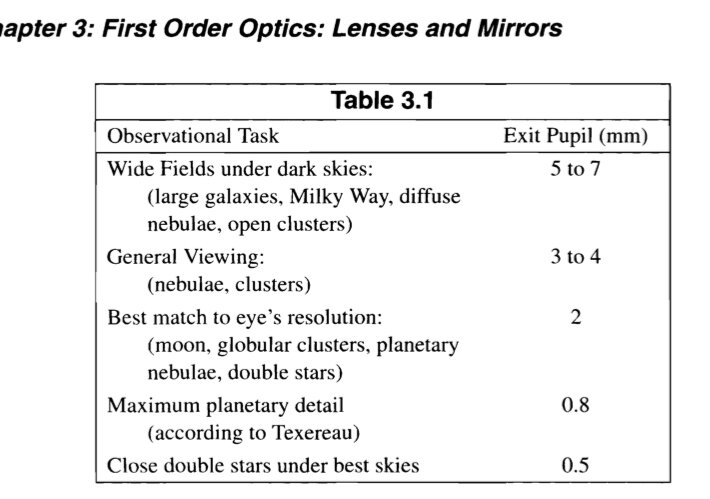

Canopus Δημοσιεύτηκε Ιούνιος 22 Μοιραστείτε Δημοσιεύτηκε Ιούνιος 22 (επιμελήθηκε) Καλησπέρα σε όλους - πολύ ενδιαφέρον θέμα Εν συντομία νομίζω η απάντηση για 80mm είναι «θεωρητικά οριακό, αλλα εξαρτάται» Θεωρητικά για πλανήτες κλπ παραθέτω το σχετικό πινακάκι από το άριστο “Telescope Optics” των Rutten & Van Venroooj. Οι κύριοι αυτοί - γενικά - προτείνουν 0.8mm κόρη την ελάχιστη για τους πλανήτες… όποτε 7.5 η εστιακη σου επι 0.8 μας κάνει 6mm. Ωστόσο όπως ανέφεραν και άλλοι συνφορουμίτες, μεγαλύτερες μεγεθύνσεις βοηθούν πολύ στην ανάδειξη αυτού που βλέπεις και επίσης τα αποχρωματικά μπορείς να τα πιέσεις πάντα λίγο παραπάνω Η δίκη μου εμπειρία σε πλανητες με 5” f/6 αποχρωματικό (Borg 125SD) είναι η εξής με «κοντά» προσοφθαλμια: *XW 3.5 mm (0.58mm κόρη): ειδωλα εξαιρετικά, αρκεί τα αντικειμενα να είναι ψηλά και να συνεργάζεται η ατμόσφαιρα εν γενεί *TOE 2.5 mm (0.42mm κόρη): είδωλα αρκετά οκ, αλλά το μικρότερο πεδίο και η μη Ισημερινή/ όχι πολύ στιβαρή στήριξη κάνουν την παρατήρηση κάπως δύσκολη *HR 1.6 mm (0.26mm κόρη, πήγαινα γυρεύοντας το ξέρω ) :αρκετό σκοτείνιασμα στα είδωλα και αίσθηση απώλειας οξύτητας… που φαίνεται να προκαλείται κυρίως από την ατμόσφαιρα. Να βρεις το αντικείμενο με starhopping και να το κρατήσεις στο πεδίο δύσκολο, το δε τρεμούλιασμα της βάσης είναι σαν να γίνεται σεισμός… αλλά και πάλι στη Σελήνη πχ η εικόνα είναι πολυ καλή (αν εξαιρέσουμε το «βράσιμο» της ατμόσφαιρας και το τρεμούλιασμα της στήριξης) Εν κατακλείδι: νομίζω θα είσαι οκ με 3.5-4mm. Σε εμένα το πιο βασικό θέμα σε πολύ υψηλές μεγεθύνσεις είναι (α) η ατμόσφαιρα 9/10 φορές, (β) η στήριξη που είναι πολύ φορητή αλλά προφανώς χάνει σε στιβαρότητα, και τέλος το πόσο μπορεί να «δώσει» το τηλεσκόπιο. Παραδόξως, αν και γενικά βλέπω floaters δε φαίνεται να με πειράζουν ιδιαίτερα με τα παραπάνω και πολύ λιγότερο με το HR ΕΝΤΙΤ: όσον αφορά το ερώτημα Barlow ή όχι… χωρίς να έχω εμπειρία από «καλούς» Barlow/ Powermates, και παρότι αντιλαμβάνομαι την ευελιξία και το cost efficiency που αυτά προσφέρουν, εγώ κλίνω προς το «όχι» για τρεις λόγους: 1. Βόλεψη. Άλλο να αλλάζεις ένα προσοφθαλμιο άλλο βάλε βγάλε και τον Barlow και μετά το προσοφθαλμιο από πάνω 2. Βάρος. Ειδικά στα διοπτικα που το βάρος των προσοφθαλμιων/διαφωνιών κλπ ασκεί μεγάλη ροπή (λόγω απόστασης) στο σύστημα, μεγαλύτερο βάρος (Barlow+eyepiece vs eyepiece only) σημαίνει μεγαλύτερη αστάθεια στη στήριξη (και ανάγκη για πιο στιβαρό εστιαστή) κλπ 3. (και σημαντικότερος) οπτικός. Ακούγεται παράξενο καθώς τα περισσότερα «κοντά» προσοφθαλμια μεγάλου πεδίου έχουν συνήθως έναν ενσωματωμένο Barlow (πχ όλα τα XW κάτω από τα 14mm, τα SLV κλπ), αλλά έσω υπάρχει η ουσιώδης διαφορά: ο Barlow που είναι ενσωματωμένος στο προσπφθαλμιο είναι optimized (από άποψη καμπυλότητας πεδίου, αστιγματισμού κλπ) για το συγκεκριμένο προσοφθαλμιο, και μπορεί να εξαλείφει και κάποια κακά χαρακτηριστικά του συστήματος φακών που είναι πιο κοντά στο μάτι. Ένας «αυτόνομος» Barlow, όσο καλός και αν είναι, είναι πιο “generic” οπότε υπάρχει και εδώ μια απώλεια… σορι για το σεντόνι, ελπίζω να βοήθησα! Το επεξεργάστηκε Ιούνιος 22 ο Canopus 2 Σκόρπιες σκέψεις: http://ngc253.blogspot.com/travel... without movement... Σύνδεσμος για σχόλιο Κοινή χρήση σε άλλους ιστότοπους More sharing options...
vagkaf Δημοσιεύτηκε Πέμπτη στις 03:52 μμ Συγγραφέας Μοιραστείτε Δημοσιεύτηκε Πέμπτη στις 03:52 μμ (επιμελήθηκε) 22 hours ago, Tripp said: Καλησπέρα σας! Πολύ ενδιαφέρον thread! Θα ήθελα να κάνω κάποιες ερωτήσεις σχετικά με την κόρη εξόδου (που είναι το exit pupil αν έχω καταλάβει σωστά). 1) Τι θεωρείται "ιδανικό"? 2) Πως υπολογίζεται? 3) Είναι κριτήριο όσον αφορά την αγορά προσοφθαλμίων/barlow? Επίσης,όντας απο Κόρινθο,είναι φανταστικά αυτή την περίοδο. Απίστευτα καθαρά είδωλα εδώ και 4 συνεχόμενα βράδια. Για όποιον δεν έχει πρόβλημα με το να οδηγήσει λίγο,έχω ενημερωθεί για Καλέντζι ως μια τρομερή περιοχή. Εγώ ο ίδιος μένω 15 λεπτά έξω απο Κόρινθο και ακόμα και έτσι,τα είδωλα είναι φανταστικά,πραγματικά φανταστικά. Δεν έχω βρει τον χρόνο να πάω ακόμα Καλέντζι,αλλά σκοπευώ να το κάνω! Καθαρούς ουρανούς! Ιάσονα διάβασε το παρακάτω θα σε βοηθήσει στο τι είναι exit pupil, πως τη μετράμε κτλ https://explorescientificusa.com/pages/how-do-i-measure-exit-pupil 18 hours ago, Canopus said: Καλησπέρα σε όλους - πολύ ενδιαφέρον θέμα Εν συντομία νομίζω η απάντηση για 80mm είναι «θεωρητικά οριακό, αλλα εξαρτάται» Θεωρητικά για πλανήτες κλπ παραθέτω το σχετικό πινακάκι από το άριστο “Telescope Optics” των Rutten & Van Venroooj. Οι κύριοι αυτοί - γενικά - προτείνουν 0.8mm κόρη την ελάχιστη για τους πλανήτες… όποτε 7.5 η εστιακη σου επι 0.8 μας κάνει 6mm. Ωστόσο όπως ανέφεραν και άλλοι συνφορουμίτες, μεγαλύτερες μεγεθύνσεις βοηθούν πολύ στην ανάδειξη αυτού που βλέπεις και επίσης τα αποχρωματικά μπορείς να τα πιέσεις πάντα λίγο παραπάνω Η δίκη μου εμπειρία σε πλανητες με 5” f/6 αποχρωματικό (Borg 125SD) είναι η εξής με «κοντά» προσοφθαλμια: *XW 3.5 mm (0.58mm κόρη): ειδωλα εξαιρετικά, αρκεί τα αντικειμενα να είναι ψηλά και να συνεργάζεται η ατμόσφαιρα εν γενεί *TOE 2.5 mm (0.42mm κόρη): είδωλα αρκετά οκ, αλλά το μικρότερο πεδίο και η μη Ισημερινή/ όχι πολύ στιβαρή στήριξη κάνουν την παρατήρηση κάπως δύσκολη *HR 1.6 mm (0.26mm κόρη, πήγαινα γυρεύοντας το ξέρω ) :αρκετό σκοτείνιασμα στα είδωλα και αίσθηση απώλειας οξύτητας… που φαίνεται να προκαλείται κυρίως από την ατμόσφαιρα. Να βρεις το αντικείμενο με starhopping και να το κρατήσεις στο πεδίο δύσκολο, το δε τρεμούλιασμα της βάσης είναι σαν να γίνεται σεισμός… αλλά και πάλι στη Σελήνη πχ η εικόνα είναι πολυ καλή (αν εξαιρέσουμε το «βράσιμο» της ατμόσφαιρας και το τρεμούλιασμα της στήριξης) Εν κατακλείδι: νομίζω θα είσαι οκ με 3.5-4mm. Σε εμένα το πιο βασικό θέμα σε πολύ υψηλές μεγεθύνσεις είναι (α) η ατμόσφαιρα 9/10 φορές, (β) η στήριξη που είναι πολύ φορητή αλλά προφανώς χάνει σε στιβαρότητα, και τέλος το πόσο μπορεί να «δώσει» το τηλεσκόπιο. Παραδόξως, αν και γενικά βλέπω floaters δε φαίνεται να με πειράζουν ιδιαίτερα με τα παραπάνω και πολύ λιγότερο με το HR ΕΝΤΙΤ: όσον αφορά το ερώτημα Barlow ή όχι… χωρίς να έχω εμπειρία από «καλούς» Barlow/ Powermates, και παρότι αντιλαμβάνομαι την ευελιξία και το cost efficiency που αυτά προσφέρουν, εγώ κλίνω προς το «όχι» για τρεις λόγους: 1. Βόλεψη. Άλλο να αλλάζεις ένα προσοφθαλμιο άλλο βάλε βγάλε και τον Barlow και μετά το προσοφθαλμιο από πάνω 2. Βάρος. Ειδικά στα διοπτικα που το βάρος των προσοφθαλμιων/διαφωνιών κλπ ασκεί μεγάλη ροπή (λόγω απόστασης) στο σύστημα, μεγαλύτερο βάρος (Barlow+eyepiece vs eyepiece only) σημαίνει μεγαλύτερη αστάθεια στη στήριξη (και ανάγκη για πιο στιβαρό εστιαστή) κλπ 3. (και σημαντικότερος) οπτικός. Ακούγεται παράξενο καθώς τα περισσότερα «κοντά» προσοφθαλμια μεγάλου πεδίου έχουν συνήθως έναν ενσωματωμένο Barlow (πχ όλα τα XW κάτω από τα 14mm, τα SLV κλπ), αλλά έσω υπάρχει η ουσιώδης διαφορά: ο Barlow που είναι ενσωματωμένος στο προσπφθαλμιο είναι optimized (από άποψη καμπυλότητας πεδίου, αστιγματισμού κλπ) για το συγκεκριμένο προσοφθαλμιο, και μπορεί να εξαλείφει και κάποια κακά χαρακτηριστικά του συστήματος φακών που είναι πιο κοντά στο μάτι. Ένας «αυτόνομος» Barlow, όσο καλός και αν είναι, είναι πιο “generic” οπότε υπάρχει και εδώ μια απώλεια… σορι για το σεντόνι, ελπίζω να βοήθησα! Όχι απλά με βοήθησες έμαθα και πράγματα που δεν είχα προσέξει/αντιληφθεί όπως ότι ο ενσωματωμένος "barlow" των wide field μικρών εστιακών προσοφθάλμιων όντως ακούγεται λογικό να είναι προσαρμοσμένος για το καλύτερο δυνατό αποτέλεσμα. Min 3,5mm λοιπόν για το ED80 και εγώ εξ αρχής εκεί έκλεινα. Αν και σπάνια θα χρησιμοποιείται. On 22/6/2022 at 12:40 ΜΜ, fotodektis said: Σε αντικείμενα που έχουν επάρκεια φωτεινότητας και κοντράστ,όπως η Σελήνη και οι πλανήτες,ο συνδυασμός ποιοτικού barlow+ποιοτικού προσοφθάλμιου ΔΕΝ δημιουργεί κανένα αντιληπτό πρόβλημα! Θα δοκιμάσω βέβαια και με barlow σε πλανήτες και Σελήνη. Έχω 9mm προσοφθάλμιο άρα θα τεστάρω πως είναι στα 4,5mm με 2x barlow και θα κρίνω αν μπορώ και παρακάτω. Το επεξεργάστηκε Πέμπτη στις 03:53 μμ ο vagkaf Σύνδεσμος για σχόλιο Κοινή χρήση σε άλλους ιστότοπους More sharing options...
