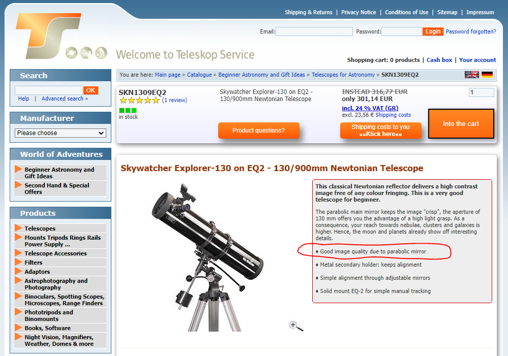

vagkaf Δημοσιεύτηκε Αύγουστος 22, 2022 Δημοσιεύτηκε Αύγουστος 22, 2022 Το SW 130/900 σύμφωνα με διάφορα ηλεκτρονικά μαγαζιά έχει παραβολικό κάτοπτρο. Ωστόσο θα συμφωνήσω και εγώ, καλύτερα στήριξη dobsonian για σταθερότητα.
fotodektis Δημοσιεύτηκε Αύγουστος 22, 2022 Δημοσιεύτηκε Αύγουστος 22, 2022 (επεξεργάστηκε) 6 hours ago, vagkaf said: Το SW 130/900 σύμφωνα με διάφορα ηλεκτρονικά μαγαζιά έχει παραβολικό κάτοπτρο. Ωστόσο θα συμφωνήσω και εγώ, καλύτερα στήριξη dobsonian για σταθερότητα. Μέχρι πριν λίγο καιρό το SW 130/900 είχε σφαιρικό και όχι παραβολικό κάτοπτρο! Αυτό μπορούν να το βεβαιώσουν και κάποιοι κάτοχοί του. Το είχα ψάξει αρκετά το θέμα διότι αρκετοί το έχουν ή ενδιαφέρθηκαν να το αγοράσουν. Τώρα αν άλλαξε η σχεδίαση στα καινούργια μοντέλα δεν το γνωρίζω.Πρέπει να γίνει αρκετή έρευνα πάντως στο ίντερνετ,διότι γράφονται και λανθασμένα τεχνικά στοιχεία απο κάποια μαγαζιά. Αν έχεις Βαγγέλη αξιόπιστες αναφορές-κριτικές σχετικά με το θέμα,ευχαρίστως να τις δούμε,διότι απο όσο γνωρίζω πολλά χρόνια πριν,το SW 130/900 κυκλοφορούσε με παραβολικό κάτοπτρο.Μετά έβγαινε σε σφαιρικό.Ή κυκλοφορούσαν παρτίδες με σφαιρικό και κάποιες με παραβολικό,δεν ήταν ξεκάθαρη η κατάσταση...Ανάλογη μη σταθερότητα στην οπτική ποιότητα προϊόντων,έχει παρατηρηθεί σε προϊόντα μαζικής παραγωγής κάτω των 300€ και σε θυγατρική εταιρεία. Αν οι καινούργιες παρτίδες έχουν όλες τους παραβολικό κάτοπτρο,θα είναι πολύ καλή εξέλιξη! Θα πρότεινα πάντως στο φίλο μας,τα δυο τηλ.που αναφέρθηκαν πιο πάνω,δηλ.το SW 8" (200/1200),και το Omegon 6" (152/1200),που είναι αυτές τις μέρες στη μισή τιμή στο astroshop. Το επεξεργάστηκε Αύγουστος 22, 2022 ο fotodektis 1 "Δεν γνωρίζεις τίποτα,μέχρι να εξασκηθείς σε αυτό" Richard P.Feynman"Πάσα επιστήμη χωριζομένη αρετής,πανουργία,ού σοφία φαίνεται" Πλάτων Αλήθεια <=> Αγάπη[Ταπεινότητα[Δικαιοσύνη]]
vagkaf Δημοσιεύτηκε Αύγουστος 22, 2022 Δημοσιεύτηκε Αύγουστος 22, 2022 6 minutes ago, fotodektis said: Μέχρι πριν λίγο καιρό το SW 130/900 είχε σφαιρικό και όχι παραβολικό κάτοπτρο! Αυτό μπορούν να το βεβαιώσουν και οι κάτοχοί του! Το είχα ψάξει αρκετά το θέμα διότι αρκετοί το έχουν ή ενδιαφέρθηκαν να το αγοράσουν... Τώρα αν άλλαξε η σχεδίαση στα καινούργια μοντέλα δεν το γνωρίζω.Πρέπει να γίνει αρκετή έρευνα πάντως στο ίντερνετ,διότι γράφονται και λανθασμένα τεχνικά στοιχεία απο κάποια μαγαζιά. Αν έχεις Βαγγέλη αξιόπιστες αναφορές-κριτικές σχετικά με το θέμα,ευχαρίστως να τις δούμε,διότι απο όσο γνωρίζω πολλά χρόνια πριν,το SW 130/900 κυκλοφορούσε με παραβολικό κάτοπτρο.Μετά έβγαινε σε σφαιρικό.Ή κυκλοφορούσαν παρτίδες με σφαιρικό και κάποιες με παραβολικό,δεν ήταν ξεκάθαρη η κατάσταση... Αν οι καινούργιες παρτίδες έχουν όλες τους παραβολικό κάτοπτρο,θα είναι πολύ καλή εξέλιξη! Θα πρότεινα πάντως στο φίλο μας,τα δυο τηλ.που αναφέρθηκαν πιο πάνω,δηλ.το SW 8" (200/1200),και το Omegon 6" (152/1200),που είναι αυτές τις μέρες στη μισή τιμή στο astroshop. Νομίζω έχεις δίκιο Κώστα. Πολύ πιθανό να πρόκειται για ανακρίβεια. Το είδα και εδώ https://www.skypoint.it/en/skywatcher-130-900-eq2-newtonian-telescope.html αλλά είναι κάπως ασαφές όπως το λέει (βάζει και άλλα μοντέλα μέσα). Σε ξένα φόρουμ λίγο που κοίταξα όλοι γράφουν για σφαιρικό κάτοπτρο. Θέλει προσοχή γενικά. Αν το άλλαξαν θα είναι στα τελευταία κομμάτια αλλά πως μπορεί να είναι κανείς σίγουρος μην του δώσουν παλιό (σφαιρικό) στοκ... Καλύτερα να κινηθεί κανείς σε ασφαλή μονοπάτια. Το 6'' Dob είναι πολύ καλή επιλογή. 1
fotodektis Δημοσιεύτηκε Αύγουστος 22, 2022 Δημοσιεύτηκε Αύγουστος 22, 2022 Όταν υπάρχουν ανακρίβειες σε βασικά τεχνικά χαρακτηριστικά,μπορεί ο αγοραστής να ζητήσει πριν την αγορά σαφή διαβεβαίωση απο το κατάστημα σχετικά με το θέμα,και με επιστροφή του προϊόντος με έξοδα του αποστολέα σε περίπτωση που παραλάβει κατώτερης ποιότητας απο την δηλωθείσα. Όντως το Omegon 6" (152/1200) έχει πολύ καλά οπτικά χαρακτηριστικά και στη μισή τιμή αυτές τις μέρες! 1 "Δεν γνωρίζεις τίποτα,μέχρι να εξασκηθείς σε αυτό" Richard P.Feynman"Πάσα επιστήμη χωριζομένη αρετής,πανουργία,ού σοφία φαίνεται" Πλάτων Αλήθεια <=> Αγάπη[Ταπεινότητα[Δικαιοσύνη]]
