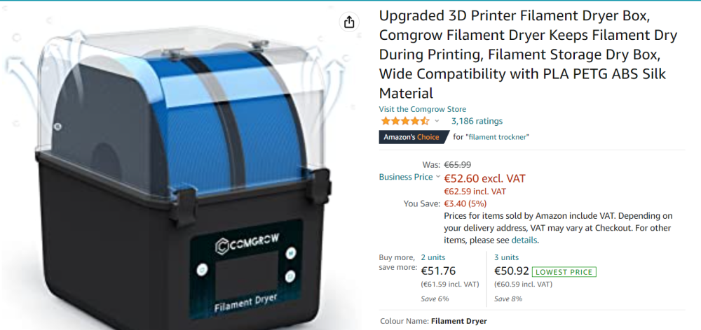

qforce Δημοσιεύτηκε Δεκέμβριος 11, 2022 Μοιραστείτε Δημοσιεύτηκε Δεκέμβριος 11, 2022 (επεξεργάστηκε) Συμφωνώ, η πρόληψη είναι η σωστή οδός. Η απομάκρυνση της υγρασίας μου φαίνεται πιο σωστή μέθοδος. Ο λόγος είναι ότι η UV πρέπει να χτυπήσει τον μικροοργανισμό για αρκετή ώρα για να τον εξολοθρεύσει. Το να καταφέρεις να περάσει σε όλα τα μέρη ενός προσοφθαλμίου ή φακού δεν είναι και το πιο εύκολο πράγμα. Επισης υπάρχουν φωτογραφικοί φακοί που έχουν επιστρώσεις που μπλοκάρουν την UV και την IR. Οπότε ένα σκούπισμα των προσοφθαλμίων με ένα πανάκι και τοποθέτηση τους στο βαλιτσάκι με μεγάλα αφυγραντικά και ιδανικά αυτά που αλλάζουν χρώμα όταν κορεστούν από υγρασία θα είναι πιο αποτελεσματική. Τώρα αν το συνδυάσεις και με ένα πέρασμα από UV έχεις το τέλειο. Δεν ξέρω αν υπάρχει κάποια τέτοια συσκευή που να κάνει και αφύγρανση ταυτόχρονα. Χωρίς νερό δεν υπάρχει ζωή. Όσον αφορά στο συγκεκριμένο μοντέλο είναι πραγματικά φθηνό. Τα συνηθισμένα που είναι για εργαλεία που είναι σαν φουρνάκια κάνουν γύρω στα 90 -100€. Το επαγγελματικό μοντέλο της Zeiss που είναι για γυαλιά οράσεως κάνει γύρω στα 1000€. Μία πιο τρελή ιδέα είναι η παρακάτω. Στο 3d printing είναι πολύ σημαντικό τα νήματα που χρησιμοποιούμε να μην έχουν υγρασία. Τα περισσότερα υλικά είναι αρκετά υγροσκοπικά. Υπάρχουν κάποιες πολύ φθηνές συσκευές στις οποίες μπορείς να τοποθετήσεις τα νήματα. Αυτές ανεβάζουν την θερμοκρασία στους 40-50 βαθμούς και έχουν χρονοδιακόπτη για 6-12 ώρες. Επίσης έχουν έναν μικρό ανεμιστήρα για να απομακρύνει την υγρασία και να την κατεβάσει και διατηρήσει στο 20% περίπου. Λειτουργούν με πολύ ήπιο τρόπο γιατί τα νήματα είναι ευαίσθητα στην θερμοκρασία. Οπότε θα μπορούσαν να τοποθετηθούν τα προσοφθάμια σε μία τέτοια συσκευή μετά από μία νύκτα με πολύ υγρασία, να μείνουν εκεί για 6 ώρες και μετά να τοποθετηθούν στο βαλιτσάκι μαζί με αφυγραντικά. Θα μπορούσαμε πολύ εύκολα να τυπώσουμε και ένα ωραίο rack να μπει μέσα για να τοποθετούνται τα προσοφθάλμια ώστε να επιτρέπουν την απρόσκοπτη ροή του άερα. Το επεξεργάστηκε Δεκέμβριος 11, 2022 ο qforce 1 Γιώργος Καράντζαλος Σύνδεσμος για σχόλιο Κοινή χρήση σε άλλους ιστότοπους More sharing options...
