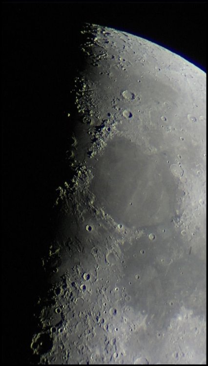

fotodektis Δημοσιεύτηκε Σεπτέμβριος 17, 2024 Δημοσιεύτηκε Σεπτέμβριος 17, 2024 Βρήκα και αυτό για το Bresser 127/1200 από το γερμανικό forum: https://www-astrotreff-de.translate.goog/forum/index.php?thread/230863-5-wochen-keine-wolken-5-gelandet/&_x_tr_sl=de&_x_tr_tl=el&_x_tr_hl=el&_x_tr_pto=sc Υπάρχει και φωτογραφία της Σελήνης για το χρωματικό σφάλμα,στην οποία φαίνεται εκτεταμένο και όχι μόνο στα άκρα: Δεν έχω προσωπική εμπειρία,έψαξα για γνώμες και reviews,στο προηγούμενο post υπάρχουν αρκετές αναφορές με πιο σημαντική αυτή από ιταλικό forum: https://www-dark--star-it.translate.goog/astronomia-articoli-e-test/test-strumentali/bresser-127-l/?_x_tr_sl=it&_x_tr_tl=el&_x_tr_hl=el&_x_tr_pto=sc Ψάξιμο θέλει και όλο και κάτι βρίσκεται. Φιλικά-Κώστας 🙂 "Δεν γνωρίζεις τίποτα,μέχρι να εξασκηθείς σε αυτό" Richard P.Feynman"Πάσα επιστήμη χωριζομένη αρετής,πανουργία,ού σοφία φαίνεται" Πλάτων Αλήθεια <=> Αγάπη[Ταπεινότητα[Δικαιοσύνη]]
