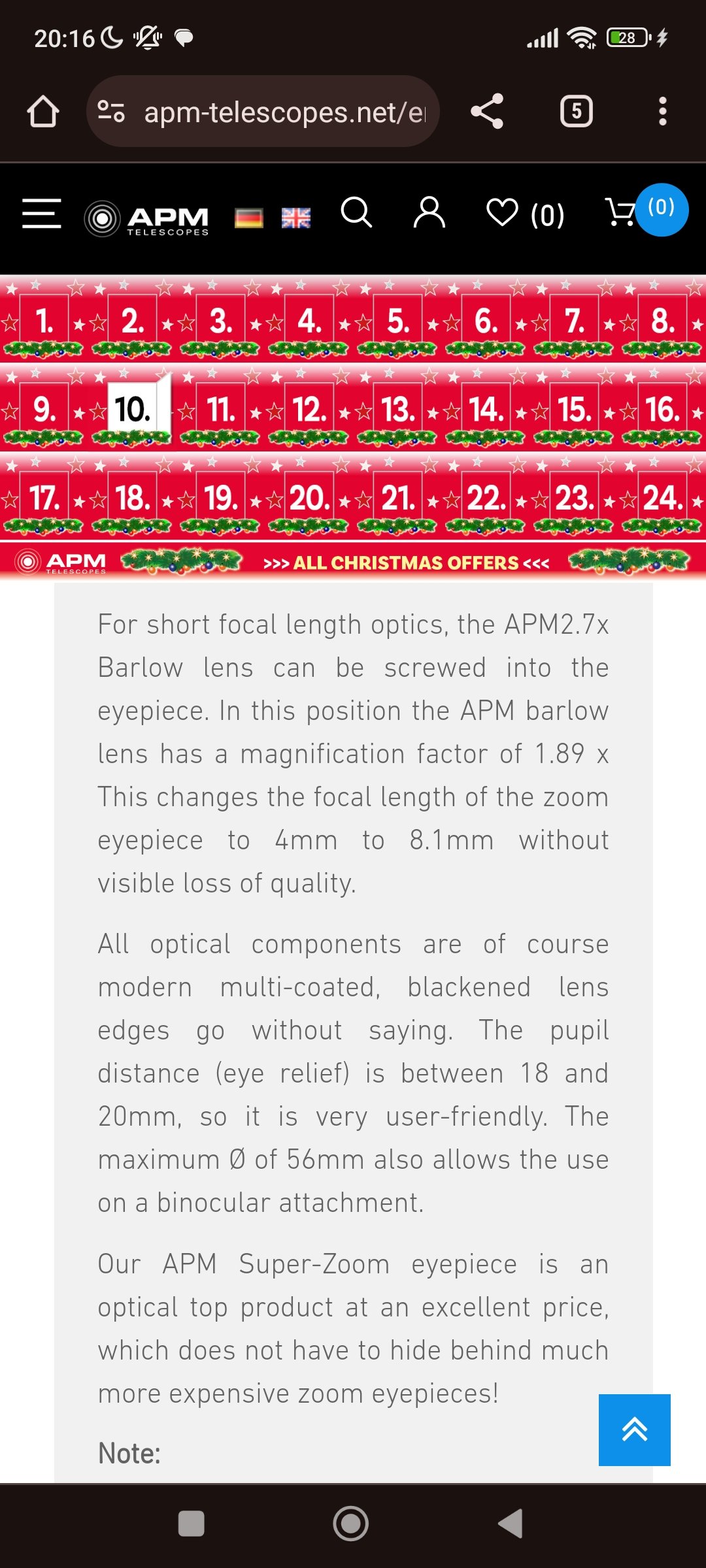

vagkaf Δημοσιεύτηκε Δεκέμβριος 10, 2023 Μοιραστείτε Δημοσιεύτηκε Δεκέμβριος 10, 2023 Και νομίζω βρήκα την απάντηση που ψάχνατε εδώ Τι εννοεί τώρα με το short focal length ποιος ξέρει... Κιάλια ή ακόμη και μικρό διοπτρικό? : https://www.apm-telescopes.net/en/apm-super-zoom-eyepiece-with-apm-barlow-lens Σύνδεσμος για σχόλιο Κοινή χρήση σε άλλους ιστότοπους More sharing options...
geo1970 Δημοσιεύτηκε Δεκέμβριος 10, 2023 Συγγραφέας Μοιραστείτε Δημοσιεύτηκε Δεκέμβριος 10, 2023 Και εγώ είδα ότι το λέει μαζί με τα κιάλια αλλά τους έγραψα ότι έχω τηλεσκόπιο και όχι κιάλια . Επίσης πάνω πάνω στα χαρακτηριστικά γράφει Wide focal length range between 7.7 and 15.4mm (with APM Barlow 4mm to 8.1mm)που αντιστοιχεί σε Χ1.9 χωρίς να αναφέρει κιάλια . Σύνδεσμος για σχόλιο Κοινή χρήση σε άλλους ιστότοπους More sharing options...

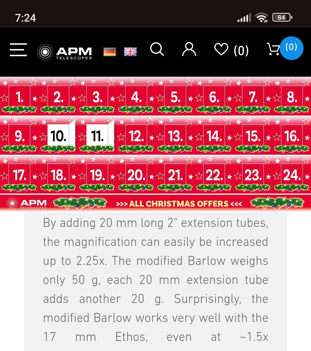

vagkaf Δημοσιεύτηκε Δεκέμβριος 11, 2023 Μοιραστείτε Δημοσιεύτηκε Δεκέμβριος 11, 2023 Είδα σε έναν άλλο barlow 1,8 της APM αυτό: https://www.apm-telescopes.net/en/apm-tmb-design-18-x-ed-barlow-1-14 Από ό,τι καταλαβαίνω, έτσι όπως τα λέει παίζει ρόλο η απόσταση των οπτικών στοιχείων και μεταβάλλει την μεγέθυνση. Ίσως ο barlow 2,7 με χρήση στο zoom να έχει τέτοια απόσταση που το κάνει 1,9 ? Αφού σας το είπαν από την ίδια την εταιρεία ίσως αυτό να ισχύει. Εγώ θα τους ρωτούσα πως ακριβώς εξηγείται αυτό. Σύνδεσμος για σχόλιο Κοινή χρήση σε άλλους ιστότοπους More sharing options...
vagkaf Δημοσιεύτηκε Δεκέμβριος 11, 2023 Μοιραστείτε Δημοσιεύτηκε Δεκέμβριος 11, 2023 (επεξεργάστηκε) Βρήκα και αυτό από τη baader για τον αντίστοιχο δικό της barlow. Εξηγεί αναλυτικά κάποια πράγματα. calculating_different_magnifications_with_the_vip_barlow.pdf Το επεξεργάστηκε Δεκέμβριος 11, 2023 ο vagkaf Σύνδεσμος για σχόλιο Κοινή χρήση σε άλλους ιστότοπους More sharing options...
geo1970 Δημοσιεύτηκε Δεκέμβριος 11, 2023 Συγγραφέας Μοιραστείτε Δημοσιεύτηκε Δεκέμβριος 11, 2023 Η εταιρεία μου απάντησε με μια μόνο φράση <<είναι Χ1.9>> . Ρώτησα και στο cloudy night και μου απάντησε κάποιος It's the difference between using only the barlow lens cell (1.9x) or the whole barlow with the tube attached (2.7x). The underlying reason is the distance between the barlow lens and the eyepiece field stop. Συμφωνεί δηλαδή με τη δική σου άποψη . Θα έπρεπε όμως να είναι πιο αναλυτική η εταιρεία . 1 Σύνδεσμος για σχόλιο Κοινή χρήση σε άλλους ιστότοπους More sharing options...
